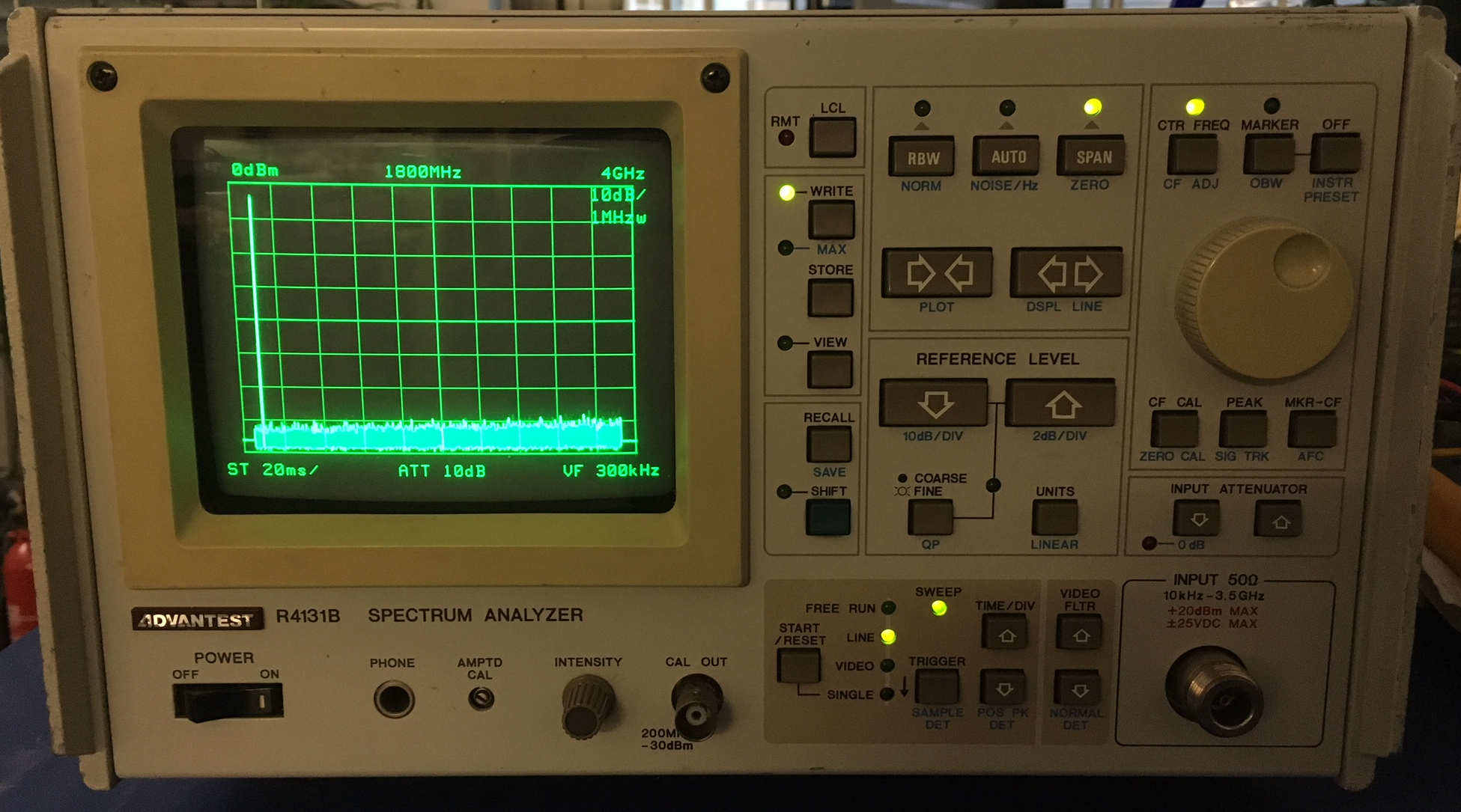

Hallo!
Wie so manches aus meinem Bestand soll nun auch schweren Herzens mein
erster Spectrum Analyzer verkauft werden.
Modell: Advantest R4131B
Frequenzbereich: 10kHz bis 3.5GHz
Er ist technisch einwandfrei, hat normale Gebrauchsspuren.
Die Bootzeit bei diesem Gerät ist phantastisch (ein paar Sekunden).
Zubehör: Schutzdeckel mit Tasche (Sicherungen + selbstgebauter 6,3 auf
3,5mm Adapter), Stromleitung.
Preisvorstellung: schwer zu sagen, auf ebay verkaufen die Geräte sich
m.E. recht teuer für knap 2000 USD.
So viel muss es nicht sein, erwarte aber schon einen vernünftigen 3-4
stelligen Vorschlag :)
Am besten via PN. Solange ich nichts anderweitiges geschrieben habe, ist
das Gerät noch zu haben.
Abholung in München oder Gröbenzell bevorzugt, Versand möglich aber
wegen Gewicht und erforderlicher Polsterung nicht günstig (rechnet mit
ca. 25€)

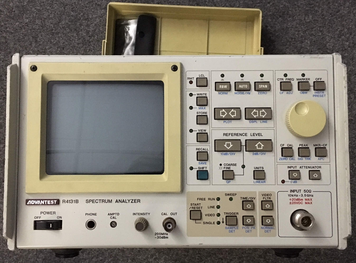

Hat das Teil einen eingebauten Trackinggenerator?
Old-Papa
von Gerd E. (robberknight)
sieht nicht so aus, normalerweise müsste es dafür dann noch eine
Ausgangsbuchse an der Front geben.
Wie sieht die Rückseite aus, was sind da alles für Ausgänge zugänglich?
10 MHz-Referenz?
GPIB?
Zwischenfrequenz-Ausgänge?

von Ralph B. (rberres)
> Old-Papa
Das ist eine getrennte Kiste . welche man oben drauf stellt.
Diese gibt es als Version mit und Ohne Ausgangsabschwächer.
Wenn es nicht eine Sonderanfertigung ist geht dieser aber üblicherweise
nur bis 2,5GHz.
Die Schnittstellen IEC-Bus 1ther LO 2ther LO sind auf der Rückseite
rausgeführt. Ebenso die 10MHz Referenz.
Nähere Informationen zu dem Gerät gibt es im Netz.
Aber Achtung es gibt verschiedene Versionen von dem Gerät, welche sich
u.A. im minimal einstellbare Span und RBW äusert.
Es gibt Versionen mit kleinste RBW von 1KHz und es gibt Versionen mit
kleinster RBW von 10Hz, welche dann auch eine FLL haben.
Ansonsten ist das ein recht ordentliches Gerät
Ralph Berres

von Wilhelm S. (wilhelmdk4tj)
ich besitze auch einen TR4131 Baujahr ca. 1989 mit Bildschirmspeicher
und dazugehörigen Tracking-Generator. Ich möchte ihn nicht missen.
So ein Ensemble ist vor ca. 2 Jahren hier im Forum angeboten
worden. Preis, wenn ich mich recht erinnere ca. 1500,00 EU.
Wollte keine Sau haben.
73
Wilhelm
Ich habe mal nachgeschaut
Es gibt den TR4131 in den Versionen  A,B,C,D
Die Version A und C driftet mit 100KHz/ 5Min
Die Version B und D mit 10KHz/ 5Min
Die Frequenzabweichung kann bei den A und C Modellen bis 10MHz betragen
bei den B und D Modellen bis 100KHz.
RBW ist generell nicht besser als 1KHz. ( Da habe wohl mit einen anderen
SA verwechselt ).
Ich würde das jetzt so interpretieren das das Modell A und C einen
freilaufenden 1 LO hat. Die Version B und D eine eine Rasterung an eine
FLL, wie das auch in dem TR4111 realisiert ist.
Der Mitlaufgenerator den es dazu gibt ist bis 2GHz spezifiziert.
Die Versionen A und B haben einen grünen Bildschirm die Versionen C und
D einen bernsteinfarbenen Bildschirm
Ralph Berres
