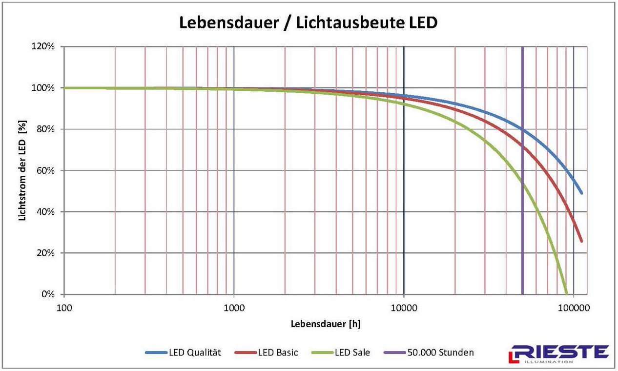

Hallo, kann es sein, dass die Lebensdauer von LEDs stark farbabhängig ist? Ich habe das Gefühl, dass blaue LEDs wesentlich schneller ihre Leuchtkraft verlieren als grüne oder rote, wenn sie durchgehend bei 50 Grad laufen.

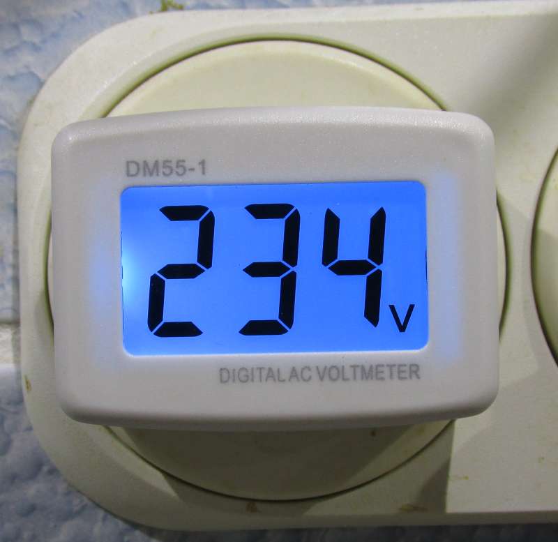

Manfred schrieb: > es > gibt aber keinerlei Grund zu der Annahme, dass nicht auch diese ein > Derating haben. > Es gibt aber auch keinerlei Grund, daß du kein Derating hast. > Hier steckt ein blau beleuchtetes Voltmeter in der Steckdose, über den > Daumen seit 10.000h - auch da sagt mein subjektives Gefühl, dass es > schon einmal heller war. Das bestätigt nämlich auch meine Aussage: Thomas E. schrieb: > LEDs altern nicht. Aber du alterst und dabei lässt die Sehkraft im > kurzwelligen Bereich nach. Schließlich bist du in der Zeit auch mindestens 10.000h älter geworden.

Manfred schrieb: > > Hier steckt ein blau beleuchtetes Voltmeter in der Steckdose, über den > Daumen seit 10.000h - auch da sagt mein subjektives Gefühl, dass es > schon einmal heller war. Das Dingens habe ich auch, LED war nach Monaten tot. Eine neue (aber grüne) hält seit dem bestens. Ähnlich ein ext. Modul von einem Mainboard (Abit?). Das zeigt einige Betriebsdaten an, LED (blau) nach rund 4 Jahren tot. Ob diese dazwischen dunkler wurden kann ich nichtmal sagen. Old-Papa

Thomas E. schrieb: > LEDs altern nicht. Humbug. LEDs altern sehr wohl. Allerdings so etwas 20% in 50.000 ... 100.000h. Speziell bei weissen LEDs istd as bei einem serösen Hersteller angegeben udn die haben blaue ELDs als Basis. Und auch wir Menschen altern, das ist richtig. rgds

Thomas E. schrieb: > LEDs altern nicht. Wie würdest du denn sonst die Angabe L70 oder L50 für die Helligkeit einer LED in der OSRAM Application Note "Reliability and Lifetime of LEDs" interpretieren (Fig. 4)? http://www.osram-os.com/Graphics/XPic6/00102625_0.pdf
p.s. Dazu kannst du dir auch gleich die Abb. 9: "The dependency of lifetime on temperature due to the influence of various R_th values (example)" ("Abhängigkeit der Lebensdauer von der Temperatur ...") ansehen.
