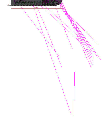

Hi, ich habe mir in EAGLE ein bestehendes Layout modifiziert in dem ich per Import ein zweites Projekt hinzugefügt habe, um diese in einem Board zu vereinigen. Jetzt habe ich im Board-Layout jede Menge frei fliegende ungeroutete Verbindungen übrig, die ins Nichts führen. Siehe Bild im Anhang: die pinken Linien sind die ungerouteten Verbindungen, für den Screenshot wurden ALLE Layer aktiviert - die Linien sind also tatsächlich mit nichts verbunden. Wie kriege ich diese Geisterverbindungen weg? Delete funktioniert nicht, da mosert EAGLE, dass ich das im Schaltplan machen soll - allerdings gibt es da keine ebenso frei fliegenden Verbindungen, die tatsächlich weg könnten. Was nun?
Harstad schrieb: > Wie kriege ich diese Geisterverbindungen weg? Hast du alle Lagen angezeigt? > Delete funktioniert nicht, da mosert EAGLE, dass ich das im Schaltplan > machen soll Und was passiert, wenn du mal die "Info" zu der Leitung anzeigst?

Hast du auch die Schaltpläne zusammen geführt? Du hast im Layout ja jetzt eine Menge unbekannte Netze, die nirgendwo im Layout auftauchen.
Versuch Mal "Display all" und schau was da vielleicht noch so in anderen layern ist. Dann noch Mal ein "Rats"...
Mario H. schrieb: > Versuch Mal "Display all" Was meinst du, was hiermit sonst gemeint sein könnte: Harstad schrieb: > für den Screenshot wurden ALLE Layer aktiviert
Wenn man es glauben soll? Man könnte ja mal die Enden extrem rauszoomen. Da muß was sichtbar sein.
Wie schon erwähnt:stell die eagle files hier rein. Alles Andere ist Rätselrazen.
Es gehen von der PCB ja Airwires weg, die an nicht mehr allzu viele Bauteile andocken. Mit Hilfe vom Schaltplan kannst du den Desingator rausfinden und dann im layout in der kommandozeile dann eingeben: run find.ulp C123 Über den Info-Button kannst du dann die Koordinaten von dem Bauteil ändern, z.B. auf 0 0.
