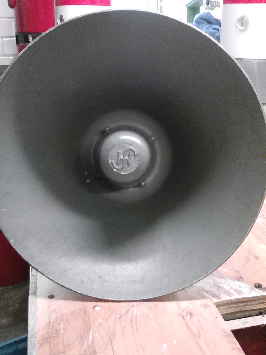

Mein Kumpel hat diesen (vermutlich) Druckkammerlautspecher erstanden.
Das Ding war auf einem Schiff für Durchsagen und Alarmierung
installiert.
Jetzt soll das Ding auf ein Boot das an der Nordseeküste fährt.
Ich soll ihm eine Elektonik bauen die ein Nebelhorn mit Power imitiert.
Schaltungen gibt es genug. Aber maximal 5W reicht wohl nicht.
Ich suche nach Schaltungbeispielen die mindestens 50 Watt leisten.
Vieleicht kann ich ja auch eine simple Schaltung mit NE555 mit einem
MOSFet
erweitern. Leider bin ich kein Ingeneur. Ich kanns nicht konstruieren
und bin auf Eure Hilfe angewiesen.

Denn bei Durchsagen an Schiff mit vielen Lautsprechern parallel handelt
es sich wohl um ein 100V System für das der Druckkammerlautsprecher dann
direkt ausgelegt sein wird.
Dazu braucht man dann schon die passende Quelle.
Also finde erst mal die Nennimpedanz des Lautsprechers raus, dann
möglichst noch die Leistung.

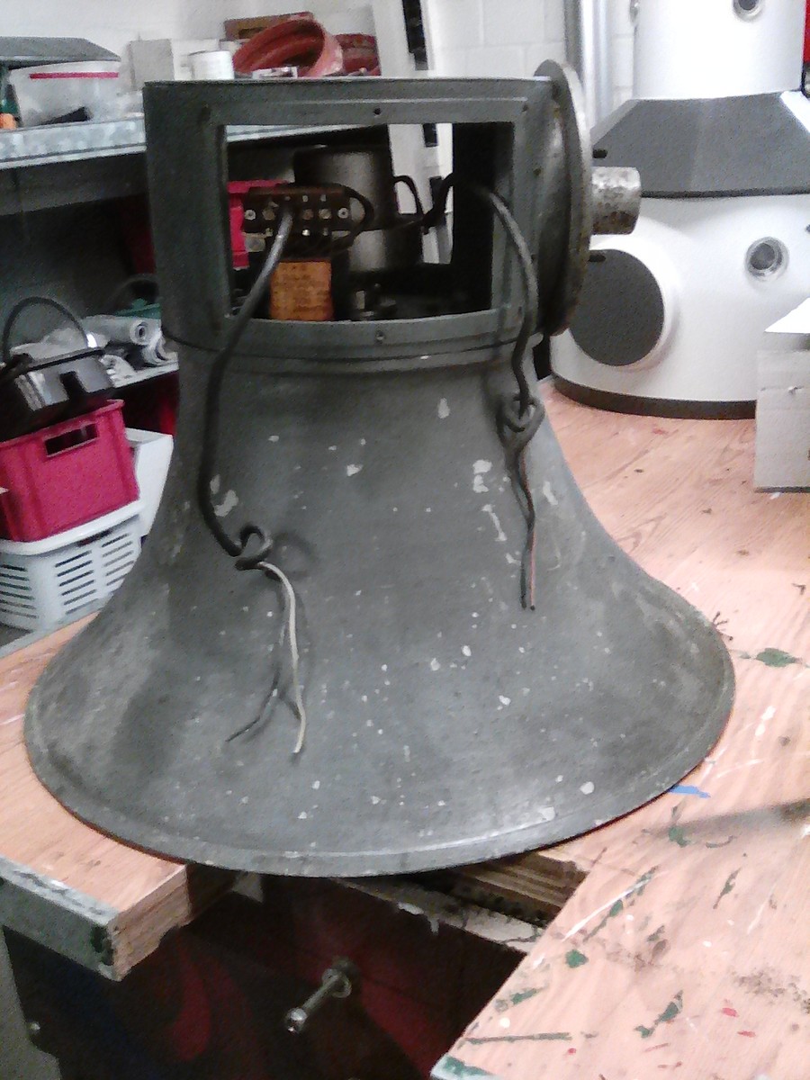

Der Lautsprecher wird vermutlich niederohmig sein ich habs leider nicht
gefunden.
Für den Anschluss an das "100V System" wird wohl der Übertrager gewesen
sein.

Der bei dir abgebildete Druckkammerlautsprecher kann ca. 20 Watt ab, und
Du mußt den 100V Trafo (der innen montiert ist) entfernen.
Impedanz der restlichen Lautsprecher sind ca. 6 Ohm.

Sieh Dir den kleinen Trafo da drinnen an und überlege nochmal, wieviel
Leistung das winzige Ding in der Lage ist, zu übertragen...
Ich habe hier einen 200Watt/11Ω ähnlichen Kalibers, der geht direkt an
100Volt (wenn man dann will, passt zufällig), ich habe eine 2x150Watt@4Ω
Car-HIFI Endstufe in BTL drann, bringt bei den angegeben 11Ω immernoch
AUSREICHEND Leistung. Laut genug. Sound vom AUX per MP3.

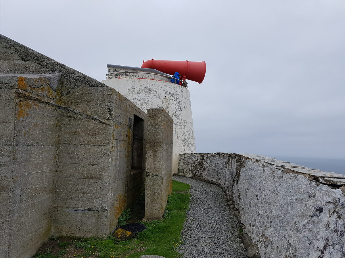

von Andreas S. (igel1)
Nein, das Ding ist Spielzeug.
DAS ist eine Tröte: siehe Bild !
Habe das Foto im Sommer diesen Jahres am Sumburgh Head - südlicher
Zipfel der Shetland Islands gemacht. Das Dingen war noch relativ lang in
Betrieb.
Keine Ahnung, wie die Papageientaucher am Felsen darunter brüten konnten
Waren vermutlich nachher alle taub ...
Siehe auch hier:
https://www.google.de/maps/place/Sumburgh+Head/@59.85429,-1.27531,3a,75y,90t/data=!3m8!1e2!3m6!1sAF1QipPC001muM7Q_WgR2D3LQ_05SPfcBmWk1xF-my6B!2e10!3e12!6shttps:%2F%2Flh5.googleusercontent.com%2Fp%2FAF1QipPC001muM7Q_WgR2D3LQ_05SPfcBmWk1xF-my6B%3Dw203-h114-k-no!7i3264!8i1836!4m5!3m4!1s0x489e82b910c97ec9:0xb51f5eb966c118cf!8m2!3d59.8542776!4d-1.2746286
Oder hier:
https://www.sumburghhead.com/foghorn
Viele Grüße
Igel1
