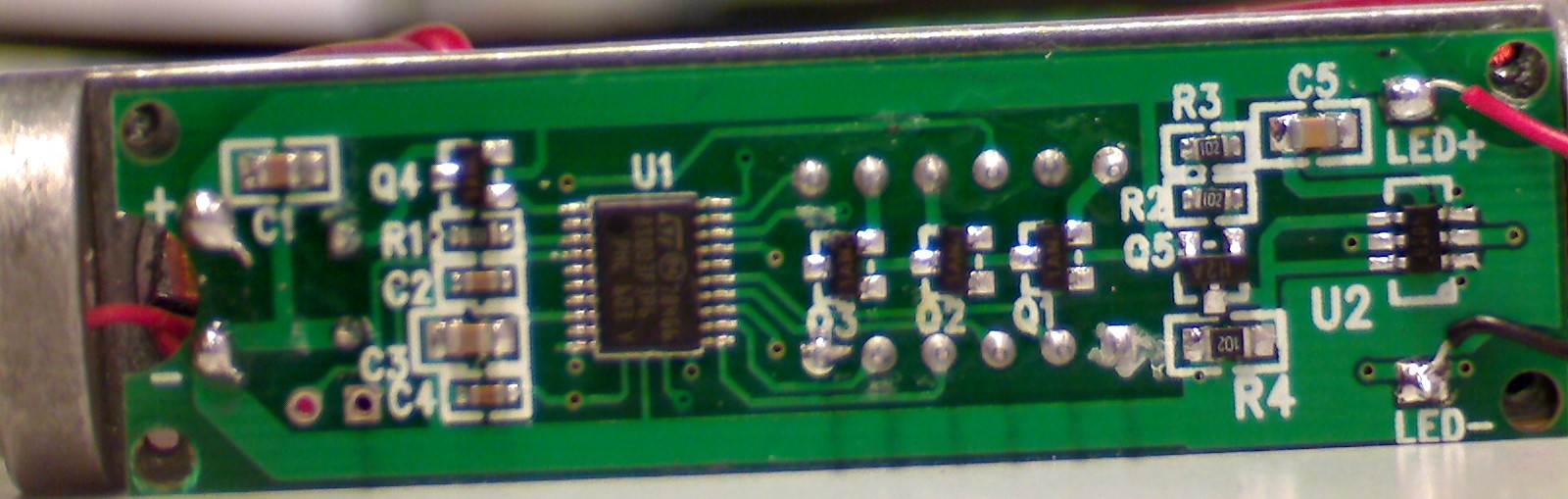

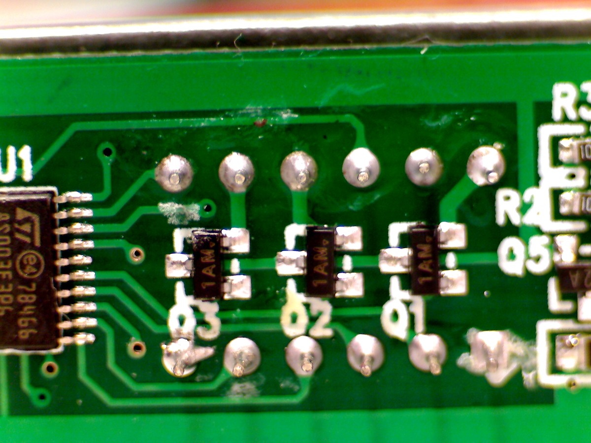

Hallo zusammen, wir verwenden im Labor Polymerisationslampen aus dem Dentalbereich, weil die Wellenlänge und der Preis für unseren Anwendungsfall super passt. Jedoch haben alle unsere verschiedenen Modelle ein gemeinsames Problem, alle x Sekunden muss die Einschalttaste erneut gedrückt werden, damit sie wieder leuchtet. Das wird mit der Zeit ziemlich nervig und vor allem auch kostenintensiv. Dauerhaft gedrückt halten funktioniert leider nicht. Darum habe ich beschlossen eine Lampe versuchsweise auf Dauerbetrieb umzurüsten. Zu diesem Zweck habe ich das Gerät zerlegt, Bilder gemacht und angefügt. Zum Einsatz kommt eine STM8S 8-bit MCU, deren Umprogrammierung vermutlich wenig Sinn macht. Auf der rechten Seite der Platine sitzt ein AM8205 Dual N-Channel Transistor (http://www.ait-ic.com/uploads/2011-01/05/_1294200000_5amsl7.pdf) der anscheinend die LED ansteuert. Würde es funktionieren, dass ich die Leiterbahn zu Gate1 und Gate2 durchtrenne und ein Kabel anlöte, dass dauerhaft ein Signal schickt? Gibt es da eine bessere/einfachere Lösung? Oder gleich LED ausschlachten und über den AM8205 und an einen ATtiny85, etc. ansteuern? Würde mich freuen, wenn ihr mir da etwas Input beisteuern könntet :)

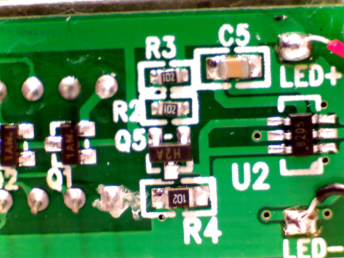

Das mit dem 555 und einem Reedrelais zum periodischen Überbrücken der Taste hätte ich auch vorgeschlagen. Was hat U2 für einen Aufdruck? Das ist die KSQ für die LED, wie es aussieht. Und da eine Induktivität durch Abwesenheit glänzt, kann es nur eine lineare KSQ sein und die kann bei dem Gehäuse nicht viel Leistung haben. Plan 1 - wie heißt das IC U2? Mit der Appnote die Schaltung aufdröseln und dort den Enable bzw. Dim Pin fest beschalten. Plan 2 - Strom zur LED messen, sicherheitshalber mit dem Oszi gucken, ob sie gepulst ist. Dann eine eigene KSQ zusammenkloppen und die LED damit betreiben ;-)

Auf dem Bauteil bei U2 steht 8205. Konnte aber dazu nur dieses Bauteil finden: AM8205 Dual N-Channel Transistor Zugang zu einem Oszilloskop habe ich leider nicht.

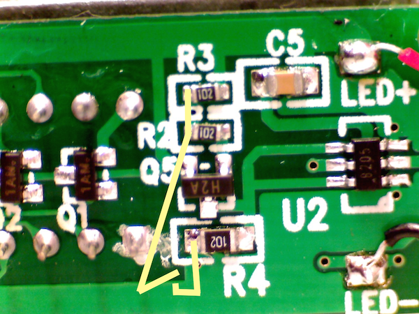

Tom schrieb: > Auf der rechten Seite der Platine sitzt ein > AM8205 Dual N-Channel Transistor > (http://www.ait-ic.com/uploads/2011-01/05/_1294200000_5amsl7.pdf) der > anscheinend die LED ansteuert. Sehe ich auch so. Pinout passt. > Würde es funktionieren, dass ich die Leiterbahn zu Gate1 und Gate2 > durchtrenne und ein Kabel anlöte, dass dauerhaft ein Signal schickt? > > Gibt es da eine bessere/einfachere Lösung? Einfacher wäre, das Via zwischen R2 und R3 durchzubohren, um die Verbindung zur ursprünglichen Steuerung abzutrennen. Dann ein Kabel an R2 und R3 anlöten, und hier über einen Schalter mit GND verbinden. Schalter offen -> LED aus, Schalter geschlossen -> LED an. Update: Oder noch einfacher: Q5 auslöten und zum Einschalten die Verbindung zu den Treiber Gates mit (+) verbinden. Aufpassen muss man hier allerdings mit der Spannung. Der AM8205 verträgt max. 12V am Gate. Wie hoch ist die Versorgungsspannung? UND: beides funktioniert nur, wenn die LED nicht gepulst wird!!!! Was relativ wahrscheinlich ist, wenn ich darüber nachdenke...

Kann man so pauschal nicht sagen. Es ist ebenso möglich, das die beiden FET linear, so nach dem Prinzip eines Stromspiegels betrieben werden und eine Konstantstromquelle bilden. Man muß schon zurückverfolgen, wo das Ding von einem Controller Output angesteuert wird, um auf der sicheren Seite zu sein. Was bislang komplett im Dunkeln blieb, ist die LED. Von der sieht man ja nur die 2 angelöteten Drähte. Hat die schon einen Vorwiderstand, sind es 5mm LEDs, oder ist es eine Leistungs LED? Ist halt eine Preisfrage, ob man mehr Zeit ins Reverse Engineering investieren will, oder einfach mal probiert und in Kauf nimmt, das man etwas übersehen hat und die LED opfert.

Gerald B. schrieb: > Kann man so pauschal nicht sagen. Es ist ebenso möglich, das die beiden > FET linear, so nach dem Prinzip eines Stromspiegels betrieben werden und > eine Konstantstromquelle bilden. Ich denke das kann man ausschließen, denn dazu müsste in irgendeiner Form eine Strommessung vorhanden sein. Ich sehe aber nirgendwo einen Shunt-Widerstand. U2 schaltet "LED-" direkt auf GND. Ich vermute trotzdem einen PWM Betrieb, und der Hersteller hat die PWM so eingestellt, dass die LED im normalen "Zahnarztbetrieb" gerade nicht zu heiss wird.

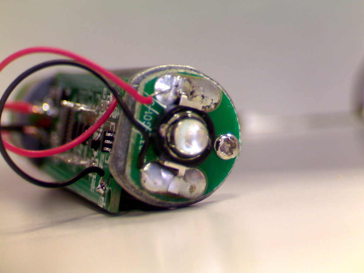

Danke für die vielen hilfreichen Ratschläge. Anbei habe ich jetzt ein Bild der LED beigefügt. Ob die LED gepulst ist weiß ich leider nicht, zumindest sieht es nach Power LED aus. Die Spannungsversorgung ist eine 18650 Zelle mit 3,7 V. LG
Tom schrieb: > Ob die LED gepulst ist weiß ich leider nicht, Das könntest Du ganz einfach mit einem Voltmeter auf Stellung V-AC messen. Ohne PWM-Ansteuerung müßte die Spannung nahezu = 0 sein.
@Tom (Gast) >Danke für die vielen hilfreichen Ratschläge. Anbei habe ich jetzt ein >Bild der LED beigefügt. >Ob die LED gepulst ist weiß ich leider nicht, Kann sein, muss nicht. > zumindest sieht es nach Power LED aus. Ist es auch. >Die Spannungsversorgung ist eine 18650 Zelle mit 3,7 V. Mhhh, ein UV_LED an einer 3,7V Quelle? Das ist entweder ein Schaltregler dahinter (solide Lösung) oder die hängt direkt an der Batterie (China-Billig-Murks) Das kleine Metallteil dient als Kühlkörper. Ob der dauerhaft die Verlustwärme wegbringt, muss man testen und messen. OK, die Schaltung scheint einfach zu sein. Der uC steuert nur die Anzeige und den Pieper. Scheint echter China-Murks zu sein, der MOSFET schaltet die LED direkt an den Akku :-( Und das nur, weil 50 Cent für einen OPV + Shunt zuviel waren, um eine gescheite Konstantstromquelle zu bauen . . .
Vielen Dank an alle Helfer! Ich habe die Methode "Q5 auslöten und zum Einschalten die Verbindung zu den Treiber Gates mit (+) verbinden." angewendet und es funktioniert bisher tadellos :)
