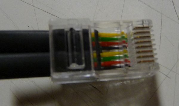

Mein Photo entspricht aber seinem Schema im 1. Beitrag. Seine Frage habe ich mehr mechanisch interpretiert als schaltungstechnisch.

bingo schrieb: > so? Bingo! Genau so. Musstest du am Mantel rumschnitzen oder arg stopfen? A. K. schrieb: > Nein, nicht so. Wenn da Ethernet drüber soll, oder ISDN, dann müssen die > Paare erhalten bleiben. Und deshalb kann ein Splitter nicht 1-4 links > und 5-8 rechts auskoppeln. > > Man kann hingegen die beiden inneren Paare und die beiden äusseren Paare > trennen, also 3-6 links und 1-2,7-8 rechts. > > http://www.netzmafia.de/skripten/netze/twisted.html Von Ethernet war nie die Rede, im Gegenteil: panikplauze schrieb: > ich möchte für eine Spezialanwendung 8p8c-Buchsen (umgangssprachlich > RJ45) einsetzen. Ich möchte aber RJ45-Kabel von der Stange nehmen können, daher sehe ich mit all meinen anderen Randbedingungen nur eine Belegung in diesem Stil: 1 - S1.1 2 - S1.2 3 - S1.3 4 - GND 5 - GND 6 - S2.3 7 - S2.2 8 - S2.1 Die Verdrillung ist nicht optimal, aber weniger kritisch. Das ist bei Flachleitungen ohnehin hinfällig. A. K. schrieb: > 1x 8pol-RJ45 auf 2x 4pol-RJ45 gibts fertig für wenig Geld. > Ethernet 100Mbit Splitter. Ich brauche aber zwingend 4p4c oder 6p4c auf der 2er-Seite. Und wie ich das sehe, ist die Pinbelegung auf der 8p8c-Seite nicht symmetrisch...oder?

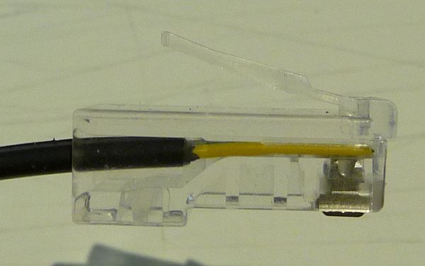

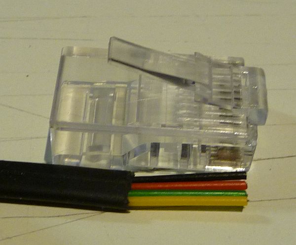

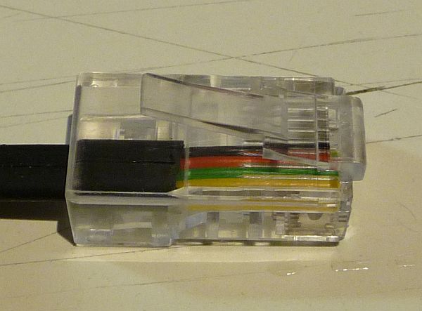

panikplauze schrieb: > bingo schrieb: >> so? > > Bingo! Genau so. Musstest du am Mantel rumschnitzen oder arg stopfen? In die ungeschirmten RJ-45 Stecker (Reichelt: MP 8-8, Achtung: es gibt auch welche für Rundkabel oder kurze Stecker, die sind nicht geeignet) passen 2 Stück 4-polige Telefonkabel (Modularkabel) nebeneinander problemlos rein, reinstecken, Plastikverriegelung runterdrücken (Stecker im Schraubstock, Nase mit etwas dickerem Schraubenzieher runterdrücken oder oder passende RJ-45 Zange nehmen). In die geschirmten Stecker z.B. für Netzwerk passen keine 2 Stück 4-pol. Kabel rein, der Schlitz ist zu schmal, siehe 4. Photo
