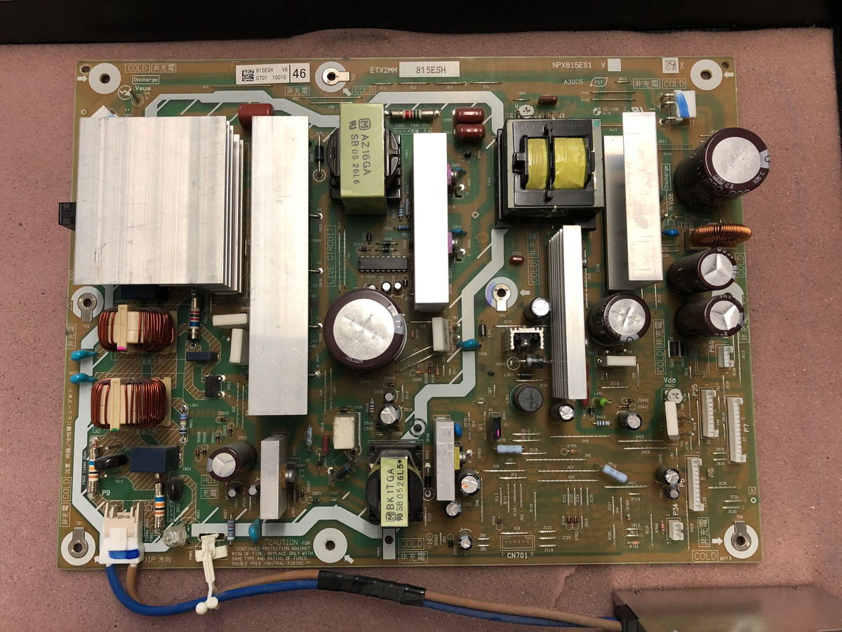

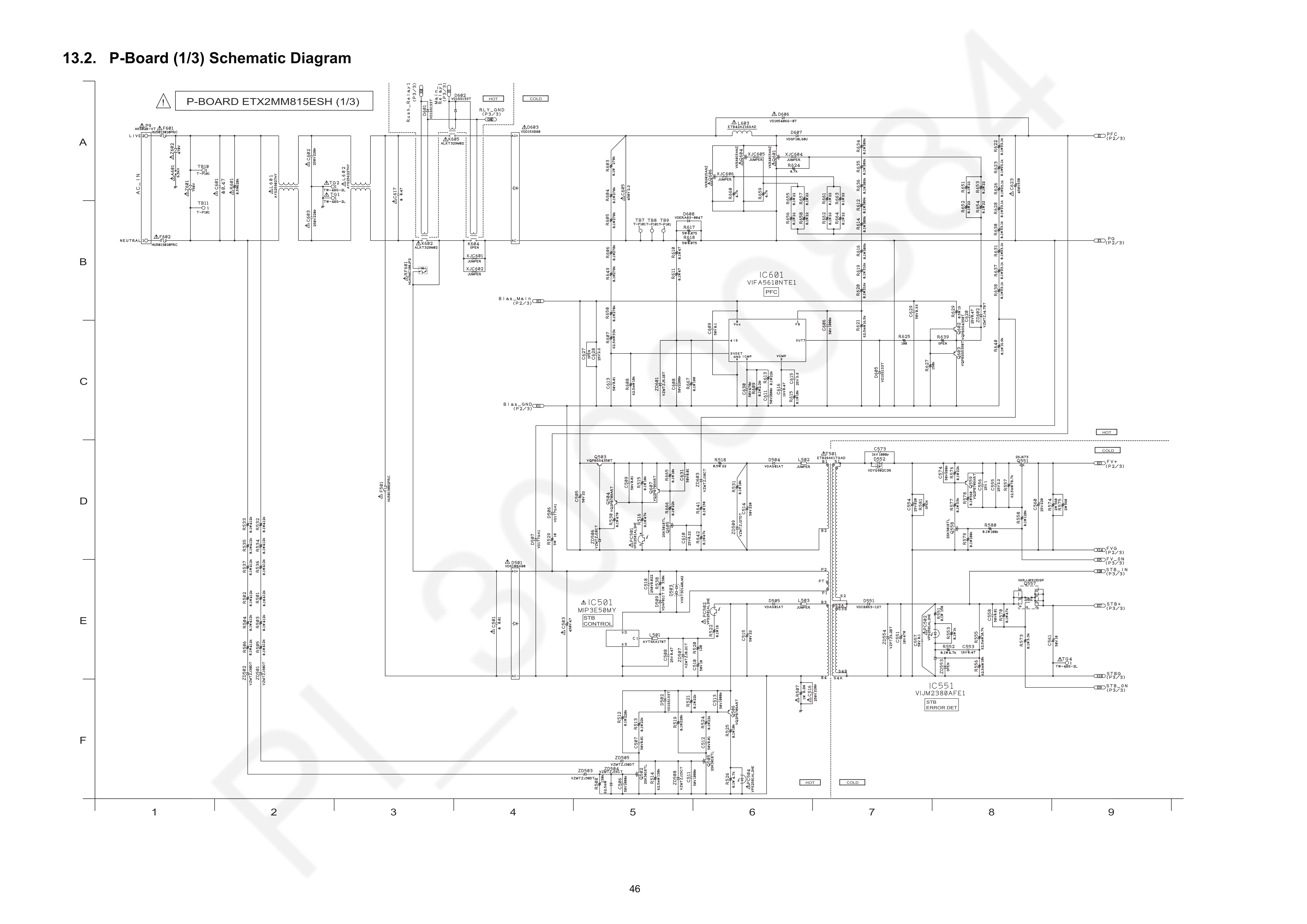

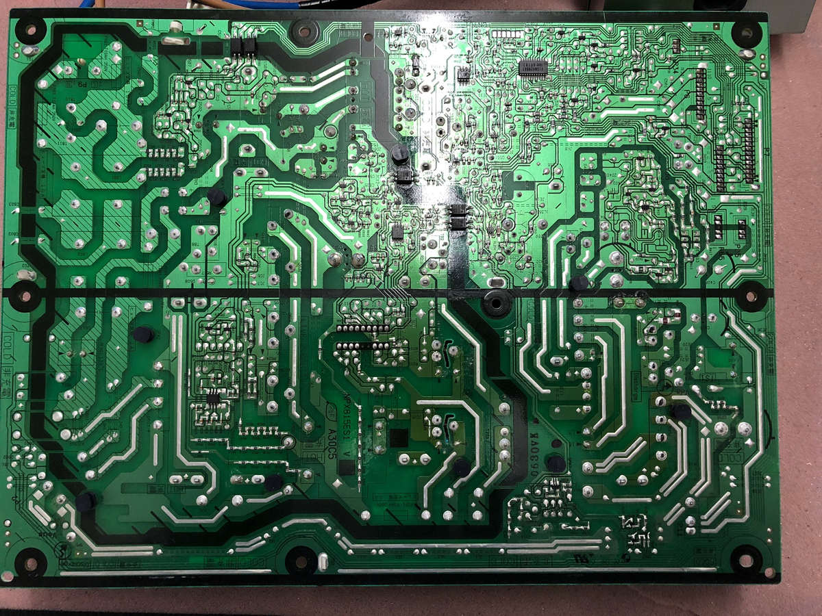

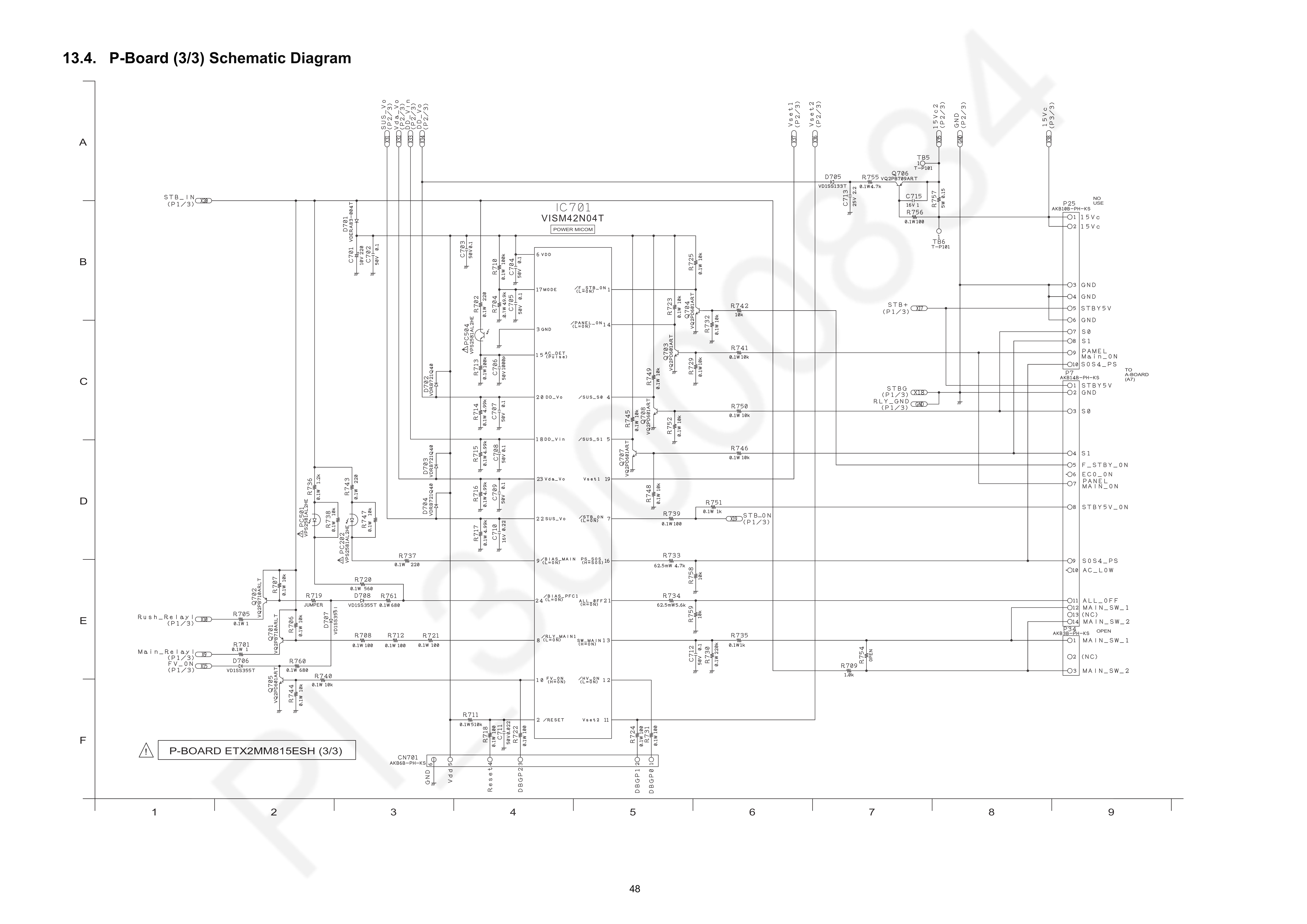

Hallo, mein Panasonic Plasma hat den Geist aufgegangen. Er blinkt einen Netzteil-Fehler. Das Service-Manual hab ich abgearbeitet und kann einen defekt außerhalb des Netzteils ausschließen. Bei Power-On startet das Netzteil, schaltet sich aber nach kurzer Zeit selber ab, da ein Fehler detektiert wird. Nun hab ich bei so großen Netzteilen leider keine Erfahrungen. Befinde mich beruflich immer in der 30 V Gegend. Folgende Dinge habe ich getestet: - Elkos alle i.O - Sicherungen alle i.O - Transistoren soweit gemessen i.O - Dioden soweit i.O Habe auch den Schaltplan vorliegen. Kann mir jemand vielleicht einen Denkanstoß und Tipp geben woran es liegen könnte oder wo ich mal messen sollte um vorran zu kommen? Durch das selbstständige Abschalten sind Messvorgänge halt recht aufwendig und Unkenntnis im Thema Netzteil-Aufbau erschweren das dann noch :-(

Bezog das Elkotesten auch das Erwärmen dieser ein? falls nicht: mache insbesondere mal die kleinen Elkos im Primärkreis warm. startet es dann?
Jupp schrieb: > Sicher? Ziehe mal reihum ysus und xsus ab und berichte. hab in diversen Foren dazu schonmal geschaut und den Tipp gesehen das SC-Board auf Kurzschluss zu prüfen um das P-Board als Schuldigen fest setzen zu können. Probiere es trotzdem nochmal mit dem YSUS und XSUS aus, aber welche sind das? Im Service Manual steht was von P-, A-, K-, C1-, C2-, XS-, SC-, SS-, SS2-, SU- und SD-Board.
● J-A V. schrieb: > Bezog das Elkotesten auch das Erwärmen dieser ein? > > falls nicht: > mache insbesondere mal die kleinen Elkos im Primärkreis warm. > startet es dann? ich habe die Elkos auf Kurzschluss, Unterbrechung und Kapazität geprüft, jedoch im verbauten Zustand. Soweit passte das aber. Ist der Temperatureinfluss auf die Elkos so groß? erwärmen durch Föhn oder gibt's dazu bessere Ideen?
ESR Messung + Föhn + Kältespray nur Kap. reicht nicht. für ESR reicht https://de.aliexpress.com/item/2016-DIY-kits-TFT-LCD-M328-Transistor-Tester-LCR-Diode-Capacitance-ESR-voltage-meter-PWM-Square/32649811953.html?src=google&albslr=223493850&isdl=y&aff_short_key=UneMJZVf&source=%7Bifdyn:dyn%7D%7Bifpla:pla%7D%7Bifdbm:DBM&albch=DID%7D&src=google&albch=shopping&acnt=494-037-6276&isdl=y&albcp=664345099&albag=32945289759&slnk=&trgt=61865531738&plac=&crea=de32649811953&netw=g&device=c&mtctp=&gclid=CjwKCAiAmb7RBRATEiwA7kS8VO58En_BTGzIcZ4d_KGkbvXqqGRsTrSyoO4EQgzTI2oiD1N889aiqBoCUT4QAvD_BwE o.ä. bei ebay oder hier
