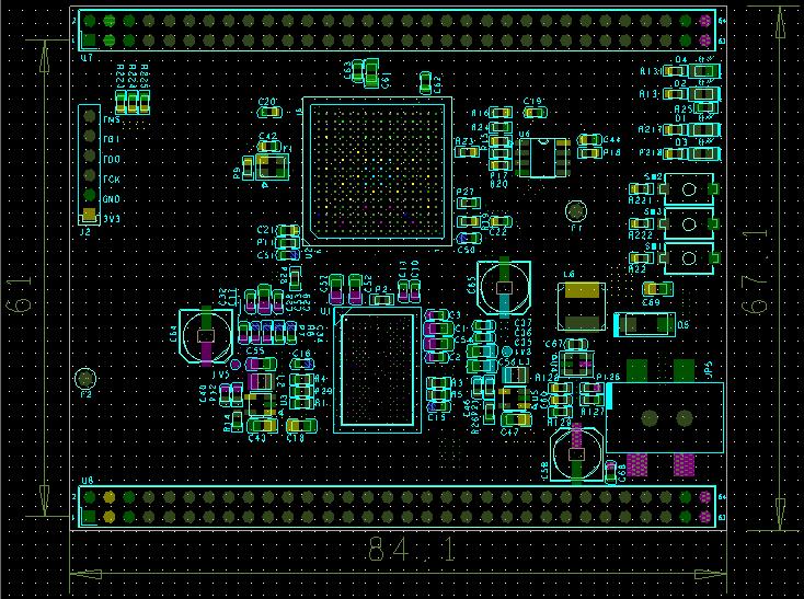

von Thomas W. (diddl)
Diese Einsteiger Boards mit SDRAM sind ja ganz nett ...
... aber so ein DDR3 bringt einen erstaunlichen Performance Gewinn.
Dieses XL002 Board ist mit 30€ sehr preisgünstig, einfach gestrickt und
bietet mit dem XC6SLX16 etwas mehr Platz wie die sonst üblichen XC6SLX9.
Die Doku und der Sample Code zu diesem Board sind auch sehr okay.
Das kann ich empfehlen ...
...wenn jemand auf die ganzen Spielsachen wie Taster und 7-Seg
verzichten kann.
https://labjack.buckaroosg.com/fpga-development-board/promo-xilinx-fpga-spartan6-ddr3-development-board-xc6slx16-256m-ddr3-core-board/

von C. A. Rotwang (Gast)
Sigi schrieb:
> Ohne das Board jetzt zu kennen vermute ich mal, dass
> die JTAG/ConfigFlash-Pins nicht per Pinheader abgegriffen
> werden können.
Hm, Bild im erstes Post, dort rechts unten, das schaut m. dieser
Beschriftung (kopfstehend: TDO/TDI/TMS/...) nach JTAG-Pinheader aus. OK,
abgewinkelter wäre an dieser Stelle vielleicht besser gewesen.
Hat irgendjemand Link zu Shematic o.ä.? ich find nur "zusendung auf
Nachfrage per Email". :-(
von Fitzebutze (Gast)
Möchte ja nicht die Freude trüben, aber dem LX16 fehlen auf diesem Board
definitiv einige Pufferkondensatoren. Das macht dann keinen Spass bei
hohen Taktfrequenzen.
Über Sätze wie ".. is very outstanding and best gadgets for human way of
living" kann man grinsen, aber auch das vergeht mir, wenn keine saubere
Doku vorliegt. Lieber ein bisschen mehr ausgeben...

Board ja einen, U5 sieht eventuell danach. Und beim vermeintlichen
Vorgänger (der mit SDRAM) steht was von "The development board with
M25P80 SPI Flash chip, 1MB of storage capacity."
https://www.aliexpress.com/item/New-XILINX-FPGA-Spartan6-Spartan-6-Development-Board-XC6SLX16-Core-Board-with-32MB-SDRAM-Micron-MT48LC16M16A2/32801899786.html
Beim DDR3 board steht nix und schematics liegen auch nicht herum.
Fitzebutze erkannte:
Die Befürchtung teile ich auch, das schaut aus wie an den falschen
Stellen gespart - Hauptsache billig.
