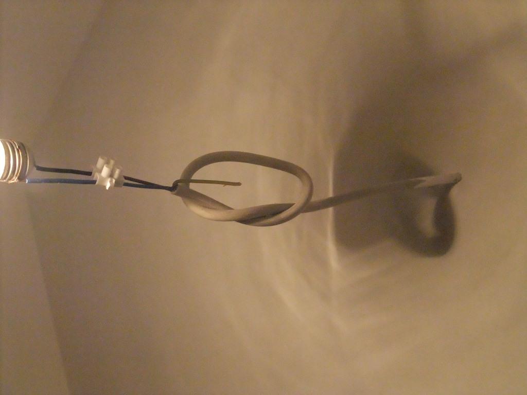

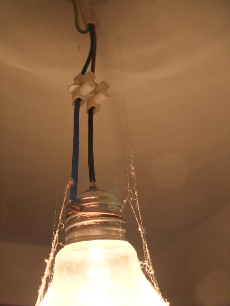

Der Andere schrieb: > Beliebige alte Hängeleuchten hängen schon tlw. seit vielen Jahrzehnten > an ihren 2 oder 3x 075qmm Litze Genau wie bei uns in der Küche. Da habe ich einfach eine 60 Watt Glühbirne direkt an die Kupferleitung gelötet. Aber ACHTUNG! Der N-Leiter sollte wegen der Sicherheit an das Gewinde gelötet werden und der L1 an die Spitze, weil da die evtl. Berührungsfläche kleiner ist. Nebenbei sieht diese Lampe sogar noch richtig gut aus (Technik pur). Das ist zwar nicht VDE-Gerecht, aber den Spinnweben hat es auch nicht geschadet. Zumindest sind die Spinnweben anscheinend so hochohmig, dass sie sich nicht nennenswert erwärmen und einen Zimmerbrand auslösen könnten. Till schrieb: > Lampe muss nicht höhenverstellbar sein Eine Höhenverstellung ist automatisch dabei, je nach dem wie stramm oder lose ich den Knoten einstelle. ;)

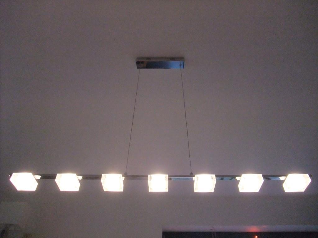

Peter R. schrieb: > ...und verstoßen damit gegen alle Regeln. Mal in 3 Sekunden den ersten Trffer für "hängeleuchte" genommen: https://www.wayfair.de/Sotto-Luce--0590242960-L6087-K~SOTT1307.html und du behauptest also die verstossen alle gegen "alle Regeln" also hier zumindest mal gegen VDE? Komm, lass die Kirche mal im Dorf. :-)

Ach Du grüne Neune schrieb: > Da habe ich einfach eine 60 Watt > Glühbirne direkt an die Kupferleitung gelötet. Das kommt mit den Designvorstellungen des TO aber sicher garnicht zusammen...

Peter R. schrieb: > lässt eher an die mutige Lösung "aus > der Küche" denken. Ich rede von 230V Leuchten wie du sie in JEDEM Leuchtengeschäft kaufen kannst, egal ob Baumarkt oder Nobel-Edel Leuchtenstudio. Und da hängt nicht nur die Fassung dran, sondern auch noch ein Leuchtenschirm. Und fast immer sind die in Deutschland relevanten VDE und sonstwas Bapper drauf. Und ja es gibt auch Wagenräder und Kristallleuchter die zusätzlich eine Kette o.Ä. zur Zugentlastung haben, aber die meisten leichten und einfachen Leuchtn hängen ausschliesslich an einer stinknormalen PVC ummantelten Litzenleitung.

Der Andere schrieb: >> lässt eher an die mutige Lösung "aus >> der Küche" denken. > > Ich rede von 230V Leuchten wie du sie in JEDEM Leuchtengeschäft kaufen > kannst, egal ob Baumarkt oder Nobel-Edel Leuchtenstudio. > Und da hängt nicht nur die Fassung dran, sondern auch noch ein > Leuchtenschirm. Unsinn.

Achim B. schrieb: >> Ich rede von 230V Leuchten wie du sie in JEDEM Leuchtengeschäft kaufen >> kannst, egal ob Baumarkt oder Nobel-Edel Leuchtenstudio. >> Und da hängt nicht nur die Fassung dran, sondern auch noch ein >> Leuchtenschirm. > > Unsinn. Wann warst Du zuletzt in einem Lampenladen oder kennst Du die nur von aussen?
Der Andere schrieb: > Peter R. schrieb: >> ...und verstoßen damit gegen alle Regeln. > > Mal in 3 Sekunden den ersten Trffer für "hängeleuchte" genommen: > https://www.wayfair.de/Sotto-Luce--0590242960-L6087-K~SOTT1307.html > > und du behauptest also die verstossen alle gegen "alle Regeln" also hier > zumindest mal gegen VDE? Nö, die werden sicherlich die für diese Verwendung üblichen Kabel mit Nylonfasern oder Stahlseil als im Kabel integrierter Zugentlastung verwenden.
