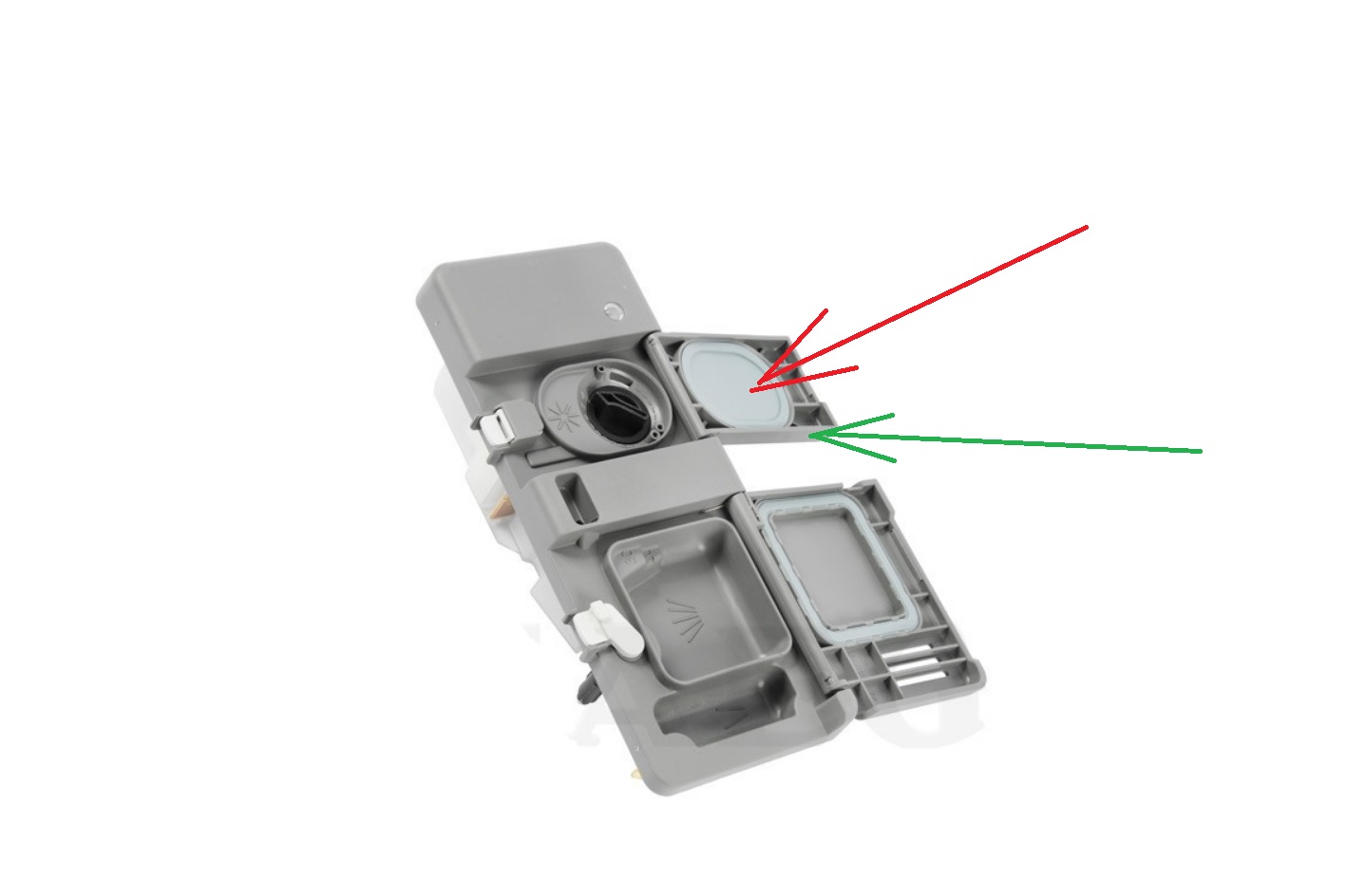

von Bernd F. (metallfunk)
Meine Frau meint, ich soll da mal nachschauen.
Unsere AEG- Spülmaschine (Genauer Kennzettel am Deckel, aber da ist
die Wand) frisst in letzter Zeit den Klarspüler.
10 x so viel, als normal.
Ohne der Sache weiter auf den Grund zu gehen: Unterseite ist
trocken. Ich schätze, dass da ein Magnetventil verbaut ist und das
Leitungswasser den Klarspüler in die Maschine transportiert?
Wenn das nicht mehr dicht schließt, verschwindet viel ungenutzt?
Also neues Magnetventil besorgen?
Tipps willkommen.
Grüße Bernd
von Teo D. (teoderix)
Dann soll sie halt nicht 10x soviel rein tun.
Ne du, da passt was nich in deiner Beschreibung!
Wenn sie nicht mehr richtig klarspühlt, ist sicher die Klappendichtung
defekt.
Genau das.
Kein Ventil/Pumpen etc. nur ne Klappe.

von Mani W. (e-doc)
Ich habe bei manchen Maschinen eine Dosierpumpe gesehen, vielleicht
sollte man die mal prüfen, und es gab auch eine Justierschraube...
Bilder dazu gibt es genügend

von Thomas E. (thomase)
Hier sind es 2 Magnete, wahrscheinlich Hubmagnete, einer, um die Klappe
für den Spültab zu öffnen, der andere um den Klarspüler reintropfen zu
lassen. Die Dosierung wird wohl über die Zeit gesteuert.
https://www.fiyo.de/miele-dosierkombination-fur-geschirrspuler-005274682
Ist zwar Miele, aber bei denen kocht Wasser auch bei 100°.

von Gerd E. (robberknight)
Ich kenne den Klarspüler auch nur in der Tür und nicht am Boden.
Vielleicht die Gummidichtung um den Klarspüler-Vorrat gerissen oder
verschmutzt und das Zeug läuft daher aus?
Problem gelöst:
Eigentlich nur eine Dichtung (roter Pfeil).
Das Teil gibt es aber nicht einzeln, sondern nur mit dem
zugehörigen Deckel, grün markiert (20,-€ !).
Für 30,-€ gibt es die komplette Dosiereinheit.
Nun habe ich die komplette Einheit bestellt, in 20 Sekunden den
Deckel gewechselt und den Rest ins Regal gelegt.
Jahrzehnte Erfahrung sagen mir, dass ich den Rest nie brauchen
werde, aber das ist mir 10,-€ wert.
Grüße Bernd

Eigentlich nicht: Zwischen Bestellung Ersatzteil bis Einbau
sind 1,5 Tage vergangen :)
Mein Fehler war: Hier schreiben, ohne mal ein Blick auf das
Korpus Delikti zu werfen.
Aber nun ist der WAF wieder im grünen Bereich :)
Grüße Bernd
