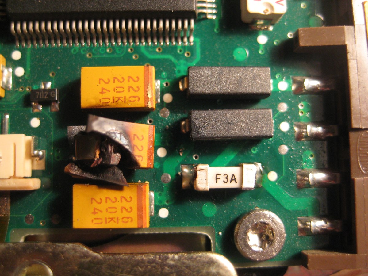

Hallo, ich wollte eben eine alte Festplatte wieder mal in Betrieb nehmen. Als ich sie angeschlossen hatte und den Rechner eingeschaltet habe, gab es einen Knall, es stank und kokelte. Ich habe sofort alles ausgemacht, Auf der Platine der Festplatte war offensichtlich ein Bauteil verbrannt. Siehe Foto. Ich hatte noch ein altes Foto der Platte und konnte sehen, daß das verbrannte Bauteil genau so aussah/beschriftet war wie die beiden gelben Klötzchen links/rechts davon. Was ist das für ein Bauteil? Wo bekomme ich es neu? Und: Warum brennt das ab? MfG, Klaus

Das war ein Tantal-Kondensator, die fackeln gerne mal ab. Wenn dann alle 3 tauschen!
Klaus schrieb: > Auf > der Platine der Festplatte war offensichtlich ein Bauteil verbrannt. Weißer Rauch? Siehe Teo.
Tantalkondensator 22uF/20V Die Dinger sind bekannt, Sensibelchen zu sein. Passt ihnen etwas nicht (z.b. zu hoher inrush- strom), dann fackeln sie ab. Es liegt eher weniger an dir ;). Zum Test läuft die Platte auch ohne.
Klaus schrieb: > Was ist das für ein Bauteil? SMD Tantal Elektrolytkondensator 22µF / 20V > Wo bekomme ich es neu? Conrad, Reichelt, Farnell, Bürklin, RS-Components, Alibaba etc. > Und: Warum brennt das ab? Das ist bei Tantal Elkos seit deren Erfindung nichts außergewöhnliches.
Miss mal die Grösse in mm aus (Länge, Breite). Die Werte sind jedenfalls 22uF 20V.
H.Joachim S. schrieb: > Die Sicherung dürfte auch hin sein. Je nachdem, wo dieser Kondensator wirklich angeschlossen ist. Nur eine der beiden Spannungsschienen scheint ja eine Sicherung zu haben. Der Kondensator hat als Anschluss nur Vias, kann auch sekundär an einem Schaltregler sein (wenngleich dann das explosive Ableben verwunderlich wäre).
Hallo, danke für die vielen Antworten. Kann ich den Kondensator auch durch einen 22 µF / 35 V Elektrolyt-Kondensator ersetzen? Habe nämlich noch so einen in der Bastelkiste gefunden. Wie herum müsste ich den dann anschließen? Kann ich das messen oder kann man das auf dem Foto schon sehen? MfG, Klaus

So, danke für die Tipps. Ich habe den Al-Elko eingelötet und Strom auf die Platte gegeben. Es kommt ein einzelnes, ganz leises Klacken, aber sie läuft nicht an. :-( Ich habe nach weiteren Problemen auf der Platine gesucht, aber keine optisch auffälligen Kandidaten gefunden. Die Sicherungen sind auch ok. Schätze mal, dass entweder der Schreib/Lesekopf festhängt oder der Motor im Eimer ist. Das kann man kaum sinnvoll reparieren, denke ich ... Aber trotzdem vielen Dank für die Hilfe und die angeregte Diskussion (inklusive Märchen-Einlage ;-)). Hier wird einem wirklich schnell geholfen! MfG, Klaus

Klaus schrieb: > danke für die Tipps. Ich habe den Al-Elko eingelötet und Strom auf die > Platte gegeben. Es kommt ein einzelnes, ganz leises Klacken, aber sie > läuft nicht an. :-( F3A hat Durchgang? Die anderen beiden Tantal-Cs haben keinen Durchgang? Ist der Elko richtig rum gepolt? (Du kannst mal messen, ob eine Seite der Tantal-Kos auf Massepotential des Powersteckers liegt - das ist vermutlich Minus)

Sunny schrieb: > F3A hat Durchgang? > > Die anderen beiden Tantal-Cs haben keinen Durchgang? > > Ist der Elko richtig rum gepolt? Drei Mal "ja": Die Sicherung hat Durchgang, die beiden anderen Tantals nicht. Und der Elko ist mit dem Plus-Bein an der Seite angeschlossen, wo bei den Tantals der Strich ist. Da ja innen etwas klackt, kommt Strom `rein. Kann aber sein, dass der Motor die 12 Volt Leitung braucht um zu laufen und das da etwas kaputt ist. Oder der Motor selbst ist defekt. Um so etwas zu sehen, müsste ich die Platte öffnen. Und dann ist sie ja angeblich sowieso nicht mehr nutzbar. > Wird die Festplatte denn eigentlich vom System erkannt? Hm, ich möchte mir nicht etwas im Rechner zerschießen, also habe ich jetzt nur Strom angeschlossen. Aber wenn der Motor nicht dreht, kann ich auch nichts auslesen, selbst wenn die Platine erkannt wird. ALso riskiere ich erst mal nix, bevor der Motor nicht läuft. MfG, Klaus
Klaus schrieb: > Da ja innen etwas klackt, kommt Strom `rein. Kann aber sein, dass der > Motor die 12 Volt Leitung braucht um zu laufen und das da etwas kaputt > ist. Oder der Motor selbst ist defekt. Selbstverständlich braucht der Motor die 12-V-Schiene. Sonst hätte man diese ja am Stecker gar nicht verdrahten müssen, denn die Logik kommt mit den 5 V aus. Motor defekt ist eher unwahrscheinlich. Wenn, dann eher dessen Ansteuerung. (Das sind alles BLDC-Systeme, also ein Synchronmotor, der elektronisch kommutiert wird.) > Um so etwas zu sehen, müsste ich die Platte öffnen. Und dann ist sie ja > angeblich sowieso nicht mehr nutzbar. Kann man so stur auch nicht behaupten. Wenn du da nicht gerade drauf niest oder mit den Fingern drauf fasst, passiert mit der Platte erstmal gar nichts. Wirklich was sehen würdest du aber wohl auch kaum.
OK; aber was ist nun das klügste Vorgehen? Ich habe die Platte ja an ein Stromkabel des PC gehängt. Ein leises Klacken und dann ist Ruhe. Kein Chip wird heiß, die Aktivitäts-LED der Platte ist aus. Kein Bauteil sieht verbrannt oder so aus. Ich denke, daß wahrscheinlich am Motor kein Strom ankommt. Vorschlag: Aufmachen und am Motor messen, ob Strom ankommt. Wa meint Ihr? Ich habe keine Ahung von Festplatten, aber die laufen doch wahrscheinlich immer mit der gleichen Drehzahl. Der Motor müsste also nue Strom bekommen und dann geht es los. MfG, Klaus
Versuch mal die Platte in der Hand mehrmals in Spindelrichtung zu drehen, also den Motor durch die Trägheit zu bewegen. Wenn das nichts fruchtet gib ihr ein paar sich in der Wucht steigernde Schläge gegen das Gehäuse (kein Witz). Kaputt ist sie sowieso... Immer wieder probieren sie anlaufen zu lassen. Bevor Du das tust solltest Du aber wirklich mal das Datenkabel anstecken, es gibt Platten die laufen nur mit der Stromversorgung nicht an. Gruß, Holm

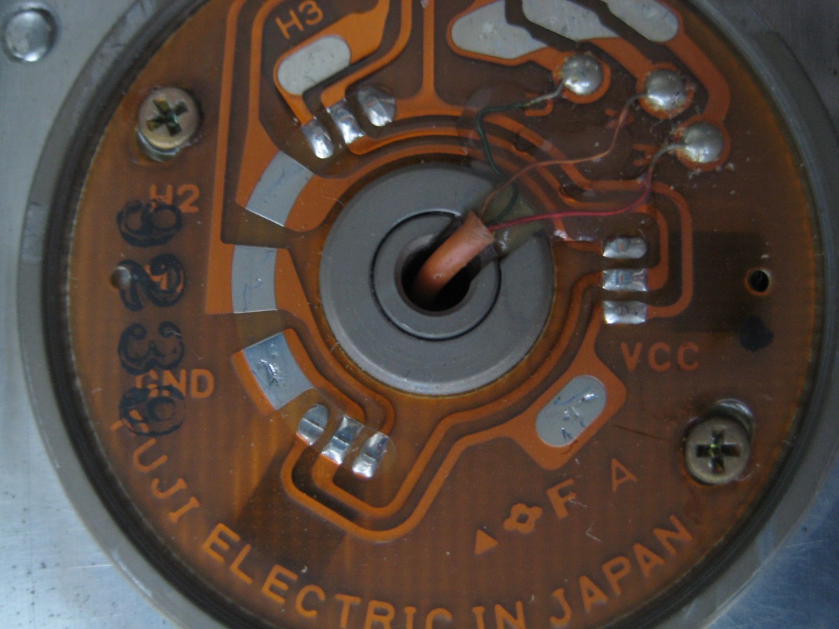

OK, die Platte hat es wohl hinter sich. Ich habe eben mal die Platine abgemacht und dann am Motor direkt 12 Volt angelegt (Ist ja beschriftet). Kein Mux. MfG, Klaus
Klaus schrieb: > Ich habe eben mal die Platine abgemacht und dann am Motor direkt 12 Volt > angelegt Hoffentlich nur für ein paar Millisekunden – pro Spule. Ansonsten sind sie jetzt auf jeden Fall hinüber. Wie oft muss man dir hier noch schreiben, dass das ein Synchronmotor ist, den man mit (dreiphasiger) Wechselspannung betreiben muss? p.s.: Je nachdem, wo du da was angelegt hast, war es vielleicht auch nur die Betriebsspannung der Hall-Sensoren, mit denen Lage des Rotors und dessen Drehzahl erfasst wird.

Klaus schrieb: > die Platte hat es wohl hinter sich. Ich habe eben mal die Platine > abgemacht und dann am Motor direkt 12 Volt angelegt (Ist ja > beschriftet). Kein Mux. Ja Himmel! Wahrscheinlich hast du damit jetzt eine der Motorspulen zerstört. Es wurde doch mehrfach geschrieben, dass das kein einfacher Gleichstrommotor ist. Es gibt eine Elektronik, die den ansteuern muss, damit er sich dreht. Das ist ein Dreiphasen-Drehstrom-Synchronmotor. Durch Anlegen einer Gleichspannung erzeugt man lediglich einen Kurzschluß!

Rolf M. schrieb: > Wahrscheinlich hast du damit jetzt eine der Motorspulen > zerstört. Kaum, aber er hat 12V an die 5V Schiene der Hallsensoren gelegt, und damit auch an die Logik.

hinz schrieb: > Rolf M. schrieb: >> Wahrscheinlich hast du damit jetzt eine der Motorspulen >> zerstört. > > Kaum, aber er hat 12V an die 5V Schiene der Hallsensoren gelegt, und > damit auch an die Logik. Stimmt, anhand der Kratzspuren liegt diese Vermutung näher. Macht aber im Ergebnis nicht so viel Unterschied, ob die Hallsensoren oder die Motorspulen vernichtet wurden.
hinz schrieb: > Kaum, aber er hat 12V an die 5V Schiene der Hallsensoren gelegt, und > damit auch an die Logik. Die Elektronik ist auf dem Bild überhaupt nicht angeschlossen. GND und VCC gehen nur zu den Hall-Sensoren. Viele Hall-Sensoren vertragen auch 12 V. Die Motorspulen sind im Bild oben zu sehen (Pads U, V, W). Die Motorelektronik befindet sich auf der Ansteuerplatine die im Bild nicht zu sehen ist.
Route 6. schrieb: > Die Elektronik ist auf dem Bild überhaupt nicht angeschlossen. GND und > VCC gehen nur zu den Hall-Sensoren. > Viele Hall-Sensoren vertragen auch 12 V. Stimmt. Da hat er noch mal Glück gehabt.
Hm, ich hatte natürlich vorher am Stecker des Flachbandkabels (welches zum Motor geht) gemessen, wo die 12 V ankommen sollten. Und das stimmt mit der "VCC"-Beschriftung überein. Aber ok, die Platte sagt halt nix mehr. Ist eine SCSI-Platte, und da die ja ihr Gewicht in Gold (oder Tantal ;-)) wert zu sein scheinen, wollte ich die nicht direkt wegwerfen. Aber bei dem Schaden auf der Platine war halt die Wahrscheinlichkeit hoch, daß es noch etwas anderes getroffen hat. Danke nochmal für die Hilfe, habe was gelernt und nun noch einen schönen Briefbeschwerer! MfG, Klaus
