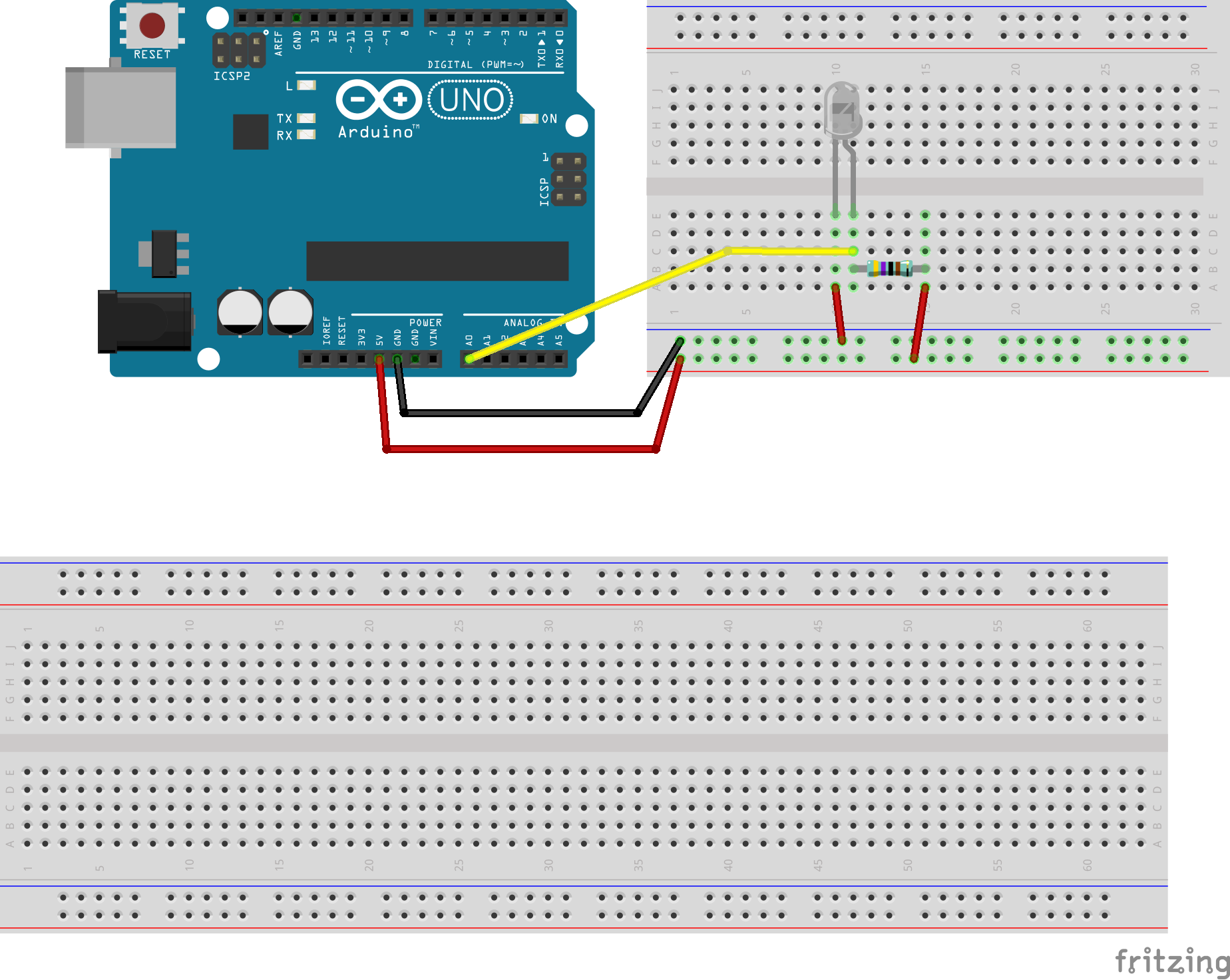

von Peter B. (peter_b22)
also das war wirklich etwas grob. Tatsächlich möchte ich etwas zum
Testen von Verschlusszeiten (nicht Schließzeiten im Knast)  bauen.
Vorrangig für vertikal ablaufende Schlitzverschlüsse. Ich habe noch zwei
Kameras mit Zentralverschluss und eine mit horizontalem
Schlitzverschluss. Die drei würde allerdings erstmal nicht betrachten.
Meine Idee war, eine Licht- oder Laserschranke zu nutzen und die Dauer
des Lichteinfalls auf der Fotozelle zu messen. Diese sollte dann in eine
vergleichbare Darstellung umgewandelt werden.
Anbei ist eine Skizze von meinem ersten Versuch. Da PulseIn beim Arduino
nicht sehr genau ist, wollte ich gern einen NE555 verwenden, um die Zeit
zu messen. Als Lichtquelle zum Testen hatte ich eine LED-Taschenlampe
benutzt.
von Frank L. (hermastersvoice)
mit nem 555 was messen? Da bin ich aber gespannt wie es hier weitergeht!

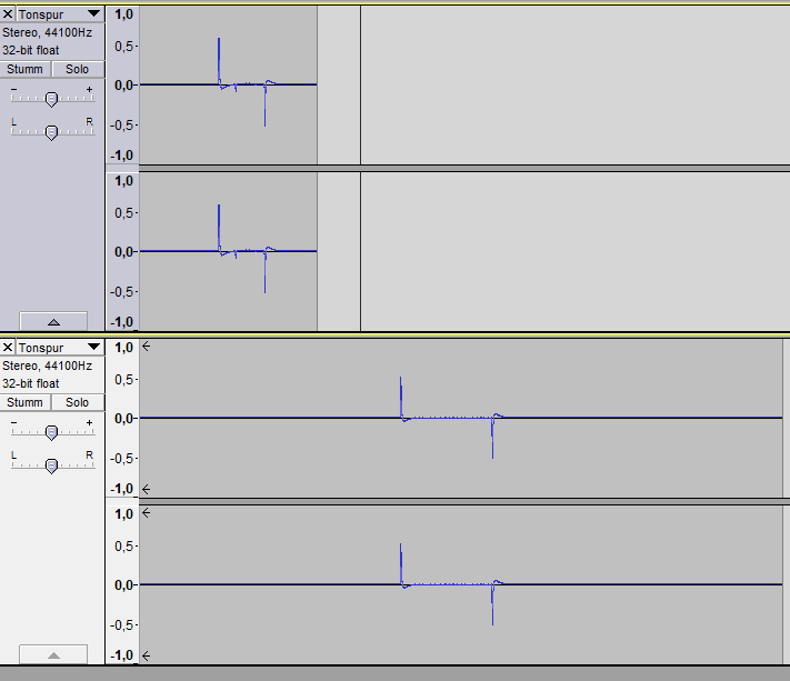

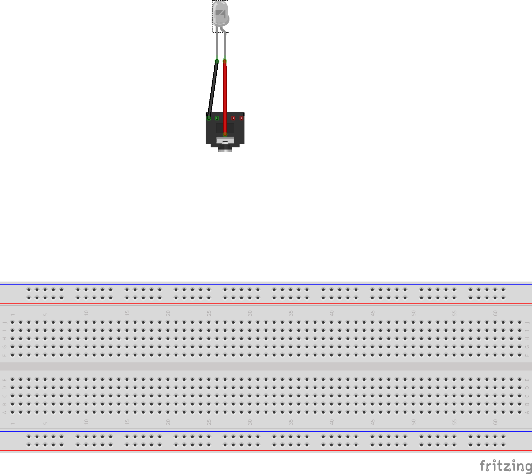

Ok ich denke ich habe jetzt ein grundlegendes Setup was funktioniert.
Ich habe die Fotozelle an den Audioeingang meines Rechners angeschlossen
und konnte mit Audacity ganz gute Ergebnisse erzielen. Jetzt brauch ich
nur noch eine App programmieren und mir die gemessenen Verschlusszeiten
anzeigen lassen.
Danke für die Anregungen. Ich poste anbei noch die Skizze
Also nochmal für alle:Ich will nur analoge Kameras testen.
Und anscheinend ist der LPT85 durchaus geeignet. Die Genauigkeit kann
ich so mir gerne definieren, nur wie teste ich diese?
Bei meiner Praktica MTL-5B waren die meisten Werte ziemlich nah an der
eingestellten Zeit. Ausser bei der 1/30, da war es gemessen nur
1/22-1/20.

von Holm T. (Gast)
Hmm ich habe für solche Zwecke simpel eine Taschenlampe, eine Fotodiode
und ein digitales Oszilloskop verwendet...
Gruß,
Holm
> Gruß,
> Holm
So sieht es jetzt auch bei mir aus.... nur halt mit Audacity statt
Oszilloskop

Peter B. schrieb:
>> Gruß,
>> Holm
> Oszilloskop
Das ist genau betrachtet sogar exakt das Selbe denn Audacity ist ein
aufgeplustertes 2 Kanal NF Speicherscope :-)
Gruß,
Holm
Sebastian S. schrieb:
> Hier werden Probleme gesehen, die ich so nicht sehe.
Ja so siehts aus. Aber manchmal ist bei dem entstehenenden Kuddelmuddel
auch mal was bei.
Also aktuell habe ich den LPT85 an eine Audiosoundkarte angeschlossen
und zeichne das Eingangssignal auf. Das geht ganz gut und reicht für
meine Bedürfnisse aus.

Siehe oben, er hat ja mit Audacity bereits brauchbare Ergebnisse
erhalten, er muss sie nur noch mit einem µC vermessen und z.B. direkt in
einem Display anzeigen
