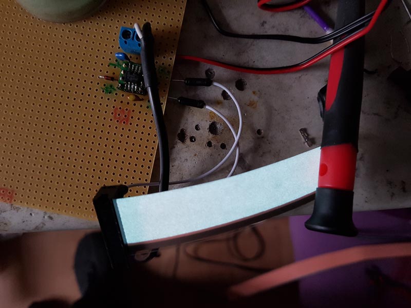

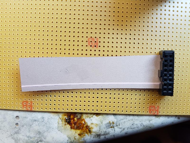

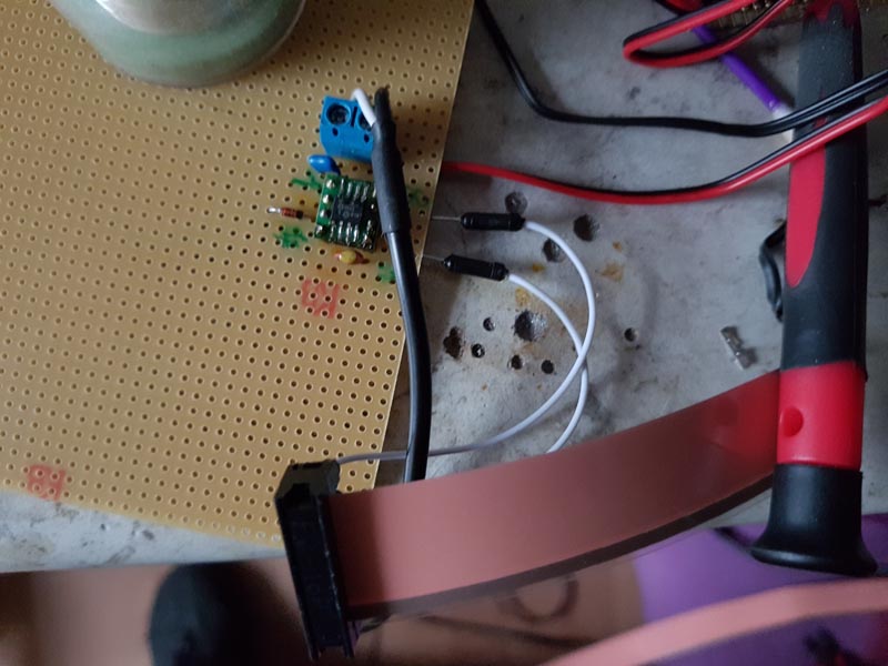

Hallo, inzwischen ist etwas Zeit ins land gegangen, vom Chinamann kam das EL-Folienband und ich habe mit dem HV823 freifliegend eine kleine Testschaltung auf Lochradster aufgebaut. Die Kontaktierung über Pfostenbuchsen, wie sie zum Aufpressen auf Flachbandkabel verwendet werden, funktioniert einwandfrei :-) Bild 1 zeigt den aufgepressten Pfostenstecker, Bild 2 die EL-Folie dunkel und Bild 3 dann die EL-Folie dann leuchtend. Man muß lediglich an der Grenze der beiden Metallisierungen die Kontakte, die einen Kurzschluss zwischen beiden Metallisierungen hervorrufen könnten, mit einer Spitzzange nach hinten herausziehen. Bei der ersten Inbetriebnahme muß man manchmal mit anliegender Spannung ein bisschen an der Verbindung wackeln, bís über einen Durchschlag dann der Kontakt steht. Danach funktioniert die Verbindung wie es aussieht, zuverlässig. Platinen für den HV823 sind bei Elecrow auch schon in Auftrag gegeben.
