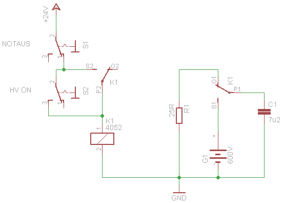

@Hmm (Gast) >> 3x230V Glühlampe mit 60W in Reihe schalten, fertig ist der 600V >> Entladewiderstand, der auch dauerhaft 600V aushält. Das sind auch PTCs! >Und was ist hiermit: >http://www.vishay.com/thermistors/ptc/ >Und hiermit: >https://www.ametherm.com/inrush-current/ptc-thermi... Findest du dort Typen, welche die Vorgaben des OPs ansatzweise erfüllen? >Wie gesagt, PTC sind eine gängige Art in der Automatisierungstechnik, um >DC-Zwischenkreise von großen Wechselrichtern zu laden. Sicher mit PTCs? Nicht eher NTCs? Das ist der gängige Weg für die Einschaltstrombegrenzung von Schaltnetzteilen. Einen NTC in Reihe zum Netz, der im Betrieb heiß und damit niederohmig wird. >"Discharge circuit" ist das, was der TE haben will. >PTC lassen sich hervorragend parallel schalten. Mag sein, aber such mal einen raus der ansatzweise passen könnte. Ich seh keinen 8-0
@Der Dreckige Dan (Gast) >NTC thermistors are the most commonly used limiter. They have a wide >range of uses and applications. However, a few scenarios exist that >require a positive temperature coefficient (PTC). >Für den TO ist ein NTC geeignet. Punkt! Sehr überzeugend. Jawolll!! >Unglaublich, daß man hier die simpelsten Wahrheiten nicht mehr nennen >kann, ohne hundert Gegenstimmen. Bin dann besser raus hier... Danke!
Falk B. schrieb: > Da würden ein paar Ohm reichen. Das Problem ist, dass ich bislang nur welche mit ein paar Watt Leistungsaufnahme gefunden habe. Die hatten dann so um die 6 Ohm. In Serie mit den 25 Ohm ergeben sich da direkt 116V Spanungsfall über so einem PTC.
@ A. H. (dernetteeddie1978) >Das Problem ist, der PTC soll gleichzeitig ein Schutz sein falls die >Entladeschaltung bei anliegender Speisespannung aktiviert wird. Das kann und sollte man schaltungstechnisch verhindern. Z.B. mit einem 600V DC-fähigen Wechslerrelais, welches den Kondensator zwischen Speisequelle und Entladewiderstand umschaltet. Dann kann NIEMALS die Quelle und der Entladewiderstand zusammengeschaltet werden. Bei uns in der Firma gibt es in jedem HV-Erzeuger einen sog. Sicherheitskreis. Das ist einfach eine 24V Schaltspannung mit Selbsthaltung, welche von diversen Schaltern unterbrochen werden kann, wie Notaus, Schlüsselschalter und einer roten HV OFF Taste. Mit dieser könnte man das Wechslerrelais schalten, ebenso die Ansteuerung deiner 600V Quelle.

Falk B. schrieb: > Das kann und sollte man schaltungstechnisch verhindern Das hab ich dem Auftraggeber ja auch vorgeschlagen. Aber er hält bislang an seiner Idee mit den PTCs fest. Ich werd es ihm demnächst mal vorrechnen. Dann überzeugts ihn vielleicht.
