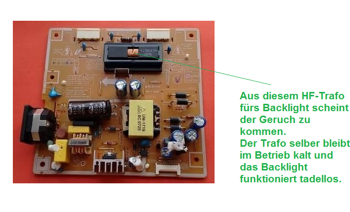

Hallo, bitte nicht wundern, die Frage ist möglicherweise etwas ungewöhnlich. Ich habe hier einen Samsung Monitor, den ich vorübergehend als Ersatzmonitor einsetzen möchte (oder besser gesagt "muss"). Im Betrieb riecht er allerdings leicht merkwürdig. Habe ihn deshalb geöffnet und nach der Ursache geforscht, siehe Bild im Anhang. Der Geruch stammt ziemlich sicher aus dem HV-Trafo fürs Backlight. Der Trafo selber bleibt im Betrieb kalt. Auch die anderen Teile auf der Platine erwärmen sich wenn überhaupt nur moderat (max. 45°C schätze ich). Der Monitor funktioniert abgesehen von dem leichten bis mittleren Geruchsproblem tadellos. Der Geruch selber erinnert ein wenig an neuen Teppichboden mit einem Hauch von Vanille-Duftbaum (kein Witz!). Die Frage ist nun, ist der Geruch möglicherweise gesundheitsschädlich (ist u.U. irgendetwas in dem Trafo defekt) oder höre ich Flöhe husten und Samsung-Monitore riechen eben so (gibt es gar Geruchs-Designer die so etwas anrichten)?

Gesund ist das bestimmt nicht. Wenn der noch neu ist, bring ihn wieder zurück. Man muß denen auch mal zeigen, daß man sich das nicht bieten lässt. Habe ich auch schon mal gemacht. Der Händler war zwar nicht begeistert aber er hat ihn zähneknirschend zurückgenommen.
TestX schrieb: > Fabrikneu oder schon älter ? Gibts denn noch neue Monitore, die keine LEDs haben, sondern CCFL? Wird wohl schon ein wenig älter sein. Wenn der allerdings Jahre auf Halde stand, kann es schon sein, das er sich erst 'ausmüffeln' muss.
Älter aber nur sehr wenig benutzt (wurde als Ersatzgerät angeschafft).
JörnRe schrieb: > Der Geruch selber erinnert ein wenig an neuen Teppichboden mit einem > Hauch von Vanille-Duftbaum (kein Witz!). https://de.wikipedia.org/wiki/Duftmarketing
Das erinnert mich an meine Labornetzteile, die ich 4 Wochen lang draußen ablüften lassen musste, bevor man sie ohne kotzen zu müssen, benutzen konnte. (Was tut man nicht alles, um ein paar Euro zu sparen. Wir entsorgen freiwillig für die Chinesen zahlreiche verbotene Giftstoffe. Gerne auch in Sportgeräten und Baby-Spielzeug).
Gibt es in dem Leuchtstoffröhren - Hochspannungstrafo vielleicht Überschläge durch einen Isolationsschaden? Folge wäre OZON - Entwicklung. Das wäre dann auch gesundheitsschädlich.
