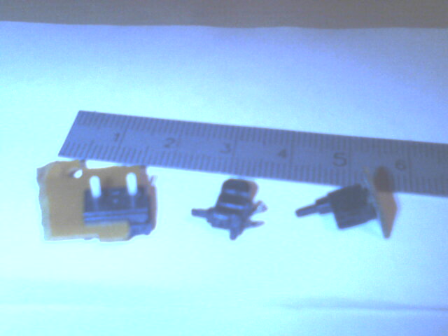

Endschalter aus alten CD-Laufwerken (sorry die schlechte Webcam-Qualität).
