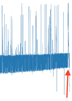

ich habe vorliegendes (habe ich angehängt) Signal gemessen. Man sieht
einen leicht nach oben wandernden Sinus mit ziemlich vielen
unerwünschten Peaks nach oben und unten. Der wandernde Sinus ist mein
Nutzsignal und hat eine ziemlich konstante Amplitude und Frequenz bzw.
wie man sieht ändern sich beide nur sehr langsam. Das Störsignal jedoch
ist wie ersichtlich meistens sehr hochfrequent mit großer amplitude.
Kann mir jemand hinweise geben mit was für einem Filter ich die
unerwünschten Störsignale herausfiltern kann? Klar, man könnte einen
Tiefpassfilter nehmen, ich finde bei diesem Fall nur interessant, dass
Amplitude -und- Frequenz des Nutzsignales annähernd konstant sind.
Machen sich dies komplexere Filter zu nutze? hier bräuchte ich Hinweise
und Schlagworte, wonach ich suchen muss.
In Schritt 1 verwende ich Ipython bzw. Matlab um einen Filter zu
implementieren und die Daten zu analysieren, hier kann ich also leicht
komplexere filter realisieren. Für Schritt 2 verwende ich TwinCat, hier
bin ich nach meinem Verständnis auf simple Mittelwertfilter o.ä.
beschränkt. Hinweise hierzu sind ebenfalls willkommen
Ich danke vielmals
Toben

von Joe F. (easylife)
Zunächst würde ich es mit einem Medianfilter (Rangordnungsfilter)
versuchen.
Tiefpass höherer Ordnung könnte auch sehr vielversprechend sein.
Ich hätte schon längst ein paar Filter ausprobiert und mir das Resultat
angeguckt. Ist ja in der Regel eine Sache von ein paar wenigen Minuten.
Eine weitere Frage wäre natürlich, warum sieht das Signal überhaupt so
aus?
Evtl. könnte man da bereits auf Hardwareebene die Störungen
beseitigen...
Ich würde es mal klassisch aus einer Kombination aus Medianfilter und
steilem Tiefpass/Bandpass versuchen.
Der Aussetzer, bzw. zeitlich längerer Offset des Messwertes am Ende
deiner Messreihe könnte allerdings zum Problem werden (siehe roter
Pfeil).
Lade doch mal die Rohdaten einer Messung hoch, dann könnte man sich das
im Detail genauer angucken.

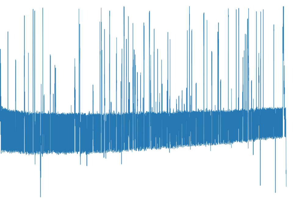

von Toben A. (toben_a)
voila.
ich bekomme nun für folgendes sehr schöne Ergebnisse:
1)Signal fenstern und Mittelwert bilden
1.1)Wenn das delta zwischen Laser(i) und Laser(i+1) größer als 0.009
ist, überschreibe Laser(i+1) mit diesem Mittelwert
Hier nutze ich ganz gezielt, dass Amplitude und Frequenz des
Nutzsignales bekannt sind. Diese Lösung passt mir sehr gut, weil ich sie
auch einfach mit TwinCat umsetzen kann.
Weitere (komplexere :) ) Vorschläge sind gern willkommen.
Au weia sieht das Signal schlimm aus.
Die Amplitude der Störungen übersteigt die Amplitude des Nutzsignals ja
mindestens um Faktor 10, und die Periodendauer ist recht nahe an der des
Nutzsignals (ca. Faktor 2).
Bin ehrlich gesagt etwas ratlos, wie man das anständig filtern könnte.
Bist du sicher, dass alle hardwareseitigen Möglichkeiten (Schirmung,
symmetrisches Messignal, Pegelerhöhung (aktive Verstärkung am Sensor))
ausgeschöpft wurden?

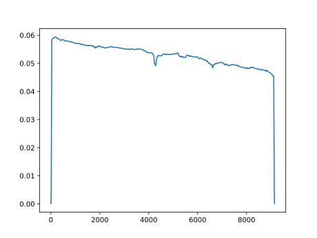

von Raymund H. (raymund_h753)
Es sind also der DC und die Amplitude eines Sinus mit konstanter
Frequenz gefragt.
Der DC kann wohl am besten über Median/Tiefpass extrahiert werden.
Dann könnte man eine PLL mit sehr kleiner Schleifenbandbreite auf die
konstante Signalfrequenz locken und damit das Signal synchron IQ
(Quadratur) demodulieren.
Auf DC des IQ liegt dann die Amplitude des Signals.
Tiefpass + Median Filterung, Absolutwertbildung des IQ gibt die
Amplitude.
Ich wollte etwas mit Jupyter Notebook und Scipy/Numpy arbeiten und habe
mich an der Datenauswertung versucht:
An den Daten ist auffällig das sie auf 1/3 dezimiert werden können ohne
Informationsverlust.
Die Frequenz zu Synchrondemodulation habe ich von Hand ermittelt, wenn
diese leicht abweicht/driftet ist das bei hier ein vernachlässigbarer
Amplitudenfehler.

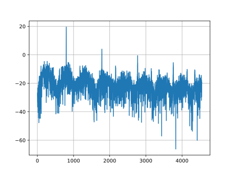

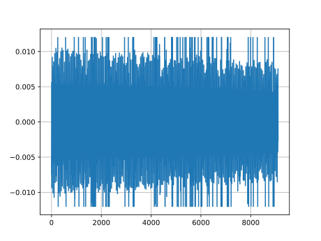

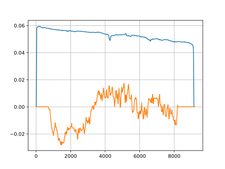

Hier noch mal ein schönerer Python Script, mit Kommentaren.
Ich lasse den in Ipython Jupyter Notebook laufen:
https://ipython.org/notebook.html
Scheint brauchbar zu sein, bin von GNU Octave abgekommen.
