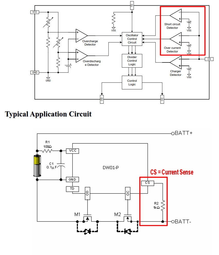

von Toxic (Gast)
Gaßtgeber schrieb:
> ein Ladegerät hat, dass die maximale
> Ladespannung nicht überschreitet.
Nicht die feine Art die Verantwortung fuer freikaeufliche Zellen dem
Ladegeraetehersteller alleine zu ueberlassen.Wer mit "protected" Zellen
wirbt muss dafuer auch geradestehen.
Gaßtgeber schrieb:
> Gegen Kurzschluss durch Beschädigung
> kann auch diese Schutzschaltung nichts bewirken und der Akku kann
> explodieren oder brennen.
Die eingebaute Elektronik schuetzt auch vor Kurzschluss (Strommessung
erfolgt ueber den Drain-Source-Widerstand der ohnehin verwendeten
MOSFets statt)
Fuer aeussere Beschaedigungen ist der User selbst verantwortlich.....
