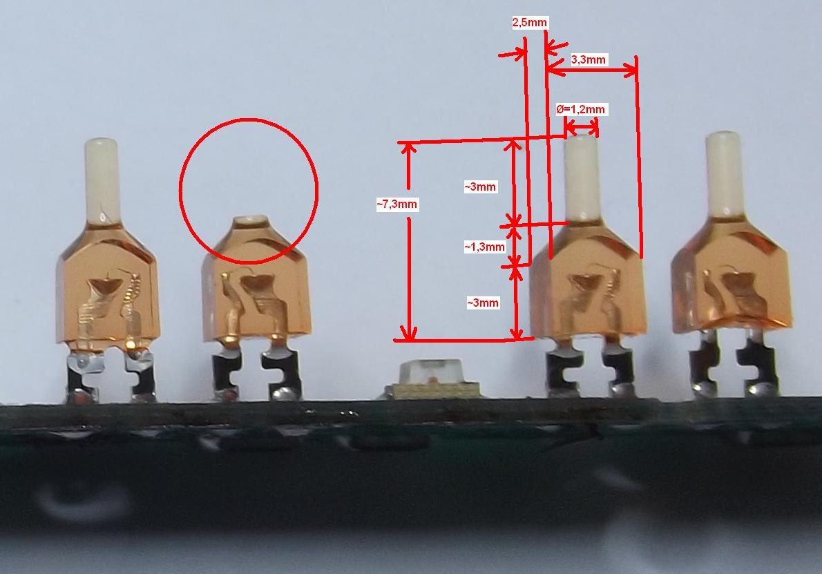

Aus einem Radio der 80er/90er purzelt mir dieses blöde Ding entgegen - und ich finde keinen Ersatz, weil der lange Hals von dem fiesen Teil nur 1,2mm Durchmesser hat. Ich glaube, das ist wirklich eine der seltensten Leuchtidioten der Welt gewesen... ;-) Die LED leuchtet dunkelrot und ihr Kunstoffkörper ist blässlich-orange. Der Ersatz sollte entweder rot oder - fast noch besser - kaltweiß oder blau leuchten, aber eben wieder diesen blöden Durchmesser besitzen, da für dickere Hälse nur sehr schwer Platz zu organisieren wäre... Die weiteren Maße sind etwas weniger kritisch. Ich gebe sie der Vollständigkeit halber noch an: Die Gesamthöhe des Corpus beträgt etwa 7,3mm, wovon 3mm auf den Hals entfallen. Das Unterteil ist quaderförmig mit ca. 2,5mm x 3,3mm Grundfläche und 3mm Höhe. Eine mögliche Originalbezeichnung der LED könnte (laut Servicemanual des Radios) TLSO 3701 lauten - aber diese Bezeichnung kennt natürlich keine Sau... Ich glaube, die Gewinnwahrscheinlichkeit bei "El Gordo" ist höher als die Wahrscheinlichkeit, daß einer eine passende LED findet :-)

Der Hals ragt vermutlich durch ein Gerätegehäuse hindurch. Besorg Dir etwas Plexiglas-Rundmaterial mit dem passenden Durchmesser, setze den in das Gerätegehäuse ein und lass' von hinten irgendeine andere LED draufleuchten. Oder was macht diese ultraspezielle LED hier besonderes? Die abweichende Farbe des LED-Gehäuses und der Hälse lässt vermuten, daß die Hälse nur auf die LEDs aufgeklebt bzw. angegossen sind. Sonst müsste das alles den gleichen Farbton haben.
Nimmst ne 3mm LED und schaust mal ob du ein dünnes Plexistück bekommst und klebst das drauf.. Nur als Beispiel.. ob das genau sowas in der Richtung ist weiß ich nicht. https://www.ebay.com/p/10pcs-Round-Perspex-Acrylic-Plastic-1mm-Plexiglass-PVC-PMMA-Rods-Lot/860301490 Das würde aber nur passen wenn der Hals durch eine Bohrung muss um Aussen etwas anzuzeigen. EDIT: Jo gleicher Gedanke ^^

Rufus Τ. F. schrieb: > Der Hals ragt vermutlich durch ein Gerätegehäuse hindurch. Ja, in einen "Kürzesthub"taster genauer gesagt, und schließt bündig mit dessen Frontfolie ab. > Die abweichende Farbe des LED-Gehäuses und der Hälse lässt vermuten, daß > die Hälse nur auf die LEDs aufgeklebt bzw. angegossen sind. Sonst müsste > das alles den gleichen Farbton haben. Vielleicht habe ich es unglücklich beschrieben. Die LED ist tatsächlich - wie jede andere auch - nur ein einziges, homogenes Spritzgießteil. > Oder was macht diese ultraspezielle LED hier besonderes? Das branchenübliche: Leuchten, sonst kannse nix :-) > Besorg Dir etwas Plexiglas-Rundmaterial mit dem passenden Durchmesser, > setze den in das Gerätegehäuse ein und lass' von hinten irgendeine > andere LED draufleuchten. So eine Bastelei würde ich gerne vermeiden bzw. als ultima ratio aufsparen bzw. die Gelegenheit gleich nutzen, um im Kundenwunsch auf weiß oder blau umzustellen. Irgendwer muß das traurige Teil ja einst hergestellt haben (Osram?), und irgendwer tut das vielleicht immer noch?
pegel schrieb: > Mit 1,8mm gibt es diese: > > https://de.rs-online.com/web/p/leds-sichtbares-licht/2285411/ 1,8mm ist auch der kleinste Durchmesser, den ich bisher selbst gefunden hatte. Die Bohrungen in den Tastern sind - soweit in der Enge per Schieblehre messbar - etwa 1,6mm weit. Eine leichte Aufweitung birgt halt die große Gafahr, die durchsichtige (und offenbar sehr dünne Tasterfront) zu durchstoßen. Auch heikel.
Vielleicht könntest Du diese Led etwas zurechtstutzen: https://www.tme.eu/de/details/osb4yu7k94b/led-dioden-tht-sonstige/optosupply/ https://www.tme.eu/de/Document/ba1cf65c8682dd618d9f380b21ce1700/OSXXXX7K9XB.pdf
Diodenes schrieb: > Vielleicht habe ich es unglücklich beschrieben. Die LED ist tatsächlich > - wie jede andere auch - nur ein einziges, homogenes Spritzgießteil. Glaub ich nicht. Diodenes schrieb: > So eine Bastelei würde ich gerne vermeiden bzw. als ultima ratio > aufsparen bzw. die Gelegenheit gleich nutzen, um im Kundenwunsch auf > weiß oder blau umzustellen. Um Bastelei kommst du nicht herum. So oder so. Leuchtet sie eigentlich noch? Ist das fehlende Teil noch vorhanden? pegel schrieb: > Mit 1,8mm gibt es diese: > > https://de.rs-online.com/web/p/leds-sichtbares-licht/2285411/ Oder einfach eine abdrehen :-) Die Länge wird aber nicht reichen. Es gibt welche, die an der Stirnseite plan sind. Dort mit einem Stück Acryl oder Polystyrol verlängern. Ein Lichtleiter muß nicht aufgeklebt sein.
Jan L. schrieb: > ...Stückchen Glasfaser/Acryl als Lichtleiter und irgendeine LED ginge > nicht? Philipp K. schrieb: > Nimmst ne 3mm LED und schaust mal ob du ein dünnes Plexistück bekommst > und klebst das drauf.. Ich befürchte, daß das nicht halten wird. Wie gesagt: die (insgesamt 7) LEDs ragen jeweils als Zustandsanzeige in winzige Tasterkappen, die durch SMD-LEDs noch separat dauerbeleuchtet werden - das dürften 0805 oder 0603 sein. Eine davon sieht man auf dem hochgeladenen Bildchen unten in der Mitte. Der ganze Klapperatismus muß dann die rauhe Umgebung eines Automobils aushalten ;-) Aufgeklebte PMMA- oder Polystyrolteilchen werden das nicht lange mitmachen, fürchte ich.
michael_ schrieb: > Diodenes schrieb: >> Vielleicht habe ich es unglücklich beschrieben. Die LED ist tatsächlich >> - wie jede andere auch - nur ein einziges, homogenes Spritzgießteil. > > Glaub ich nicht. Ist aber trotzdem so. > Diodenes schrieb: >> So eine Bastelei würde ich gerne vermeiden bzw. als ultima ratio >> aufsparen bzw. die Gelegenheit gleich nutzen, um im Kundenwunsch auf >> weiß oder blau umzustellen. > > Um Bastelei kommst du nicht herum. So oder so. Wenn es passende Dioden gibt (rot, weiß oder blau), dann ist die "Bastelei" aber gar keine mehr, sondern nur noch das simple Ersetzen von Bauteilen. Und das ist tausendfach durchgeführte, solide Praxis mit hundertprozentiger Erfolgswahrscheinlichkeit, die dann auch zuverlässig hält. Und deshalb suche ich vorrangig nach solchen LEDs, die ja ganz offensichtlich mal irgendwer hergestellt hat. Warum sollte es sowas nicht immer noch irgendwo geben? 2mm und 1,8mm gibt es ja auch... > Leuchtet sie eigentlich noch? Ja. > Ist das fehlende Teil noch vorhanden? Leider nein.

michael_ schrieb: > Oder einfach eine abdrehen :-) Hatte ich auch schon überlegt, weil das bei einer 3mm-LED vor langer Zeit mal spaßeshalber überraschenderweise geklappt hatte ;-) Das war damals aber gar nicht mit einer Drehmaschine, sondern einer eingespannten Bohrmaschine und einer Schlüsselfeile...
Diodenes schrieb: > Irgendwer muß das traurige Teil ja einst hergestellt haben (Osram?), Osram hat erst 1999 die LED Fertigung von Siemens übernommen. Deine LED stammt von Telefunken. > und irgendwer tut das vielleicht immer noch? Sicher nicht, die Bude ist zerlegt und selbst die Teile sind weitestgehend platt. Die Optoelektroniksparte ist AFAIR bei Vishay gelandet.
Diodenes schrieb: > Irgendwer muß das traurige Teil ja einst hergestellt haben (Osram?), Zu der Zeit hat Osram Draht in Glasgehäuse gebaut, LEDs waren in weiter Ferne. Schauen wir eher mal nach Monsanto, Litetronics, Liteon, Telefunken. Ob ITT, evtl. schon als Sescosem, seine LEDs selber gebacken hat, weiß ich nicht. Wenn Du 1,2mm-Acrylstäbe bekommst, würde ich probieren, eine aktuelle 5mm-LED anzubohren und den Stab einzukleben. Die Lichtfarbe wird ganz sicher anders sein, die Helligkeit erfordert einen deutlich vergrößerten Vorwiderstand.

"LED Light Pipes" gibt es in verschiedenen Längen mit 1,3mm ø. https://de.rs-online.com/web/c/displays-und-optoelektronik/leds-und-led-zubehor/led-light-pipes/?searchTerm=led-lichtleiter&h=s&sra=oss&applied-dimensions=4294855704
hinz schrieb: > Deine LED stammt von Telefunken. Das scheint mir extrem plausibel. Becker hat gern "deutsch" gekauft AFAIK. Manfred schrieb: > Schauen wir eher mal nach Monsanto, Litetronics, Liteon, > Telefunken. Ob ITT, evtl. schon als Sescosem, seine LEDs selber gebacken > hat, weiß ich nicht. Da hatte ich auch schon einigermaßen gestöbert, aber noch nichts gefunden. >> und irgendwer tut das vielleicht immer noch? > > Sicher nicht, die Bude ist zerlegt und selbst die Teile sind > weitestgehend platt. Die Optoelektroniksparte ist AFAIR bei Vishay > gelandet. Glücklicherweise eilt die Sache nicht allzusehr, so daß ich der Suche noch reichlich Zeit geben kann. Wenn ich bis ins neue Jahr nicht fündig geworden bin, dann wird vom Holzweg auf den Kunststoffweg gewechselt ;-) pegel schrieb: > "LED Light Pipes" gibt es in verschiedenen Längen mit 1,3mm ø. > > https://de.rs-online.com/web/c/displays-und-optoelektronik/leds-und-led-zubehor/led-light-pipes/?searchTerm=led-lichtleiter&h=s&sra=oss&applied-dimensions=4294855704 Danke, das werde ich gerne im Auge behalten.
hinz schrieb: > Diodenes schrieb: >> Irgendwer muß das traurige Teil ja einst hergestellt haben (Osram?), > > Osram hat erst 1999 die LED Fertigung von Siemens übernommen. Deine LED > stammt von Telefunken. > > >> und irgendwer tut das vielleicht immer noch? > > Sicher nicht, die Bude ist zerlegt und selbst die Teile sind > weitestgehend platt. Die Optoelektroniksparte ist AFAIR bei Vishay > gelandet. Hättest Du vielleicht noch ein altes Vishay-Datenbuch zur Hand, aus dem hervorginge, unter welcher Typenbezeichnung die diese Teile eventuell noch ein Weilchen weitergeführt hätten? Oder ob es artverwandte Telefunken-Typen mit leicht anderen Kenndaten und anderen Typenbezeichnungen gab? Das könnte neue Suchperspektiven eröffnen.
Manfred schrieb: > Wenn Du 1,2mm-Acrylstäbe bekommst, würde ich probieren, eine aktuelle > 5mm-LED anzubohren und den Stab einzukleben. Wenn schon, dann ordentlich! 1mm Gewinde und reinschrauben :-) Diodenes schrieb: > GEWOLLT ist aber etwas anderes: > nämlich der Austausch aller sieben dieser LEDs und Einbau neuer, > gleichartiger Exemplare. Vergiss es! Diodenes schrieb: > Ein Becker (Typ gerade nicht zur Hand), selbst defekt mehrere Hunderter > plus x ;-) Dann ist das ein Hinweis auf ein damals sehr hochpreisiges Auto. Schon die Pin der LED sind nicht von der Stange. Nochmal, homogene Spritzgießteile sind das nicht. Diodenes schrieb: > Aufgeklebte PMMA- oder Polystyrolteilchen werden das nicht > lange mitmachen, fürchte ich. Wenn das richtig geklebt wird, hält das. Oder du machst dir eine Form, wo du den Zapfen mit Epoxy angießt. Wenn ich mir dein Bild nochmal anschaue, sind die LED in Einzelfertigung gegossene Gießharz-Gehäuse. Sieht man an den PIN, da ist jede anders.
hinz schrieb: > Das ist eine kundenspezifische LED. Hm, was erklären würde, daß man so gar nichts darüber findet - und wohl auch schwerlich 1:1 Ersatz :-( michael_ schrieb: > Manfred schrieb: >> Wenn Du 1,2mm-Acrylstäbe bekommst, würde ich probieren, eine aktuelle >> 5mm-LED anzubohren und den Stab einzukleben. > > Wenn schon, dann ordentlich! > 1mm Gewinde und reinschrauben :-) Ja, das werde ich machen :-) > Diodenes schrieb: >> GEWOLLT ist aber etwas anderes: >> nämlich der Austausch aller sieben dieser LEDs und Einbau neuer, >> gleichartiger Exemplare. > > Vergiss es! Könnte eines Tages darauf hinauslaufen ;-) > Diodenes schrieb: >> Aufgeklebte PMMA- oder Polystyrolteilchen werden das nicht >> lange mitmachen, fürchte ich. > > Wenn das richtig geklebt wird, hält das. > Oder du machst dir eine Form, wo du den Zapfen mit Epoxy angießt. Nix da, Dein Gewinde kommt rein. Der Kunde hat's gern solide :-) > Wenn ich mir dein Bild nochmal anschaue, sind die LED in Einzelfertigung > gegossene Gießharz-Gehäuse. > Sieht man an den PIN, da ist jede anders. Seufz, so eine Manufaktur musste ja irgendwann dran glauben...
Diodenes schrieb: > Seufz, so eine Manufaktur musste ja irgendwann dran glauben... Wie aufwendig ist es so etwas im 3D Druck nachzubauen? Zwei Bauteilanschlüsse, LED bonden und in Plastik eingießen, fertig. oder LED abdrehen Rohr ankleben. Geht es auf dem Küchentisch?

Diodenes schrieb: > GEWOLLT ist aber etwas anderes: > nämlich der Austausch aller sieben dieser LEDs und Einbau neuer, > gleichartiger Exemplare. Farbwunsch rot (wie gehabt) oder kaltweiß oder > blau. Nochmal langsam... Dein Kunde verlangt die Reparatur eines Radio, das nicht mehr hergestellt wird auf eine Weise, dass es so hält als wäre es neu?
Wenn das eine doppelseitige Platine ist, kannst du sehr kleine SMD-LEDs anstatt der THT-LEDs auflöten. Mit einer Hobby-Portalfräse ein Kunststoffteil fräsen, das über die SMD-LEDs gestülpt wird und oben 1.x mm Bohrungen hat. Dort Kunststoff-LWL in passender Länge einkleben. btw bist du dir sicher, daß andersfarbige LEDs überhaupt leuchten werden?
Rufus Τ. F. schrieb: > Der Hals ragt vermutlich durch ein Gerätegehäuse hindurch. > > Besorg Dir etwas Plexiglas-Rundmaterial mit dem passenden Durchmesser, > setze den in das Gerätegehäuse ein und lass' von hinten irgendeine > andere LED draufleuchten. Man kann das passende Lichtleiter-Teil doch einfach von der alten, defekten LED abknipsen.
Harald W. schrieb: > Man kann das passende Lichtleiter-Teil doch einfach von der > alten, defekten LED abknipsen. Der Defekt besteht darin, daß der Lichtleiter-Teil nicht mehr an der LED dran ist, wie das Bild im Eröffnungsposting recht klar zeigt.

HEUREKA, ich glaub' ich hab's!!! michael_ schrieb: > Wo ist das Problem? > Lichtleiter gibt es doch, die werden sogar verkauft: > > https://www.reichelt.de/LED-Lichtleiter/MEN-1275-1001/3/index.html?ACTION=3&LA=446&ARTICLE=62873&GROUPID=6783&artnr=MEN+1275.1001&SEARCH=lichtleiter > > Sicher auch dünner, oder man kann sie bearbeiten. EXAKT das habe ich ursprünglich auch gedacht - allerdings bezüglich der LEDs ;-) Der Gedankengang war ganz simpel und in etwa wie folgt: "Wo ist das Problem ... LEDs gibt es doch wie Sand am Meer ... bestimmt auch dünner als die 2mm und 1,8mm, die ich bereits selber gefunden habe ... die Kameraden bei µC.net kennen ganz sicher hunderte Quellen für solche mit 1,2mm ... usw ..." - aber Pustekuchen! Wie so oft steckt der Teufel im Detail. Die 1,2mm-LEDs gibt es offenbar auf der ganzen Welt von keinem Hersteller mehr. Nicht im originalen Rot und auch nicht im insgeheim gewünschten Kaltweiß oder Blau :-( Und damit beginnt jetzt die große Impro-Show. Die Tastenkäppchen sind nicht alle gleich, d.h. nicht alle sind beleuchtet. Die zur Aufnahme der LEDs nötigen Bohrungen besitzen sie aber andererseits alle. Und so habe ich jetzt bei einem dieser Käppchen den Versuch gestartet, die vorhandene Bohrung auf knapp 2mm zu weiten - und oh Wunder! - das klappt! Der Platz reicht gerade so, dies aber reproduzierbar und sicher. Dabei bildet sich ein ganz schmaler Wulst im Tastenkäppcheninneren, der aber von außen nicht zu sehen ist und auch die Funktionsfähigkeit nicht beeinträchtigt, hurra! Denn damit passen nun GANZ SICHER auch LEDs mit 1,8mm Durchmesser, die ja in rot gut erhältlich sind. Eventuell sogar solche mit 2mm, das käme auf einen Versuch an. Gar nicht auszudenken, wenn ich jetzt noch solche in kaltweiß oder blau fände! Dann könnte ich den Besitzer des Radios zu einem sehr fröhlichen Menschen machen :-) Wer also 1,8 oder 2mm-LEDs in kaltweiß oder blau entdeckt hat, darf mir das sehr gerne noch mitteilen. Aber auch die Option mit Lichtleitern und weißen SMDs wäre noch nicht ganz vom Tisch. Mal sehen...

hinz schrieb: > Ebay 253153113558 hinz, Du bist der beste Mann! Mit diesen Teilen wird die Sache so gut wie sicher funktionieren, und damit wird die Aufgabe letztlich zu einer "Standardreparatur" ohne allzuviel fieses Gebastel, denn das leichte Aufweiten funktioniert tatsächlich gut. 4 Löcher hab ich schon :-) Maik .. schrieb: > Welches Becker hat denn diese Leuchtdioden verbaut? Wie oben schon mal irgendwo kurz angedeutet, weiß ich das peinlicherweise momentan gar nicht, denn das Ding ist vollkommen zerlegt, aber dummerweise nicht hier. Hier habe ich nur dieses winzige Platinenstückchen plus die Tasterkäppchen. > Und gleich die nächste Fragen : falls ein BE830 (oder heist es 930, > 938?) ist - Hast Du eine gute Bestelltype für die gern ausfallenden > Hintergrundbeleuchtungslämpchen? Leider nein. Aber frag doch bei "Königs" nach. Die haben die alten Becker-Bestände einst aufgekauft. Wenn in D irgendjemand diesbezüglich Bescheid weiß, dann dort: https://www.koenigs-klassik-radios.de/content/ueber-uns/ Schaltpläne und Service-Manuals gibt es dort übrigens auch: https://www.koenigs-klassik-radios.de/dokumente/
So, das Problem kann als gelöst betrachtet werden. Vielen Dank an alle, die hier so wacker mitberaten haben - ich weiß das zu schätzen!
