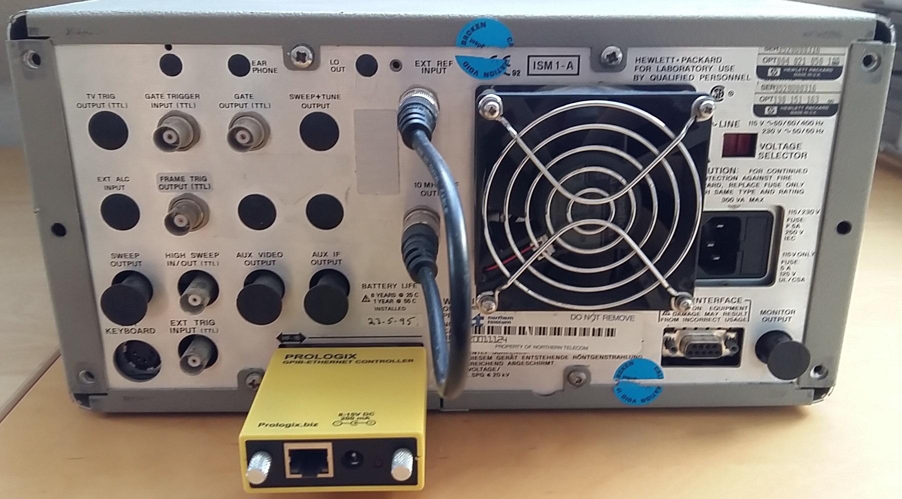

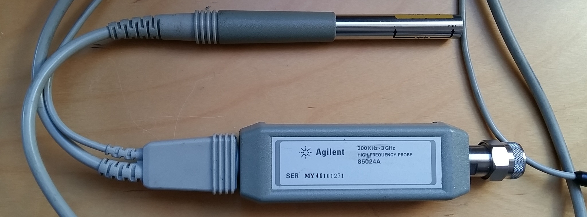

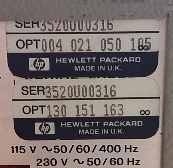

Ich verkaufe meinen Spektrumsanalyzer HP 8596E mit einem Frequenzbereich von 9kHz bis 12,8GHz. Das Gerät verfügt über eine Vielzahl von Optionen: 004 Präzisionsreferenz 021 HPIB Anschluss 050 Verbesserte Amplituden-Genauigkeit (NADC-TDMA-Band) 105 Torzeitgesteuerte Spektrumanalyse 130 30-300Hz verbesserte Auflösung 151 DSP, Fast ADC und digitaler Demodulator 163 GSM900/DCS1800 Firmware für Option 151 Im Lieferumfang ist ein aktiver Tastkopf bis 3GHz, Typ 85024A von HP, sowie ein GPIB-Ethernet-Interface von Prologix. Ich bin mir relativ sicher, dass ich irgendwo noch Komponenten für die Montage des Spektrumanalyzers in einem 19"-Rack habe. Deswegen hat das Gerät auch keinen Haltegriff (wobei das Gerät aufgrund des Gewichts sowieso nicht wirklich portabel ist). Mir sind keine Mängel bekannt. Das Gerät wird von privat verkauft ohne Gewährleistung oder Rücknahme. Eine Rechnung kann ausgestellt werden, allerdings ohne Umsatzsteuer. Eine Abholung ist aufgrund des Gewichts zu bevorzugen (Standort Münster (Westf), direkt an der A1/A43; direkt in der Woche nach Weihnachten wäre auch eine Abholung in der Nähe von Bremen möglich, sofern vorher abgesprochen). Ein Versand ist nach Absprache aber auch möglich (bitte aber nicht mit 6,99€ für DHL rechnen, aufgrund des Gewichts und des Wertes würde ich das Gerät wenn dann lieber per Kurierdienst verschicken. Das kann aber im Vorfeld alles abgeklärt werden. Gerne kann das Gerät auch nach Absprache vorher vor Ort ausgiebig getestet werden. Meine Preisvorstellung sind 4.000€ für alles zusammen (HP8596E + 85024A + HPIB-Ethernet-Interface). Versand nach Aufwand.

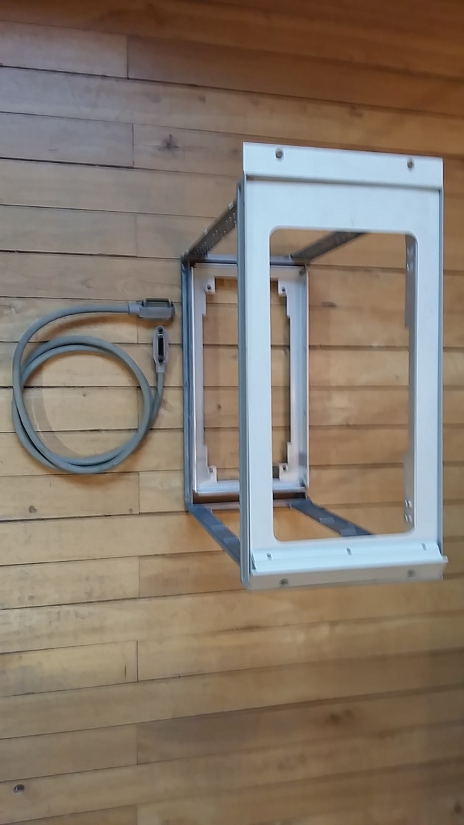

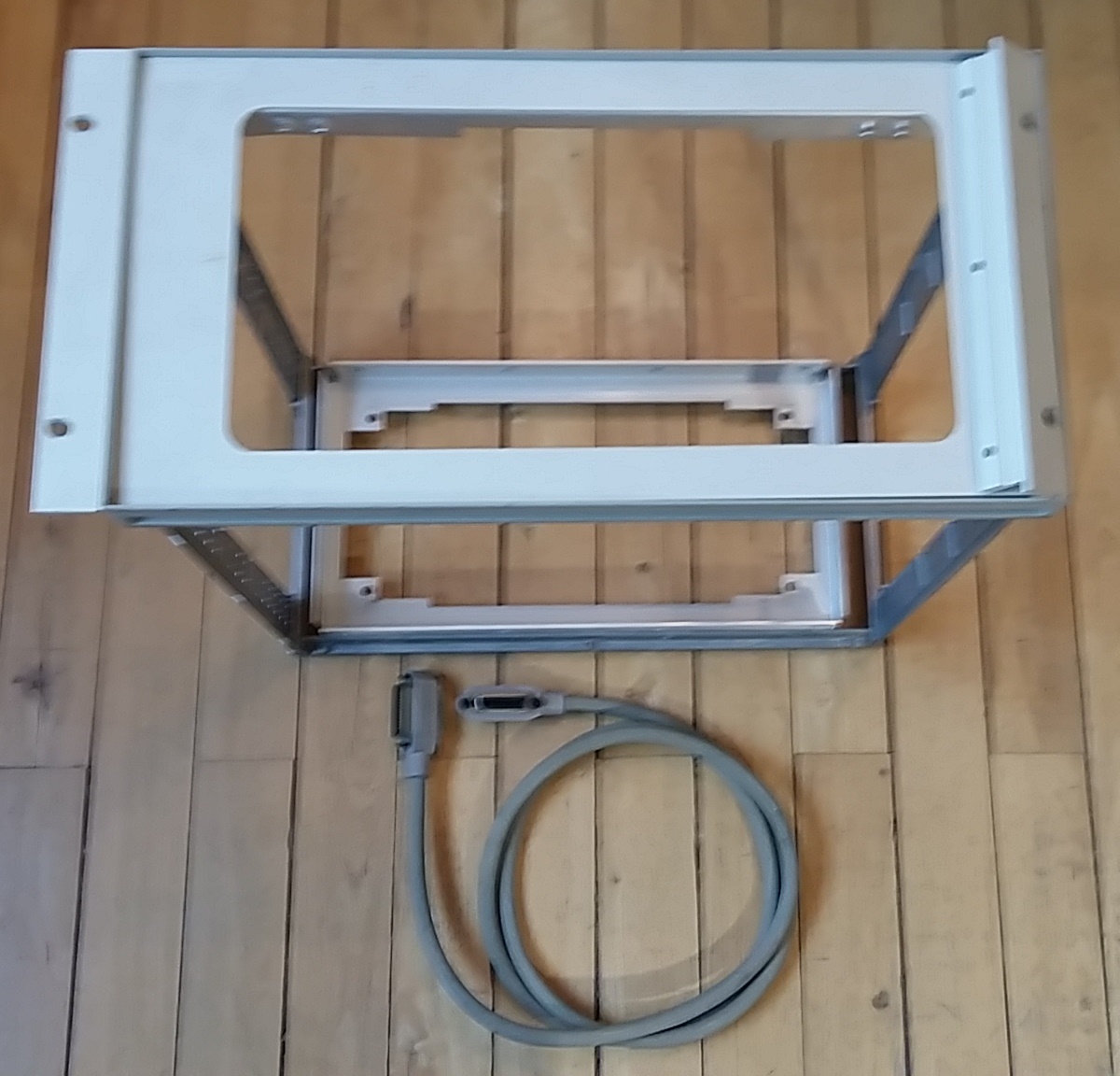

Anbei ein Foto der Halterung und Frontplatte für die Montage des Spektrum-Analyzers im 19"-Rack, die wieder aufgetaucht ist und entsprechend mitgeliefert wird. Zudem wird noch ein GPIB-Verlängerungs-/Anschlusskabel mitgeliefert.

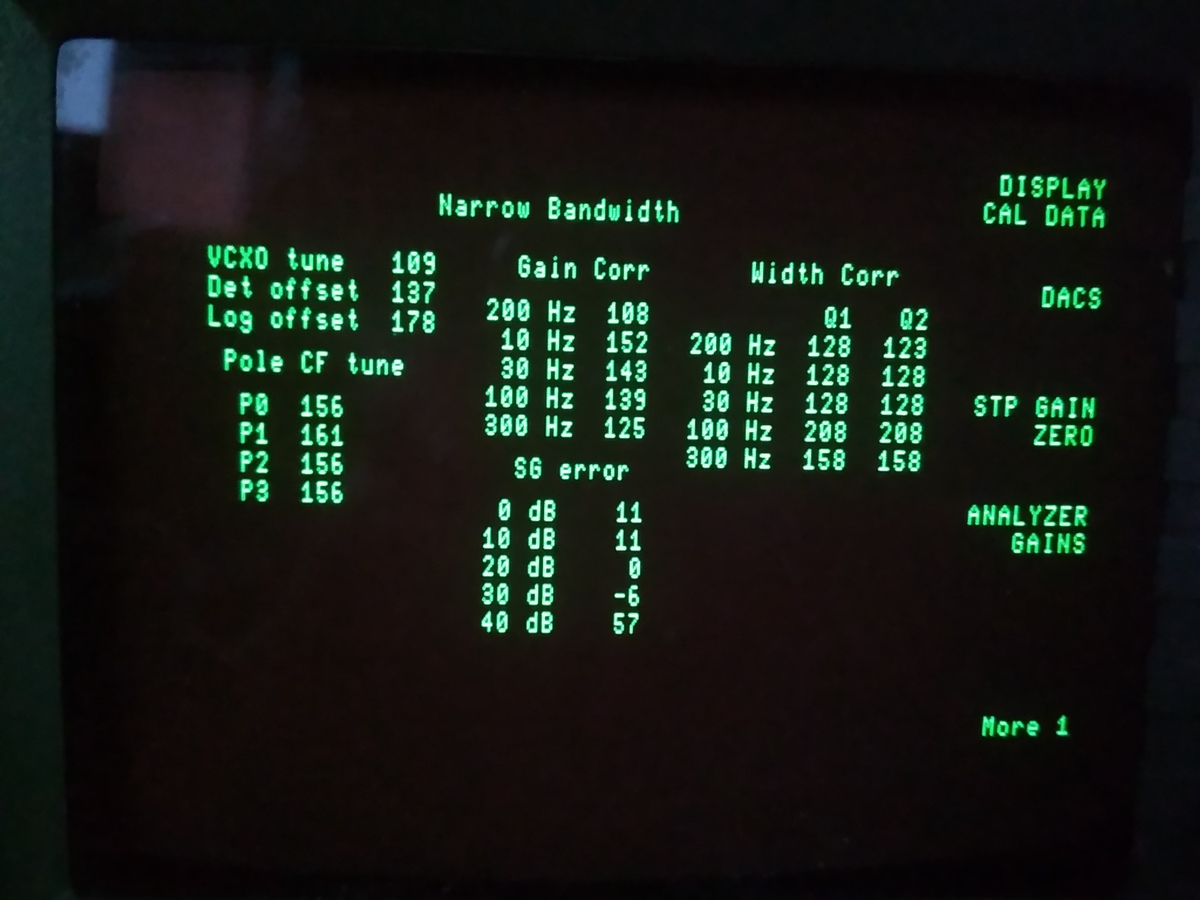

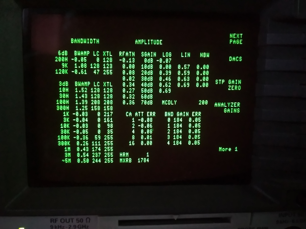

Hallo Christoph ist schon erstaunlich wie schwer es ist auf diesr Blattform für ein Gerät noch realistische Beträge zu erzielen. Aber einen Tipp möcchte ich noch geben. Ich sehe auf dem Foto das die Speicherbatterie seit 1995 nicht gewechselt wurde. Wenn diese Batterie leer ist, dann sind sämtliche werkseitige Konfigurations und Calibrierdaten verloren. Die internen User-Calibrierfunktionen funktionieren dann auch nicht mehr, bzw es kommt nur noch Nonsens raus. Deswegen mein Rat. Sofort reinschauen, welche Batterie verbaut ist und die Batterie wechseln. Und zwar ohne die Stromversorgung der Rams zu unterbrechen. Ansonsten wird das Gerät wertlos, wenn die Rams wegen zu geringer Spannung seinen Inhalt verloren hat. Eine Neucalibirerung bei Keysight kostet mindestens 1100 € +Mwst. Ich weis das deshalb , weil auf meiner Dienststelle ein HP8590 genau aus dem Grund jetzt abgeschrieben werden muss. Trotzdem viel Erfolg beim Verkauf des Gerätes. Ralph Berres
Ralph B. schrieb: > ist schon erstaunlich wie schwer es ist auf diesr Blattform für ein > Gerät noch realistische Beträge zu erzielen. Ja, da hast du vollkommen recht, 1500€ ist schon sehr fair. Auf Ebay geht er sicher auf eine ähnliche Summe. Es freut mich andererseits auch etwas, immerhin kommen meine Traumgeräte(FSIQ,FSEA) auch immer mehr in Reichweite. LG
Ralph B. schrieb: > Deswegen mein Rat. Sofort reinschauen, welche Batterie verbaut ist und > die Batterie wechseln. Und zwar ohne die Stromversorgung der Rams zu > unterbrechen. Lass die Batterie wo sie ist und schreib die Kalibrierdaten in das dafür vorgesehene Formular aus dem Service Manual. Die kann man dann bei Bedarf problemlos wieder eintippen.
soul e. schrieb: > Die kann man dann bei > Bedarf problemlos wieder eintippen. kannst du mir erklären wie man das macht? Hast du eventuell Zugriff zu einen HP9590B und kannst mir die Daten übermitteln? Überhaupt Daten zu haben ist besser als keine. Ralph Berres
Ralph B. schrieb: > kannst du mir erklären wie man das macht? Die Prozedur zum Wiederherstellen ist im Service Manual in Kap. 9 beschrieben. Ich habe einen 8591A, aber da läuft die gleiche Software drauf. Sollte also bei Dir also ähnlich ablaufen. Hoffentlich hat vorher einer die Werte notiert und das Formular ins Gerät gestopft. Ansonsten die Defaults laden (siehe Service Manual), den SMT06 dran, die Stützstellen abfahren und die flatness nach Gefühl einstellen. Dann zum Kalibrierlabor und die Feinjustage machen. Bzw für privat mit einem bekannt genauen Gerät ver- und nachgleichen.
soul e. schrieb: > Hoffentlich hat vorher einer die Werte notiert und das Formular ins > Gerät gestopft. Ansonsten die Defaults laden Nein hat leider niemand. Es sind auch keine Defauldwerte mehr vorhanden. soul e. schrieb: > den > SMT06 dran, die Stützstellen abfahren und die flatness nach Gefühl > einstellen. Genau diese Vorgehensweise habe ich noch nicht verstanden, wie man hier genau vorgeht. soul e. schrieb: > Dann zum Kalibrierlabor und die Feinjustage machen. Wir haben nachgefragt was das calibrieren kostet. 1100€ + Mwst. Also wirtschaftlicher Totalschaden. soul e. schrieb: > Bzw für > privat mit einem bekannt genauen Gerät ver- und nachgleichen. Noch besitze ich es nicht. Aber wir kapern hier ein Tread vielleicht können wir uns mal privat kurzschließen. Ralph Berres
Ralph B. schrieb: > Nein hat leider niemand. Es sind auch keine Defauldwerte mehr vorhanden. Die können nicht weg, da sie im ROM stehen. Lt. Service Manual müssen immer erst Defaultwerte geladen werden bevor man eigene reinschreiben kann, weil so die Datenstrukturen im NVRAM initialisiert werden. > soul e. schrieb: >> den >> SMT06 dran, die Stützstellen abfahren und die flatness nach Gefühl >> einstellen. > > Genau diese Vorgehensweise habe ich noch nicht verstanden, wie man hier > genau vorgeht. Stützstelle auswählen, passende Frequenz mit -14,00 dBm anlegen. Marker setzen und ablese. Differenz zum Sollwert berechnen und als Korrekturfaktor einspeichern. Nochmal messen und ggf nachkorrigieren. Dann weiter mit der nächsten Stützstelle. Wie gesagt, ich kenne nur den 8591A. Aber der hat die gleiche Software und damit die gleichen Kalibrierprozeduren. > Wir haben nachgefragt was das calibrieren kostet. 1100€ + Mwst. Also > wirtschaftlicher Totalschaden. 50 Stützstellen, und dann DKD-kalibriertes Geraffel um den Istwert der Amplitude auf 0,05 dBm genau vorgeben zu können. > Noch besitze ich es nicht. Der 8590B hat im Gegensatz zu den anderen 859xA/E kein Counterlock. D.h. da ist der erste Oszillator freilaufend und nicht an den Quarzofen angebunden. Der driftet ordentlich vor sich hin. Daher würde ich den nur als absolutes Schnäppchen in Besitz nehmen, bzw des Bastelfaktors wegen. Ansonsten lieber das (mittlerweile sehr gute!) Angebot des TO wahrnehmen. > Aber wir kapern hier ein Tread > > vielleicht können wir uns mal privat kurzschließen. Da hast Du wohl recht. PN funktioniert.

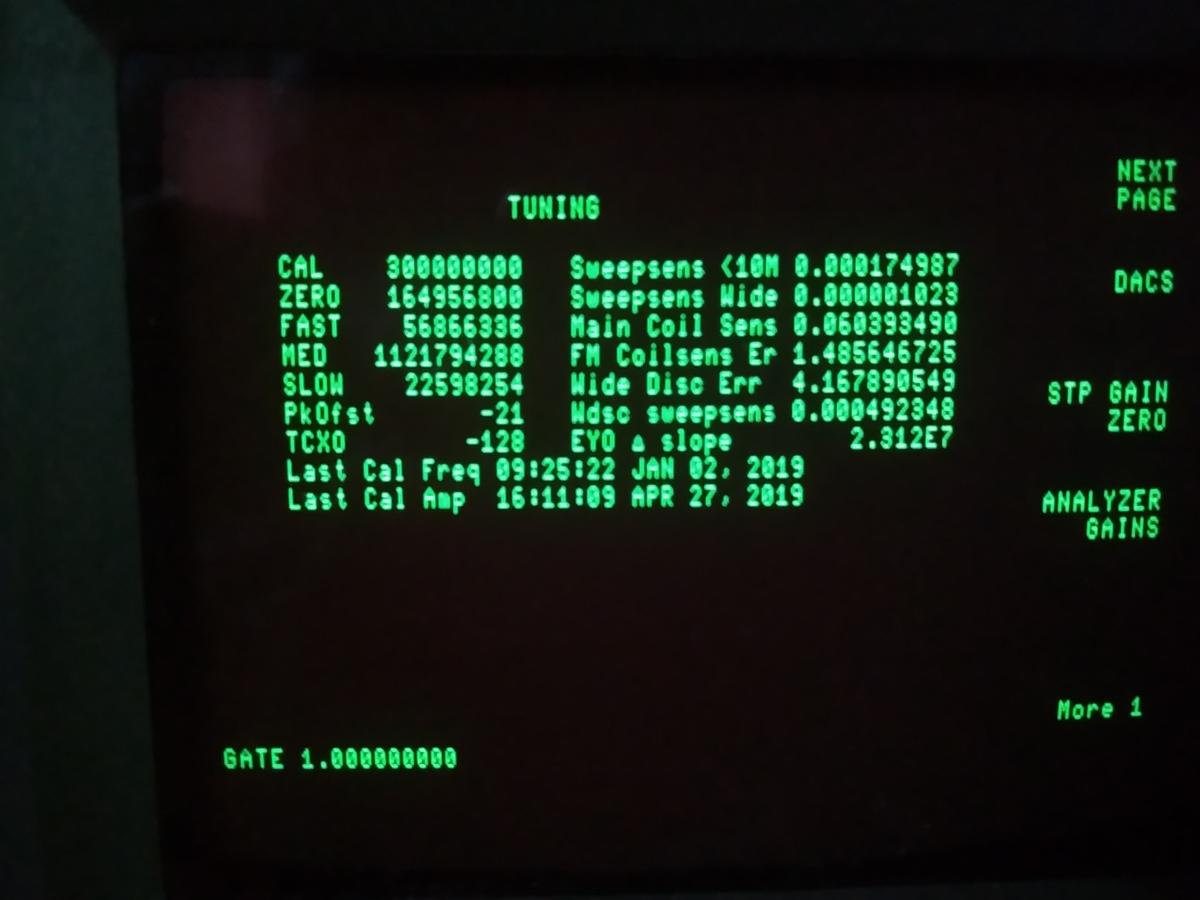

bei neuere 859xE kann man NVRAM ausbauen und Batterie austauschen, ohne ihre Daten verliert. Denn es wird zusätzlich mit SuperCaps gestützt. Trotzdem ist das tauschen von Batterie nicht ohne Risiko. Denn man müsste auf ESD Schutzmassnahme verzichten bzw. einschränken. (naja, da ist hochohmig, Megaohm-Bereich-) Ich habe kürzlich meine 8595E Batterie erneuert. (ist nie getauscht, von 2000) Ne andere Frage: Hängt eure 859xE auf, wenn man in "print setup" rein will. Das ist mometan einzige (vermutliche) Fehler (GPIB Modul als Täter?). Ich müsste sagen, dass beim 859xE mit Kalibierungsdaten viel aufwändiger als alte A-Version ist. (Füllt 3x CRT Seite auf) Allerdings finde ich nichts zu Frequenzgang-Kalibierungsdaten. Grüss Matt
Bearbeitet durch User
M. K. schrieb: > bei neuere 859xE kann man NVRAM ausbauen und Batterie austauschen, > ohne ihre Daten verliert. Denn es wird zusätzlich mit SuperCaps > gestützt. Bei unseren 8590B sind die Speicher und die 3,6V Batterie auf dem Motherboard selbst montiert Die IEC-Bus Karte sitzt auf einer extra Leiterplatte unmittelbar darüber. Auch in dem 8590B ist ein Goldcap drin, welche bei auslöten der 3,6V Batterie die Daten bis ca 3 Stunden schützen soll. Aufgehangen hat sich unser Gerät beim Start auch. Erst nachdem ich eine neue Batterie eingelötet habe ist er wieder gestartet Ralph Berres
M. K. schrieb: > Ich müsste sagen, dass beim 859xE mit Kalibierungsdaten viel > aufwändiger als alte A-Version ist. (Füllt 3x CRT Seite auf) Allerdings > finde ich nichts zu Frequenzgang-Kalibierungsdaten. Die sind auch viel übersichtlicher dargestellt. Vielleicht sollte ich mir doch mal einen -E gönnen :-|| Um an die Flatness-Daten zu kommen musst Du die Werkskalibrierung freischalten (beim -A ist das <PRESET> -2001 <Hz>). Dann kommt im CAL-Menü die Funktion "SERVICE CAL" hinzu, da findet man den Rest.
