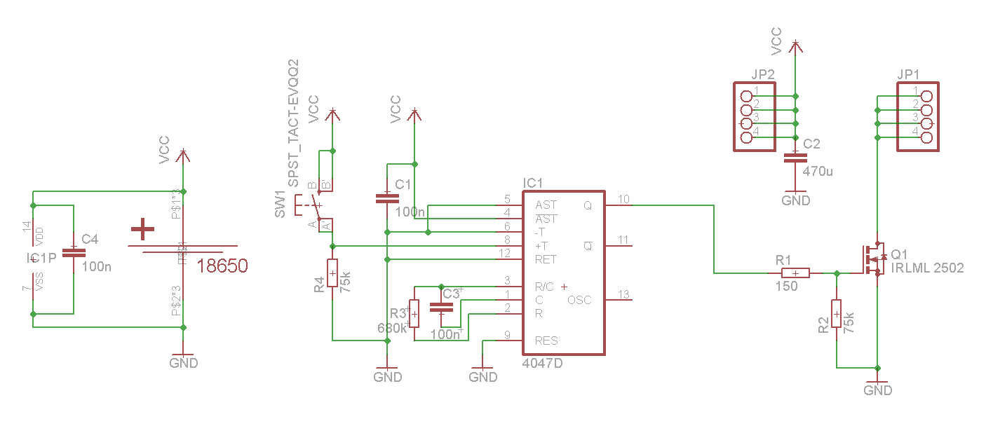

Hallo Leute, Ich scheitere mal wieder an den simpelsten Dingen und finde keine Lösung. Also ich hab mit dem CD 4047 eine kleine schaltung wie im Bild zu sehen aufgebaut. nur will sie nicht floppen. versorgt wird die Schaltung über einen 18650er Akku mit 3,7-4,2V (je nachdem wie geladen er ist). Die schaltung soll bei Tastendruck den Mosfet durchschalten der dann eine Hochleistungs-LED für eine zeit von ca. 50ms aufblitzt. Die momentan verbauten R und C Werte sind aber noch nicht auf die richtige Zeit abgestimmt. (t=2,48*R*C laut Datenblatt) Die Ansteuerung der LED is schon getestet und schaltet auch ohne Probleme bei 4V am Gate. Der 4047 macht einfach keinen mucks... ich hoffe ihr könnt mir Helfen! Danke schon im Vorraus Echter Wiener
Martin B. schrieb: > Die Ansteuerung der LED is schon getestet und schaltet auch ohne > Probleme bei 4V am Gate. Wie hoch ist denn die Versorgungsspannung die der 18650 liefert? Bei notwendingen 4 Volt am Gate ist der Akku grenzwertig. Hast Du mal mit einem Oszi an Pin 10 gemessen ob da das gewünschte Signal herauskommt?
Ich hab die ganze Schaltung mit einem Arduino Nano schon aufgebaut und mit dem Akku versorgt also weiß ich das der Teil funktioniert, also der Part mit dem Mosfet... nachdem ich aber keinen platz hab fur einen Nano habe, wollt ich das mit einem Monoflop aufbauen. Das Problem ist das der 4047 überhaupt garnichts macht. also PIN 10, 11, 13 zeigt keine Reaktion mit dem Oszi aber versorgt ist er richtig das hab ich schn mehrmals getestet...
Martin B. schrieb: > Ich hab die ganze Schaltung mit einem Arduino Nano schon aufgebaut > und > mit dem Akku versorgt also weiß ich das der Teil funktioniert, also der > Part mit dem Mosfet... nachdem ich aber keinen platz hab fur einen Nano > habe, wollt ich das mit einem Monoflop aufbauen. > > Das Problem ist das der 4047 überhaupt garnichts macht. also PIN 10, 11, > 13 zeigt keine Reaktion mit dem Oszi aber versorgt ist er richtig das > hab ich schn mehrmals getestet... Lege Pin 6 mal auf Vcc.
Jörg R. schrieb: > Lege Pin 6 mal auf Vcc. Lt. Datenblatt ist GND aber OK. Was mir sonst noch einfällt: - kaputt - Betrieb mit höherer Spannung testen (wie Michael_ schon schrieb) - ohne Last testen - Schaltung auf Fehler, Kurzschlüsse, Unterbrechung kontrollieren
-Also 12V passiert auch nichts... -den Chip hab ich schon einmal getauscht, selbes Verhalten wie jetzt -Pin6 auf Vcc könnt schwirig werden auf der SMD Platine, außerdem hab ich nirgens eine positiv getriggerte Schaltung gefunden wo Pin6 auf Vcc gelegt war, wie kommst du drauf oder was ist die Idee dahinter? @Jörg R. -Schaltung hab ich schon mehrfach auf Kurzschlüsse, Unterbrechungen und sonstige Fehler kontrolliert, und dabei keine gefunden -hab den Mosfet ausgelötet und probiert es tut sich trotzdem nichts... leider
Im Moment wäre die Zeit bei 680k und 100n bei ca. 0,17 sek. Das ist ein wenig wenig, um etwas zu sehen. MfG Paul
Paul B. schrieb: > Im Moment wäre die Zeit bei 680k und 100n bei ca. 0,17 sek. > Das ist ein wenig wenig, um etwas zu sehen. Aber nicht mit der Oszi: Martin B. schrieb: > also PIN 10, 11, 13 zeigt keine Reaktion mit dem Oszi
Martin B. schrieb: > nachdem ich aber keinen platz hab fur einen Nano > habe, wollt ich das mit einem Monoflop aufbauen. Wie wärs mit einem ATtiny25? Für den Arduino sollte es auch Sketsche geben, damit er als SPI-Programmer für einen nackten AVR arbeiten kann. Die Schaltung des 4047 sieht korrekt aus, dürfte also ein Verdrahtungsfehler sein.
Martin B. schrieb: > -Also 12V passiert auch nichts... > -den Chip hab ich schon einmal getauscht, selbes Verhalten wie jetzt Dann liegts wohl an Deiner Schaltung. Defekte ICs ab Werk sind wirklich sehr, sehr selten. Wichtig ist vor allen, das sämtliche offene Eingänge auf ein definiertes Potential geklemmt werden.
