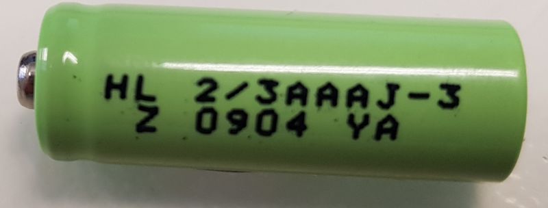

Moin! Ich habe gerade eine "Batterie", angeblich aus einer Fernbedienung, auf den Tisch bekommen. 2/3 AAA kenne ich nur als Akku in (alten) Schnurlostelefonen, in denen sie natürlich auch geladen werden. Fernbedieungen (ich tippe auf Garagentor oder so) haben ja eher selten eine Ladeschale. Kennt ihr den Typen als Batterie? Sonst muss ich die ja als Akku irgendwie erst mal laden... (Ladegeräte gibts dafür ja) Hat jemand einen Tipp?
Schnelles Suchen findet nur 2/3 AAA Akkus. Wahrscheinlich ist aufladen sinnvoller als überlagerte Ladenhüter zu kaufen?
Ist wohl so. Ist bei Spezialbattreien ja immer so ne Sache. Dann bleibts beim Akku und ich als "Ladeservice"... ;-) Danke!

In der Größe gibts Lady (R1) und 23A (8R932). Letztere hat 12V, aber genau die werden häufig in Funkfernbedienungen verwendet.
Die 23A (8R932) hatte ich auch gleich aus meiner Batteriesammung gegriffen, als ich Fernbedienung hörte, aber auf dem "Orginal" steht halt 2/3 AAA. Als Akku 1,2V.

ev. ist nur der Aufdruck verwirrend?
Was zeigt der Messchieber genau ?
Ich meine:
* d=10..11 liegt nahe bei d=12 [mm]
und
* 2/3 von l=44 sind rund l=30 [mm] was bei mir auch LR1 aka N aka
Lady macht...
Spannungslage:
was zeigt denn das Voltmeter jetzt an der Zelle?
Und was Zeigt das Voltmeter wenn eine plumpe "Ladeschaltung" mit 5V +
Rv~3kOhm ein Weilchen daran haengt?
Wer ist der Ueberbringer dieser Zelle? Wieviel techn. Verstaendnis ist da vorhanden? Fasst das Geraet nur 1 dieser Zellen oder mehrere? Ich meine: z.B. ein HP-41 TaRechner fasst auch 2x LR1, ist ein "Kaestchen" mit Tasten und kann von Unbedarften als "Fernbedienung" bezeichnet werden. (ja, das ist weit hergeholt. Unkundige koennen das aber noch besser und noch unschuldiger !!!)
Die Spannung, als ich das Ding in die Hand bekommen hab, lag bei 0,5V Ich hab die jetzt einfach mal in ein Ansmann Ladegerät gepackt. Nach einer Stunde hat er "voll" angezeigt, Spannung jetzt bei 1,35V. Sieht ganz gut aus. Spaßeshalber noch mal die Maße: D= 10mm L= 30,7mm (inkl. Pluspol) Muss den Anwender noch mal genau Fragen, was für eine Fernbedienung das ist. Er wollte auch 3 "Batterien" haben, also vielleicht doch Funk.
