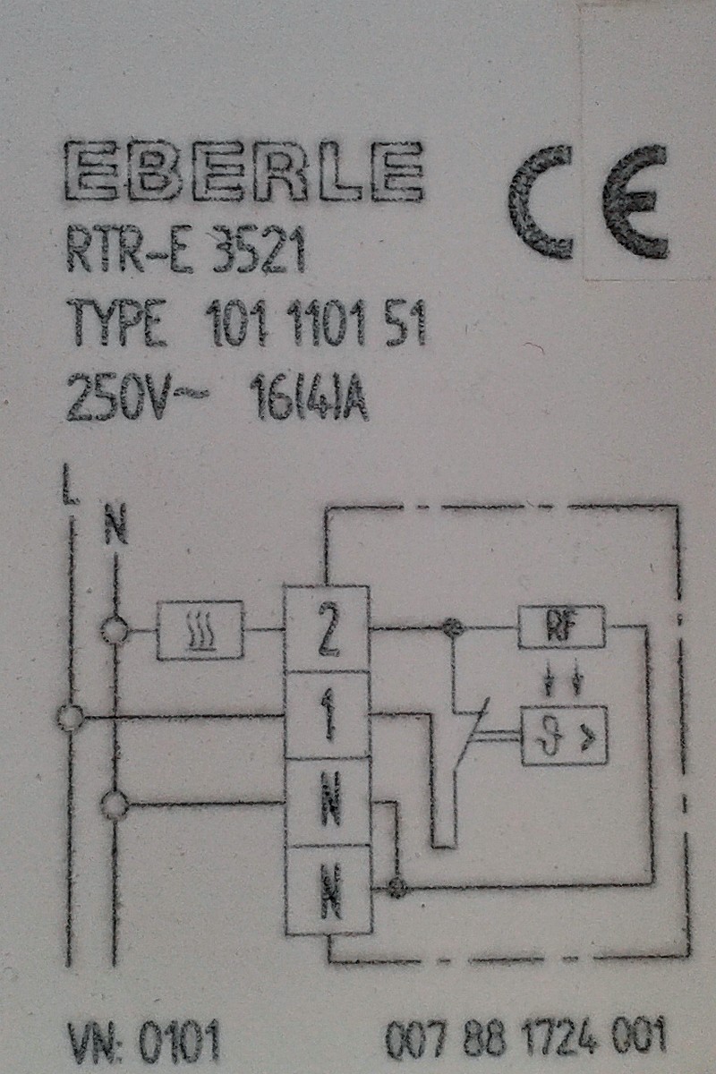

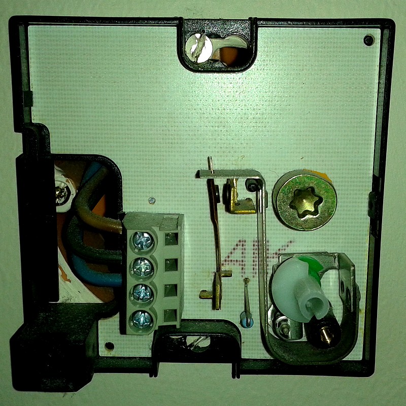

Bei meinem Nachbarn im Schuppen (1,2 kWh Heizung) ist ein
Präzisionsthermostat (Innenansicht siehe Bild) verbaut. Dieser hat
aktuell eine Hysterese von +/- 5°. Aussage: Das war schon immer so. Nun
habe ich mir das Datenblatt geladen (TYP 3521). In dem steht eine
Hysterese von +/- 0,5°.
Woran kann es liegen, dass die Hysterese so groß ist?
Dient der RF (siehe Schaltplan unten rechts) als Überlastschutz?
http://www.eberle.de/sites/default/files/rtr_e-3311_3520_3521.pdf

von Matthias H. (matthiash)
Hier haben ja mal wieder viele Leute ganz viel Ahnung!
RF ist die Rückführung damit die Hysterese klein wird.
Das ist ein Heizwiderstand der direkt das Bimetall heizt.
Dieser muss so angeklemmt werden das der Widerstand heizt wenn
auch die Heizung läuft und aus ist wenn die Heizung aus ist.
Wird der Widerstand nicht bestromt kann die Hysterese durchaus so
groß sein.
Matthias

von Erich (Gast)
Wie im Starttext lesbar, handelt es sich um den
>(TYP 3521)
Falls also N==blau wie im Bild sichtbar in der 3. Klemme von oben
korrekt anliegt, sollte das Teil arbeiten.
--> Also prüfen ob wirklich "N" vorhanden ist.
Oder Austausch durch was moderneres...
Gruss

von Erich (Gast)
Martin H. schrieb:
> Warum Matthias dafür ein "-" bekommen hat erschließt sich mir nicht.
Er hätte schreiben sollen: An der 3. Klemme von oben muss "N"
angeschlossen sein, dies bitte prüfen.
Der blaue Draht suggeriert dies zwar, könnte ich der vorhergehenden
Abzweigdose jedoch offen sein.
Gruss

Vielen Dank für die bisherigen Beiträge.
Da der RF für die Hysterese unverzichtbar ist, könnte es sein, dass der
defekt ist. In welcher Größenordnung liegt der Widerstand etwa?
Spannungen AUS (Bimetallstreifen ist wie im Bild des Eingangsbeitrags)
2 - N: 0 V
2 - 1: 230 V
1 - N: 230 V
Spannungen EIN (Bimetallstreifen lehnt sich an die TORX-Schraube):
2 - N: 230 V
2 - 1: 0 V (25 mV)
1 - N: 230 V
von Erich (Gast)

von Dietrich (Gast)
Erich schrieb:
> Hallo!
> Was hast du da gemessen???
390 kOhm
> Du möchtest den Wert eines vermeintlich defekten Widerstands wissen und
> ihn dann womöglich ersetzen,
> OHNE zu wissen wie man Widerstände misst,
> OHNE vom Zauberwort Farbcode gehört zu haben
So bin ich.
> Hast du jetzt festgestellt, ob "N" wirklich vorhanden ist ?
> WIE?  (z.B. dort 'ne 230~V / 40 Watt Glühlampe dranhängen!)
Geht auch eine 60 W Birne?
> Aber, um deine Frage nach dem Wert des R zu beantworten:
> Man sieht ihn auf deinem Foto ganz oben.
Oben sehe ich jetzt keinen Widerstand. Der, den ich gemessen habe, ist
unten im 1. Bild. Er hat den Farbcode:
orange weiß rot orange braun
392 10³ 1 %
> Der sieht aus wie ein 0,5 Watt Typ.
> Deshalb kann er nur (Ohmsches Gesetz, Leistungsberechnung) einen Wert >
> 100 kOhm haben, eher 150 kOhm oder 220 kOhm.
https://de.wikipedia.org/wiki/Widerstand_(Bauelement)#Farbkodierung_auf_Widerst%C3%A4nden
> Gruss
von Erich (Gast)
DANKE!
Gerne wieder.
Wie man in folgender Datei sieht
https://www.elektrikforen.de/attachments/berker-mit-oeffner-pdf.4955/
ist 0,15W (... 0,3 Watt) eine übliche Auslegung.
Falls du also mit deiner 60 Watt Lampe Erfolg hattest (?),
kann nur noch der Montageort auf kalter Aussenwand (wie bereits
vermutet) --- aber ausgeschlossen,
dann evtl. Zugluft durch die kalte löchrige Hohlwanddose die Ursache
sein.

von Dietrich (Gast)
Geduld.
> ... evtl. Zugluft durch die kalte löchrige Hohlwanddose die Ursache ...
Hinter dem Thermostaten ist tatsächlich eine Unterputzdose.

von Sven L. (sven_rvbg)
Dietrich schrieb:
> Dient der RF
RF ist die Thermische Rückführung, dazu muss der Neutralleiter
angeschlossen sein.
Nur wenn das der Fall ist, funktioniert wohl die vom Herteller
angegebene Hysterese.
Ich würde mal messen, ob der N auch angeschlossen ist (an der Quelle)
und prüfen ob der L (Zuleitung) und der geschaltete L richtig rum
angeschlossen sind.
