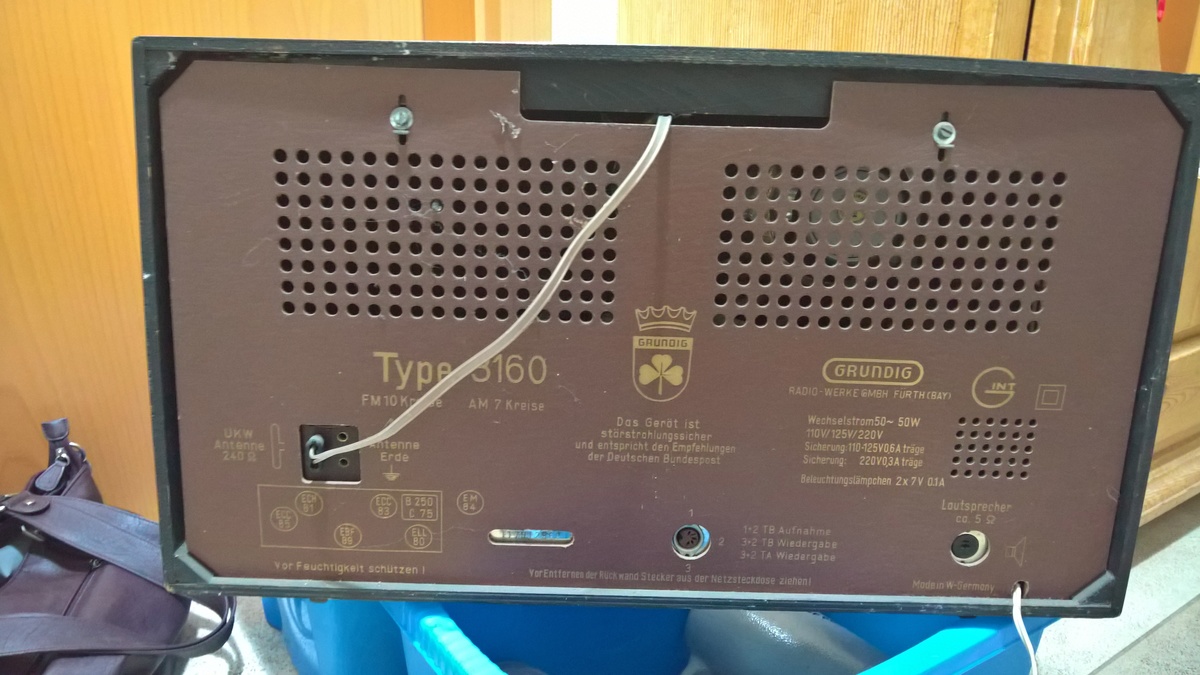

beim Aufräumen ist mir ein Röhrenradio in die Hände gefallen.
Das Radio scheint noch zu Funktionieren,  es kam Musik raus.
Es ist ein Grundig Radio mit einer grünen Röhrenanzeige.
Ist so ein Radio noch was wert, oder lohnt es sich eher das schöne
Gehäuse für andere Zwecke zu missbrauchen?
Falls man damit nichts anfangen kann, würde ich einen Raspberry incl.
Verstärker und Lautsprecher einbauen. Also ein Internet Radio draus
machen.
Typenbezeichnung?
> Ja, UKW hat es, leider einen schlechten Empfang.
Dann ist es nicht in Ordnung.
Was zu tun ist, steht haufenweise im Netz.
> UKW Sender ist auch keine Lösung, da schlechter Sound.
Bei Grundig darf man eigentlich von einem Ratiodetektor
ausgehen. Da lässt der Sound keine Wünsche offen.
Welche Typennummer hat denn der Grundig?
Interessiert zwar niemanden außer mir hier,
wäre aber trotzdem nett das mal zu verraten.

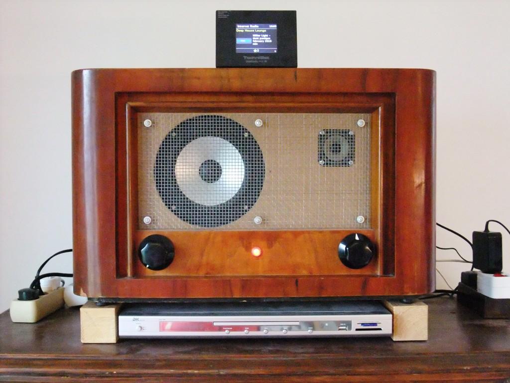

Peter D. schrieb:
> Wenn Dir das Gehäuse gefällt, nimm es zum Basteln.
> Das Röhrenzeugs am besten komplett raus
Ich habe auch mal ein altes Röhrenradiogehäuse (leider ohne Chassis) auf
dem Sperrmüll gefunden (Foto). Da habe ich einen 25 Watt
Transistorverstärker (BD649 und BD650) eingebaut. Die Glasplatte mit der
Stationsskala und der alte Lautsprecher sind durch eine MDF-Platte
ersetzt worden. Jetzt sind ein Mittel-Tiefton-Alulautsprecher AL170 und
ein Hochtöner TW6NG von Visaton eingebaut. Auf der Rückseite sind zwei
Cinch-Eingangsbuchsen über zwei 10k Widerstände zusammengeführt.
Da ich die original Papp-Rückwand mit den Lüftungslöchern wieder
eingebaut habe, handelt es sich vom Prinzip her um eine offene
Schallwand. Deshalb muss der Frequenzgang ab 72 Hz abwärts deutlich
angehoben werden, weil die tiefen Frequenzen über das offene System
quasi kurzgeschlossen werden (akustischer Kurzschluss).
Als Signalquelle benutze ich ein Internetradio (DigiRadio 110 IR von
TechniSat). Das kann auch Spotify, DAB, Bluetooth und UKW FM.
Übrigens, der Stromverbrauch bei den Röhrenradios beträgt je nach Typ im
Schnitt 50 Watt. Einen Großteil der Leistung braucht schon allein die
Röhrenheizung. Ein Transistorverstärker benötigt bei normaler Lautstärke
nur ca. 5 Watt.
da das Einzelstück ja nur Mono kann,
ist das eher als Basszusatz geeignet.

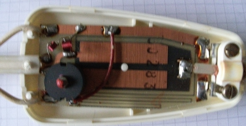

Normalerweise bringt eine "echte" LMKU-Weiche mit Übertrager im
LMK-Zweig gerade in den AM-Bereichen eine nicht unerhebliche Reduzierung
der Störungen.
Hatte das Glück, noch so eine Weiche mit Siferritkern auftreiben zu
können.
Heute war ich zu bequem, das anzuschließen. (Beim Kabelnetzanschluss
brauch ich noch 'nen Abschwächer.)
Wenn das Radio quasi leer ist, dann ist das ja auch in Ordnung was Du da
gemacht hast und es ist nichts dagegen einzuwenden.
Bei einem alten Kasten mit Inhalt sieht das schon wieder anders aus.
Wenn alles noch in einem reparablen Zustand ist würde ich
reparieren/restaurieren.
Übrigen Dein Teil sieht richtig gut aus.

So,
Ich bin heute endlich dazu gekommen,
das Radio zu Fotografieren.
Ist leider etwas älter, muss also noch hergerichtet werden.
Interessant wäre es jetzt, wo man das Signal einspeißen muss.
Das Internet Radio lässt sich schon problemlos per Handy steuern ;)
(Auch wenn das für Röhrenradioliebhaber sehr schmerzhaft sein muss).
Wenn der Empfang nicht so schlecht wäre, würde ich es so lassen.
mfg
von Mark S. (voltwide)
Die DIN-Buchse in der Mitte unten ist Dein Freund!
von Digitalmensch (Gast)
Ja, das denke ich auch,
leider weiß ich nicht, was das genau für eine Buchse ist,
(spannungspegel, ansteuerung?) Sorry, bin ein Digitalmensch, Analog ist
schon lange tod (nicht zu ernstnehmen) :)

Das nette Gerät steht rein äußerlich betrachtet sehr gut da.
Lass es so wie es ist.
Mit einer Antenne hast Du auch einen wesentlich besseren Empfang.
Ansonsten, ich nehme es gern...  ;)

DIN Buchse Belegung Pegel ist natürlich heute nicht mehr auffindbar,
besonders Digitalmenschen finden das im Netz nur schwer bis nicht.
https://de.wikipedia.org/wiki/DIN-Stecker
http://www.theimann.com/Analog/Misc_Tech/DIN_Steck/index.html
Wie wäre es den Klinkenausgang vom PI zu nutzen und das Ausiosignal in
die DIN Buchse einzuspeisen?
Es gibt zur Bedienung vom PI Touchdisplays auch im Gehäuse so könnte man
das Internetradio bauen ohne das Orignale zu schlachten, OK man kann
auch dne PI dort einbauen.

Und die "TA"-Taste ist dein Freund!
Auf so eine Idee kommen ja heutige Digitalmenschen kaum.
Es gibt da fertige Adapter.
