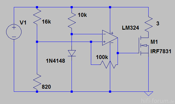

Bearbeitet durch User
Theo B. schrieb: > hab so eine Schaltung im Internet gefunden > Was sagt ihr dazu ? Daß sie keine Konstantstromentladung macht, sondern einen simplen Lastwiderstand verwendet. Wie dir (mehrfach) vorgeschlagen wurde.

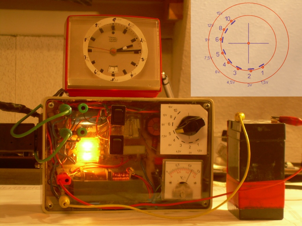

Theo B. schrieb: > Hallo Zusammen , > > hat vielleicht schon ein von euch eine Entladeschaltung > (Konstantstrom-Senke, Spannungsüberwachung mit Schmitt-Trigger) > entwickelt. Ja! Hab' ich gemacht. Ein Konstantstrom von genau 0,5A oder 1A (je nach Schalterstellung) wird verkehrt herum gnadenlos, zellenspannungsunabhängig durch den Akku gedrückt, bis nur noch 0,7V Klemmenspannung pro Zelle übrig bleiben. Bei weniger schaltet sich die ganze Apparatur stromlos. Tiefentladung ist ausgeschlossen! Auf der Uhr läßt sich dann die Entladezeit und damit auch die Kapazität des Akkus ablesen. Geeignet für mikro/Mignon/Baby-Akkus bis hin zur 12V Autobatterie. Benötigt wird ein 2-Ebenen-Stufenschalter (wenn ich mich recht erinnere), ein kleiner Transistor und ein 2N3055, ein Klingeltrafo, zwei 12V-Suffitten, ein Relais und etwas "Hühnerfutter". Das Gerät hat sich bewährt. Im Grunde genommen eine einfache Angelegenheit.

Im normalen Leben wird eine "Batterie", also die Reihen- schaltung von 12 NiMH-Akkus auch ohne Betrachtung der einzelnen Zelle entladen. Konstantstromquelle bringt keinen großen Vorteil, da sich der Strom nur um 14,4/12,0 bis 12,0/12,0 = 1,2 bis 1,0 ändert. Lege also einen Entladewiderstand passender Größe an. Bei 4,5 Ah wären das 13,1 V / 0,45 A = 29 Ohm -> 27 Ohm 14,4 V an 27 Ohm ergeben 7,7 W Nimm also 27 Ohm, die 10 W - oder besser 20 W vertragen. 12 V als Entladeschlussspannung ~= 1 V / Zelle ist OK, der Wert darf aber auch nicht unterschritten werden! Die Abschaltung braucht eine GENAUE Referenz, was mit einer popligen Diode nicht zu machen ist. Mindestens ein LM 285-Z2,5 (kostet < 50 Cent) muss her. Siehe "unterspannung.png": - Ersetze die 3 Ohm oberhalb von M1 durch 27 Ohm / 20 W - Ersetze die 1N4148 durch einen LM 285-Z2,5. (Richtige Polung beachten: Bei TO-92 Pin 1 nach Masse.) - Ersetze den Spannungsteiler 16k / 820 durch einen Spannungsteiler 3,3 k / 680 Ohm Gute Nacht!
