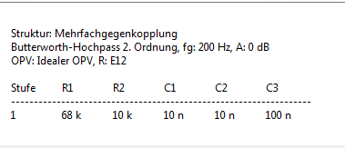

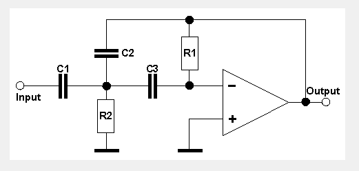

Hallo liebe Leser, ich möchte gerne einen aktiven Hochpass vor einen Verstärker mit symmetrischen Eingang schalten. Das Ausgangssignal kommt von einem CSR8645 Bluetooth Modul und ist ebenfalls symmetrisch. Die Stromversorgung der Komponenten soll die Selbe sein. Zur Berechnung des Filters habe ich das Programm AktivFilter 3.2 benutzt. Leider ist mir unklar wie ich den von mir ausgesuchten OPV NE5532P mit dem Signal und der Stromversorgung verschalten muss. Für Hilfe wäre ich sehr dankbar. Viele Grüße Peter

...das ist eig. simpel: Es stecken 2 OPV drin. *IN+:Nicht invert. Eingang *IN-:Inv. Eingang *VCC+:POS. Versorgung OPV(welchen Pegel werden denn hinten raus erwartet?) *VCC-:Neg. Versorgung OPV(welchen Pegel werden denn hinten raus erwartet?) Der Rest ist ja nun in der Beschaltung gegeben.
Ola schrieb: > *VCC+:POS. Versorgung OPV(welchen Pegel werden denn hinten raus > erwartet?) > *VCC-:Neg. Versorgung OPV(welchen Pegel werden denn hinten raus > erwartet?) Diese Eingägnge sind in Deiner Schaltung halt nicht eingezeichnet.
Ola schrieb: > Ola schrieb: >> *VCC+:POS. Versorgung OPV(welchen Pegel werden denn hinten raus >> erwartet?) >> *VCC-:Neg. Versorgung OPV(welchen Pegel werden denn hinten raus >> erwartet?) > > Diese Eingägnge sind in Deiner Schaltung halt nicht eingezeichnet. Habe schon Lust etwas daraus zu lernen. Ich verstehe eben nicht, wie ich das symmetrische Signal überhaupt erst an den Filter anschließen muss und wie die Masse des Filters und VCC- zu verschalten sind.
Für eine symm Übertragung mußt Du den Filter 2-kanalig aufbauen (stereo). Also die gezeigte Schaltung verdoppeln.

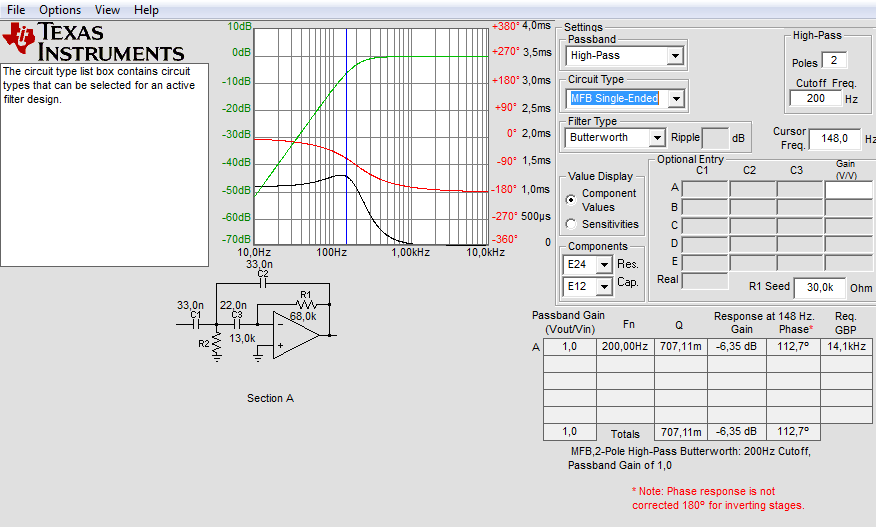

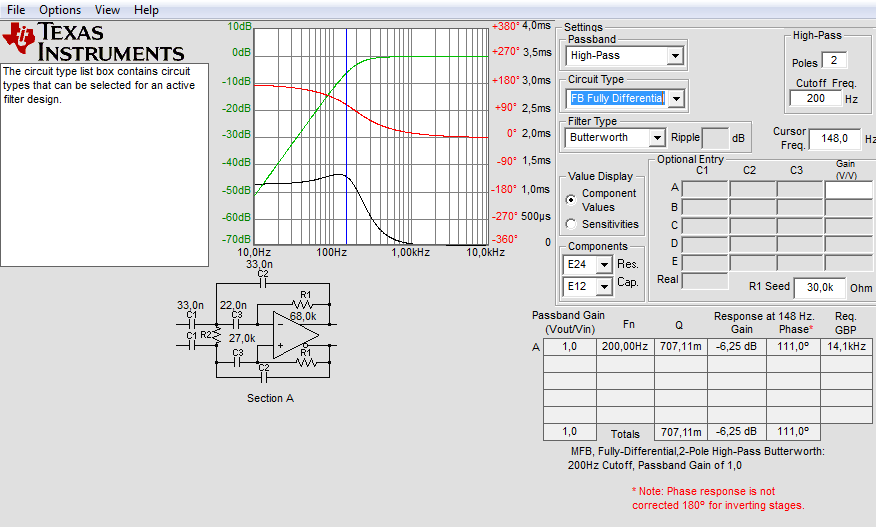

Ich benutze Filter pro von TI. Mit deinen Zahlen sieht eine zweistufige Anordnung dann aus wie im Anhang. Im Vergleich kannst du die unsymmetrische Ausführung sehen für die selben Parameter. R2 verdoppelt sich bei symmetrischer Ausführung. Ich habe hier 2. Ordnung gewählt entsprechend deinem Bild, allerdings erhalte ich andere Werte.
Peter Sieber schrieb: > Ich verstehe eben nicht, wie ich das symmetrische Signal > überhaupt erst an den Filter anschließen muss und Du müsstest das Filter symmetrisch aufbauen, nicht unsymmetrisch. Das geht auch irgendwie mit Standard-OPVs, aber das habe ich noch nicht gemacht. Du bist sicher, dass das NF-Signal symmetrisch anliegt? > wie die Masse des Filters und VCC- zu verschalten sind. Hübsche Falle. Du kannst Deine Schaltung von oben mit einer einzigen Spannung versorgen, WENN Du den Plus-Eingang auf Ub/2 legst (--> künstliche Mitte.) Dazu brauchst Du eine passende (gut gesiebte!) Hilfs- spannung; etwa aus einem Spannungsteiler oder einem Linearregler.
HildeK schrieb: > Ich benutze Filter pro von TI. > Mit deinen Zahlen sieht eine zweistufige Anordnung dann aus wie im > Anhang. Im Vergleich kannst du die unsymmetrische Ausführung sehen für > die selben Parameter. R2 verdoppelt sich bei symmetrischer Ausführung. > Ich habe hier 2. Ordnung gewählt entsprechend deinem Bild, allerdings > erhalte ich andere Werte. Hallo, diese symmetrischen Filter finde ich ungemein interessant. Was ist das für ein OP mit zwei Ausgängen? Vielen Dank! :-)
HildeK schrieb: > allerdings erhalte ich andere Werte. Vielleich sind die Impedanzniveaus verschieden, aber es ist halt komisch, dass R1 identisch und R2 wenigstens ähnlich zum Wert des TO ist. Eigenartig.

Ola schrieb: > Eigentlich ist das doch ein Käfer mit zwei OPs, einer wie der TO > angegeben hat. Ich denke, das ist ein voll symmetrischer OPV wie z. B. der AD8137. Die Funktionsweise ist mit einem Dual OPV nicht vergleichbar. SG
