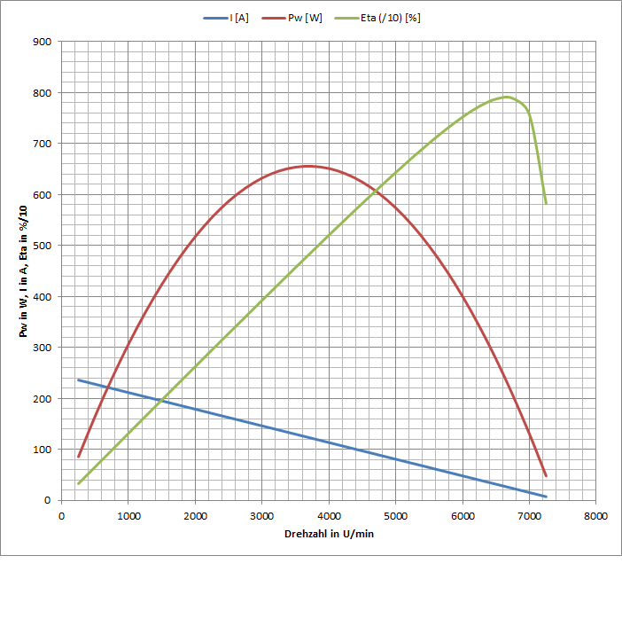

Dieses winzig kleine Räbbelchen kann so wie im Foto gezeigt quasi ungekühlt nie im Leben 2500 Watt Strom erzeugen.
Thomas R. schrieb: > tatsächlich hat ein Benzinmotor nur 35% Wirkungsgrad Der gezeigte garantiert nicht.

Der Andere schrieb: > Thomas R. schrieb: >> tatsächlich hat ein Benzinmotor nur 35% Wirkungsgrad > > Der gezeigte garantiert nicht. Da haste was zum Lesen, 2.Seite - s.o.
Also etwa 27% Wirkungsgrad bei 810W. Immer wieder erstaunlich wieviel ungenutztes Potential in den Kraftstoffen eigentlich steckt aber ungenutzt bleibt.

Bleibt nicht dumm schrieb: > "Bei maximaler Leistung hat ein DC Motor immer um die 50% Wirkungsgrad. > Auch ein BLDC." > > Wiso, weshalb, warum...? > > Erklärung, bitte - aber eine nutzbringende und fundierte , also nicht so > etwas wie "Zu blöd zum Googeln" Das sind die Daten von einem Graupner Brushlessmotor Compact 440 für 11V Klemmenspannung. Die Daten habe ich mit einem Prüfstand ermittelt und sie stimmten mit den Daten des Herstellers ungefähr überein. Wie man schön sehen kann, ist bei Maximalabgabeleistung (bei 11V) von ca. 650W und 3700 U/min der Wirkungsgrad 48%. Von maximal 79%, die bei einer Drehzahl von 6600 U/min anliegen. Dann sind aber nur 240W Wellenleistung möglich. Der Maxmalstrom für diesen Motor liegt jedoch bei nur 39A bei 11V. Das entspricht einer Drehzahl von knapp 6400 U/min und damit nur 300W Wellenleistung, jedoch bei einem Wirkungsgrad von ca. 78%. Damit ist die Verlustleistung 66W. Und die kann man durchaus für lange Zeit mit Zwangskühlung zulassen ohne den Motor oder Magneten zu beschädigen. Die Kugellager werden auch nicht auf Schlag oder seitlichen Beanspruchung belastet und halten 10 Jahre nach der Erstinbetriebnahme und sehr vielen Betriebsstunden immer noch ohne Laufgeräusche durch. Bei höherer Klemmenspannung bis ca. 18V sind die Werte etwas besser, aber ich wollte nur mit 12V-Akkus fliegen. Man muss wissen wie so ein Motor funktioniert und die Daten richtig interpretieren. Blackbird
Nachtrag: Der Motor hat(te) die Graupner-Nr.: 6522, ist 44mm lang und hat einen Durchmesser von 42,5mm bei einem Gewicht von 203g. Für 300W Dauerleistung an der Welle ein guter Wert, der von den Bürstenmotoren nicht erreicht wurde. Blackbird

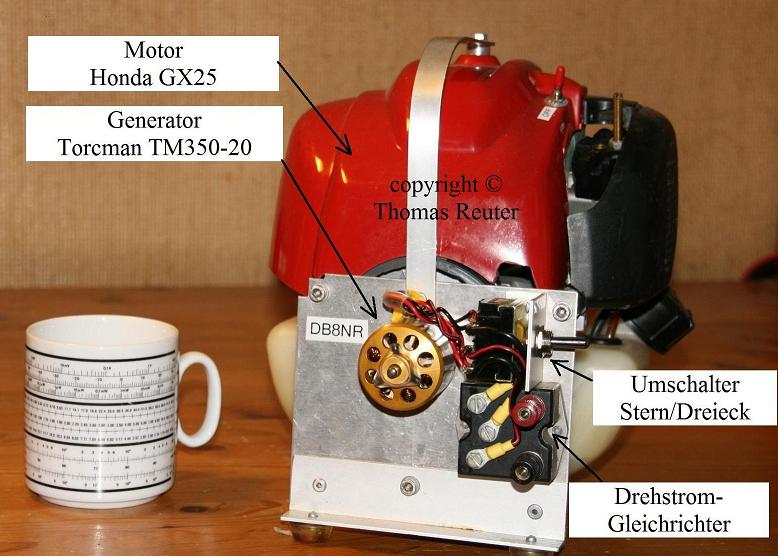

Thomas R. schrieb: > Als Generator verwende ich den Brushlessmotor Torcman TM350-20 und als > Motor einen Honda-Viertakter GX25. Du hast dir quasi deinen eigenen mini-Generator gebaut. Was machst du mit dem Gleichstrom? War das nur ein Test der Machbarkeit oder werden damit in der Wildnis Akkus aufgeladen, soll es ein Laptop antreiben im Falle eines Stromausfalls? Man bräuchte da bestimmt noch etwas Elektronik, Pufferkondensatoren oder so um die Spannung regeln zu können.

Thomas R. schrieb: > Inzwischen gibt es meinen Prototyp auch als Bausatz: > http://t-gen.torcman.de/ Au weia. Totale Sinnfreiheit macht inzwischen vor gewerblichen Produkten auch nicht mehr halt. Ein drei Stufen größerer EC hätte 10 Euro mehr gekostet. Aber der Glaube bzw. das fehlende Wissen ließ das von Anfang an nicht zu. Und so läuft der Verbrenner eben fast im Leerlauf, und das jetzt schon -zigfach. Nicht mal die Drehzahlen passen überein. Hauptsache, das Ding sieht cool aus. Und jeden Morgen stehen doch genug Dumme auf, also das Geschäft brummt trotzdem... Beim Propanmotor scheint der Generator ja schon deutlich größer geworden zu sein. Vielleicht sollten ernsthafte Interessenten noch bis zum Wasserstoffmotor warten, der hat dann einen 3 Kilo schweren Synchronmotor dran, so wie alle anderen Generatoren auch.
Thomas R. schrieb: > Mit einer Tankfüllung (0.55 l Sprit) schaffe ich ca. 30 Ah in den Akku, > dann ist der Tank leer. Immerhin 7.5% Wirkungsgrad.

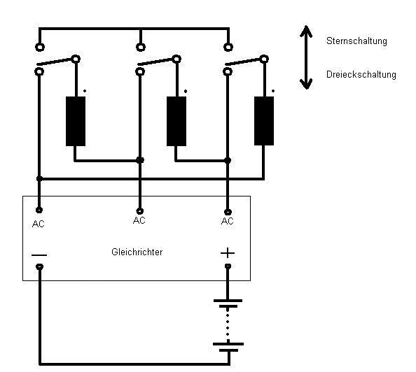

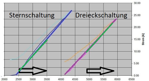

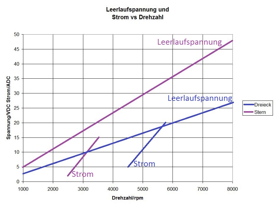

Thomas R. schrieb: > > Als Generator verwende ich den Brushlessmotor Torcman TM350-20 und als > Motor einen Honda-Viertakter GX25. > Nur der Torcman allein hat einen GEMESSENEN Wirkungsgrad von 89% und > braucht keinen Lüfter, den braucht nur der Benzinmotor (ca 40% > Wirkungsgrad) . > Der verwendete Gleichrichter braucht die abgebildete Aluplatte als > Kühlkörper weil die mehr Abwärme hat wie der > Torcman-Brushlessmotor/Generator. Der Wirkungsgrad der BL-Motoren ist schon höher als der der bürstenbehafteten. Wohl aber eher im Verhältnis 60-65% beim Bürstenmotor und ca 80% beim BL. Das ist auch der Grund warum sich der BL bei den Akkuhandmaschinen, insbesondere denen mit sehr hohem Leistungsbedarf wie Winkelschleifern praktisch durchgesetzt hat. Dass die Baugröße dabe auch schrumpfen konnte ist ein angenehmer Nebeneffekt. Bei den bürstenbehafteten Maschinen bekommt man die Ströme von 50 - 80A einfach nicht mehr sinnvoll durch die Kohlen ohne deren Größe ins unbenutzbare zu treiben. Kleiner mit Metallanteilen in der Kohle ginge natürlich auch, dann lebt diese aber nur ein paar wenige Betriebsstunden. Wegen dem zitierten Gleichrichter: Hast Du dir mal Gedanken gemacht wieviel Hertz bei einem mindestens vierpoligen Motor/Generator und 6000 bis 7000U/min entstehen. Das machen die Standarddioden in dem Gleichrichter nicht ohne zusätzlichen Verlust mit. MfG
Armin X. schrieb: > Wegen dem zitierten Gleichrichter: Hast Du dir mal Gedanken gemacht > wieviel Hertz bei einem mindestens vierpoligen Motor/Generator und 6000 > bis 7000U/min entstehen. Das machen die Standarddioden in dem > Gleichrichter nicht ohne zusätzlichen Verlust mit. Das sind etliche kHz! Der verwendete LRK-Motor (14-pol im Rotor und 12-pol im Stator) ergeben schon eine 7-fache Frequenz! Da hast du wohl Recht - danke für den Hinweis. Ich hatte nur den nächstenliegenden Gleichrichter verwendet und der funktioniert zumindest. Es gibt also noch reichlich Optimierungspotential, als da wären z.B.: Fast-Recovery-Dioden, Schottky-Gleichrichter, Synchrongleichrichter... Anbei noch eine andere interesse Ausarbeitung! Beste Grüße Thomas
Thomas R. schrieb: > Das sind etliche kHz In keinster Weise. Du vergisst, das Ergebnis noch durch 60 zu teilen. Wenn du mit welchem Motor auch immer 500 Hz erreichst, ist es viel. Macht jede normale Si-Diode mit, außer vielleicht riesige Scheibendioden oder sowas. Thomas R. schrieb: > Es gibt also noch reichlich Optimierungspotential, als da wären z.B.: > Fast-Recovery-Dioden, Schottky-Gleichrichter, Synchrongleichrichter... Die Schottkys vielleicht, aber da bringen auch nur wenige Typen eine deutliche Verbesserung. Synchrongleichrichtung ist Quatsch, wer soll die realisieren? Das knallt bei euch nur. Schau dich lieber erstmal nach einem deutlich größeren Motor/Generator um. So wie oben gezeigt ist es gegenüber jedem ab Halbwissen aufwärts nur peinlich...
Die unbequeme Wahrheit schrieb: > Wenn du mit welchem Motor auch immer 500 Hz erreichst, ist es viel. Frag mal deinen Zahnarzt.
Die Rede ist von Thomas` Generatörchen, nicht von HF-Spindeln oder Zahnarzt-Turbinen.
Oliver S. schrieb: > Im Modellflug laufen solche Motörchen mit echten zweistelligen kW- > Leistungen. Ja klar >10kW aus einem Akku. Selbst wenn man mal 50V ansetzt, dann sind das schon 200A. Da ist der Akku schneller leer(und warm) als der Motor warm. wendelsberg
Die unbequeme Wahrheit schrieb: > Wenn du mit welchem Motor auch immer 500 Hz erreichst, ist es viel. Die unbequeme Wahrheit schrieb: > Die Rede ist von Thomas` Generatörchen, nicht von HF-Spindeln oder > Zahnarzt-Turbinen. mit den Angaben von Thomas gerechnet:
1 | 7000(rpm) / 60(s) * 14(pole) = 1633 Hz |
Ich komme nur auf die Hälfte. Macht jede normale Diode problemlos...
Die unbequeme Wahrheit schrieb: > Ich komme nur auf die Hälfte. Das ist auch richtig so, für das berechnen der Frequenz zählt man die Polpaare, und nicht die Pole, also 7 statt 14 in der Berechnung von Hugo (Gast). @wendelsberg (Gast): Akkus die 200A als Nennstrom liefern können, bekommt man in jedem vernünftigen Modellbau-(Web-)Shop, z.B. 8Ah mit (echten) 25C Entladerate, die sind dann aber nach knapp 2,5 Minuten leer. Mit freundlichen Grüßen - Martin

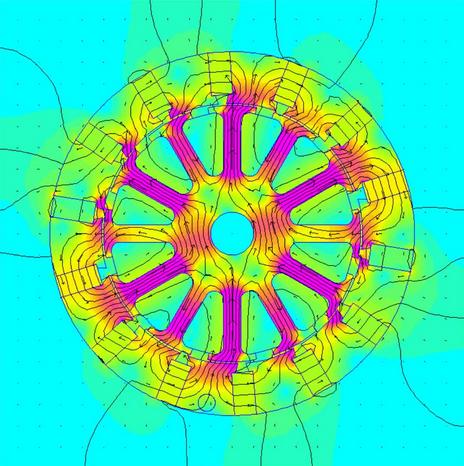

Hi all, Brushlessmotoren sind inzwischen meistens LRK-Motoren. Die gibt es etwa seit dem Jahr 2000 - erstmals vorgestellt in der Zeitung "Elektro-Modell" 4/2000 bis 2/2001. LRK-Motoren verhalten sich so, als hätten sie ein mechanische Getriebe (z.B. 1/7 bzw. 7/1) "eingebaut", also wie mit einer Übersetzung: Damit der LRK-Prinzip funktioniert, muß die Nutenzahl immer eine anderen Anzahl Magnetpole haben, z.B. funktionieren 6 Nuten und 8 Pole 6 Nuten und 10 Pole 9 Nuten und 12 Pole 12 Nuten und 8 Pole 12 Nuten und 14 Pole 12 Nuten und 16 Pole 12 Nuten und 22 Pole usw... Mit einer Umdrehung einer 12 Nuten-Spule und 14 Magnetpolen spürt man händisch 42 Rastpunkte (mechanischer Widerstand). Verwendung als Motor (Beispiel für 12 Spulennuten und 14 Magnetpolen): Wenn das elektrische Feld, also innen, wo die Spulen sind, eine Umdrehung macht, dann macht die drehenden Glocke (da wo die Magneten sind) 1/7 der mechanische Umdrehung. Verwendung als Generator (Beispiel für 12 Spulennuten und 14 Magnetpolen): Wenn die drehenden Glocke (da wo die Magneten sind) eine mechanische Umdrehung macht, dann macht das elektrische Feld 7 Umdrehung! Ich schrieb oben (Datum: 23.12.2017 12:45): Das sind etliche kHz! Der verwendete LRK-Motor (14-pol im Rotor und 12-pol im Stator) ergeben schon eine 7-fache Frequenz! - also mit einer Frequenz von ca. 5 kHz!!!!! http://www.torquemax.de/Motoren/default.html http://www.modellbau-wiki.de/wiki/LRK http://www.aerodesign.de/peter/2001/LRK350/ Beste Grüße Thomas Wer mir nichts glaubt möge nach "LRK-Motor" googlen
Thomas R. schrieb: > Wer mir nichts glaubt möge nach "LRK-Motor" googlen Das Bild "LRK-Prinzip" sagt schon alles, bestimmt ist freie Energie mit im Spiel! Markus24 schrieb: > Warum können Brushlessmotoren trotz ihrer geringen Größe unb Gewicht so > "enomre" Leistungen abgeben. Jeder Drehstrom Asynchronmotor ist in Neusprech ein "Brushlessmotor". Und diese sind mitnichten immer klein und leicht. Klein und leicht sind Spielzeugmotoren mit begrenzter mechanischer und elektrischer Belastbarkeit sowie niedriger Lebenserwartung. Weil an allen Teilen gespart wird. Beispielsweise keine anständigen Lager vorhanden sind, kein Klemmkasten für zugentlastete Anschlussleitungen, Leitungsquerschnitte nicht zu den angeblich fließenden Strömen passen und vieles mehr. Außerdem sind die Drehzahlen in einem Bereich der sie für die meisten Aufgaben ungeeignet erscheinen lässt.
praktika schrieb: > Jeder Drehstrom Asynchronmotor ist in Neusprech ein "Brushlessmotor". Nein, der nicht, aber ein Synchronmotor. Thomas R. schrieb: > LRK-Motoren verhalten sich so, als hätten sie ein mechanische Getriebe > (z.B. 1/7 bzw. 7/1) "eingebaut", also wie mit einer Übersetzung Das gilt für jeden Motor mit mehr als zwei Polen, und dürfte so rund seit 1900 bekannt sein. Thomas R. schrieb: > - also mit einer Frequenz von ca. 5 kHz!!!!! Aber sicher. Tut mir leid Thomas, aber du bist hier in einem Elektronikforum. Hier wissen einige son bissl, wie der Hase läuft. Ferner bleibt alles hier Geschriebene quasi auf ewig online auffindbar. Daher ein gut gemeinter Tip: lass mal langsam gut sein! Du wolltest doch sicherlich noch einige Exemplare an den Mann bringen?! Wenn du so weitermachst, redest du dich und deinen Fahrraddynamo um Kopf und Kragen. Das Einzige, wo ich dir zustimme, ist die Abzocke der Käufer. Wer so dumm ist und auf die tolle Optik reinfällt, soll dafür ruhig blechen. Mein voller Ernst.

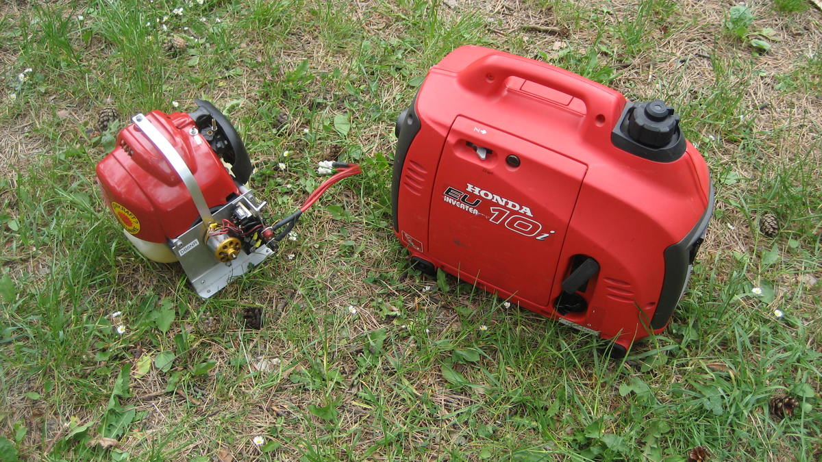

Wer einen kompakten günstigen Generator benötigt, nimmt einen Honda EU 10i. Der ist sparsamer, leiser, langlebiger und vermutlich auch sicherer, als diese ganzen Frickel-Lösungen mit Bauteilen aus dem Modellbau-Shop. Der letzte Typ, der sich so einen Modellbau-Generator bauen wollte, hatte sich nach einigen Monaten nicht mehr gemeldet. Und ich meine mich zu erinnern, dass schon einige Projekte dieser Art aus gutem Grund schon in der Evaluierungs-Phase abgestorben sind.
Stefan U. schrieb: > Wer einen kompakten günstigen Generator benötigt, nimmt einen Honda EU > 10i. Ist ja auch nur mehr als doppelt so teuer...
Der Honda EU10i hat tatsächlich eine größere Leistung wie mein Selbstbaugenerator. Der Honda EU10i hat einen maximaler Strom bei 14 V allerdings nur 7 A und wiegt 13 kg, liefert aber zusätzlich 1000 W bei 230 V. Der Honda 10i zusammen mit einer 230/14V Power-Supply komme ich auf 18 kg und ca. 50 A Ladestrom für 14 V. 230 V habe ich im Wohnmobil nirgendswo, nur Akku, Solarpanel, Autolichtmaschine und den Selbstbaugenerator. Mein Selbstbaugenerator liefert max. 20 A und wiegt 3.8 kg. Der Honda 10i/230/14V plus Power-Supply macht 57 A für 18 kg. Das macht 0.32 kg/A. Der Selbstbaugenerator liefert 20 A und wiegt 3.7 kg. Das macht 0.19 kg/A Wer ist günstiger? Was soll ich mit 57 A Ladestrom anfangen, mein Akku nimmt diesen Strom nicht auf. Das funktioniert nur bis 20 A als Ladestrom. Mein Generator ist sparsamer, leiser und der Motor ist genauso langlebig wie die anderen Honda-Motoren. Die haben alle die gleiche Technologie.

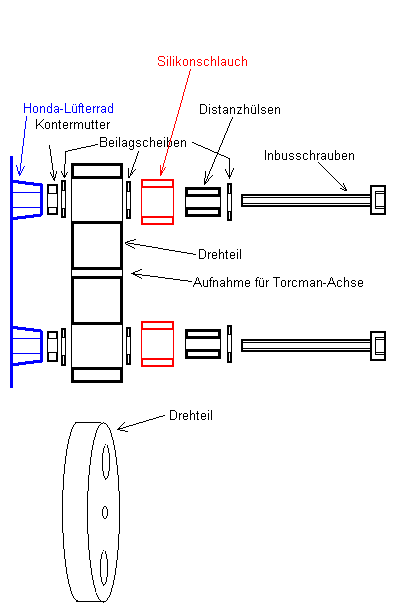

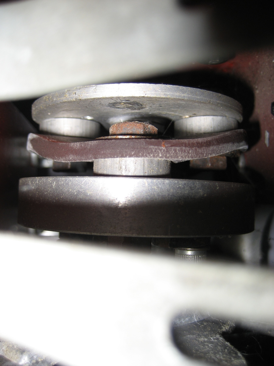

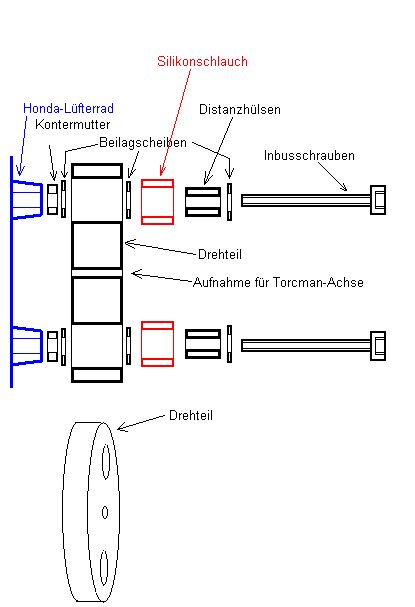

praktika schrieb: > aber zum Beispiel schon die > mickrige Klauenkupplung zwischen Motor und Spielzeugmotor macht den > Eindruck als würde sie nach spätestens 20 Stunden in ihre Bestandteile > zerbröseln. :-)) Dann baue sowas, das hält ewig... Mein Selbstbaugenerator läuft seit über 10 Jahren, ist geschätzt 1000 Stunden gelaufen und kriegt nur Sprit und Motoröl. Die gesamte Elektronik besteht nur aus 6 kräftigen Dioden. Was soll da kaputt gehen?
Thomas R. schrieb im Beitrag #5254242:
> Dann baue sowas, das funktioniert ewig...
Da bin ich Realist. Mit den mir zur Verfügung stehenden Möglichkeiten
bekomme ich das nie 100% zentriert zusammengebaut. Und die kleinste
Unwucht führt zu Verschleiß und unschönen Geräuschen.
Schon deshalb, Generator fertig kaufen oder eine richtige Kupplung
einbauen wie man sie beispielsweise von Kreiselpumpen kennt.
Hardyscheibe aus PKW wäre sicher auch eine zuverlässige Lösung. Aber das
passt alles nicht auf die Welle des Spielzeugmotors...
praktika schrieb: > Hardyscheibe aus PKW wäre sicher auch eine zuverlässige Lösung. In einen alten Generator hatte ich auch mal eine Hardyscheibe eingebaut. Das war aber ein uralter 2-Takter. Es geht also schon ;-)
