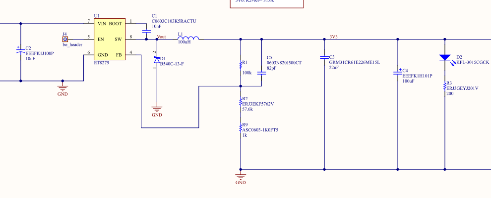

Hallo, ich benutze gerade einen RT8279 Step-Down converter, bei dem jedoch aus irgend einem Grund der Ausgang mit der Eingangsspannung steigt. Bei 6V Eingangsspannung ist Vout ca 500 mV unter Vin, bei 12V sind es jedoch schon 1,7V. Könnte es daran liegen, dass der Regler fast im Leerlauf ist (nur Status-LED ist angeschlossen)? Das klingt für mich logisch, weil mit einer Frequenz von 500kHz ja dann die minimale ON-Zeit ausgeregelt wird und diese noch zu hoch ist um meine gewünschten 5V Ausgang zu erreichen. Dann könnte ich das ändern indem ich die Spule verkleinere? Viele Grüße, GinTonic

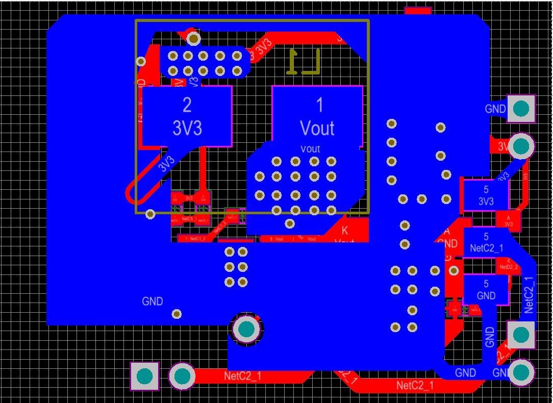

GinTonic schrieb: > Sollte eigentlich passen. Es ist alles ziemlich gut geerdet. Exposed pad > wird verwendet und geht (unter anderem) direkt an die Masseplatte unten > drunter. Poste doch einfach dein Layout. http://www.lothar-miller.de/s9y/categories/40-Layout-Schaltregler GinTonic schrieb: > Bei 6V Eingangsspannung ist Vout ca 500 mV unter Vin, bei 12V sind es > jedoch schon 1,7V. Unter Last gemessen oder wie? Oszi? Multimeter? Bei schlechtem Layout koppelst du evtl. mit Leiterbahnen kapazitiv vom Eingang zum Ausgang und wenn du dann unbelastet misst, misst du vielleicht Mist. Bau den Schaltregler erstmal nominal auf und dann versuche die Leistung rauszupressen. Und poste bitte dein Layout sonst ist das alles nur Spekulation.

In welcher Form kann ich das Layout denn am besten Posten? Bzw wie könnt ihr am meisten damit anfangen? Ich habe leider kein Oszi zur Hand, deshalb wurde der Ausgang mit dem Multimeter gemessen. Einen Fehler im Aufbau kann ich soweit ausschließen, dass ich alles mehrmals überprüft habe. Das Layout ist konsistent mit der Schematic. Ich habe gerade eine 73 Ohm Last angeschlossen und die Situation ist unverändert. Danke für eure Ratschläge schon mal!
Könnte es evtl daran liegen, dass ich die Spule auf die Rückseite der Platine gemacht habe und über 16 Vias mit der Feedback Plane verbunden? Anbei habe ich mal ein paar Screenshots von der Ober- und Unterseite des Layouts. Die Benennung 3V3 ist hier irreführend, das ist der Ausgang des Reglers (auf 5V eingestellt).
Vermutlich fehlt nur ein halber Millimeter Kupfer vom Ausgang zum Spannungsteiler auf der Oberseite, siehe schwarzen Kreis im Ausschnitt.
ja shit... Es lag tatsächlich daran! Vielen Dank für eure Hilfe! Hätte ich mal eher das Layout gepostet...
