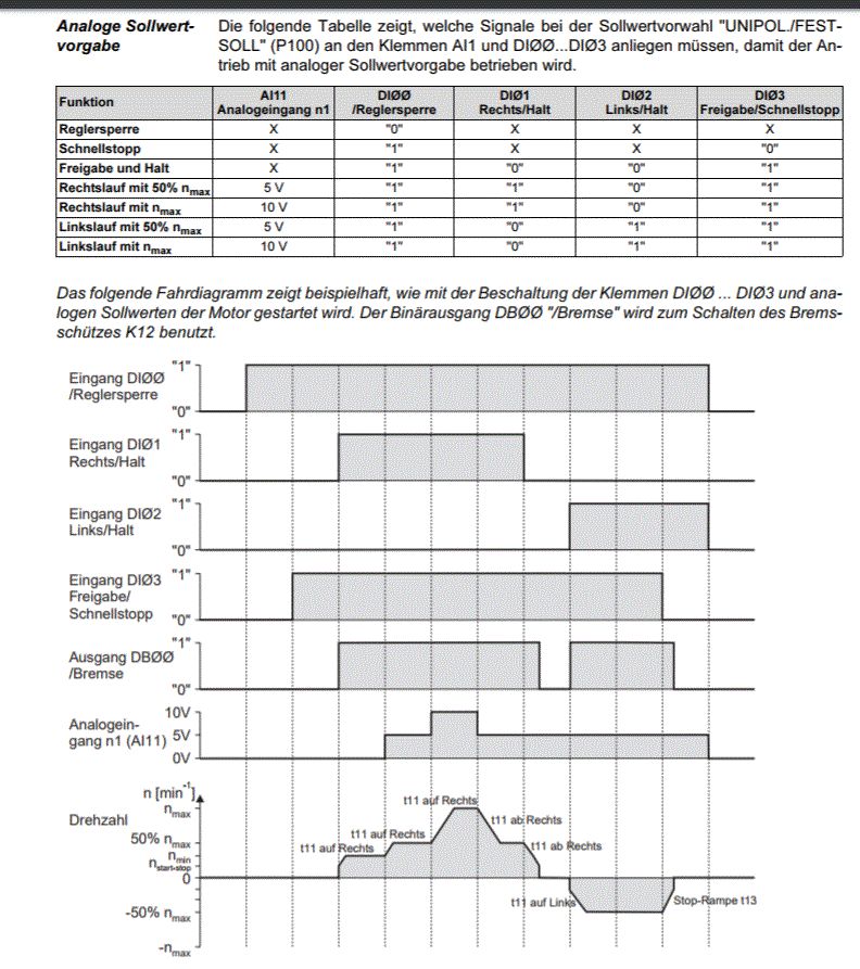

hallo zusammen,
ich versuche gerade einen gebrauchten SEW Frequenzumrichter (MOVIDRIVE
MCS4_A) an meiner Drechselbank ans Laufen zu bekommen. Motor ist
parametrisiert und läuft auch im Handbetrieb über das Bedienfeld.

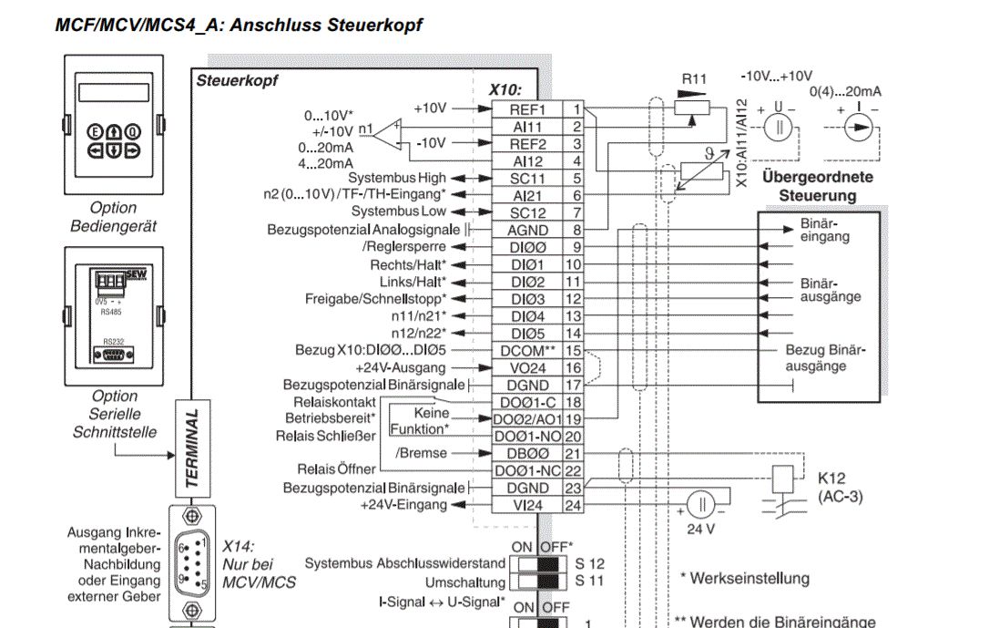

Hab mir dafür ein Bedienpanel (Poti & paar Schalter) gebaut und schaffe
es aber nicht den FU über die Klemmen zu steuern. Ich hab alle Parameter
wie in der Betriebsanleitung beschrieben eingestellt und die
Bedienelemente verkabelt.
Der FU reagiert auf DI00 (Reglersperre) aber nicht auf DI03
(Freigabe/Stop) und meldet "keine Freigabe". Spannung liegt an den Pins
an. Hab auch schon die Pins DI0x per Parametrisierung durchgetauscht um
einen defekten Eingang auszuschließen...
Jetzt weiß ich nicht mehr weiter :(
Kann mir jemand weiter helfen?
Dankeschön und Grüße
Stefan

von Stefan K. (kaindlst)
S 262 Dokumenatation
(https://download.sew-eurodrive.com/download/pdf/1053380x.pdf)
es hängen einfach Schalter den Eingängen - aber auch wenn ich sie direkt
gebrückt habe tut sich nichts bei der Freigabe..
von Claus M. (energy)
FÜr mich sieht das so aus, als ob über DI1 oder DI2 noch eine Richtung
angewählt werden müsste...

von Georg A. (georga)
Ist die Brücke 15/17 da? Habe neulich bei einem Lenze-Umrichterchen auch
ewig gesucht, warum das nicht anging... Da wars auch fehlendes
Bezugspotential der Steuereingänge...
@ Georg - Brücke für Bezugspotential ist drin - hab ich mal Testhalber
raus genommen und dann hatte auch DI00 (Reglersperre) nicht mehr
funktioniert

Ganz blöd gefragt - du misst auch wirklich +24V am Freigabe Eingang,
wenn du ihn anschaltest und 0V, wenn er aus ist?
@ Matthias - ja (allerdings liegen nicht auf allen D0x Eingängen
Signale) denke aber dass das nicht problematisch ist, denn D00
(Reglersperre) funktioniert ja auch

von Frank B. (frank501)
Du hast auf Di00 und Di03 +24V
Die /Reglersperre ist ein invertiertes Signal. Das heißt, der Regler ist
ohne diesen Eingang gesperrt.
