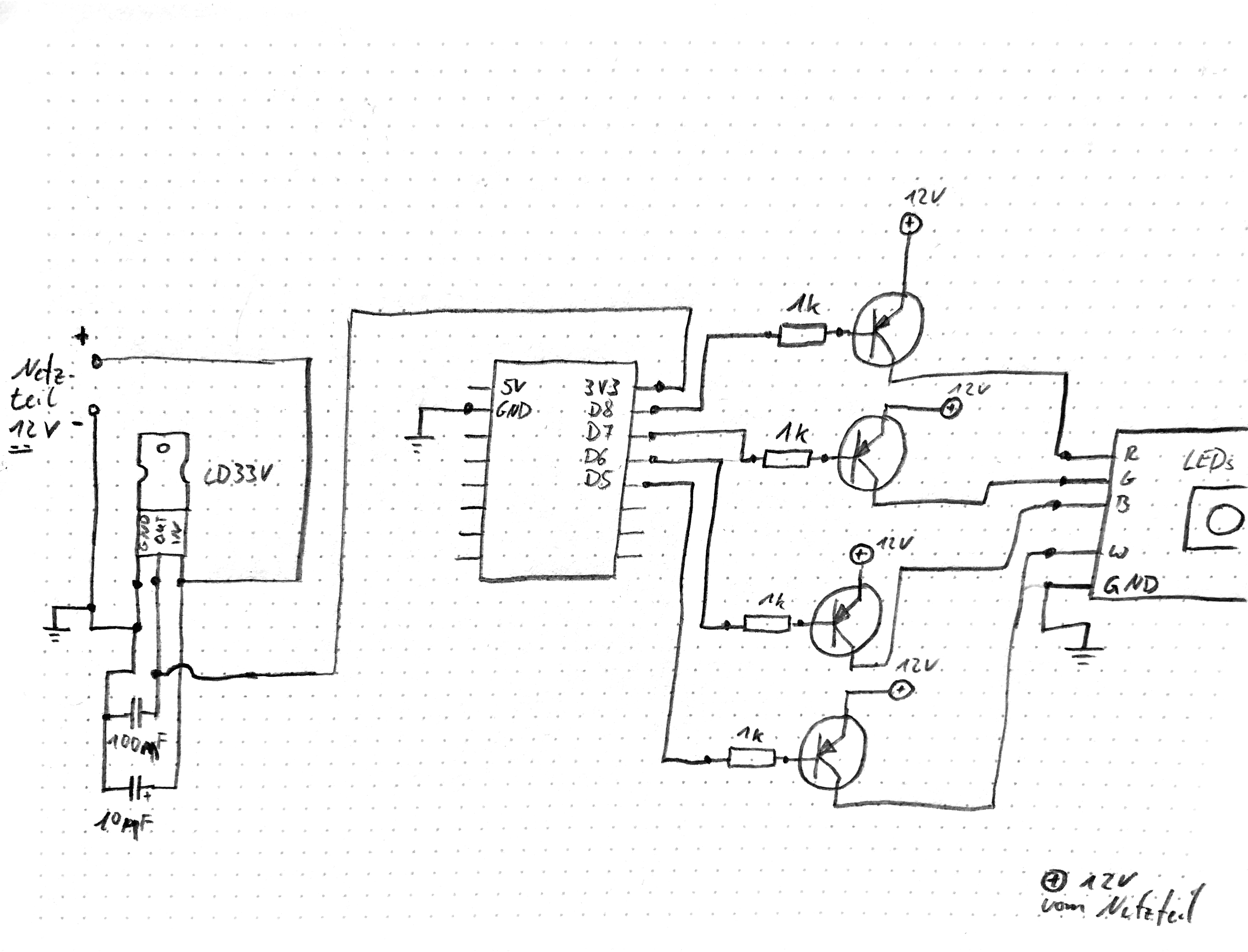

ich habe bei meinem Controllerboard für 12V RGBW LED Strips folgendes
Problem:
Anstelle der erwarteten 12V am Emitter des Transistors erhalte ich nur
circa 2,8V obwohl am Collector 12V anliegen.
Nun meine Frage: Habe ich einen Denkfehler in meinem Schaltplan oder
woran könnte es liegen?
Im Anhang ist der Schaltplan hinterlegt.
Vielen Dank und freundliche Grüße
Lars :)

Falscher Transistor. Mit einem pnp Transistor und entsprechender
Ansteuerung
sollte dein Plan funktionieren.

Noch ein Denkfehler. Haben deine RGBW led Strip gemeinsame Kathode? Ich
kenne nur welche mit gemeinsamer Anode.
von Torsten C. (torsten_c) Benutzerseite
Gemeinsame Anode und NPN wäre dann ja OK.

Moin,
vielen Dank für die schnellen Antworten.
Das LED-Band hat eine gemeinsame Kathode.
Ich habe den Schaltplan noch einmal überarbeitet.
Sind die Transistoren diesmal richtig eingeplant?
Würde es mit einen BC557 funktionieren?
Vielen Dank im Vorraus
Lars :)
nur klappt das nicht, der Transistor wird NIE sperren dazu müsste an der
Basis 12 V ankommen, es kommen aber nur 3,3V aus dem IC
Du solltest Transistorgrundschaltungen lernen und verstehen!

Ich habe das jetzt so verstanden, dass das Problem bei meiner Schaltung
war, dass durch die Schaltung nur der Strom gesteuert wird aber nicht
die Spannung wie eigentlich erwünscht.
von Joachim B. (jar)
ohne Spannung kein Strom, ohne Strom keine Spannung, das lässt sich
nicht trennen.
URI sagt dir was?
Bei deiner ersten Schaltung kommen 3,3V an die Basis vom NPN also sieht
diese Spannung einen PN Übergang P-Basis, N-Emitter  also wenn wir dort
somit ein Silizibum Diode sehen und an der Basis max. 3,3V sind was wird
dann immer am Emitter für eine Spannung zu sehen sein?
> circa 2,8V
von Lars B. (laboriustus)
Die gemessene Spannung von circa 2,8V kommen durch den "Verlust" durch
die Diode (Stichwort Kennlinie) - richtig?
Damit das ganze also so funktionieren würde müsste an der Basis die
gleiche Spannung anliegen, wie ich hinterher am Emitter erhalten möchte.
Somit sind meine Schaltpläne dahingehend falsch, als das ich angenommen
habe, die Transistoren verhielten sich wie Relais.
Ist der Transistor das richtige Bauteil für die Aufgabe?
Nimmt man da besser einen MOSFET oder einen Darlington Transistor -
falls das funktioniert - oder wie könnte man das realisieren?

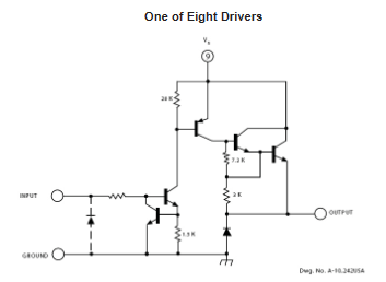

Joachim B. schrieb:
> einer reicht nicht, aber mit 2 pro kanal könnte es was werden.
Ergänzung @Lars B. (laboriustus): Der UDN2983 hat zwar mehr als zwei
Transistoren pro Kanal, aber wieder alles schön kompakt in einem
Gehäuse.
Das Thema hatten wir übrigens gerade hier:
Beitrag "Re: Alternative/Hilfe bei ULN2802A"

Naja es gibt mit der Schaltung ein viel schlimmeres Problem -> der ESP
stirbt sofort :(. Da die PIO deutlich mehr wie 3,3V abbekommt.
Also LED Streifen mit gemeinsamer Kathode sind eigentlich unüblich? Die
schalten doch alle gegen Masse, also gem. Anode?
Für deine Aufgabe benötigst du min. 2 bipolar ein einen FET.

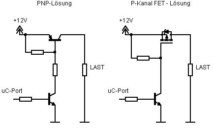

Nimm doch einfach ein Fet mit dem Transistor, so:
https://www.mikrocontroller.net/attachment/15040/pnp-oder-fet.jpg
von Heinz (Gast)
oder direkt nur nen FET, suche mal nach logig level FET 3.3V
