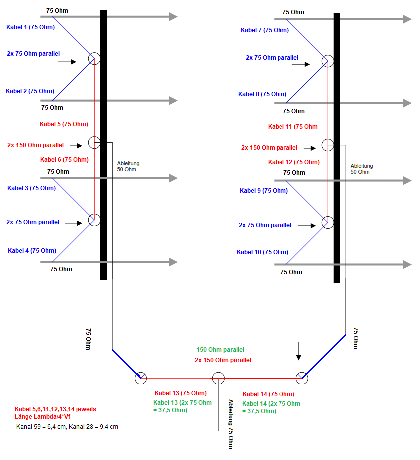

Ich möchte 8 UHF-Antennen gleichen Typs und gleicher Richtung
zusammenschalten und stehe nun vor dem Problem der Anpassung.
Bis 4 Antennen habe ich das einigermaßen hinbekommen, aber wie geht das
mit 8 an der Zahl?

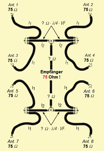

Dein Problem wird werden, Kabel mit passendem Wellenwiderstand zu
finden.
Für die Lambda/4 Leitung gilt Rein*Raus = Wellenwiderstand zum Quadrat.
Damit kannst du dir ausrechnen, was für Kabel du besorgen musst.
Weil solche Kabel meist nicht erhältlich sind, baut man sich
"Anpasstöpfe".
Weiteres Problem bei beiden Varianten: Die Konstrukte sind recht
schmalbandig.

Das geht genauso, zwei vierer Gruppen mit je 75 Ohm parallel schalten
und mit lambda/4 Leitungsstücken transformieren.

Einfach mit gleich langen 75 Ohm Kabeln zusammenschalten?
Irgendwie bin ich da bei meiner Rechnung schon auf 125-Ohm Kabeln
gekommen (sofern richtig gerechnet), gibt's natürlich nicht und
sonstiges käuflich erwerbliches erst recht nicht, bestenfalls im
Amateurfunkbereich (50 Ohm).

Das machst Du genau so wie bei Amateurfunkantennen.
Diie beiden Antennen über gleich lange 75 Ohm Kabel anschliessen.
Die beiden Kabel parallel schalten und über ein elektrisch Lambda/4
langes 50 Ohm Kabel von 37,5 auf 75 Ohm transformieren.
Zitat ende
Dann bedarf es keines exotischen 120ohm kabels.

von Robert F. (femi)
Michael F. schrieb:
> Was spräche eigentlich gegen eine langyagi, die genau auf dem kanal
> optimiert ist ?
Auf dem K59 hatte ich das schon mal mit einen Eigenbau probiert, war
aber sinnlos. In meiner Tallage schafft man es nicht mal ohne großen
Aufwand den lokalen Sender, der mit 100 kW sendet, zu empfangen.
Matthias K. schrieb:
> Wenn Du Schleifendipole hast, kannst Du passend Leitung bekommen, also
> etwa 240 Ohm. Sonst brauchst Du eine Anpassung für jeden Dipol.
Die Grid-Antennen haben 4 einfache Dipole auf einer Reflektorwand.
Inzwischen habe ich einen programmierbaren Combiner ausfindig gemacht.
Klären muss ich noch, ob mir der Combiner (4x UHF in 1x UHF out) die
Spannung für die Vorverstärker durchlässt.
von femi (Gast)
Hat leider nicht funktioniert mit den Combinern..
Die 4-fach Zusammenschaltung funktioniert. Von 4 auf 8, in der Skizze
rot bzw. grün verlor ich den Überblick ...
