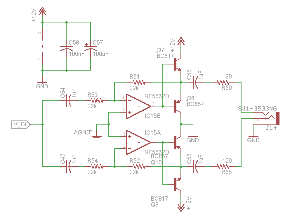

Ich habe mal eine Schaltung entworfen, basierend auf
http://320volt.com/en/simple-quality-headphone-amplifier-12v-ne5534an/.
Die ist so änhlich wie die oben vorgeschlagene.
AGND = Halbe Betriebsspannung, die werde ich durch einen Opamp zur
Verfügung stellen.
V_IN = Eingangssignal mit AGND als Bezugspunkt.
Stimmt das so in etwa? Ich baue die Schaltung mal auf und teste sie.
1µF am Ausgang ist zu wenig, rechne mal die untere Grenzfrequenz nach.
Die Endstufe ohne Vorspannung ist gewagt, so eine Totzone willst du
nicht.
> nicht.
Ja, da hilft ein Widerstand (Bereich 100R) zwischenden den Basen und den
Emittern enorm.
von Kopfhörer (Gast)
Dann baue ich es mal mit 100R zwischen Emitter und Kollektor auf.
Im genannten Link von ArnoR bzgl. der VGND sieht dessen Schaltung
wesentlich komplexer aus als meine.
Ich hätte einen Opamp genommen, dessen Versorungsspannung mit 100nf und
100uF stabilisiert. Dann an dessen + Eingang einen Spannungsteiler auf
halbe Betriebsspannung, welche auch noch über einen 100uF Elko
stabilisiert wird.
Den Ausgang dann noch auf den negativen Eingangs als Rückkopplung,
sprich einen Spannungsfolger.
Was spricht dagegen? Funtioniert bei vielen meiner GItarrenschaltung
wunderbar.
Zwischen Emitter und Basis!
Der übernimmt den Strom in dem Totbereich von den UBE.
Der Wert hängt u.a. davon ab, wieviel der OPA treiben kann.

von ArnoR (Gast)
Genau...
Mag sein, dafür funktioniert die aber auch.
Spannungsfolger mit kapazitiver Last (für die Verstärker) = oft
Oszillator
Funtioniert bei vielen meiner GItarrenschaltung wunderbar.
So weit ich weiß, will man da ja die im Eingangspost des verlinkten
Threads beklagten Verzerrungen ;-)
Ich habe die Schaltung mal aufgebaut und sie funktioniert schonmal
wunderbar.
Zumindest mit meinem Standard 32 Ohm Kopfhörer - und ich habe beide
Stereo Kanäle parallel geschaltet.
In dieser Schaltung ist noch ein 1kOhm WIderstand, um beim
Spannungsfolger das oszillieren zu verhindern. Das werde ich mal
einplanen.

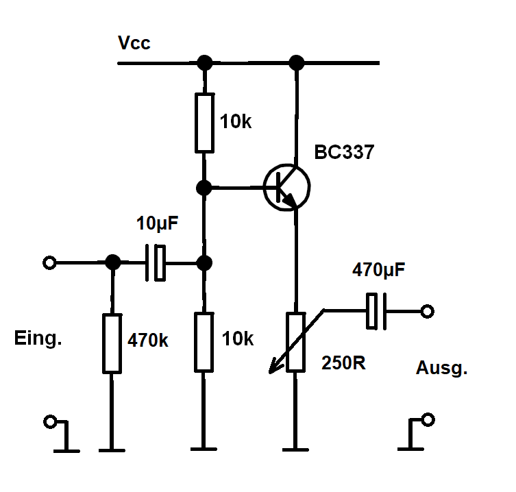

von Ach Du grüne Neune (Gast)
Eventuell reicht bei Dir auch die Ein-Transistorlösung, ein
Impedanzwandler aus einer Kollektorschaltung. Die funktioniert aber nur
dann gut, wenn die Eingangsspannung vom NF-Signal schon relativ hoch
ist, aber genau das ist ja bei Dir der Fall (0-5V). Am Ausgang kann ein
Kopfhörer zwischen 32 und 600 Ohm angeschlossen werden (bereits
erprobt).
MaWin schrieb:
> Es reichen wenige Milliwatt um dein Trommelfell zu strapazieren
Eben.
Vorteile:
- Einfacher Aufbau
- Keine Verzerrungen (wegen starker Gegenkopplung)
- Kein Eigenrauschen
- Lautstärke kann mit Poti eingestellt werden

von oldeurope O. (Gast)
> dann gut, wenn
Du das Poti an den Eingang setzt.

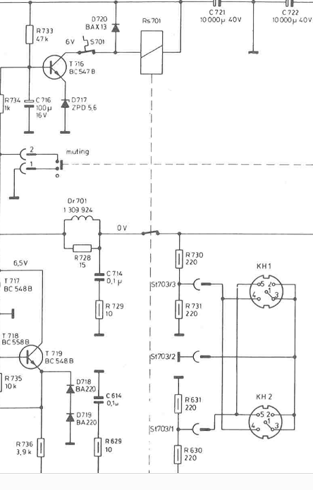

von Karl B. (gustav)
was oft vergessen wird:
Mir sind beim Einschalten schon mindestens drei Sennheiser HD414
kaputtgegangen. Bis ich merkte, dass sie nicht für den
Einschaltstromstoß über die Elkos am Ausgang der Endstufe gerade auch
bei ausgeschalteten Lautsprechern ausgelegt sind.
Komischerweise trat das Problem beim Braun nicht auf.
Und die Lautstärke ist nicht von Pappe, so dass dieser Verstärker den
Kopfhörer rein theoretisch hätte eher "killen" sollen.
Daraufhin schaute ich mir das Schaltbild des Braun an.
Da ist der Kopfhörer hinter dem Lautsprecherrelais angeschlossen,
bekommt so keine DC am Anfang mit, auch wenn der
Lautsprechergruppenschalter auf "Nur-Kopfhörer" steht.
Diese tatsächlichen praktischen Bedingungen sollte man in die
Schaltungskonzeption mit übernehmen, bzw. entsprechende
"Schutzschaltungen" mit einplanen. Das ist bei den hier bisher gezeigten
Schaltungen leider nicht der Fall, soweit ich das hier überblicke.
ciao
gustav
Das ist eine Frage der Auslegung.
Wenn der Verstärker (nahezu) Rail to Rail Arbeiten kann, wird die
maximale Lautstärke und der Einschaltplopp den Kopfhörer
in gleicher Weise beanspruchen. Deshalb ist das Relais überflüssig.
LG
old.

Aus der W. schrieb:
> Plus minus 15V für einen Kopfhörerverstärker mit OPV ...
> Da würde ich mal ansetzen bevor man das Symptom mit einem
> Relais behandelt.
Voll D'acord.
Beim "Braun" hätte man im ungünstigsten Falle ohne Relais in etwa die
Hälfte (durch die beiden 220 Ohm-R's in der KH-Zuleitung) von + - 35 V
also 70 V/2. Da fliegt beim Einschalt-Einschwingvorgang schon der Konus
aus dem  Lautsprecher. (Einmal vorausgesetzt, die Symmetriebedingung in
der Spannungsversorgung wäre kurzzeitig bauteilebedingt nicht optimal.)
(Übrigens, wie viele nagelneue Lautsprecher, die noch nie einen Mucks
von sich gegeben hatten, ich auf diese Weise schon kapput bekommen habe,
geht auf keine Kuhhaut. Daraus ergibt sich ein gewisser Lerneffekt.)
Gut, der TO geht von Vcc = 9V aus. Da sehe ich noch kein Problem.
ciao
gustav

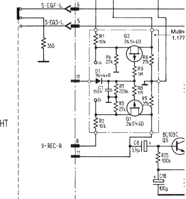

das Tonbandgerät hat eine FET-bestückte Muting Schaltung serienmäßig
eingebaut bekommen, weil es früher regelmäßig zum Ansprechen des
"Overloads" beim nachgeschalteten Verstärker führte, wenn von Aufnahme
auf Wiedergabe geschaltet wurde. Da knallte es ganz gewaltig.
Also, Lösung mit FET wäre zum Relaiskontakt die Alternative.
ciao
gustav
von Andreas B. (bitverdreher)
High-ender machen so etwas mit Relais. ;-)

Aus der W. schrieb:
> Abdul K. schrieb:
>> noch einen Trick
>> lernen.
> Bis dato war mir diese Schaltung unbekannt.
> Bis mir jemand das Gegenteil beweist, betrachte
> ich das mal als "Neuentwicklung".
Die Endstufenseite ist ein Phasesplitter, wie man ihn im niedrigen
MHz-Bereich für die Ansteuerung differentieller Eingänge benutzt.
Normalerweise mit BJT.
Der Rest davor ist auch Standard. Ob die Verstrickungen drumherum
irgendetwas besonderes sind, entzieht sich mir momentan.
Beitrag "Re: Beste Lösung für Kopfhörerverstärker- Splitload"
Soso. ;-)
LG
old.
Verstehe ich nicht.
Abdul K. schrieb:
> Verstehe ich nicht.
Benimmt sich ausgangsseitig für das Signal wie eine
Übertragerwicklung.
LG

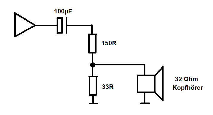

Diese Schaltung hat sich bei mir in der Praxis sehr gut bewährt.
Vorteile:
- Einfacher Aufbau
- Keine Relaiskontakte
- Verstärkerrauschen wird sogar noch reduziert
- Leistungsanpassung wie beim Röhrenverstärker
- Dadurch knackiger Bass und spritzige Höhen
- leiseres zerstörungsfreies Plopp-Geräusch
- kleinerer Ausgangselko (100µF)
Nachteile:
- max. Lautstärke ist subjektiv viermal leiser als vorher
Schlechtes Verhalten einer Schaltung mit einem Spannungsteiler
kompensieren und sich dann über Relais im Signalweg beschweren.
Na, ich weiß ja nicht...
Es ging hierbei nur um die Einfachheit. Ein Relais ist natürlich besser,
aber das braucht dann auch wieder eine Ansteuerschaltung.
OK, so gesehen kann man das gut in Verbindung mit einen Cmoy machen.
Dann wird es einfach.
Ob es aber das ist, was der TO unter guter Audioqualität versteht, muß
er selbst beurteilen. Für einen PC reicht das.
Die Ansteuerschaltung des Relais geht übrigens am einfachsten mit dem
UPC1237 (detektiert Overload und Gleichspannung). Der hat dann auch noch
eine Mute Eingang, mit dem ich bei meinem KHV die Abschaltung während
der Eingangswahl realisiert habe. OK, dazu braucht es dann wieder einen
uC, der dann auch die Ansteuerung der Eingangsrelais übernommen hat.
Aber wir sind ja hier in einem uC Forum, oder?
