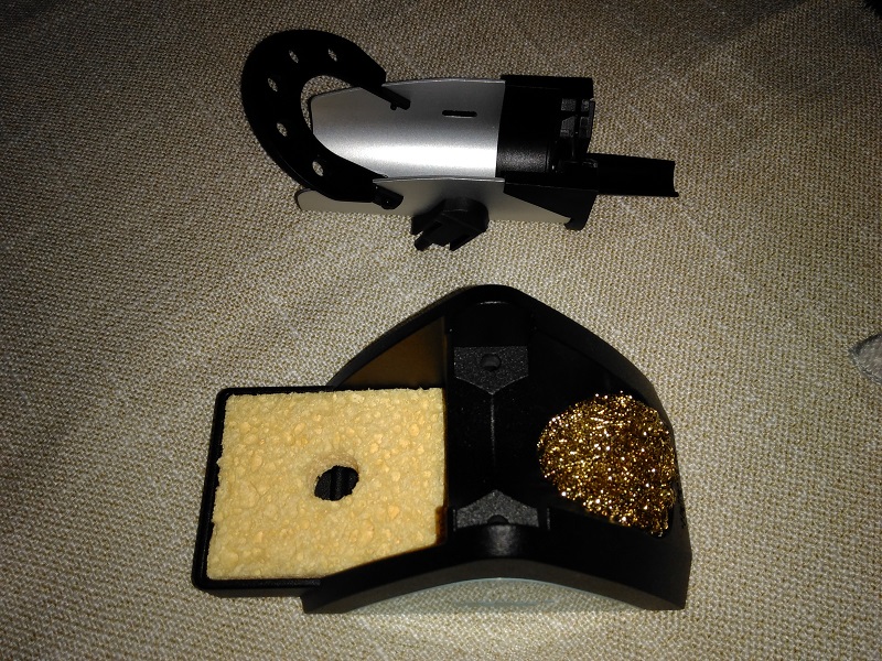

Kann mir einer Verraten welchen Vorteil Messingwolle gegenüber einem Schwamm beim löten hat bzw. umgekehrt? Messingwolle kühlt ja wahrscheinlich die Spitze nicht so sehr, schabt aber dafür an ihr oder? Was gibt es nich für Unterschiede?

Der Hauptvorteil: Die Messingwolle ist immer einsatzbereit. Wie oft hab ich schon versucht, den Lötkolben am trockenen Schwamm abzustreifen...

Der Schwamm ist immer gerade dann trocken wenn man etwas löten möchte. Auch hab ich keinen Bock, wenn ich mich grad hingesetz habe um schnell was zu löten dann auch noch weglaufen zu müssen um den Schwamm anzufechten... Im Übrigen habe ich, zurückblickend, den Eindruck, dass die Wolle zuverlässiger funktioniert als der Schwamm. Das kann aber auch daran liegen dass dieser meist trocken war... MfG
Ich nehm nur zusammengefaltetes trockenes (unbenutztes) Klopapier. Kein Witz, ist weich, beschädigt die Spitze nicht und kühlt nicht.

Laut offizielem Nasa Standard (Nasa students handbook for hand soldering) sollte man die Lötspitze im Betrieb zuerst mit Wolle reinigen und dann kurz einen feuchten Schwamm antippen um Reste abzuschrecken.So mach ich das auch und es funktioniert prima.

Lutz H. schrieb: > Ich habe noch einen dritten interessanten Kandidaten und zwar > Stahlwolle. Noch besser: Diamantschleifpapier! Im Ernst: Du wirst etwas verwenden wollen, das deutlich weicher ist als die Beschichtung der Spitze.
Selbst Weller hat jetzt bei der Diskussion Schwann vs. Wolle klein beigegeben und sieht in den aktuellen Ablageständern beide Möglichkeiten vor.

Dieter W. schrieb: > Selbst Weller hat jetzt bei der Diskussion Schwann vs. Wolle klein > beigegeben und sieht in den aktuellen Ablageständern beide Möglichkeiten > vor. Steckt da der Schwamm nicht falschherum drin?
Harald W. schrieb: > Steckt da der Schwamm nicht falschherum drin? Nein, das ist nur ein einfacher Schwamm (Lieferumfang). Der ist nicht wie mancher andere nochmal einseitig mit einer Art orangem Vlies "beschichtet".
