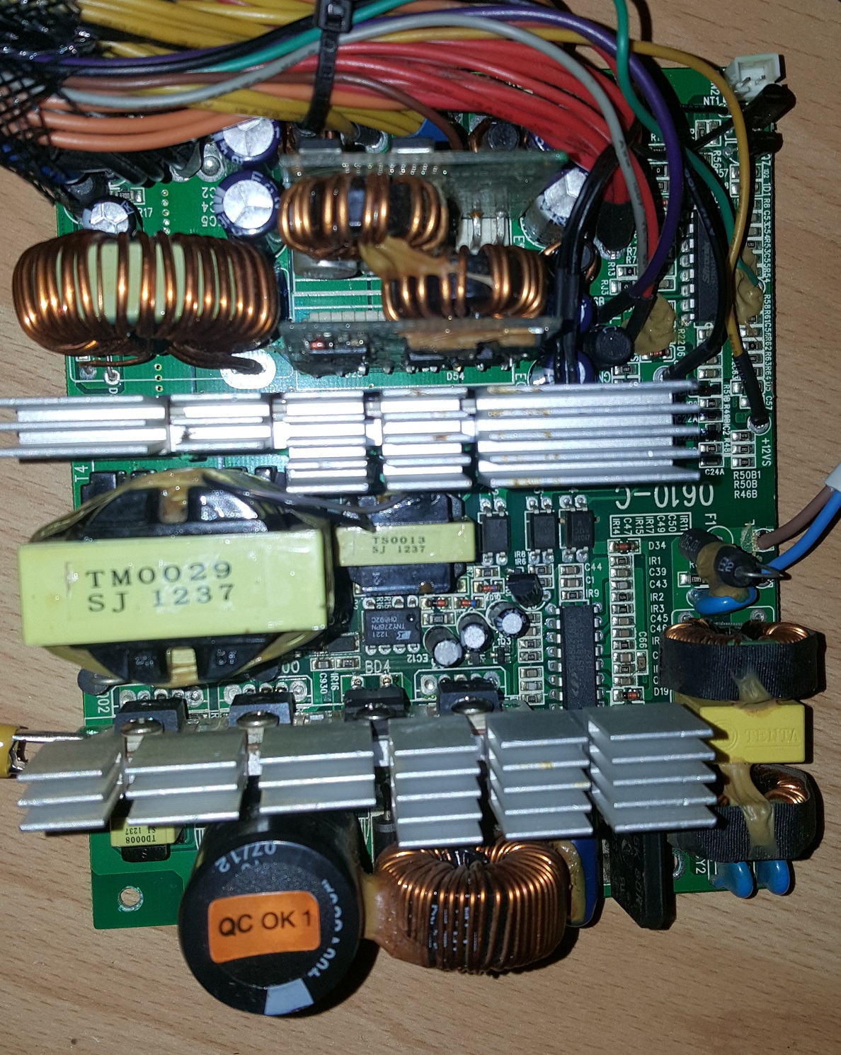

Hallo Ich hab ein Netzteil bekommen wo mir die ideen ausgehen. Fehler bild: Netzteil unterlast/ Lüfter versagt/Netzteil sehr heiß geworden / startet nicht mehr. 9 Watt verbraucht bei versuchter start. sb5 volt = OK Auf der +12 Volt schiene liegen grade mal schwankende 3 - 4,5 Volt an der erst ist spannungslos. Netzteil bleibt auch an komischer weiße es wird nix sonderlich warm kein rauch nix. Vorgehen: Sichtprüfung => Ein Dicker elko = getauscht. Spannung an haupt Elko > 370 volt Alle leistungsmosfets ausgelötet und getestet = alle ok. Alle leistungsdioden ausgelötet = alle ok. Elkos ausgelötet und getestet = alle ok als ics sind verbaut. pri. tny278pn cm6802tahx sec st9s423-DDG (kein Datenblatt gefunden) Hat jemand eine hilfreiche Idee ? DANKE
Es passiert nicht sehr häufig, aber auf der Sekundärseite ist eine fette mehrlagige Drossel zwischen Trafo und den GR-Dioden, die evtl. einen Schluss zwischen den Wicklungen hat. Das sind nur kupferlackisolierte Drähte, die bei Hitze mal die Isolation anschmelzen könnten.

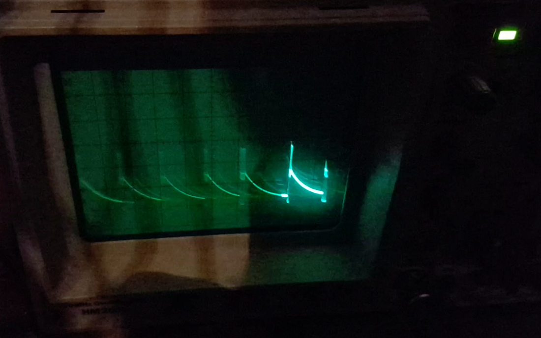

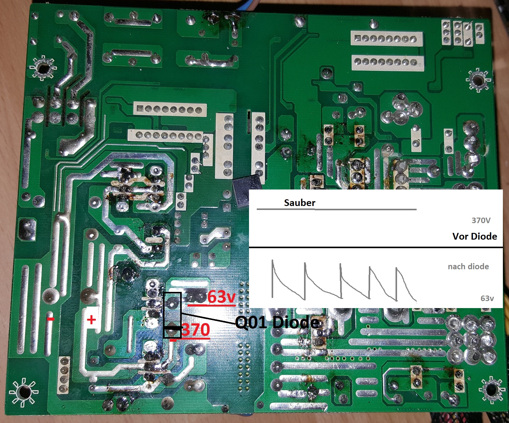

Hmm Ich weiß nicht so recht würde aber denken es muss was primär sein. Wenn ich die Spannung nach dem haupt elko messe ist diese natürlich sauber (laut Oszi auch) aber nach der Diode wird ein säge muster draus. Und die Spannung bricht auf dem ddm so wie Oszi auf nur noch 63 Volt zusammen. das säge muster zeigt sich auch verkleinert auf der andren Übertrager Seite. Werde mal die diode (Q01) tauschen und wenn das nix ändert den Übertrager auslöten.
DAVID -. schrieb: > aber nach der Diode wird ein säge muster draus. "Nach der Diode" ist ein Ende der Primärwicklung. Die Angabe "63 Volt" ist halt sehr dürftig. Poste doch ein Bild vom Oszillogramm, das wäre eher hilfreich.
hmm ok danke dir die Diode (her303) ist auch heile sperrt wie sie soll. Ein bild ist leider nicht möglich (gibt nix zusehen auf dem Foto das wegen habe ichs gemalt)
DAVID -. schrieb: > die Diode (her303) ist auch heile Gleich daneben ist nochmal die gleiche Diode. Ist die auch gut? Und warum ist es nicht möglich, das Oszilloskop abzufotografieren?
Ja beide Dioden sind ok. und ein bild kann ich dir nicht machen weil es ein analoges Oszi ist und wenn ich ein bild mache sehe ich nur die leere Röhre. habe mal ein bild aus einen video VERSUCHT !
RealBLOWER. Wer glaubt, daß aus diesem Schrott 850W rauskommen, der glaubt auch an den Weihnachtsmann. Versuch mal den wichtigen Teil der Primärseite abzuzeichnen. Meine Vermung: Eintaktwandler mit zwei Transistoren (spart die Entmagnetiserungswicklung). Mit dem Oszi bitte mal am Ausgang des PWM-Regler-IC messen und dann das Signal zu den FETs verfolgen. Achtung: Trenntrafo, Netzspannung, Blitz Aua aua und heulende Eltern vorm Aschehaufen blah blah.

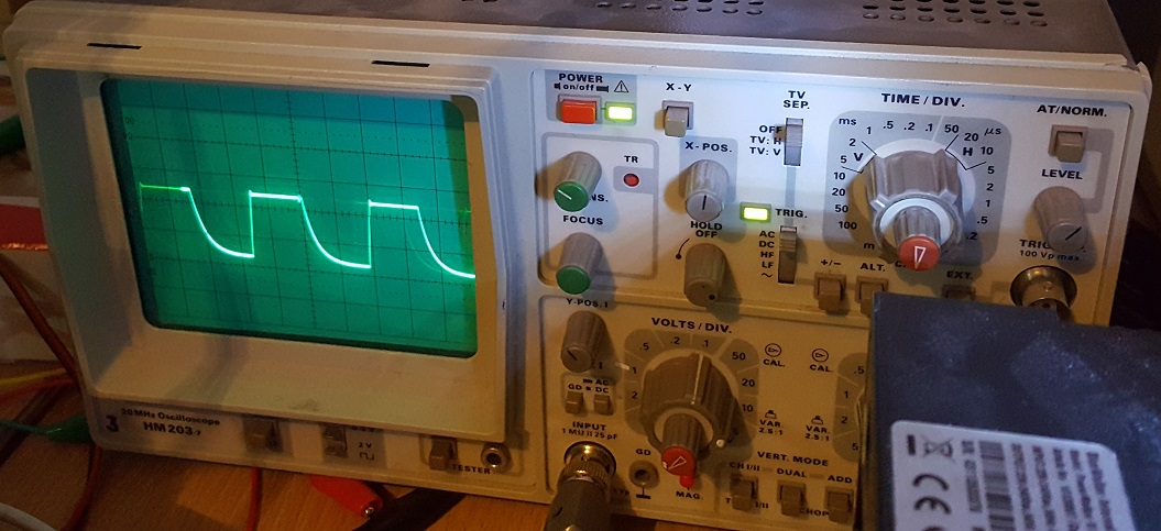

DAVID -. schrieb: > wenn ich ein bild mache sehe ich nur die leere Röhre. Belichtungszeit viel zu kurz. Jetzt wäre eine richtige Kamera recht - aber NIe KONnte ich mir sowas leisten. Ben B. schrieb: > Versuch mal den wichtigen Teil der Primärseite abzuzeichnen. Das halte ich nicht für nötig, die Schaltung wird dem Datenblatt entsprungen sein, dem "current mode". Und von wirklichem Interresse ist nur eine Schwingung, bitte Zeitbasis verändern. Immerhin ist zu erkennen, daß die Schaltung arbeitet. Auf der Sekundärseite ist eine große Drosselspule, auf der zwei dicke Drähte parallel und ein dünnerer Draht gewickelt sind. Stelle sicher, daß da kein Kurzer besteht.

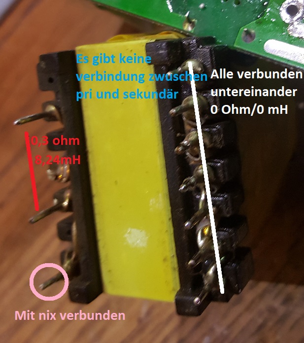

so also Die spule hat auf beiden Windungen 02mh und es besteht keine Verbindung zwischen den Windungen.(ausgelötet und nach gemessen) Vom CM6802 pin 6 und 9 habe ich wieder ein bild gemalt. vcc ist 12 volt. welche art von pwm Signal sollte ich hier erwarten Rechteck oder eine art Sinus ? Ich werte jetzt noch den Übertrager auslöten und diesen testen.

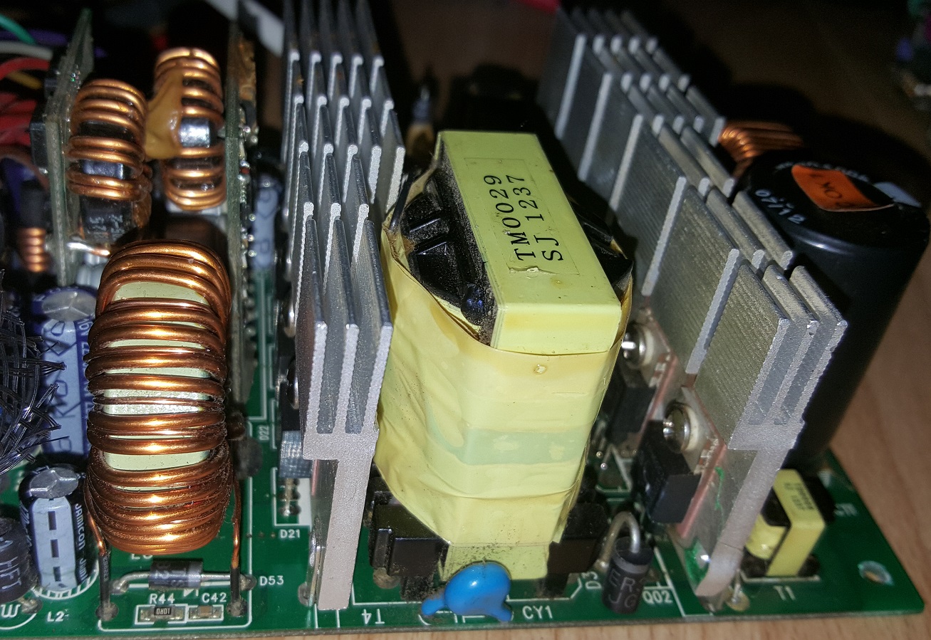

Falls der Trafo tatsächlich n Windungsschluss hat kannst du das NT in die Tonne hauen, solch einen bekommst du nur aus einem baugleichen NT. Und wie lange der dann hält ber dieser Balstung ist fraglich. Wobei der Kurzschluss mglw. nur ne Folgewirkung eines anderweitigen Kurzschlusses auf der Sekundärseite sein dürfte.
ich nehme mal an es betrieb ohne den Übertrager nur zum Spannung messen wäre nicht sinnvoll / möglich ? Der Übertrager/Trafo hat so wie ich das sehe ein Temperatur Fühler eingebaut hätte dieser nicht eine Überhitzung verhindern sollen ? naja gut man weiß nicht ob und wie das aus gewertet wird gut möglich das nur der Lüfter schneller drehen sollte und es keine Abschaltung gibt. Ich möchte mich schon mal bei allen die mir geholfen haben bedanken. ich werde mal ein paar aus meiner Sammlung messen und gucken ob die auch so aufgebaut sind. um mir einen defekt sicher seinen zu können. den dann hätte es keinen sin mehr weiter zumachen.
Bearbeitet durch User
DAVID -. schrieb: > Der Übertrager/Trafo hat so wie ich das sehe ein Temperatur Fühler > eingebaut hätte dieser nicht eine Überhitzung verhindern sollen ? Das ist kein Fühler, sondern höchstens eine Ex-und-Hopp Thermosicherung. Die hat ausgelöst und somit ihren Job gemacht. Ist nicht sehr üblich in den ATX Netzteilen, aber wohl in anderen Transformatoren. Schon dein Oszillogram am Pin 9 des Chips zeigt, das so gut wie kein Strom floss - wenn das Überstrom Sensing überhaupt auf dem Teil beschaltet ist.
DAVID -. schrieb: > Heist also Patient ist tot ? Ja. Nur ungern weise ich darauf hin, das am Trafo ein abgeknipster Pin ist, der mögl. das andere Ende der Thermosicherung darstellt. Aber der Trafo ist schon mal so heiss geworden, das die Sicherung ausgelöst hat und damit stellt er ein Sicherheitsrisiko dar. Denn wer weiss schon, ob die Isolation zwischen Primär- und Sekundärseite noch den Anforderungen genügt oder schon teilweise weggeschmolzen ist.

Korrekt, da hat der Kurt recht. Der "unbelegte" Pin am Trafo ist eine Lage Kupferband zwischen Primär- und Sekundärwicklung. Den ganz kleinen Übertrager würde ich auch ausschließen, das ist der Gate-Drive-Transformer für die primärseitigen FETs. Aber wie sieht denn das Signal an diesem Transformator aus? Wenn die 12V für das Schaltregler-IC des Hauptwandlers vorhanden sein, sollten die 5V standby auch vorhanden sein. Wie sieht der Spannungsverlauf an der Primärseite des Trafos bei ausgebautem Trafo aus?

DAVID -. schrieb: > Heist also Patient ist tot ? Wenn du den Trafo meinst: Nein. Windungschluss kann man mit sehr großer Wahrscheinlichkeit ausschließen. Sekundärseitig sind nur 5V und 12V zu vermuten und sie sind nicht auseinander getrennt.

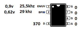

Kurt A. schrieb: > Ben B. schrieb: >> Den ganz kleinen Übertrager würde ich auch ausschließen, das ist der >> Gate-Drive-Transformer für die primärseitigen FETs. > > Kaum möglich,denn dieser Trafo ist mit dem TNY278 verbunden. Also 5V SB. Aua. Ben hat recht. Ich habe den ganz kleinen erst jetzt entdeckt. Der hat den Aufdruck TD0008. Der Trafo für 5V hat die Bezeichnung TS0013.

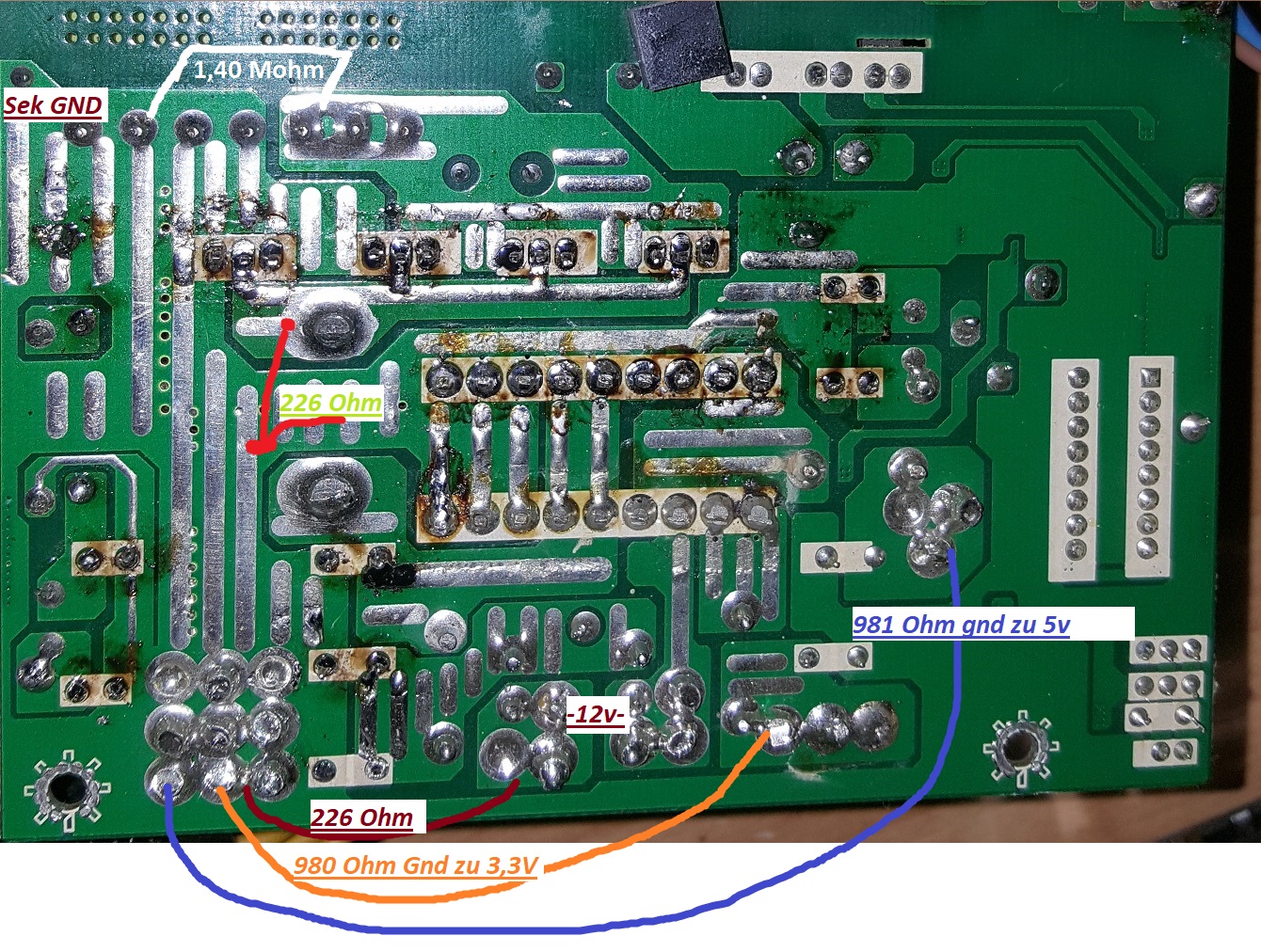

Ohh Vielen dank für weitere hinweiße. Also ohne Trafo habe ich mal 12 Volt DC Sekundär angelegt.(GND am sek. kühler) LNT geht sofort in Strombegrenzung ( 3A) und lässt die Spannung auf 6,6 Volt zusammen brechen. Ausgangs Spannungen sind KEINE ersichtlich. Als ich aber die 12v Leitung an die spule mit den 3 Wicklungen angelegt habe war zunächst wieder nur strom Begrenzung aktive beim lösen jedoch hatte ich woll aus Unachtsamkeit die klemme irgend wo anders beim kühler oder so weis nicht genau berührt und es lieft kurz an zumindest hatte ich auf 12 5 3,3 Volt eine Spannung anliegen. (-5 und -12 Volt so wie 5sb nicht) Ein erneutes nachbilden erbrauche aber einen Kurzschluss. (habe Woll jetzt alle Transistoren gekillt ?) Jetzt erhalte ich beim anlegen an die Trafo Sekundär Lötpunkte einen Kurzschluss :-( Ich werde später mal den Trafo mit kabel nur primär verbinden und Sekundär die Spannung messen. Und mal beide Regler ausbauen.(das muss aber bis heute Nachmittag warten)
DAVID -. schrieb: > Als ich aber die 12v Leitung an die spule mit den 3 Wicklungen angelegt > habe war zunächst wieder nur strom Begrenzung aktive beim lösen jedoch > hatte ich woll aus Unachtsamkeit die klemme irgend wo anders beim kühler > oder so weis nicht genau berührt und es lieft kurz an zumindest hatte > ich auf 12 5 3,3 Volt eine Spannung anliegen. Beim lösen wird die Energie der Spule entladen und somit steht an der 12V Leitung kurz die volle Spannung zur Verfügung. Diese Spannung wiederum reicht zum Betrieb des Buckconverter (die eingesackte 6,6V wahrscheinlich nicht). Bevor du die beiden Baugruppen auslötest, kannst du noch mal prüfen: Da deine LNT sofort auf 3A grenzt, würde ich erstmal einen dicken Elko ranhängen und danach zu der 12V Leitung schalten. Dann müßten die 5V und 3V3 da sein, falls die beiden Buckconverter funktioniern (ich tippe ja). Falls nicht der Fall sein solte, es ist interessant zu wissen, wo die 3A "gefressen" wird. Immerhin wurde knapp 20W verbraten!

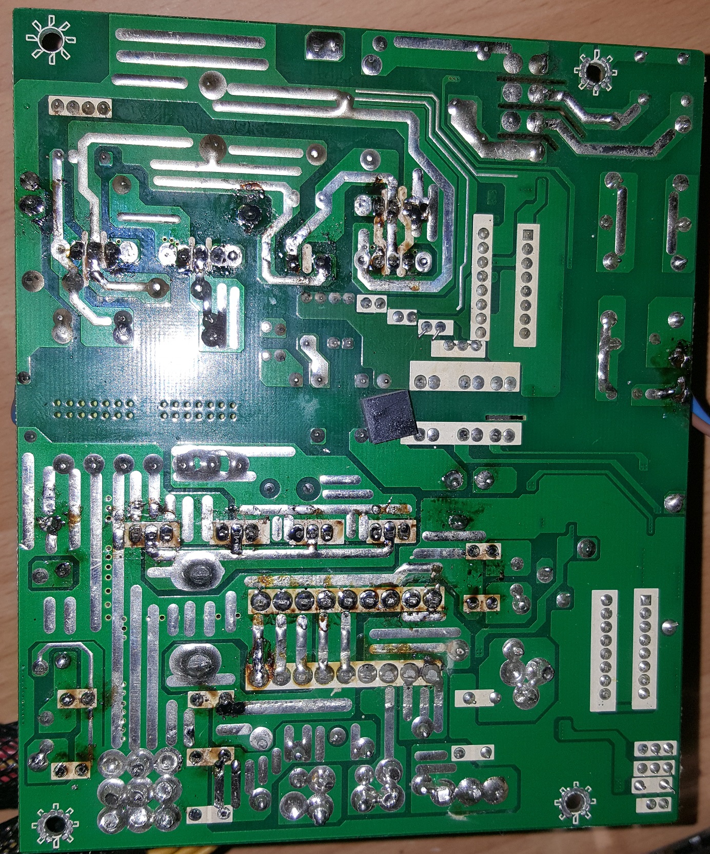

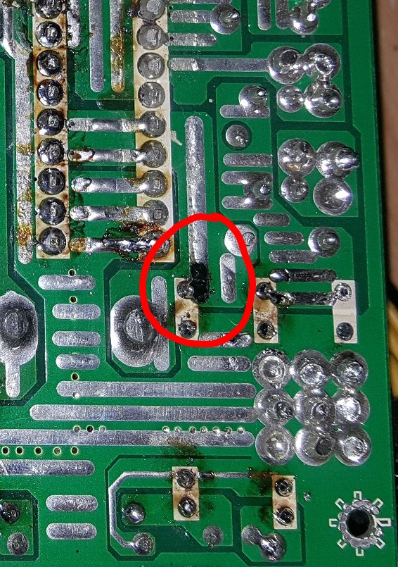

Die im Bild markierte Stelle sieht seltsam aus. Ist das nur aufgrund des Betrachtungswinkels schwarz oder hat's da geknallt und ein Loch in die Leiterbahn gebrannt?

DAVID -. schrieb: > Ok danke euch. Ich hab jetzt nicht sooooviel Ahnung, aber gefallen euch alle Lötstellen so wie sie da auf dem Foto sind? Mir kommen wenigstens ein halbes Dutzend suspekt vor.
