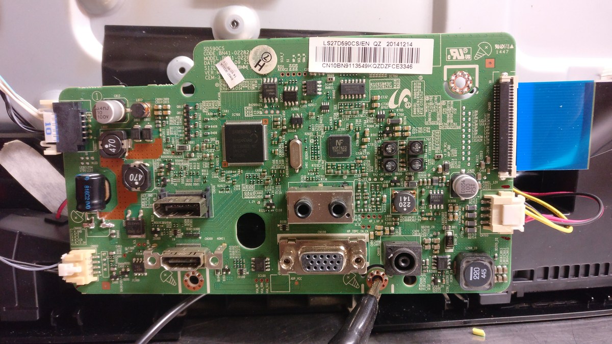

Hallo liebes Forum, ich hatte mir einen defekten Monitor gekauft, um diesen zu reparieren. Nun muss ich euch fragen, weil ich mit meinem Latein am Ende bin. Es ist so: Das Netzteil (extern) funktioniert einwandfrei. Um dies zu überprüfen habe ich den Monitor an ein Labornetzteil angeschlossen. => Gleicher Fehler Der Fehler: Nach anstecken des Netzteils geht die Hintergrundbeleuchtung an, aber es erscheint kein Bild. Die Hintergrundbeleuchtung geht dann nach ca 1 Sek wieder aus und dann nach einer ca. einer halben Sekunde wieder an. Dieses Spiel wiederholt sich einige Male, bis die Beleuchtung dauerhaft an bleibt. Auch hier erscheint kein Bild. Was mir noch aufgefallen ist: Die Blaue Led auf der Front blitzt kurz nach anstecken des Netzteils auf, bleibt aber danach dunkel. Es sind nur 3 SMD Elkos auf der Platine. Diese habe ich schon überprüft. Kann es an einem Schaltregler liegen? Vielen Dank für eure Antworten! ManuO

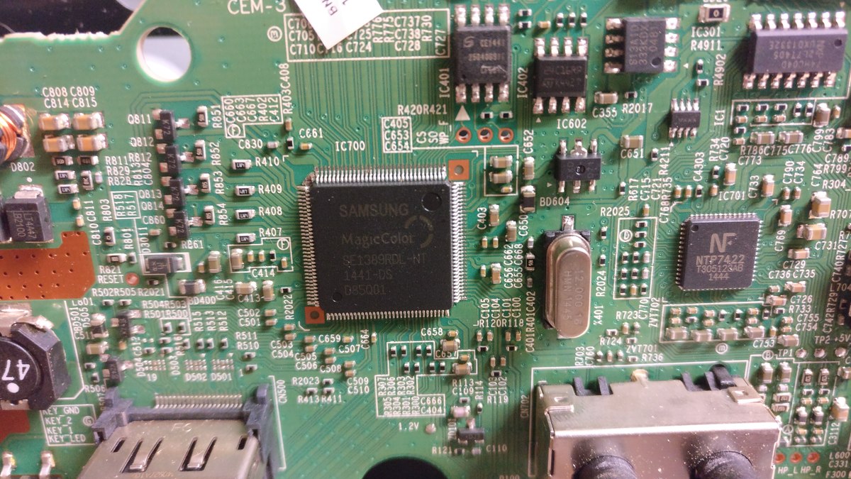

ManuO schrieb: > ich hatte mir einen defekten Monitor gekauft, um diesen zu reparieren. > Nun muss ich euch fragen, weil ich mit meinem Latein am Ende bin. ManuO schrieb: > Es sind nur 3 SMD Elkos auf der Platine. Diese habe ich schon überprüft. Und zwei dahingeworfene Bilder.... Sorry, das is mir zuwenig, um dir den Monitor zu reparieren. Da muss schon mehr Eigenleistung her! Müsste ja auch vorhanden sein, wenn man einen def. Moni kauft und ihn selbst reparieren möchte!
Was heißt mehr Eigenleistung? Es gibt nicht mehr Platinen außer dieser und einer kleinen, wo die Taster für das OSD draufsitzen. Ich habe schon die Spannungen an den Elkos nachgemessen. Oszi hab ich leider nicht...
ManuO schrieb: > Oszi hab ich leider nicht... Das ist ein Spaß, oder? Wie willst du denn den Monitor ohne Werkzeug reparieren? So ist es dir leider nicht möglich, z.B. mal die Onboard Schaltregler zu prüfen, von denen einige (so um die 8 Stück) auf der Platine sind.

Mit dem Oszi tastet du die Speicherdrosseln im Betrieb ab. An einem Ende steht ein Rechtecksignal von der PWM Stufe, auf der anderen Seite der Drossel ein glattes Signal in Höhe der Spannung, die der Schaltwandler liefert. Betonung auf 'glatt'. Wenn du da viel Ripple misst, ist einer der Siebkondensatoren am Drosselausgang platt.
Zuerst würde ich die Schaltregler überprüfen. Links oben auf dem Bild die parallel(?) geschalteten Dioden zuerst, weil grad eh nix andres geht die andren gleich auch. Dann mit dem Oszi auf rippel testen.... Hmm..., stöpsel mal die Hintergrundbeleuchtung ab und schau was er macht. Wenn der Wandler im Betrieb zuviel Strom zieht....

Hallo! Ich habe jetzt Mal die Hintergrundbeleuchtung abgesteckt, aber gleicher Fehler. Blaue Status LED geht kurz an und das war's...
Dann sollte da sitzt der Fehler sicher wo anders. Kerko put o. Kaltelötstelle....!? Mal Thermisch stressen, Fön, wenn möglich auch mit Kältespray...
Ja, kann ich morgen machen, allerdings ist es ein externes, das heißt, man sieht keine PCBs etc. Ich glaube das bringt dann nix, oder?
Kann es auch sein, dass der Hauptprozessor defekt ist? Weil es kommt ja kein Bild und die Hintergrundbeleuchtung geht auch nicht 100 prozentig...
Hallo zusammen, ich hatte mir jetzt einen baugleichen Monitor mit Displayschaden gekauft, an dem aber noch etwas vom Bild erkennbar ist. Ich habe die Mainboards der Monitore getauscht. Gleiches Symptom. Beim Versuch, ein anderes LVDS Signal einzuspeisen, bekam ich auch kein Bild. Es liegt höchstwahrscheinlich am Spalten/Zeilen Treiber am Display selber. Ich hoffe, dass dort nur ein Spannungsregler oder so defekt ist...
Und das mit der Hintergrundbeleuchtung, dass die jede Sekunde kurz aus geht, liegt daran, dass der Monitor eine Signalsuche macht, bei der der Bildschirm immer kurz schwarz wird. Also das ist normal...
V-ON muss normalerweise 31V sein, ist aber nur 0,4V. Soll ich mal 31V über nen R drauf lassen?
