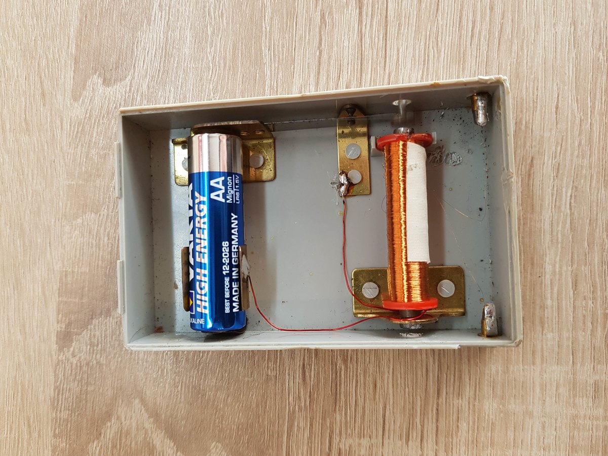

Hier mal ein Bild, vielleicht gibt es eine möglichkeit, ein Poti einzusetzen...
@ Marwin Moser (hobbyelektriker) >Hier mal ein Bild, vielleicht gibt es eine möglichkeit, ein Poti >einzusetzen... Ach herje, das ist ein ultrasimpler Selbstunterbrecher, wie er im jeder klassischen, mechanischen Klingel drin ist. Wenn du den drosseln willst, mußt du dem eine zusätzliche Last an den Ausgang schalten. Also an die beiden Elektroden, die man außen anfassen kann und dann eine gezwiebelt kriegt. Versuch mal 47kohm, 1W Widerstände. Wenn einer nicht reicht, dann 2-4 parallel schalten.

Meine Güte! Früher hieß dieses Spielzeug "Elektrisiermaschine", entstanden vor 1900, als einer unvorsichtig an eine offene Türklingel langte. Arbeitet nach dem Prinzip des "Wagnerschen Hammers". Mit Vorwiderständen funktioniert da gar nichts: wenn der Strom gebremst wird, geht es gar nicht, weil der Unterbrecher nicht mehr unterbricht und keine Induktionsspannung mehr entsteht. War auch im Anfängerbaukasten "Kosmos Elektromann" enthalten, aber dort wurde die Funktion auch halbwegs erklärt. Nicht nur der TO, auch viele der Tipgeber sollten sich mal mit dem Grundprinzip etwas vertraut machen... Jedenfalls ist das ein schöner Breitband-Störsender. Gruß - Werner
Eigentlich war dieses Spielzeug Kaputt, darum habe ich es Vorgestern neu gewickelt... Jetzt ists halt bisschen zu stark... Entweder draht abwickeln, oder jemand kennt eine Lösung es anders zu schwächen...

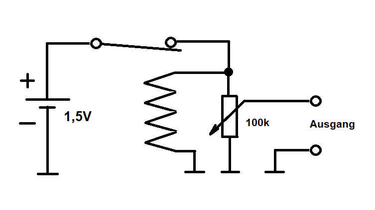

Jetzt kannst Du die Ausgangsspannung stufenlos einstellen. Falls das 100k Poti eine zu starke Belastung für die Spule ist, kannst Du es auch mal mit einem 1M Poti versuchen.
Ach Du grüne Neune schrieb: > Jetzt kannst Du die Ausgangsspannung stufenlos einstellen. Ich glaube, Du überschätzt die Hochspannungsleistung einer solchen Schaltung masslos. Die Ströme dürften eher im µA-Bereich liegen. Das ist allerdings immer noch genug, um Bei Menschen mit Herzprob- lemen ernsthafte Störungen hervorzurufen. > Falls das 100k Poti eine zu starke Belastung für die Spule ist, > kannst Du es auch mal mit einem 1M Poti versuchen. Auch da dürfte die Belastung noch zu gross sein. Möglicherweise reicht die Spannung dann aber, um das Poti zu zerstören.

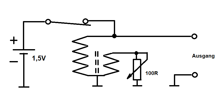

Harald W. schrieb: > Auch da dürfte die Belastung noch zu gross sein. Möglicherweise > reicht die Spannung dann aber, um das Poti zu zerstören. Wenn es nicht zu viele Umstände macht, könnte man Versuchsweise noch zusätzliche ca. 50 Windungen Cul.-Draht auf die vorhandene Spule draufwickeln und diese Sekundärwicklung mit einem 100R Poti stufenlos belasten, bis hin zum Kurzschluss.
