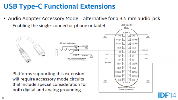

Rufus Τ. F. schrieb: > Ohne aktive Elektronik wird das nichts. Die aktive Elektronik ist eine > "USB-Soundkarte", d.h. ein USB-Audio-Codec. Bei anderen USB connectoren, ja, aber bei USB-C nicht unbedingt. Wenn der Adapter für USB-C "Audio Adapter Accessory Mode" ist, beinhaltet dieser keine Soundcarte. Statdessen werden die Signale anlog durchgereicht. Der adapter muss dem Host nur klar machen, dass der "Audio Adapter Accessory Mode" verwendet werden soll, und der Host muss es dann noch unterstützen. Das tolle daran ist, dass man vorher nie weiss, ob man den Adapter brauchen kann. Siehe auch: https://en.m.wikipedia.org/wiki/USB-C#Audio_Adapter_Accessory_Mode
Daniel A. schrieb: > Der adapter muss dem Host nur klar machen, dass der "Audio Adapter > Accessory Mode" verwendet werden soll, und der Host muss es dann noch > unterstützen. Das tolle daran ist, dass man vorher nie weiss, ob man den > Adapter brauchen kann. Hmm, USB Typ C war ja gut gemeint, aber entwickelt sich irgendwie zu einem Desaster. Den gleichen Mist hat man doch schon mit den ganzen anderen Alternativ-Funktionen, die auf dem Anschluss vielleicht, vielleicht aber auch nicht vorhanden sind... Roman F. schrieb: > Haha, sehr hilfreicher Kommentar. Naja, jetzt, nachdem du es gekauft hast, hilft es dir nicht mehr. Aber es hilft anderen, so einen Mist gleich zu vermeiden.

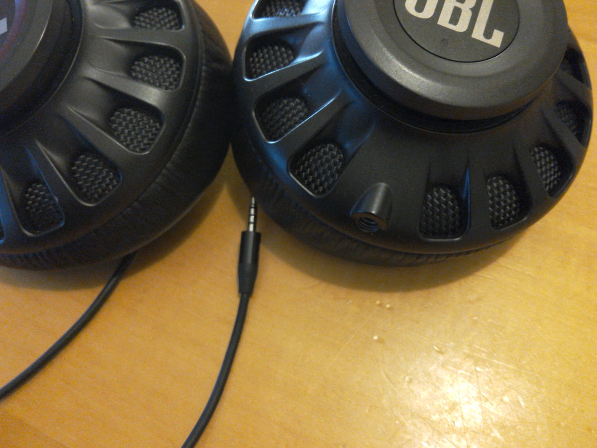

1. Das Handy war ein Geschenk vom Chef und einem geschenkten bGaul schaut man nicht ins Maul. 2. Meine Kopfhörer haben einen 2,5mm Klinkenanschluss als Buchse, damit man das Kabel auch Mal wechseln kann. 3. Kann ich mir nicht vorstellen das in den erhältlichen Adapterkabeln Elektronik verbaut ist bei der Größe. Ich will halt nur keinen Adapter, sondern ein Kabel am Stück.
Roman F. schrieb: > 2. Meine Kopfhörer haben einen 2,5mm Klinkenanschluss als Buchse, damit > man das Kabel auch Mal wechseln kann. Das auf dem Foto ist doch aber ein Stecker? > 3. Kann ich mir nicht vorstellen das in den erhältlichen Adapterkabeln > Elektronik verbaut ist bei der Größe. Geht alles, je nach Aufwand. > Ich will halt nur keinen Adapter, > sondern ein Kabel am Stück. Nimm einen Adapter, schneid ihn auf und löt das Kabel von deinem Kopfhörer dran. Dürfte die einfachste Variante sein.
Roman F. schrieb: > Meine Kopfhörer haben einen 2,5mm Klinkenanschluss als Buchse und warum zeigt dein Bild einen Stecker? aber alles ist machbar https://etel-tuning.eu/479-thickbox_default/adapter-drehstrom-auf-gardena.jpg klar gibt es Sonderbelegungen miniUSB auf AV microUSB auf HDMI aber das muss das Gerät unterstützen!

Reinhard S. schrieb: > Roman F. schrieb: >> 2. Meine Kopfhörer haben einen 2,5mm Klinkenanschluss als Buchse, damit >> man das Kabel auch Mal wechseln kann. > > Das auf dem Foto ist doch aber ein Stecker? Ja, und zwar der Stecker, den man in den auch auf dem Foto zu sehenden Kopfhörer reinsteckt. Da will er stattdessen sein selbstgebasteltes Kabel reinstecken. Mir ist allerdings nicht ganz klar, warum er nicht das Kabel vom Kopfhöhrer verwenden will.

Joachim B. schrieb: > um Stecker stecken zu sparen, aufladen und hören in einem? Hä? Es gibt Kopfhörer, wo nicht direkt ein Kabel dran ist. Stattdessen ist im Kopfhörer eine Buchse eingebaut, und dann ist ein Kabel dabei, das an beiden Seiten Steckern hat. So kann man das Kabel bei einem Defekt tauschen oder z.B. zwischen einem normalen und einem Spriralkabel oder zwischen unterschiedlichen Längen wählen. Soweit ich es verstanden habe, will er nicht das mitgelieferte Kabel des Kopfhörers verwenden, sondern eins bauen, das er an der einen Seite ins Handy und an der anderen direkt in den Kopfhöhrer steckt.

Roman F. schrieb: > 3. Kann ich mir nicht vorstellen das in den erhältlichen Adapterkabeln > Elektronik verbaut ist bei der Größe Es mag sein, daß eine der vielen Varianten zueinander inkompatibler Nutzungszenarien von USB-C auch die direkte Nutzung als Audio-Anschluss vorsieht (Daniel weist auf derartiges hin), aber wenn man den funktional äquivalenten Adapter vergleicht, den Apple für seine Lightning-Geräte zur Verfügung stellt, dann ist die Baugröße kein Hindernis für das Vorhandensein von Elektronik - denn Apple verbaut definitv Elektronik. https://de.ifixit.com/Teardown/Apple+Lightning+to+Headphone+Jack+Adapter+Teardown/67562 Der Lightning-Stecker ist nicht größer als ein USB-C-Stecker.

Ich fasse mal zusammen: Du möchtest ein Kabel, das von einer USB-C-Buchse direkt in die 2,5mm-Buchsen deines Kopfhörers mit nur einem Kabel gesteckt werden kann. Das sehe ich ein. Und bis auf die Dicke des Kabels am 2,5er Klinkenstecker sollte es gehen. Auf den Audio Adapter Accessory Mode (https://en.wikipedia.org/wiki/USB-C#Audio_Adapter_Accessory_Mode) wurde schon hingewiesen. Mit dem geht das prinzipiell, aber du solltest dich vergewissern, dass der auch unterstützt wird. Mir scheint das wahrscheinlich, auch wenn weiter unten unter dem obigen Link steht:

Nebenbei: Unter einer digitalen Audio-Ausgabe würde ich ein S/PDIF-Signal, für dass nicht nur ein DAC sondern auch ein S/PDIF-Rx erforderlich wäre, verstehen. So eine digitale Audio-Ausgabe wird aber offensichtlich nicht unterstützt, statt dessen kommen die digitalen Audio-Daten über USB, was technisch noch einmal deutlich komplexer ist. Aber darum geht es ja gar nicht. USB-C-Stecker gibt es nicht einzeln zu kaufen, und wenn doch, wärst du wohl kaum in der Lage, an ihnen zu löten. Aber ein USB-C Kabel, bei dem ein Stecker entfernt wird, sollte es tun - sofern die entsprechenden Leitungen alle vorhanden sind. Diese Leitungen sind in https://en.wikipedia.org/wiki/USB-C#Analog_Audio_Out_&_Microphone erklärt. 7 Leitungen an Masse, je eine an L, R und Mic. 10 der 24 USB-C Leitungen. Wenn das man in deinen 2,5er Klinkenstecker passt... DZDZ
Der Zahn der Zeit schrieb: > > USB-C-Stecker gibt es nicht einzeln zu kaufen, und wenn doch, wärst du > wohl kaum in der Lage, an ihnen zu löten. Aber ein USB-C Kabel, bei dem > ein Stecker entfernt wird, sollte es tun - sofern die entsprechenden > Leitungen alle vorhanden sind. Diese Leitungen sind in > https://en.wikipedia.org/wiki/USB-C#Analog_Audio_O... > erklärt. 7 Leitungen an Masse, je eine an L, R und Mic. 10 der 24 USB-C > Leitungen. Wenn das man in deinen 2,5er Klinkenstecker passt... > > DZDZ https://www.aliexpress.com/item/USB-Type-C-to-3-5mm-Earphone-Headphone-Cable-Adapter-USB-C-to-3-5mm-Jack/32815262868.html Oder einfach einen Dollar beim Chinesen lassen...

Toi toi toi. Was mir gerade noch einfällt: Nicht jeder der 24 Pins + Schirm ist mit einer einzelnen Ader belegt. Lt. Wikipedia wären es nur 15 + Schirm. Und die Farben sind nur zum Teil vorgeschrieben. Allerdings fehlen mir in den Bildern die hier wichtigen Pins B6 und B7, von denen ich vermute, dass sie schon in den Steckern A6 bzw. A7 parallel geschaltet sind und D+ und D- ergeben. Mach' mal ein schönes Foto, wenn du so ein Kabel geschlachtet hast!
