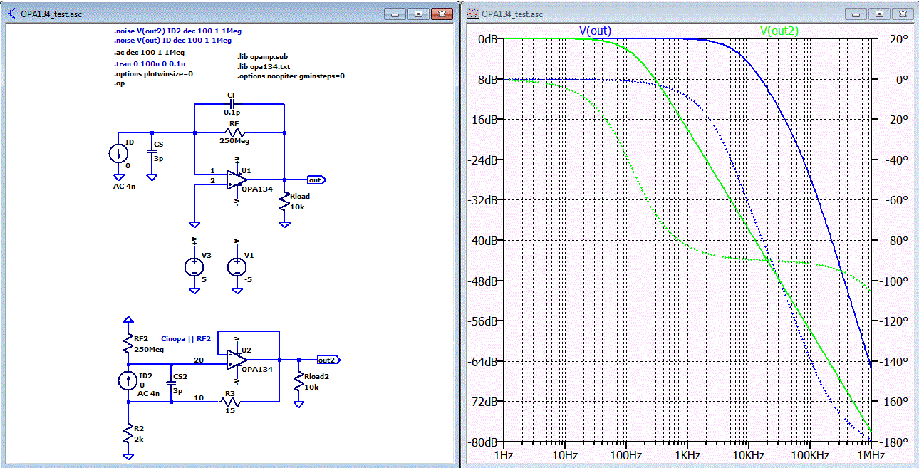

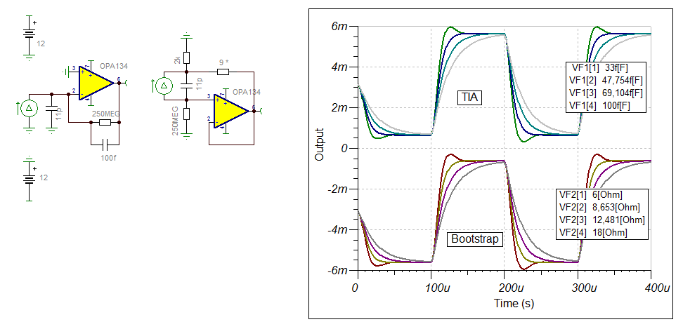

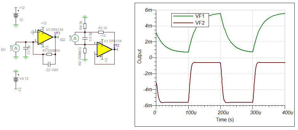

ich möchte ein Photodioden-Frontend bauen, um damit das Ausgangssignal
eines Michelson-Interferometers aufzuzeichnen. Das Signal im
Interferometer ist extrem schwach (sagen wir mal 1..10 pW optisch), mit
der Bandbreite bin ich dafür relativ flexibel, aber ein paar kHz sollten
es schon sein, sagen wir mal 5 kHz Bandbreite.
Als Physiker hätte ich die Rauschleistungsdichte natürlich gern
möglichst nahe am Shot Noise des Eingangssignals, das liegt in dem Fall
so in Richtung 1 fA / sqrt(Hz) rms.
Nun benutzt man ja als Photodioden-Frontend meist einen
Transimpedanzverstärker. Das erscheint mir aber nach längerer Recherche
und Simulation in dem Fall gar nicht zielführend. Die Idee des TIA ist
ja, bei gleichem Feedback-Widerstand die Bandbreite zu erhöhen, indem
der Swing über die Diodenkapazität reduziert wird. Nur, ich bekomme die
Bandbreite die ich brauche sowieso durch Auswahl einer Diode mit sagen
wir 2 pF Sperrschichtkapazität, auch bei 2 M Transimpedanz, auch ohne
TIA; und in diesem Fall verursacht der TIA nur zusätzliches Rauschen,
sogar bei Feedback-Widerständen größer 100 k oft mehr als das
Johnson-Rauschen des Widerstands. Denkt ihr diese Überlegung ist
richtig, oder habe ich da etwas übersehen?
Stattdessen würde ich einfach einen Serienwiderstand und einen Buffer
nehmen. Damit kommt man in der Simulation auf
Eingangs-Rauschleistungsdichten etwas unter 100 fA / sqrt(Hz) bei 2 M
Widerstand. Nun frage ich mich, gibt es hier noch einen Trick, der
tatsächlich was verbessert, insbesondere:
 - kann ich irgendwie einen Transistor mit Rauschtemperatur < 300 K
verbauen (gibt es ja genug) und damit die effektive Temperatur des
Widerstands senken auch ohne zu kühlen, und wenn ja, wie?
 - kann ich ein band-selektives Anpassungsnetzwerk bauen, oder einen
Transformator benutzen oder so irgendetwas, das nochmal zu einer
Verbesserung führt, und ist das realistisch machbar? Ein 4:1
Transformator klingt erstmal clever, aber hat sicher in der Praxis
irgendeinen Grund aus dem es schlecht ist ...
Vielen Dank und viele Grüße,
Sven

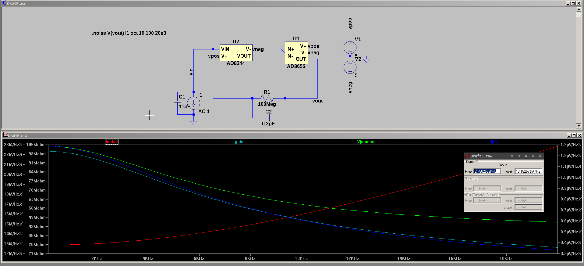

von Helmut S. (helmuts)
nehmen.
Du glaubst die 99,999% die das mit TIA machen sind alle ahnungslos. Wohl
eher nicht. Mach das mit TIA und 100MOhm bis 1GOhm
"feedback"-Widerstand.
Dazu suchst du die paar wenigen Opamps die da überhaupt in Fage kommen
und machst eine Noise- und Banbreite-Simulation mit LTspiceXVII. Mit
erwartetetn 1 bis 10pW optischer Leistung bekommst du 0,5pA bis 5pA
(maximal das doppelte je nach Wellenlänge) an Strom aus der Photodiode.
Die Photodiode muss dabei mit 0V Spannung betrieben werden damit der
Leckstrom möglichst klein bleibt.
von Sven B. (scummos)
Hi Falk, danke für deine Antwort.
Falk B. schrieb:
> Bei den Leistungen braucht man verdammt viel Verstärkung, das ist nicht
> ganz trivial. Da muss man fast über Avalanchephotodioden oder gar echte
> Photomultiplier nachdenken.
PMTs haben halt weniger Quanteneffizienz (20-25%). Die sind erst bei
ganz ganz kleinen Leistungen besser als Photodioden.
> Nicht nur das. Man verbessert auch das SNR. Die herleitung kann ich aber
> nicht mal fix aufschreiben ;-)
Hm, das leuchtet mir nicht ein. Herleitung brauche ich nicht, aber
zumindest den Grundgedanken warum du denkst dass sich das SNR verbessert
oder einen Link. Der TIA verbessert nur die Bandbreite -- und dadurch
gegenüber dem einfachen Widerstand effektiv oft das SNR, weil man
dadurch eine größere Transimpedanzverstärkung wählen kann.
> Wie soll das gehen, wenn du keinen TIA hast? Wie sieht deine Schaltung
> aus?
Naja, einfach die Photodiode in Reihe mit einem Widerstand. Der
Photostrom erzeugt eine Spannung über den Widerstand. Die Spannung ist
das Signal, was dann weiterverarbeitet wird.

Evtl. habe ich hier was missverstanden. Aber das Spannungsrauschen
(sagen wir, 2 nV/sqrt(Hz)) wird doch auch durch den Gain verstärkt,
oder? Und wenn der Gain 2 MOhm ist, ist das halt viel ...

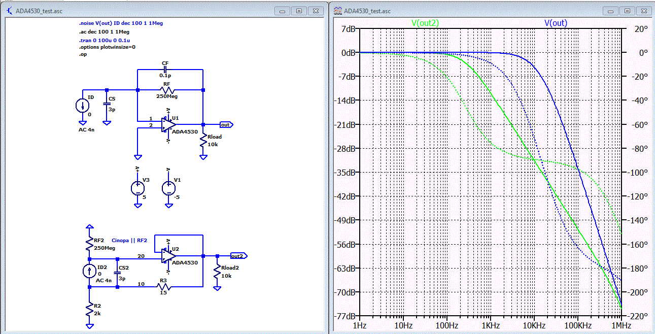

Hmm, ja, eventuell ist mein Problem wirklich dass ich keine FET-Input
Opamps genommen habe ... guter Hinweis ...

Das mit dem FET-Input Opamps war tatsächlich der Trick; zumindest im
Simulator kann man sich sowas wie im Anhang bauen, aus einem FET-Buffer
und dann einem Low-Noise-Opamp. Das hat dann sehr wenig Rauschen (~15
fA/sqrt(Hz) mit 100 M Feedback). Die Frage ist, ob man das irgendwie
realistisch aufbauen kann. Hmm.

Sven B. schrieb:
> Eine Kühlung von 25° auf

Ich glaub es gibt einfach verschiedene Anwendungsfälle. Eine Vorspannung
ist m.E. genau dann sinnvoll, wenn der Dunkelstrom nicht das
Limitierende ist. Das ist hier nicht der Fall.

Ok, das mit der Linearität macht Sinn, das habe ich inzwischen
verstanden. Die Rückwärtsspannung halte ich immer noch für
kontraproduktiv, das erhöht den Dunkelstrom stark, das kann man sich für
eine auf Empfindlichkeit optimierte Anwendung nicht leisten.

Das hat aber nichts mit Empfindlichkeit schlechthin zu tun, sondern
erstmal mit den Frequenzeigenschaften.
Wenn man keine hohe Frequenzen verarbeiten will, reicht eine PD im
Kurzschlußbetrieb. Dafür hat man praktisch keinen Dunkelrauschstrom ->
empfindlich.
Will man höhere Frequenzen erreichen, kann man (nicht muß) mit
Vorspannung zur C-Erniedrigung arbeiten. Alternativ kann man auch mit
den zahlreichen Bootstrap-Schaltungen herumtricksen, die die wirksam
werdende parasitäre C der Diode+angrenzenden Schaltung erniedrigen
können.

Na dann bau mal deinen 250MOhm-TIA auf... Du musst da schon mit
Kompensationskapazitäten im Bereich <100fF hantieren, um auf deine
gewünschte Bandbreite zu kommen. Das kannst du doch nur noch durch die
Reihenschaltung von mehr oder weniger vielen Gegenkopplungswiderständen
und der Nutzung ihrer parasitären Parallelkapazitäten machen.
Mit einer einfachen Bootstrap-Schaltung ist der Abgleich dagegen gar
kein Problem, weil er mit einem Widerstand erfolgt. Wenn man beide
Schaltungen dynamisch gleich einstellt, dann ist auch das
Rauschverhalten beider Schaltungen genau gleich.
Und die Bootstrap-Schaltung hat noch mehr Vorteile, sie kann nämlich
auch gleich noch verstärken (falls man noch Bandbreite "übrig" hat), der
TIA kann das nur über noch größere Gegenkopplungswiderstände oder mit
einem zweiten Verstärker hintendran.

@ ArnoR (Gast)
An Pin 3 (nicht-inv. Eingang) haben wir ja volle Signalspannung
entsprechend dem Photostrom über dem 250MOhm. Berücksichtigt denn da
Deine Simulation auch die restlichen parasitären Cs an Pin 3?
Wie sieht es denn aus, wenn Du mal paar pF parallel zum 250MOhm
schaltest?
Ein bißchen wundert es mich nämlich, daß diese recht simple Schaltung
scheinbar keine größere Verbreitung gefunden hat (scheint mir
zumindest).
von ArnoR (Gast)
Ja, aber am anderen Ende der Photodiode auch, über ihr liegt somit
(fast) kein Signal, genau wie beim TIA.
> schaltest?
Ist doch schon dran, nämlich die Eingangskapazität des OPV.
@ArnoR
Ich glaube ich habe einen Fehler in deiner Simulation mit TINA-TI
gefunden. Die Ausgänge deiner beiden Opamps sind kurzgeschlossen da
vermutlich beim kopieren der Netzname "6" am Ausgangsknoten mitkopiert
wurde.
Ich habe mich nämlich gewundert warum ich deine Ergebnisse in
LTspiceXVII nicht nachvollziehen konnte. Inzwischen ist mir klar warum
deine zweite Schaltung in Wirklichkeit eine viel kleinere Bandbreite hat
-  die 5pF "common mode" Eingangskapzität liegt parallel zu den 250MOhm.
Damit hat deine zweite Schaltung einen entscheidenden Nachteil.
Helmut
von ArnoR (Gast)
> wurde.
Nein, da ist nichts kurzgeschlossen, Tina hat da nur die Anschlußnummern
rangeschrieben, die OPVs wurden auch nicht kopiert, sondern nacheinander
aus der Datenbank eingefügt. Ich hab nochmal die Simulation mit der
Bootstrapschaltung allein gemacht. Ergebnis wie vorher.
Kannst du mir mal die Datei .tsc anhängen damit ich die nicht eingeben
muss.
von Jens G. (jensig)
Deswegen fragte ich wegen den restlichen parasitären Cs. Denn so richtig
glaube ich nämlich auch noch nicht, daß die volle Signalspannung am
250MOhm mitsamt den parasitären Cs dort nicht irgendwie nachteilig wäre.
von ArnoR (Gast)
Helmut, ich habe jetzt nochmal eine Simu mit deinen Werten gemacht, das
Ergebnis ist genau umgekehrt wie bei dir. Sehe im Moment nicht wo da was
nicht stimmt.
Die Datei meiner ersten Simu hängt dran.
von ArnoR (Gast)
Aha, es scheint so, als stimmt mit den Eingangskapazitäten des
OPV-Modells was nicht. Hab jetzt mal 5p parallel zu den 250M eingebaut.
Dann muss man einfach nur den Bootstrapfaktor etwas größer als 1 machen,
um die gleiche  Kompensation wie beim TIA zu erreichen. Das ist aber
kein Nachteil, da eh nachverstärkt werden muss.
@Arno,
Das Modell das du verwendet hast hat 0pF Eingangskapaziät.
Ich habe das Modell von der TI-Webseite verwendet. Da ist sowohl eine
common mode (jeweils 5pF) als auch eine differential (2p) Kapazität
drin.
Wenn die Photodiode nur 3pF Kapazität hat lässt sich kein
Kompensationsnetzwerk in deiner Schaltung finden. Ich hatte 3pF
verwendet, weil etwas in einem Beitrag nur 2pF gelesen habe.

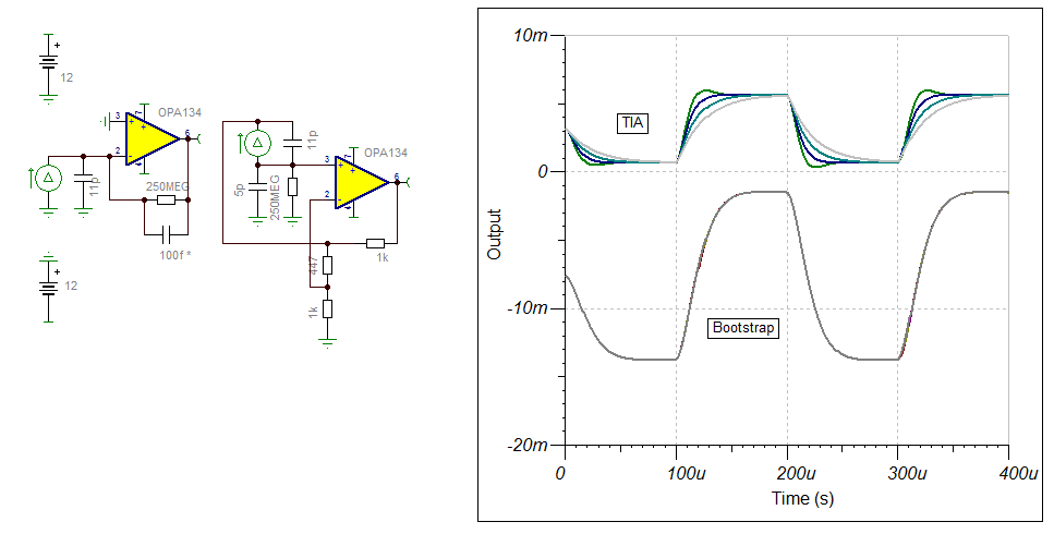

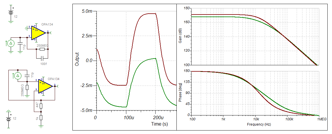

Im Anhang nochmal eine Simu mit dem aktuellen (Monster-) Modell von der
TI-Seite. Mit 100fF hat man beim TIA bei 5kHz einen Abfall von 1,63dB,
etwa -20%. Die Kurven sind wieder grün für TIA und rot für Bootstrap.
@Arno
Warum nimmst du 11pF?
Hat die Photodiode nicht 2pF?
@Sven
Welche Kapazität hat die Photodiode bei 0V?

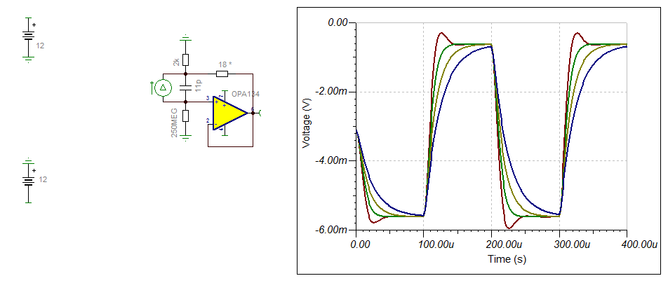

von ArnoR (Gast)
Weil Sven B. (scummos) diesen Wert in seiner Simu hier:
Beitrag "Re: Photodioden-Frontend hohe Empfindlichkeit, mittlere Bandbreite?"
verwendet hat. Ich nehme mal an, das hat seinen Grund.

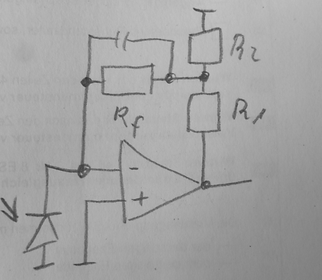

von Bullenrassler (Gast)
warum quält ihr euch mit dem 250 Mohm? Ein Spannungsteiler davor und man
kann dem Rf stark verkleinern.
von Werner H. (werner45)
Das Rauschen steigt an, da vom OpV-Ausgang auch nur ein Teil des
Gesamtsignals gegengekoppelt wird.
Mußte ich auch schon erfahren, allerdings mit einem Ausgangsteiler
1000:1.
Gruß   -   Werner
Ich wollte wegen dem Dunkelstrom sowas wie die S5973 verwenden, die hat
nur so 1.6 pF. Ursprünglich dachte ich, man könnte auch so einen
SFH203-Serien-Diode nehmen, aber da ist der Dunkelstrom zu groß, da
kommen die 11 pF her.
> 1000:1.
Genau. Mit einem 100:1 Teiler steigt das Rauschen etwa um den Faktor 5
und die Ausgangsoffsetspannung um den Faktor 100 an.

Konzept. Im Anhang ist eine 2 stufige Anordnung.
R5 und C2 muss durch die PD ersetzt werden.
C4 simuliert die Streukapazität am Messeingang.
U3 entkoppelt den kritschen Punkt der Schaltung vom Rest.
U1 ist ein PI-Regler der den +Eingang von U3 aus 0 Potential regelt.
Am +Eingang von U1 stellt man den Offset ein.
Der Vorteil ist, man muß nicht mit fF rumspielen.
Wenn doch 2 paralle Leitungen und zum Abgleich abschneiden.
Meinst Du nicht, daß 100p etwas übertrieben für eine Streu-C ist?
Ansonsten hat das Ding ganz einfach einen Frequenzgang, der im
wesentlichen aus den R's und C's am non-inv. Eingang des U3 gebildet
wird.
Das ist schlechter als bei einem TIA, und auch schlechter als bei Arnos
Bootstrap-Variante.
Arnos Bootstrap-Variante dürfte aber nur bei größeren PD-Kapazitäten
(gegenüber den Streu-C's non-inv. Eingang) so richtig was bringen, da
sich erst dadurch die Bootstrap-Wirkung auch auf den non-inv. Eingang
auswirkt.
Bei kleinen PD-C's hat man eine zu große kapazitive Spannungsteilung.
Bei 2pF sieht man also vermutlich nicht mehr einen solchen großen Effekt
(zumal es bei 2pF ohnehin nicht mehr viel zu kompensieren gibt).
Ist zumindest bis jetzt so meine Annahme ;-)
von Lurchi (Gast)
Bei einem sehr kleinen Detektor muss man auch die Eingangskapazität des
OPs mit berücksichtigen. Auch da können noch einmal ein paar pF
zusammenkommen.
Auch die Leitungen zur PD sind da wesentlich.
Für 100 oder 170 fF Kapazität parallel zum 250 M Widerstand muss man
vermutlich schon auf das Layout und die Bauform des Widerstandes achten
dass man nicht mehr parasitäre Kapazität hat.

von Lurchi (Gast)
Die Schaltung mit den 2 Ops ist auch nicht so anders als ein TIA mit dem
Teiler im Feedback um den Widerstand kleiner zu halten auf Kosten von
mehr Rauschen. Es ist nur der eine OP als Impedanzwandler vor dem 2. OP
und dann mit extra Beschaltung am Invertierenden Verstärker um den
langsam zu machen - für die vorgesehenen 5 kHz ggf. schon zu langsam.
Der Kondensator im 100-200 fF Bereich ist nicht so dramatisch - das ist
im Bereich der Parasitären Kapazitäten, bzw. ein paar mm mehr Draht oder
weniger Abschirmung.

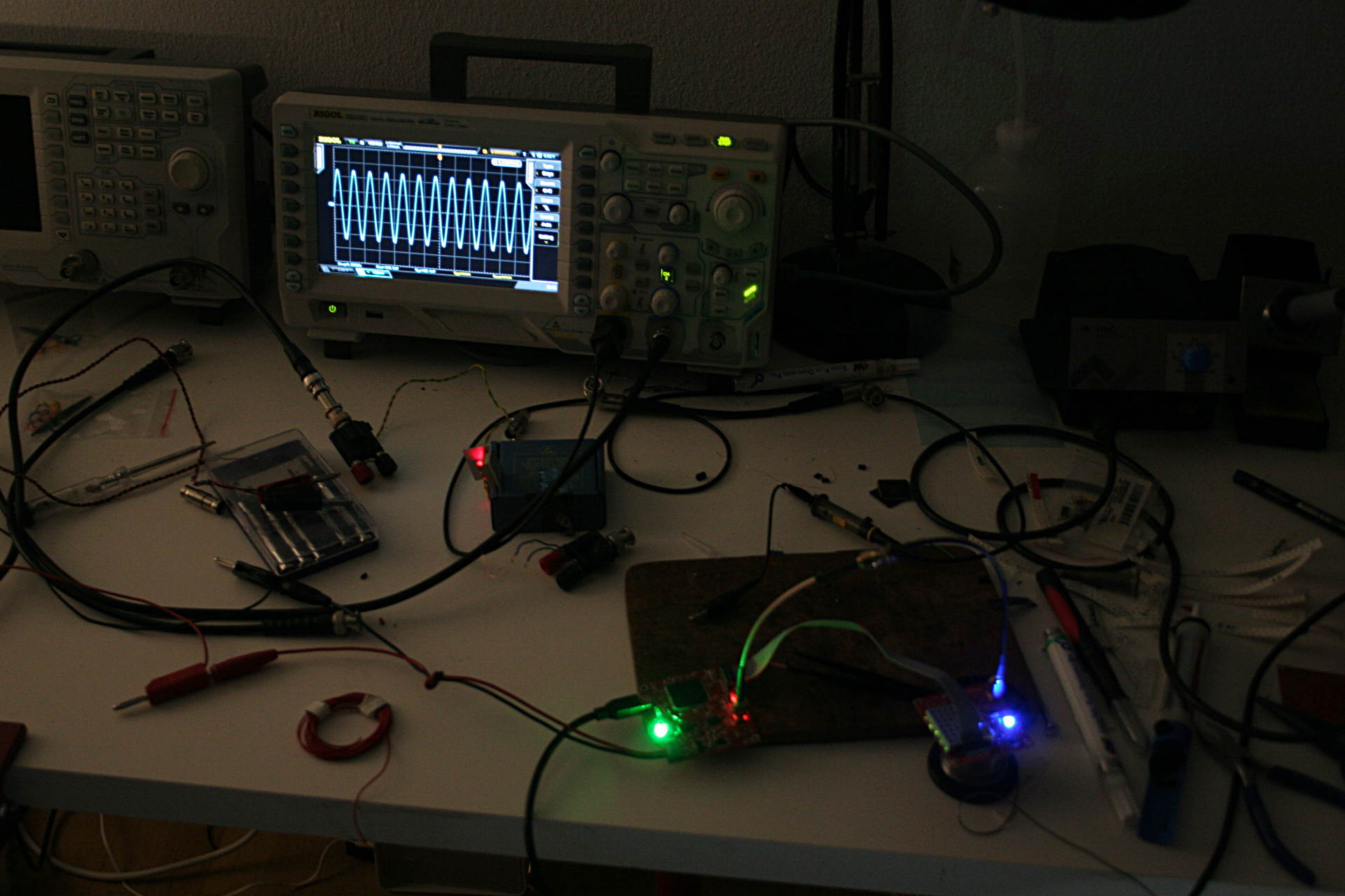

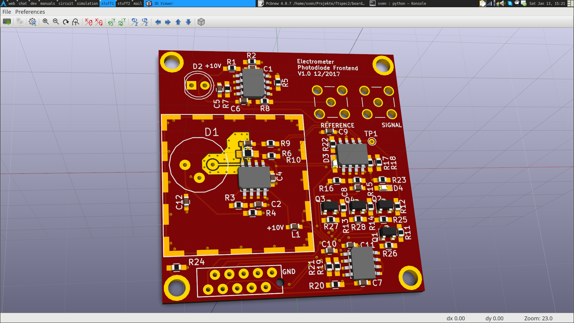

Den wesentlichen Teil des Digitalisierers hab ich jetzt auch in Betrieb,
jetzt kann man mal ein bisschen testen ...
Im Foto rechts ist das Board mit der Photodiode (blaue Status-LED), die
Photodiode ist unter dem Shield und schaut nach unten auf den Tisch. In
der Mitte ist das Digitizer-Board, und links der rote Punkt ist eine
Laserdiode, die mit ~10 kHz moduliert wird und gegen die Decke leuchtet.
Das Signal ist im Spektrum (anderes Bild) gut zu erkennen. Der für mich
interessante Frequenzbereich zwischen sagen wir 5 kHz und 15 kHz sieht
auch sehr sauber aus, ich frage mich allerdings was das um 45 kHz herum
ist? Sieht das nach Funkkanal aus oder ist das was anderes?
Das Bild ist allerdings auch eine Weile (mehrere Minuten) integriert.
Funkkanal bei 45kHz - kaum. Wird irgendeine Störung von Deinen Geräten
sein.
Auserdem scheinen Sender und Empfänger miteinander verbunden zu sein -
schlechte Voraussetzungen für einen störungsfreien "Lichtempfang".
Ich sehe da auch noch USB - vielleicht auch noch mit dem Rechner
verbunden. Also genügend bedrohlicher Digital-Krimskrams drumherum. Also
ich sehe da reichlich Störpotential.
Man muß ja nur mal mit dem Finger in die Nähe der PD oder TIA kommen, da
sieht man auf dem Oszi sehr schön, was man damit schon einkoppelt.
Das beste ist sicherlich, beide Seiten separat via Batterie zu versorgen
(zumindest Empfangsseite), damit es keinerlei drahtgebundene
Einstreuungen gibt.
> ich frage mich allerdings was das um 45 kHz herum ist?
Als erstes würde ich mal die LEDs und das Display des Oszi abschalten.

von nachtmix (Gast)
Irgend eine Energiesparlampe vermutlich.
Die Störung wird mit 100Hz Amplituden- und Frequenzmoduliert sein.
Wahrscheinlich kannst du die Oberwellen davon mit einem Langwellenradio
auch hören.
Hm, aber wenn du in's Spektrum kuckst ist das doch viel breiter als 100
Hz. Es ist auch im Umkreis von wahrscheinlich 50 Metern keine
Energiesparlampe an, jedenfalls nicht in dem Zimmer ...
von Lurchi (Gast)
Die 45 kHz sind ein üblicher Frequenzbereich für Schaltnetzteile und
ähnliches. Das können heute auch Lampen (ESL, LED, Leuchtstoff) sein.
Das muss nicht einmal direkt im Zimmer sein - die Störungen gehen ggf.
auch leitungsgebunden in der Nachbarschaft umher.

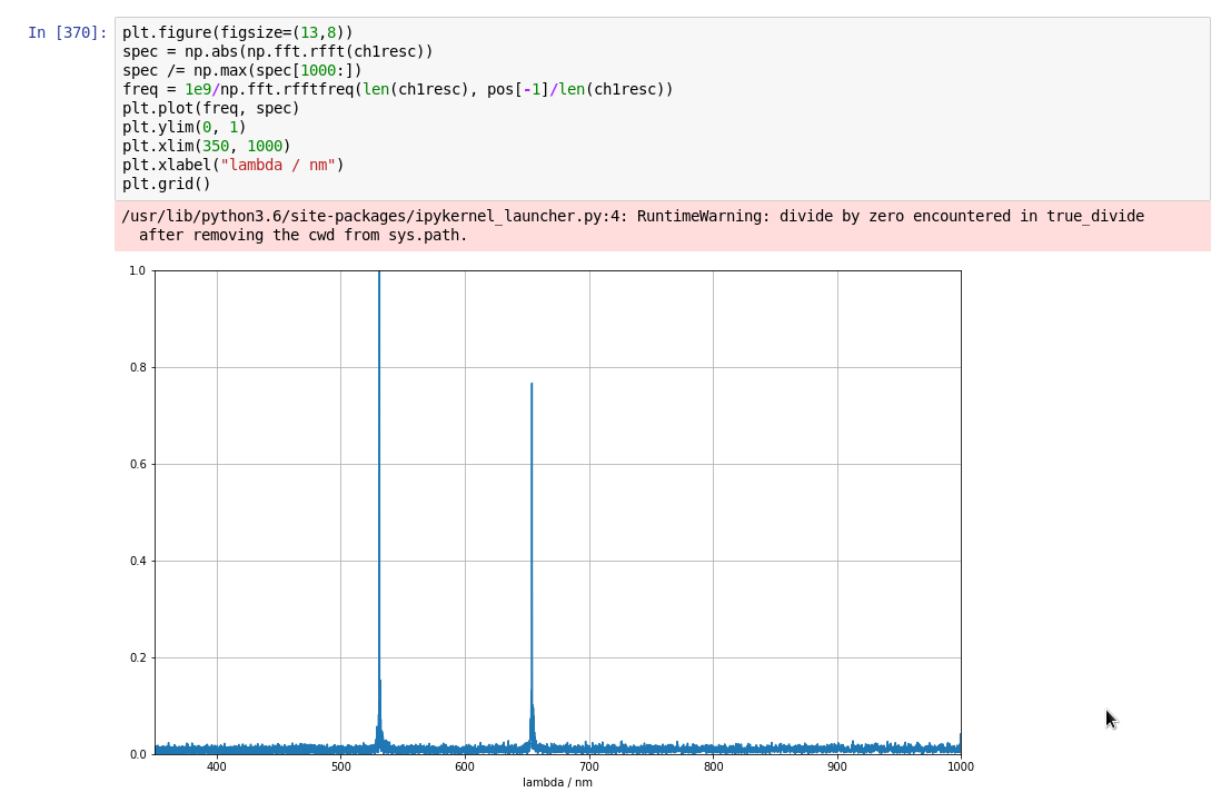

Hier mal ein Spektrum vom ersten Testaufbau des Interferometers. Links
ist das Streulicht von den Fringes des grünen Referenzlasers für die
Bestimmung der Spiegelposition, rechts das Testsignal aus so einem
50-Cent roten Laser mit 10^5 Dämpfungsfilter davor. Die Integrationszeit
ist sowas wie 2 Sekunden bei ein paar mm Verfahrweg.
von Diodenkurt (Gast)
Hallo
Sehr interessanter Artikel, habe sehr viel gelernt.
Allerdings habe ich als nicht-Experte eine Frage:
Wie kommst du vom Ausgang des TIA auf eine Spektrumsansicht für Licht?
Licht liegt ja Frequenzmäßig im THz Bereich, wie kannst du also vom
Ausgang des TIA auf die Frequenzanteile schließen?
Wird das evtl. am Anfang mit einer bekannten Frequenz "ausgerichtet"
oder wie funktioniert das.
Um eine Erklärung wäre ich sehr dankbar.
mfg
Man kann das auf sehr verschiedene Art erklären. Auf jeden Fall ist es
aber so, dass die Frequenzkonvertierung von dem Michelson-Interferometer
vorgenommen wird, nicht von der Elektronik. Die Frequenz, die die
Elektronik misst, ist die Rate, mit der sich durch Bewegung des Spiegels
die Phasenlage des einen Lichtstrahls relativ zum anderen ändert.
Ist das licht monochromatisch rot (zB 630 nm), dann kann man durch
Bewegen des Spiegels durch 630 nm / 4 das Ausgangssignal des
Interferometers von hell auf dunkel ändern oder umgekehrt. Bewegt man
den Spiegel mit konstanter Geschwindigkeit, ergibt sich in der
Intensität eine zeitlich periodische Änderung in Abhängigkeit vom
Fahrweg des Spiegels. (Das ist im Übrigen gerade die "Wellenzahl", die
in der Spektroskopie oft verwendet wird, und in 1/cm gemessen wird).
Ich bin übrigens inzwischen auf einen Silicon Photomultiplier gewechselt
statt der Photodiode mit TIA. Ich denke, das ist hier die geeignete
Messtechnik: Einzelphotonen-Empfindlichkeit mit quasi keinem Rauschen,
kompakter Elektronik und super schnell.
