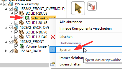

Bei Fusion 360 musst du das Step File erst in die Cloud laden um es zu
bearbeiten.

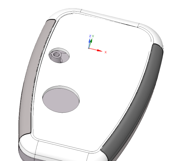

Bei DesignSpark Mechanical gibt es einen kleinen Trick (Bug) um die
Step-Files zu bearbeiten.
Dazu öffnest oder importierst das Step-File, dann kommt die Meldung
"Step files können nicht verändert werden". Darum sieht man dann auch
immer ein Schloss und Sperren kann nicht aufgehoben werden (siehe Bild
1).

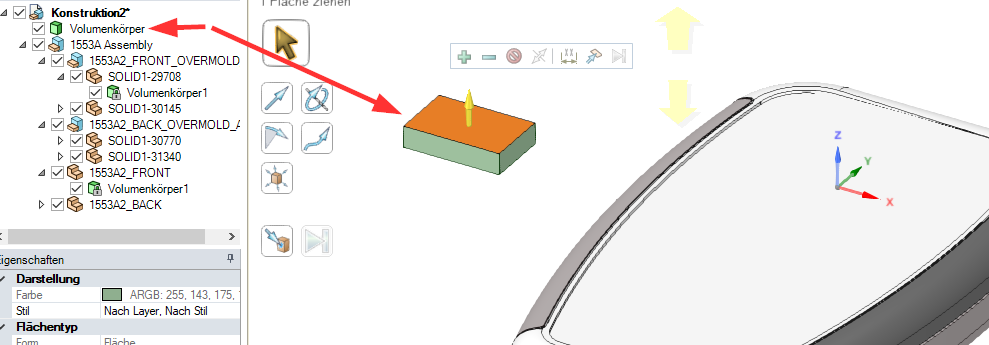

Nun zeichnest du aber einfach einen Eigenen Körper... (Bild 2).

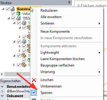

Und dann kannst du das Sperren für die gesamte Konstruktion auf einmal
aufheben (Bild 3) und dann bearbeiten (Bild 4).
