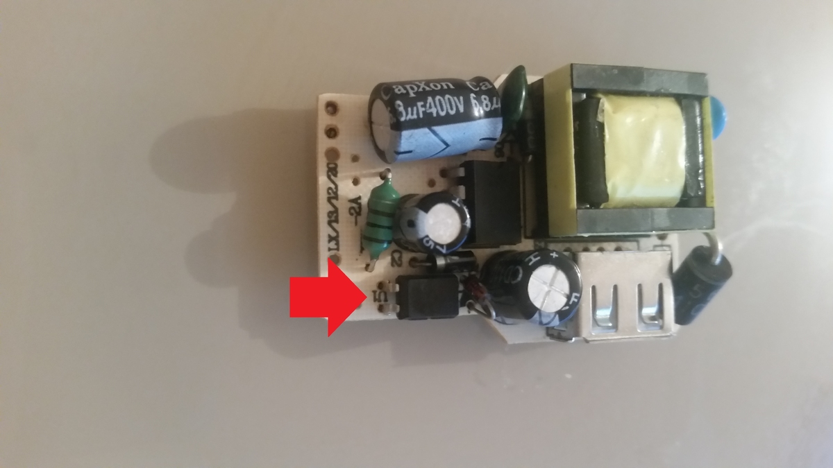

Elektronische Bauteile sind, ähnlich Legosteinen, zu vielen Zwecken zu benutzen, also kann auch in einem Ladegerät ein Optokoppler zu unterschiedlichen Zwecken drin sein. Üblich wäre in einem Schaltnetzteil als Ladegerät der Optokoppler als isolierende Rückmeldung an den primären Schaltungsteil dass die über den Trafo in den sekundären Schaltungsteil eingespeiste Leistung nun reicht für Ladestrom und Ladespannung, wie hier gezeigt. http://www.st.com/resource/en/application_note/cd00004176.pdf

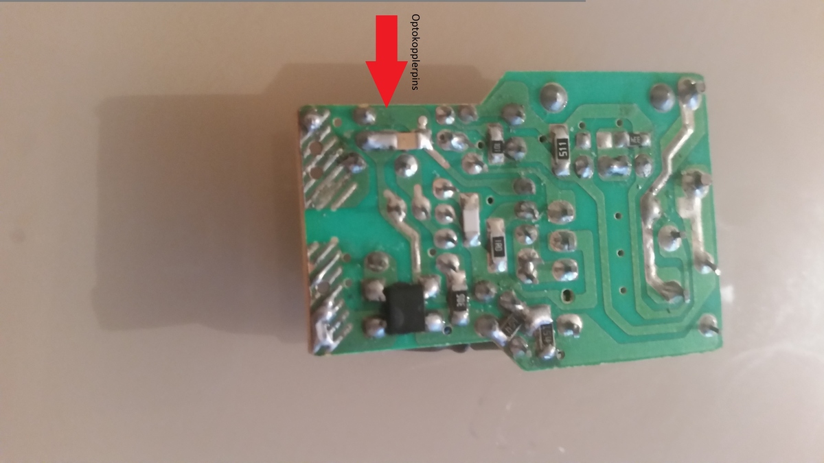

Hey Danke für deine schnelle Antwort. Weiss jetzt das der Oktokoppler für viele Dinge zuständig sein kann. Kann mir einer nur genau sagen was er im Inneren macht. Habe eben ein Bild gemacht, wo er genau auf der Platine steckt, vielleicht weiss einer für was er genau im Lagedkabel da ist. Liebe Grüße an alle Liebe Forummitglieder

@Alex Dordevic (alexsrb)
Er überträgt die IST-Spannung am Ausgang des Netzteils galvanisch
getrennt zur Steuerung auf der Netzseite des Netzteils, wo meistens der
Leistungsschalter und Regler sitzt. Wobei bei DEM Netzeil erschreckend
kleine Kriechwege zwischen Netzspannung und Ausgangsspannung sind! Das
Ding sollte man wegwerfen!

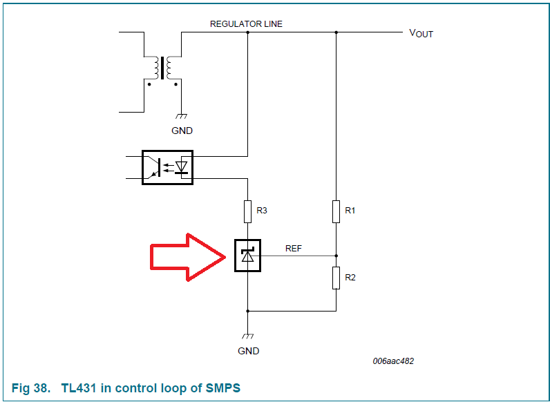

Die klassische Schaltung findet man im Anhang.

Falk B. schrieb: > Wobei bei DEM Netzeil erschreckend > kleine Kriechwege zwischen Netzspannung und Ausgangsspannung sind! Das > Ding sollte man wegwerfen! Ja habe schon gewusst das dieses Ladegerät sehr schlecht ist, ich weiss nicht mal wo da die primärseite und sekunderseite ist. vllt kenn ich mich nur zu schlecht aus. aber bei dem ladekabel verstehe ich wenig. Danke für deine schnelle Antwort Falk.B

@Alex SRB (alexsrb)
>für welches Bauelement steht dieses schaltsymbol?
Was steht wohl unten links?
Joachim B. schrieb: > Alex D. schrieb: >> Kann mir einer nur genau sagen was er im Inneren macht. > > er schickt Licht von einer Seite auf die andere. Vielen dank! und wann wird der Oktokoppler aktiviert?
Alex S. schrieb: > und wann wird der Oktokoppler aktiviert? wenn der Strom ausreichend für die IR LED ist.
Alex S. schrieb: > und wann wird der Oktokoppler aktiviert wenn durch die Sendediode Strom fliest. Heute ist Freitag
