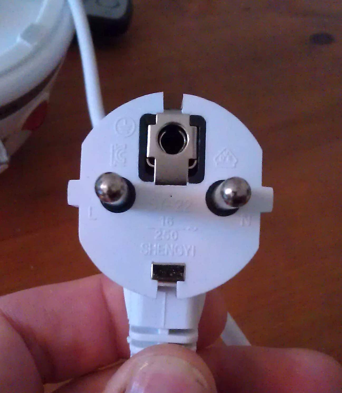

Ansonsten, hat dein Steckdose auch richtigen PE Kontakt oder ist der
etwa verottet und nicht mehr vorhanden?

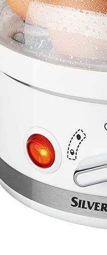

von Kalli R. (Gast)
Ist dieses Teil !
Was ist Y-C ??

von Wo Bitte (Gast)
Kalli R. schrieb:
> Ist dieses Teil !
> Was ist Y-C ??
Kein Prospektbild bitte! Mache doch mal ein Foto von dem Typenschild des
Kochers.

von michael_ (Gast)
Also der:
https://www.lidl.de/de/severin-design-eierkocher-ek-3127/p114363
Hat der nun Schuko oder nicht?

von Georg G. (df2au)
Kalli R. schrieb:
> Ist dieses Teil !
Was für ein Netzstecker ist dran?
von Wo Bitte (Gast)

Der!!!!!!
https://www.lidl.de/de/silvercrest-eierkocher-sed-400-a1/p265837

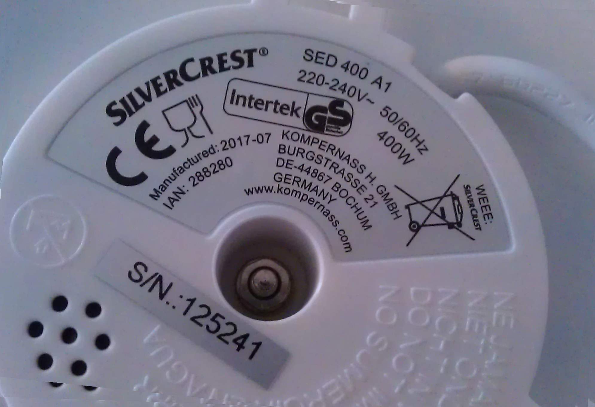

von Kalli R. (Gast)
So, anbei das Typenschild !

von (prx) A. K. (prx)
O-Ton ähnlicher Typ (SILVERCREST Eierkocher SED 400 D2 statt SED 400
A1): "Ziehen Sie, wenn Sie das Gerät bewegen, befüllen, bei Störungen,
bevor Sie das Gerät reinigen oder wenn Sie es nicht gebrauchen, immer
den Netzstecker aus der Netzsteckdose!"

von Wo Bitte (Gast)
Kalli R. schrieb:
> die Finger waren nicht klatschnass, sondern abgetrocknet, nur eben halt
> noch feucht
Bitte dringend sofort die Verbraucherberatung einschalten!
Diese Firma in Bochum ist telefonisch erreichbar. Bitte dort auch
reklamieren, aber nicht dort hinschicken. Das ist ja ein tödlich
gefährliches  Produkt.

"Ziehen Sie, wenn Sie das Gerät bewegen, ... immer den Netzstecker aus
der Netzsteckdose!"
http://www.lidl-service.com/static/1277771742/288280_DE.pdf

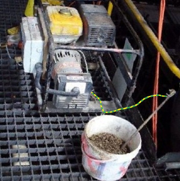

von Günter Lenz (Gast)
Harald Wilhelms schrieb:
>Transportable Erde nehmen.
So etwas ähnliches habe ich in meiner Kindheit auch
schon erlebt. Der Nachbar hatte ein Röhrenradio.
Daneben stand eine Blume im Blumentopf, da steckte
eine Stricknadel in der Blumenerde, mit einem Draht
zum Radio. Er sagte, auf der Rückwand steht drauf,
daß man einen Verbindung zu Erde herstellen soll.

von Alter Knacker (Gast)
Nun, wenn Ich die Aufschrift "Silvercrest" auf dem Eierwärmer lese,
weiss Ich Bescheid :-)
Billige Chinaware. Wahrscheinlich trotzdem mindestens zwei CE-Symbole,
VDE, TÜV und das Symbol der grünen Minna drauf.

von Wie bitte (Gast)
Bei meinem Kocher aus PRC, angeschafft nach der Umstellung auf 230 V,
ist das VDE Symbol vorhanden was aber bei dem von K.R fehlt.
Baut doch das Teil auf Kohle-Beheizung um, dann ist es elektrisch
sicher.
Die Bedeutung der Symbole auf dem Typenschild ist dir klar? Es gibt
nicht nur den VDE, es gibt mittlerweile viele zugelassene Prüfstellen.

von Kalli R. (Gast)
Kalli lebt noch, zwar ziemlich angeschlagen, das hat aber nix mit
diversen Stromschlägen zu tun.
Neuester Stand: Trotz diverser -auch unter die Gürtellinie gehender-
Beiträge hab ich -völlig selbständig festgestellt, dass die
E-Installation in Ordnung ist.
Das Gerät habe ich mittlerweile zurück gebracht- Geld erhalten-
Lidl-Filiale hat einen Vermerk drauf gemacht und wollen das Teil vom
Importeur/Lidl wohl checken lassen.
Beim Einpacken ist mir dann noch aufgefallen, dass um den Ein-und
Anschaltknopf (Innenring) Feuchtigkeit/Wasser zu erkennen war.
Deshalb geh ich jetzt von folgenden aus: Wasser ist entweder beim
Kochvorgang von der Plastikkuppel in den Schalter geflossen oder aber
beim Öffnen der völlig mit Kondenswasser beschlagenen Kuppel, Wasser
auf/in den Schalter getropft/gelaufen. Mit meinen nicht nassen aber halt
feuchten Fingern haben dann die 230 Volt zu mir gefunden und mich
ziemlich erschreckt.
Das hört sich im ersten Moment zwar abstrus an, könnte aber durchaus so
gewesen sein, auch wenn es dafür wieder Trolle-Vorwürfe gibt.
Noch was: Die Bedienungsanleitung war NUR in Deutsch. Was macht jemand,
der der deutschen Sprache nicht mächtig ist. Muss er zuvor einen
Übersetzer zu Rate ziehen ??
Hört sich für mich kein Bisschen abstrus an. Dieses Szenario hatte ich
ja bereits beschrieben. Solche Geräte sollten dafür gebaut sein, mit
jenem Wasser zurecht zu kommen, das im üblichen Betrieb auftritt.
