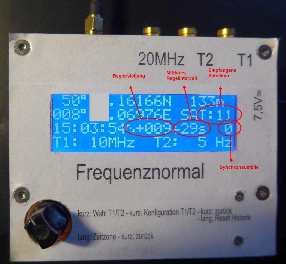

von Gerhard (Gast)
- GPS-Empfänger: ublox NEO-6M(Klone?) auf chinesischem Adapterbord
- MC: ATmega328P(ATmega88 geht auch) mit Takt vom VTCXO
- VTCXO: CFPT-9006 mit 20MHz der Fa. IQD, ähnliche VTCXO gehen sicher
auch
- 16-bit DAC: AD5683R mit SPI-SSt.
- Ein chinesisches Adapterbord mit MCP4725(I2C-SST) und Vdd  3,3V wurde
ebenfalls erfolgreich getestet, wenn man durch einen Spannungsteiler den
Ausgang auf Sollwert +- ca. 80mV begrenzt.
Es ergeben sich jeweils ca. 4µV/Digit am VTCXO Steuereingang.
Da der VTCXO max. einige ppm Abweichung hat, braucht man bei den
Sekundenimpulsen des NEO-6M mit der INPUT-CAPTURE Funktion nur die
Differenz der Zählerstände des TIMERS T1 bilden. Siehe auch
https://www.mikrocontroller.net/articles/AVR_-_Die_genaue_Sekunde_/_RTC
Es ergibt sich:
REST1  = 11520 [ 20000000 Takte - ( 305 * 2^16 Takte)]
REST10 = 49664 [200000000 Takte - (3051 * 2^16 Takte)]
Während der Synchronisationsphase wird in Abhängigkeit von der
Abweichung nach jeder Sekunde geregelt. Im Normalbetrieb wird nur alle
10s geregelt. Es hat sich gezeigt, dass nur etwa alle 30s eine Differenz
von +/- 1 Takten (ca.2*10-9) auftritt. Die absolute Abweichung zum
GPS-Normal ist durch die unterbrechungslose Zählung des 20MHz-Taktes nur
abhängig von den Takten, die benötigt werden, um den VTCXO nachzuziehen.
Dies schwankt im Tagesrhytmus ca.+- 10-30 Takte um den Sollwert und ist
hauptächlich bedingt durch Temperaturschwankungen des Oszillators und
des DAC.
Der Sekundenimpuls des GPS-Empfängers wird jede Sekunde auf
Plausibilität (305/306 TIMER-OVERFLOWS) geprüft.
Die TIMER 0 und 2 werden zur Generierung von Frequenzen von 5Hz bis
10MHz benutzt. Sie sind ganzzahlige Bruchteile des 20MHz Taktes mit
einem Taktverhältnis von 50%.
Als Zugabe weden noch einige GPS-Daten ausgelesen, siehe Bild.
Die serielle Schnittstelle des NEO-6M wurde mit dem u-center von ublox
auf 38400 BAUD eingestellt ( im u-center über I2C-SST abspeichern! ).
Ein Betrieb mit dem Default-Wert 9600 BAUD ist aber ebenfalls möglich
(Firmware anpassen!).
Bei Ausfall der Betriebsspannung wird über INT0-Interrupt die
Konfiguration im EEPROM abgespeichert. Dafür muss der Kondensator am
Eingang gross genug sein und BROWN-OUT auf "Brown-out detection at
VCC=4.3 V" eingestellt sein. Den Takt stellt man auf "Ext. Clock;
Start-up time PWRDWN/RESET: 6 CK/14 CK + 65 ms" ein.
Das GPS-Empfängerboard ist über ein Adapterboard an das Frequenznormal
angeschlossen. Der PPS-Impuls wird dadurch INVERTIERT! Ein PC (für das
u-center) wird über einen USB/TTL-Adapter verbunden.
Der DAC AD5683R sitzt ebenfalls auf einem Adapter.
Die Platinen wurden mit TARGET3001! und Tonertransfer erstellt, die
Firmware mit AVR Studio 4.19 und Atmel AVR 8-bit GNU Toolchain
(3.5.3.1700).
Einen guten Rutsch ins neue Jahr wünscht
Gerhard

von Gerhard (gedu)
Na ja wie beschrieben hab ich im Mittel +- 1 Takt in 30sec. Auf positive
Abweichung folgt negative Abweichung. Also ca. 2x10^-9. Was mir auch
genügt. Liese sich durch bessere Abstimmung von DAC und Meßintervall
sicher optimieren.
Gerhard
