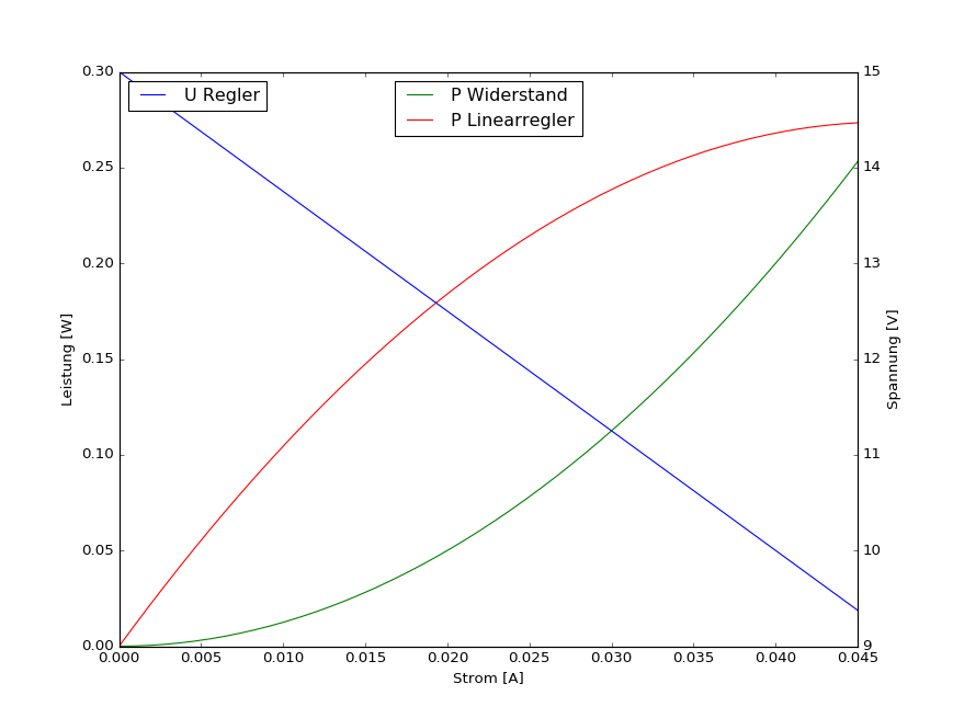

Max schrieb: > Ok, die Einwände verstehe ich. Was ist aber wenn ich davon ausgehen > kann, dass der Stromverbrauch sehr konstant ist. Dann ist in Vorwiderstand eine sehr saubere Lösung: Einfach, billig und robust! Im Anhang ein Plot, wie sich der Vorwiderstand verhält. Das Jupyter-Notebook habe ich auch mit angehängt. Dann kann jeder selbst rumspielen.

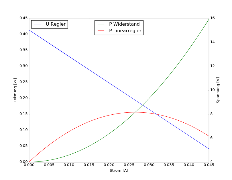

Achso, wenn wirklich nur maximal 45 mA benötigt werden, dann kann man den Widerstand auch ein gutes Stück größer machen. Dann verändern sich die Verhältnisse deutlich, siehe Anhang.
