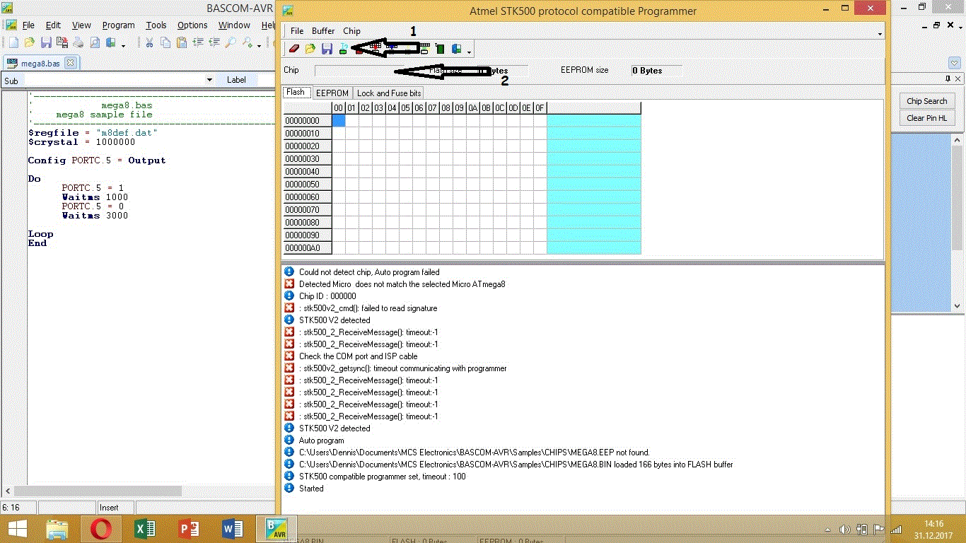

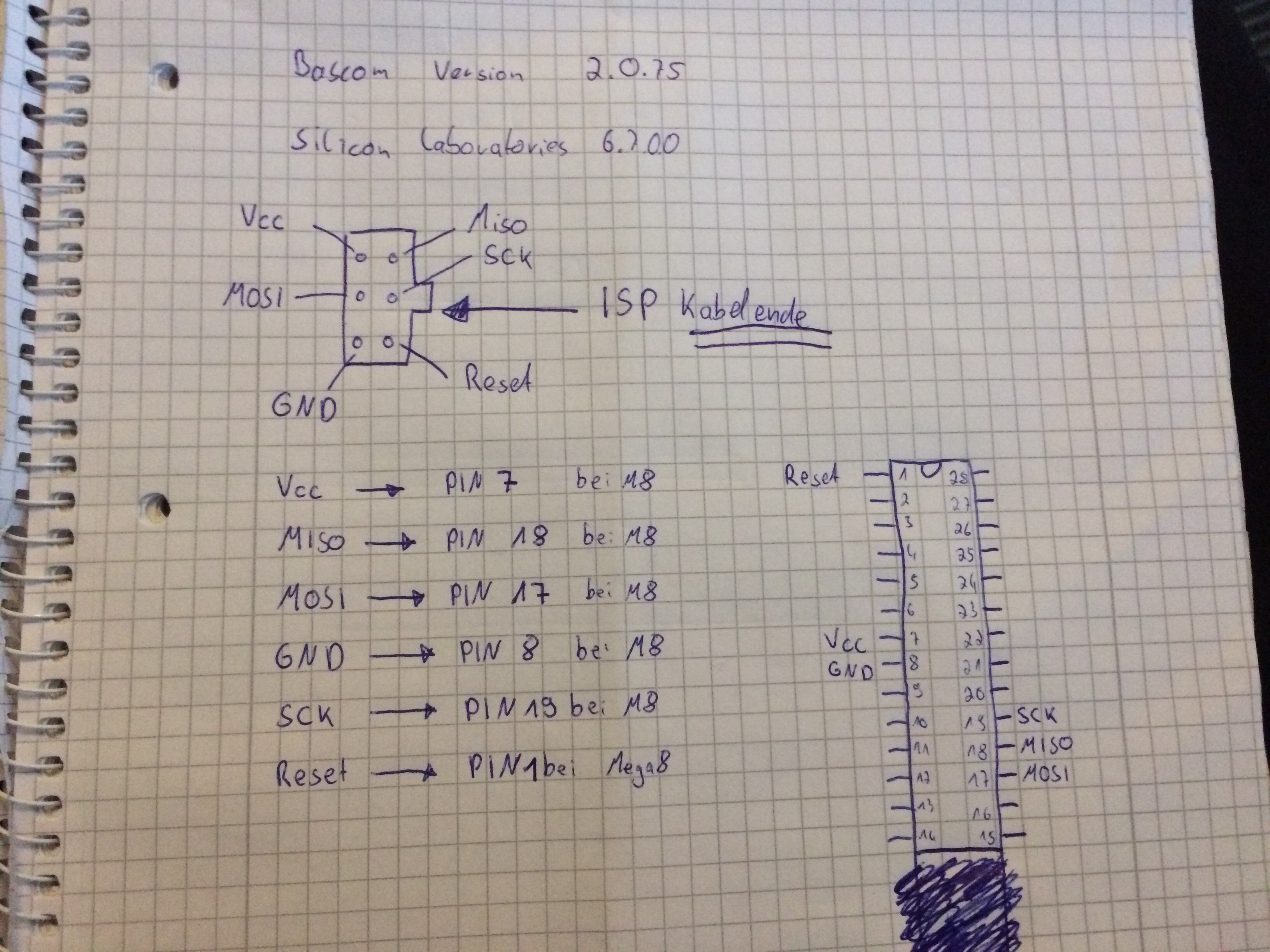

Moin Leute, ich hänge nun schon seit 8 Stunden dabei und hab schon echt viel gelesen nur ich weiß nicht weiter. Zuerst einmal ich bin Anfänger. So habe mir den mysmartUSB light, Atmega8 und die Demoversion von Bascom-AVR geholt und alles installiert. Anschließend den 6-poligen ISP-Stecker auf der Steckplatine zusammen mit dem Atmega8 verbunden. Die PIN Belegung habe ich ungefähr 40mal überprüft und sollte auch richtig sein. Nun wenn ich Brennen will, gibt er mir eine Reihe von Fehlern, womit ich nichts anfangen kann. Dazu sagt er noch ich hätte den falschen Mirkrocontroller angeschlossen bzw. stimmt nicht mit dem im Programm ausgewählen über ein. Ich weiß echt nicht weiter und vielen Dank schonmal für die Hilfe.
Hm. Wollen wir erst mal die Informationen vervollständigen? 1. Version von BASCOM? 2. Version von mysmartUSB light? 3. Schaltplan? 4. Foto vom Aufbau?
Hi, A P P L I C A T I O N N O T E F O R T H E A V R F A M I L Y ;* ;* Number :AVR000 ;* File Name :"m8def.inc" Das Konfigurationsfile hat die Endung *.inc und nicht *.dat Das Konf-file muß auch auf dem richtigen Pfad stehen, damit's der "Assembler" bzw. Compiler auch "sieht". Kenn mich aber in Bascomn nicht so aus.. War nur der erste Gedanke. Dann erst einmal die Signature checken lassen bevor geflasht wird. Erkennt er die Signature nicht, ist auch ein Hardwarefehler - sprich MC kaputt - nicht ganz auszuschließen. ciao gustav

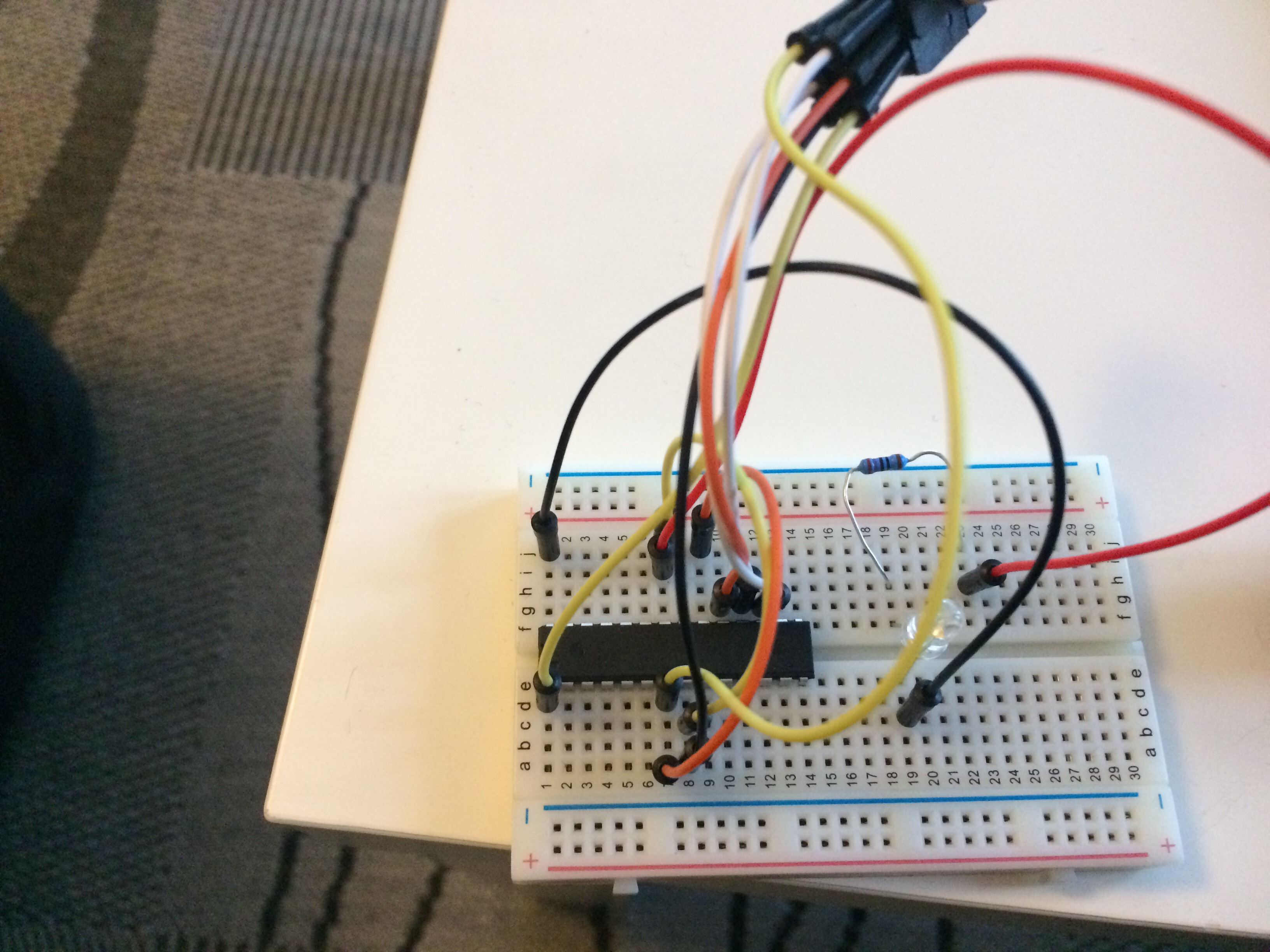

Spendiere mal dem Mega8 2 Kondensatoren 100nF zwischen Vcc/Avcc und GND, sowie einen Widerstand ca. 10k zwischen Vcc und Reset(Pin1)

Ich würde zur Sicherheit auch den 2. GND (Pin 22) und AVCC (Pin 20) anschließen (obwohl es auch ohne gehen sollte). Über den gewählten ISP-Takt hast Du noch nichts gesagt! Im Zweifelsfall stell ihn mal auf "sehr langsam".

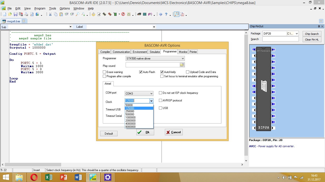

Wo kann ich denn die ISP Frequenz runterstellen? habe auch schon paar mal gelesen, dass diese unterhalt von 250kHz liegen soll.
Mit den Fuses hast du u.U. nur einen Versuch. Wenn die 1x falsch gesetzt sind, hilft nur noch ein HV Programmer, oder ein neuer Chip. Ich sehe in deinem Aufbau z.B. keinen Quarz und die 2 Kondensatoren um die 22 pF rum. Im Auslieferungszustand hat der Atmega8 internen Takt. Fust du den auf externen Quarz um, fällt er mit obrigem Aufbau ins Wachkoma! Die Fuses werden gesetzt, nach dem Reset hat er aber auf Grund des fehlenden Quarzes keinen Takt und kann demzufolge nichts antworten - eben auch keine Chip-ID senden. Hatte ich mal mit einer kalten Lötstelle am Quarz ;-)
ok das mit dem Quarz und der beiden kondensatoren habe ich vorher nicht gemacht. D.h es fehlt der richtige Aufbau ansich? Und wenn ich pech habe ist der Chip im Po?
bachtero schrieb: > D.h es fehlt der richtige Aufbau ansich? Der Chip will mit 2 GND und 2 Vcc versorgt werden. Er mochte an beiden Versorgungspäärchen jeweils einen 100nF Kerko sehen. Wenn du den Chip noch nie beschrieben hast, dann sollte er mit 1MHz intern laufen. Oder hast du schon Fuses gesetzt?
bachtero schrieb: > ok das mit dem Quarz und der beiden kondensatoren habe ich vorher nicht > gemacht. > > D.h es fehlt der richtige Aufbau ansich? > > Und wenn ich pech habe ist der Chip im Po? Der µC muß taktmäßig wie die Zielschaltung beschaltet sein, damit er auch nach dem Fuses setzen noch ansprechbar ist. Um es mal so zu sagen, putt isser nicht, nur nicht ansprechbar. Ist halt die Frage, ob man 1 oder 2€ für einen neuen Chip abdrückt, oder rund 10€ für einen HV-Programmer.
bachtero schrieb: > ok das mit dem Quarz und der beiden kondensatoren habe ich vorher nicht > gemacht. > > D.h es fehlt der richtige Aufbau ansich? Wenn der µC neu ist und Du nicht an den Fuses rumgemacht hast, dann läuft er mit dem internen Takt von 1MHz und braucht keinen Quarz. Wenn nicht, brauchst Du einen Quarz + 2x22pF oder einen externen Takt an XTAL1, Pin 9. Alternative: ein HighVoltage-Programmer. Der geht immer (falls der µC nicht kaputt ist). Übrigens kaputt: hast Du noch einen 2. µC? Nur so zum Testen...

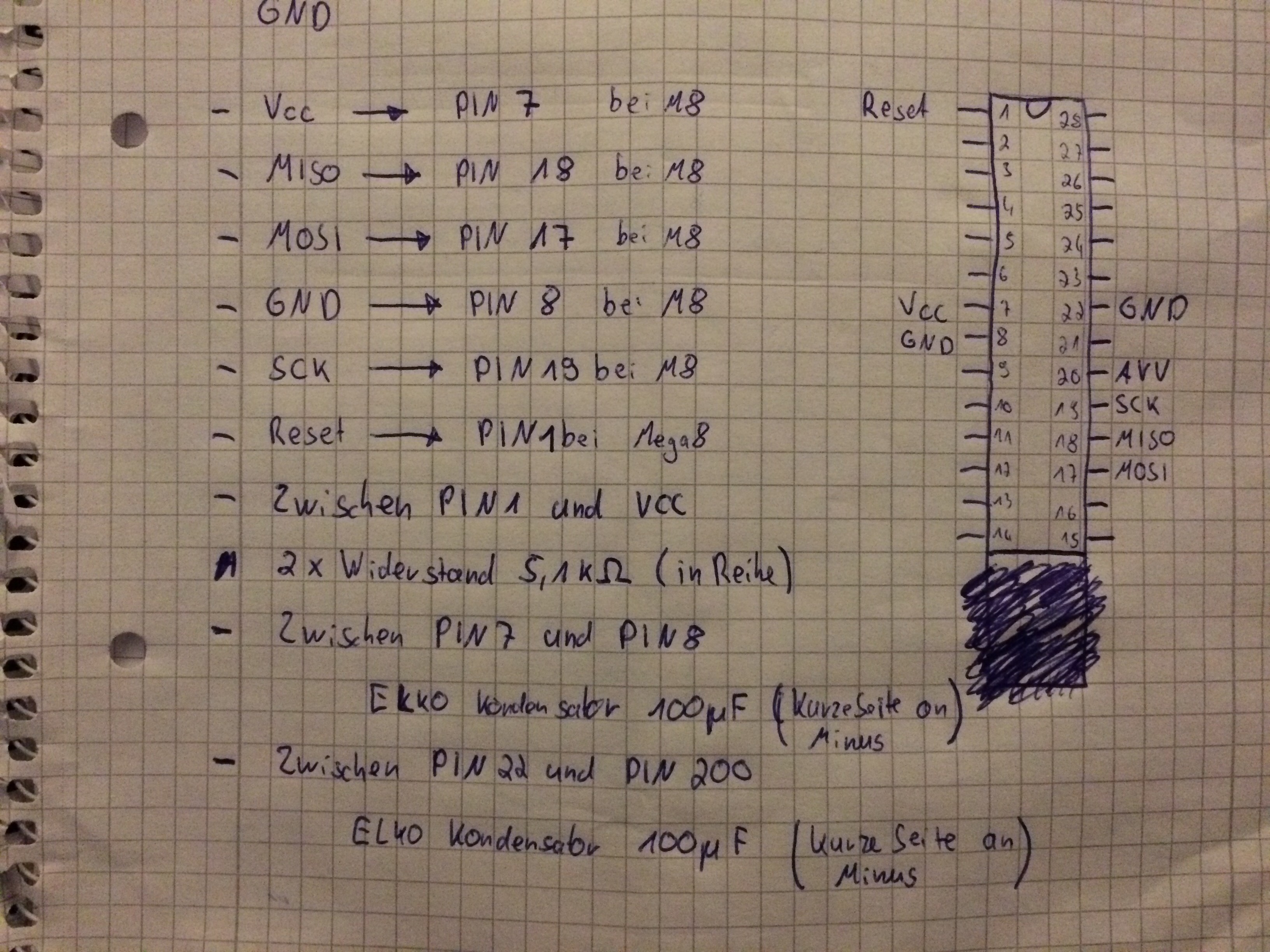

https://www.mikrocontroller.net/attachment/352131/Image-2.png Ich hätte jetzt gerne mal die korrigierte Version gesehen! Mit allen Kondensatoren und Widerständen.
Nunja... 100µF ist auch ein Kondensator ;) Aber die Ekos machten den Job an der Stelle nicht gut. Gemeint waren eigentlich 100nF Kerko, nicht 100µF Elko Aber ansonsten sieht das jetzt richtig aus....
Ok also kerko muss ich mir dann besorgen und anstelle von den elkos einbauen. aber der Rest sollte soweit richtig sein und auch bebrennbar? ansonsten würde ich Dienstag mal los neue atmega8 holen und die kerkos. gibt es einfachere Boards wo ich einfach nur die Microcontroller raufstecken kann und mit dem 6poligen ISB-stecker von dem mysmartusb light verbinden kann ? Da ich gerade vermute dass bei mir gerade die Pin-fehler vorhanden sind. Und gerade das zum Anfang relativ schwierig für einen Anfänger ist

bachtero schrieb: > Ok also kerko muss ich mir dann besorgen und anstelle von den elkos > einbauen. Vermutlich liegts nicht daran, aber man sollte diese Fehlerquelle unbedingt ausschliessen. Die Kerkos dann aber so nahe wie möglich an den uC platzieren. > aber der Rest sollte soweit richtig sein und auch bebrennbar? ansonsten > würde ich Dienstag mal los neue atmega8 holen und die kerkos. Wo wohnst Du denn ungefähr? > gibt es einfachere Boards wo ich einfach nur die Microcontroller > raufstecken kann und mit dem 6poligen ISB-stecker von dem mysmartusb > light verbinden kann ? Ja, nennt sich Evaluations-, Eval- oder Development-Board. Mal Ebay/Aliexpress bemühen oder das Board von Hajo oder Pollin. Viele haben aber noch den 10-poligen ISP-Stecker. Ich habe mir Deinen Drahtverhau vom Programme zum uC nicht wirklich angesehen. Aber rupf doch mal alle Kabel raus und mach eine neue Verkabelung mit ANDEREN Jumpire-Wires. Manchmal liegt da ein Defekt und den sucht man ewig. Achte beim Neuverkabeln auf eine sinnvolle Farbgestaltung, dass macht das Nachvollziehen einfacher. Halt die Ohren steif. Aller Anfang ist schwer und jetzt ist es halt das Problem überhaupt die Ursache festzustellen. Wenn man mal ein laufendes System hat, wird es einfacher :o)
bachtero schrieb: > Ok das ist ja im prinzip nur das was ich aufm Steckboard aufgebaut habe. Abgesehen davon, dass die Dinger funktionieren ;o) > Also eher unnötig. Hole mir mal die kerkos und noch 2-3 atmega8. Daran wird es wahrscheinlich nicht liegen, sollte man aber ausschliessen. > Gibt es sonst noch Fehlerquellen ? weil ich hatte auch videos gesehen > dort waren die Kabel von den ISB stecker direkt an den PINs dran ohne > Kondensator und widerständen und dort hatte es auch funktioniert. s.o.

Im Compile-Fenster von BASCOM auf das Symbol ChipDetect (Pfeil 1) klicken, dann sollte neben dem Chip(Pfeil 2) der aktuell erkannte Chip erscheinen. Ansonsten : Fehler in der Kommunikation mit dem Programmer.... MfG von der Spree Frank

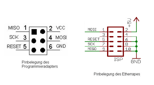

Sag mal, die Beschaltung ist ja falsch! MISO ist bei Pin 1 am Programmierstecker, du hast den aber auf Pin 2! VCC ist bei Pin 2 am Programmierstecker, du hast den aber auf Pin 1! Schau mal an wie es sein müsste! Dabei nicht den Stecker von unten ansehen, sondern so als wäre eine Pinleiste auf der Platine!
Hi, war noch nicht ganz fertig: Die Software ist natürlich das "AVR Studio xyz". ciao gustav Alex W. schrieb: > Sag mal, die Beschaltung ist ja falsch! Schön, dass wir so langsam an die Sache 'rankommen. Bin schon gespannt, ob es jetzt klappt. Viel Erfolg. ciao gustav
Bearbeitet durch User
Alex W. schrieb: > Sag mal, die Beschaltung ist ja falsch! Nein, nach meiner Ansicht ist das richtig. Die Pins 1, 3, 5 sind auf der Seite der Nase und die Zeichnung von bachtero blickt auf das Weibchen am ISP-Kabelende - so, wie es es gezeichnet und beschrieben hat. Ob bachtero das dann auch so verdrahtet hat ist eine andere Sache. Es könnte auch das Flachbandkabel zum Programmer verdreht angeschlossen sein oder eine Unterbrechung haben.
Hi, noch die Originaldoku von Atmel. Nehme an, das Pinout ist "genormt". (von oben auf die Stifte geschaut. Das mitgelieferte 6-pol Kabel auch einmal an beiden Enden auf richtige Belegung nachtesten. Und ob das auch richtig herum eingesteckt wurde. Bei den Flachbandkabeln kann man von rechts bzw. von links Kabel crimpen. Dann ist's oft im Kabel schon verdreht.) ciao gustav In der deutschen Übersetzung hat sich ein Fehler eingeschlichen. Daher die englische Originaldoku.

Also die Pin-belegung ist richtig angeschlossen. meine Zeichung zeigt die Steckeransicht in der Front und es gibt einmal noch die Ansicht auf auf Board was denn einmal gespiegelt ist. Ich installiere jetzt mal alles aufm anderen Pc und gucke dann nochmal.

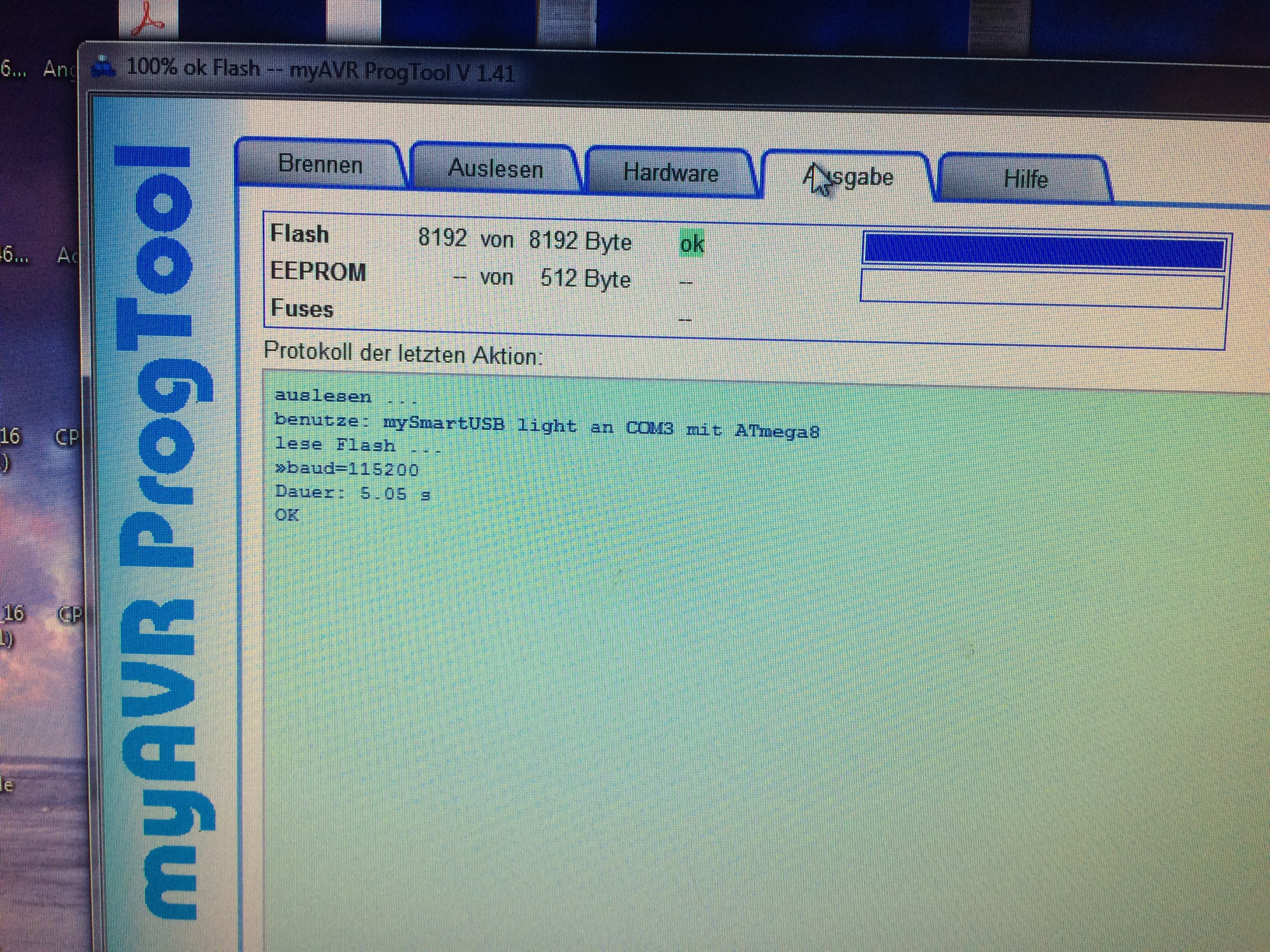

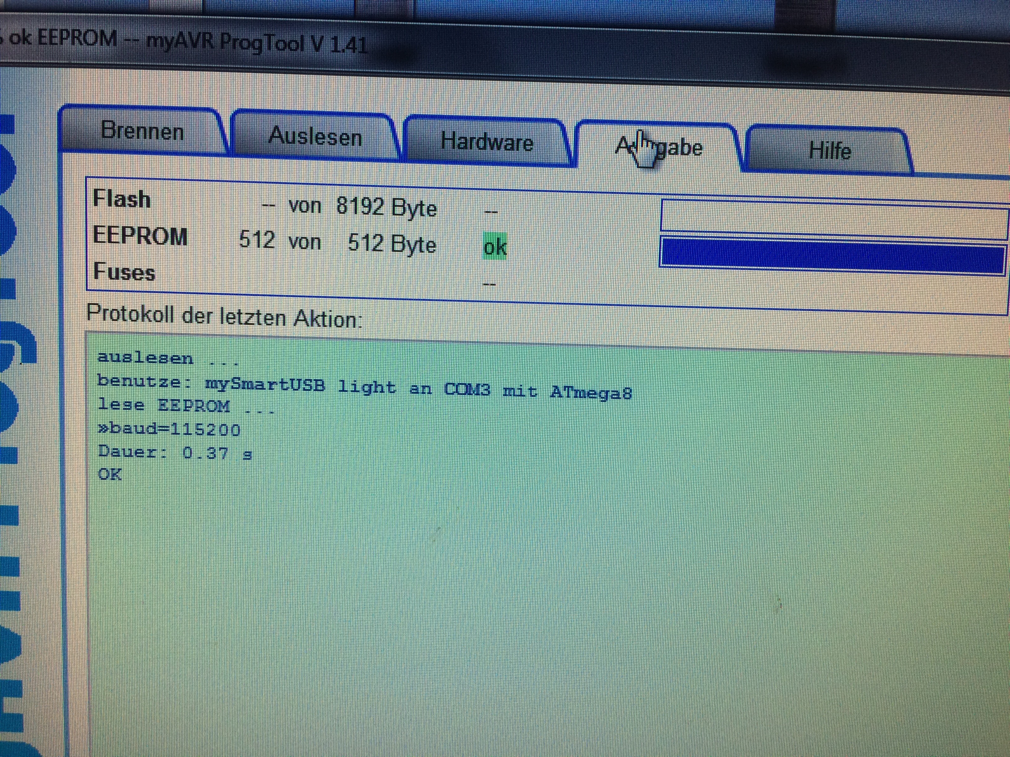

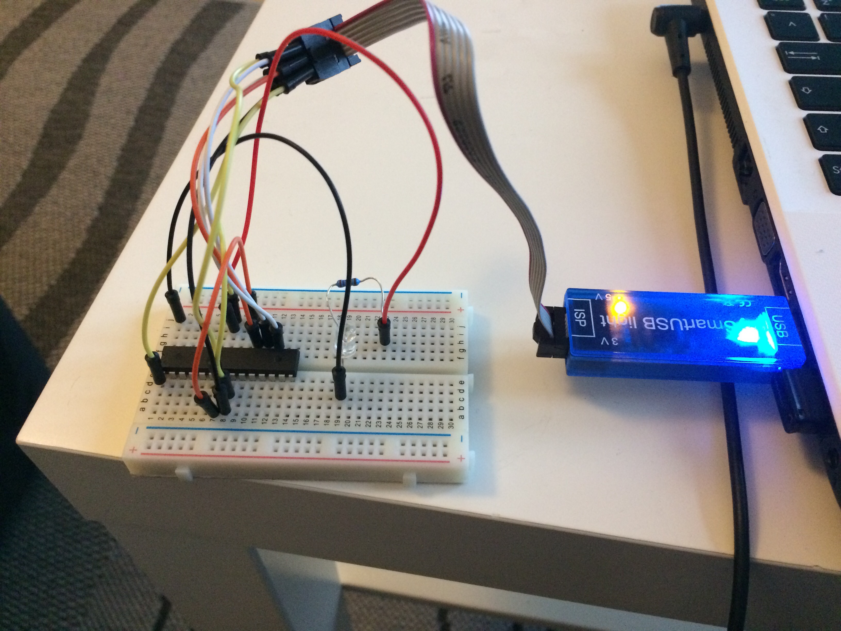

Soooooo hab einen kleinen Lichtblick. Auf dem anderen PC hat es auch nicht geklappt. So nun zum positiven ich habe myAVR proogTool runtergeladen und dort wird er schon mal erkannt und ich kann Flash und EEPROM auslesen ich füge die Bilder mal bei evtl. kann einer drauß schlau werden.
Also ich würde jetzt sagen, dass das Board, Kabel und chip ok sind..... aber jetzt die frage warum funktioniert die zusammen arbeit zwischen Bascom und dem mysmartusb light nicht richtig?
bachtero schrieb: > aber jetzt die frage warum funktioniert die zusammen arbeit zwischen > Bascom und dem mysmartusb light nicht richtig? Weil Du immer noch nicht die Bascom-Version benutzt, die das Ding untestützt. Holger L. schrieb: > "in BASCOM-AVR (ab Version 2079) Programmer mySmartUSB light integriert" > > eventuell wäre das auch noch einen Versuch wert. MfG Paul

Wenn du trozsdem die alte Bascom-Version nutzen willst dann trage dort 'Externel Programmer' ein. Als Datei den Pfaad zum Myavr-Progtool.exe und als Parameter {file} . !! Progtoolversion muß => 1.39 sein ,nur diese hat kommandoparameter und fertig
alter Schwede das funktioniert sogar :D:D:D Du bist mein Held heute, das Programm ist aufm Atmega8 angekommen und läuft :D:D. Würde dir jetzt echt gern ein Kasten Bier hinstellen heftigsten dank.
