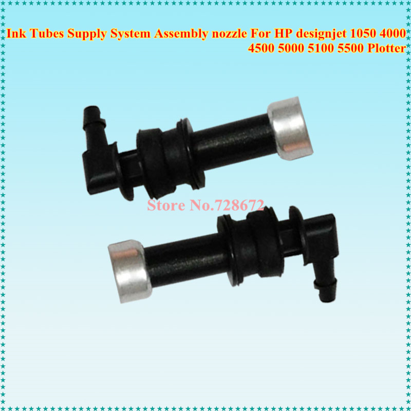

Hallo und ein frohes neues Jahr erstmal! Auch wenn es vielleicht nicht das richtige Forum ist, gibt es hier bestimmt ein paar Spezialisten die mir helfen können. Es geht um das Tintenchlauchsystem eines HP Großformatdruckers. Die 6 Schläuche führen von den stationären Tintenpatronen über eine Führungsschiene zum Druckkopfschlitten. Im Druckkopfschlitten sind die einzelnen Schläuche auf winzige Stutzen (Schlauchverbinder) gestecke. An zwei dieser Verbindungen leckt es und Tinte tritt aus. Die schläuche haben einen Durchmesser von ca. 1,5mm; alles ist sehr klein und fragil. Die Schläuche lassen sich nicht kürzen und alles ist recht schwer zugänglich und fest verbaut. Ein neues Schlauchsystem inklusive Einbau wäre ein wirtschaftlicher Totalschaden. Deswegen würde ich gerne die undichten Stellen von außen abdichten und bin auf der Suche nach dem richtigen Dichtstoff. Die Dichtmasse/Kleber sollte flüssig, etwas kriechfähig und elastisch sein. Man kommt wirklich nur schwer an die Stellen ran (nur von einer Seite), deswegen scheidet Silikon oder Epoxidharz aus: zu dickflüssig. Ich denke an sowas wie flüssigen Kunststoff. Es gibt aber sicherlich etwas besseres. Würde mich über Tipps und Hinweise sehr freuen.

Danke für den Tipp, aber das ist alles viel zu klein und unzugänglich um Draht zu wickeln. Hier mal ein Bild der Teile mit den Verbindungsstücken zu den Schläuchen. Die Verbinder sind wirklich sehr, sehr klein; dünner als ein Zahnstocher.
Georg B. schrieb: > Am liebsten wäre mir von der Konsistenz her etwas wie Nagellack. Das Problem dürfte sein, daß das auch am Material der Schläuche haften muss. Mit einer gewissen Wahrscheinlichkeit sind das Silikonschläuche, d.h. Du brauchst einen Klebstoff für Silikonschläuche.

Grunzwanzling schrieb: > ein Tropfen klassisches Patex könnte helfen. Patex ist aber ein Kontaktkleber. Ich mache gerade einige Proben an verschiedenen Materialien mit billigem Nagellack. Das Zeug ist erstaunlich gut. Einigermaßen flexibel, wasserfest und lässt sich gut auftragen. Mal sehen, vielleicht nehme ich tatsächlich den Nagellack.
Patex bleibt elastisch, ist recht flüssig und kann auch anders als ein typischer Kontaktkleber eingesetzt werden.
ok, dann werde ich mir das mit Patex auch nochmal anschauen, danke.

Für Silikon habe ich sehr gute Erfahrungen mit genau diesem Zeug gemacht: https://www.ebay.de/itm/MEYCO-3D-Silikonkleber-klar-elastisch-wasserdicht-50g-Bastelkleber-65731/322188035653?hash=item4b03e74645:g:ymMAAOSwzLlXgmmy haftet sehr gut dran (zumindest an 2K Silikon den ich verwendet hab) und ließe sich via Zahnstocher gut auftragen. Zudem ist es flexibel auch wenn getrocknet.
Bearbeitet durch User
Dir grundsätzliche Frage ist doch: Ist wirklich nur die Verbindung undicht, oder ist der Schlauch an der Kante des Stutzens angerissen.
Es gibt von GE ein Silicon, das in etwa honigartig ("self-levelling") ist. das läuft unter der Bez. RTV118 Das ist allerdings ein Essigvernetzendes Silicon. Sofern das dort kein Problem ist, würde ich das versuchen. https://danlube.dk/upload_dir/docs/TDS/TDS_EN_RTV-102-103-106-108-109-112-116-118.pdf
