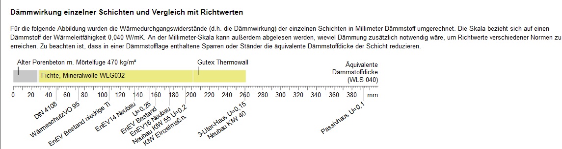

kennt sich eigentlich hier zufällig jemand mit der Energieeffizienzklasse aus? Was würde schätzungsweise meine Hütte für ne Klasseneinteilung bekommen? - 100 mm Glaswolle Wanddämmung - 60 mm Steinwolle Kellerdeckendämmung - 120 mm Glaswolle Wohnraumdeckendämmung - Wärmeschutzverglasung aus 2018 - el. Rolläden - absolut Zugluftfrei (winddichte Steckdosen, keine offenen Ritzen, keine Gurtbänder usw.) Hauptenergieträger ist Holz. Wie sieht es bei 200 mm Wohnraumdeckendämmung und 200 mm Wanddämmung aus?
Hallo Horst, kannst selber dir deinen Aufbau rechnen lassen: https://www.u-wert.net/ Für den Privatmann kostenlos. Wichtig ist nur, dass du alle Schichten/ evtl. Folien des Bauteils angibst.

Nachtrag zum eigenen Beitrag: Sebastian M. schrieb: > Hallo Horst, > > kannst selber dir deinen Aufbau rechnen lassen: > https://www.u-wert.net/ > > Für den Privatmann kostenlos. Wichtig ist nur, dass du alle Schichten/ > evtl. Folien des Bauteils angibst. Geht nur Bauteil für Bauteil, ganze Hütte auf einmal kann man da nicht eintippen. Wenn fertig berechnet kann man irgendwo eine Bewertung finden, wie man im Vergleich zu ENEV-Standard/ Passivhaus/ Zelt denn so liegt. Ich fands praktisch und lehrreich, auch die Hinweise auf Feuchte und Phasenverschiebungen sind mehr als brauchbar.

Danke für die Antworten. Aber den u-wert Rechner kenne ich schon und das ist bei meinen Sanierungsarbeiten das wichtigste Werkzeug. Allerdings fehlt mir der Schritt vom u-Wert zur Effizienzklasse. OK, eine Möglichkeit wäre es die einzelnen U-Werte der Bauteile zu berechnen, mit der jeweiligen Fläche zu multiplizieren, durch die Grundfläche des Hauses zu dividieren und dann bleibt noch die Frage welches delta-Teta ich annehmen soll und so weiter und so fort, viel zu kompliziert und zu genau. Hätte auf einer einfachen Einschätzung gehofft.
Horst schrieb: > Hätte auf einer einfachen Einschätzung > gehofft. Man muss die Dinge so einfach wie möglich machen, aber nicht einfacher. (frei nach Albert Einstein) Ist es dein Haus? Dann kann dir die Klassifizierung egal sein. Willst du die Bude verkaufen? Dann brauchst du eh einen "offiziellen" Wisch aka "Energieausweis".

drück doch mal nach der Berechnerei auf "U-Wert" am linken Rand und scroll ganz runter. Wenn alle Bauteile ungefähr gleich sind, dann weißt schon wo du stehst. Sonst bleibt dir nur die Möglichkeit über die gesamten Aussenflächen zu gehen, was man grob ja aber auch gut machen kann. Fensterflächen nicht vergessen. Aber auch grob kann ich die hier keine Einschätzung geben, denn deine Wand wird bestimmt nicht nur aus Dämmung bestehen, sind bestimmt noch tragende Wände mit dabei. :)

Horst schrieb: > kennt sich eigentlich hier zufällig jemand mit der > Energieeffizienzklasse aus? Ja > Was würde schätzungsweise meine Hütte für ne > Klasseneinteilung bekommen? Da es das Haus ja schon gibt, und es wohl genutzt wird, kannst du den Energiebedarfsausweiss nach Verbrauch erstellen. Ansonsten gibt es 100+1 Programme in denen du ein kleines EFH modellieren kannst. http://www.solaroffice.de/fileadmin/solaroffice/dokumente/Software_EnEV.pdf > Hauptenergieträger ist Holz. und zum Schluss den Endenergibedarf der Heizung mit Primärenergifaktor 0 multiplizieren. Das Ergebnis ist bekannt. > Wie sieht es bei 200 mm Wohnraumdeckendämmung und 200 mm Wanddämmung > aus? Bau Dir ein Model in Dämmwerk o.ä. und rechne.
Sebastian L. schrieb: > Bau Dir ein Model in Dämmwerk o.ä. und rechne. Diese Rechnung stimmt nur, solange alle Fenster noch dicht schließen. Bad U. schrieb: > Und der Gartenbauer kommt dann erst ja noch ;) Garten, Zaun, Möbel, Teppiche usw. kosten auch noch ...
