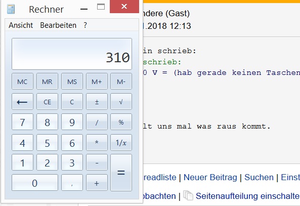

Anne-Kathrin schrieb: > Karl B. schrieb: >> 230 + 80 V = (hab gerade keinen Taschenrechner zur >> Hand) > > Grandios Ja da musste ich auch schmunzeln. @TS: Was du vor hast wird vom Elektriker so auch gemacht, nur auf sichere Art und Weise. Das solltest du nicht selber machen, da das entsprechend geschultes Personal erfordert. Wie du mit den Hinweisen umgehst ist deine Sache.
Anne-Kathrin schrieb: > Karl B. schrieb: >> 230 + 80 V = (hab gerade keinen Taschenrechner zur >> Hand) > > Grandios Schon. Ob das wohl Absicht war? ;-P michael_ schrieb: > Michael R. schrieb: >> Ich bin auch froh drum: Lampe wechseln, Sicherung raus > Warum machst du da auch die Sicherung raus? Hab ich dabei > (fast*) noch nie gemacht. Dein "(fast*)" verstehe ich als "wenn Birne zerbrochen". Er meinte ja vielleicht "Leuchte wechseln". (.) Dabei... >> und man fällt im Dunkel von der Leiter ;-) ...ist mir das schon mal passiert. War nicht mal ganz so dunkel, nur war dat Dingens schwer genug zu.

Anne-Kathrin schrieb: > Karl B. schrieb: >> 230 + 80 V = (hab gerade keinen Taschenrechner zur >> Hand) > > Grandios Dann erzählt uns mal was raus kommt.
Der Andere schrieb: > Dann erzählt uns mal was raus kommt. ggg ;-) chris schrieb: > Der PE DARF NIEMALS NICHT geschaltet werden!!! Komisch, habe einen Steckdosen-Trenner, der schaltet kontaktmäßig erst L1 und N dann PE. Und umgekehrt beim Einschalten: Erst PE, dann N und L1. Das Ding nennt sich allpoliger Netzfreischalter, muss gleich noch einmal nachprüfen. ciao gustav
