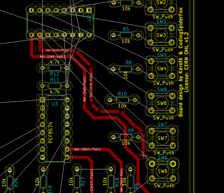

Hallo zusammen, ich habe meine erste Platine designed. Ich würde gern wissen, ob ihr grobe Fehler entdeckt, bevor ich die Fertigung beauftrage (ich dachte daran, diese JLCPCB zu bestellen). Leider habe ich es in KiCad nicht geschafft, die Platine so als SVG zu exportieren dass man beide Layer sehen kann. Falls jemand sich das ganze genauer ansehen will, die Dateien liegen hier: https://github.com/CodingSpiderFox/SmartClockHardware/tree/master/ControlUnit/ControlUnitInput Die verwendeten Component Libraries und Footprints liegen hier: https://github.com/CodingSpiderFox/SmartClockHardware/tree/master/sharedLibs

Manche Leiterbahnen liegen extrem nah aneinander. Meist Grüne, aber auch Rote. Wenn das jeweils das gleiche Signal ist dann ist das OK, wenn nicht dann nicht. Aber ohne Schaltplan kann man das sowieso nicht beurteilen. Ja Du hast da einen Link zu, aber nicht jeder hat KiCad. Ein Bild wäre fein, zur Not eben ein Screenshot.
Hast Du mal den design rule check laufen lassen? Die Abstände zwischen Leiterbahnen und IC-pins sehen kritisch aus.
Gustl B. schrieb: > Manche Leiterbahnen liegen extrem nah aneinander. Für mich sieht das nicht nach Leiterbahnen aus, sondern wie die clearance um die Leiterbahn. So wie ich das sehe sind die Leiterbahnen unterirdisch dünn, oder was ist der 'Faden' in den 'Leiterbahnen'?
Wo ist der Abblockkondensator (100nF) für die Portexpander?

Moin, Sehe ich das richtig, dass das die 4k7'er I2C Pullups sind? Wenn die beiden IC's auf dem gleichen Bus hängen, dann reicht ein Paar Pullups. Die Leiterbahnen sind in der Tat etwas dünn. Ich würde sie breiter machen und den Clearance etwas runterschrauben. Ansonsten würde ich aus ästethischen Gründen noch die 90° Knicke rausmachen Ansonsten sieht das doch recht sauber un strukturiert aus. Ggf: würde ich noch ein paar Befestigungsbohrungen spendieren, egal ob man sie vorerst noch nicht brauch. Platz dafür ist da... Grüße Henning

Coding S. schrieb: > Ich würde gern wissen, ob ihr grobe Fehler entdeckt Hast du dir jemals vorher eine Platine angeguckt ? Was sollen die extrem dünnen Leiterbahnen (Breite 0 als Haarlinie ?), warum warst du so faul Masse nicht zu bedenken und erst hinterher reinzuschütten ? Warum nutzt du teure I/O Expander wenn sowieso klar ist daß es nur Eingänge sein können weil Taster dran sind, warum nicht einfache Schieberegister wie 74HC166 oder Selektoren wie 74HC151 ? SCL/SDA brauchen nur 1 Mal pull ups. Deine Taster scheinen über einen Widerstand auf Masse zu schalten, Sind die Taster offen, ist auch der IC-Eingang offen. Das war falschrum. Nicht so:

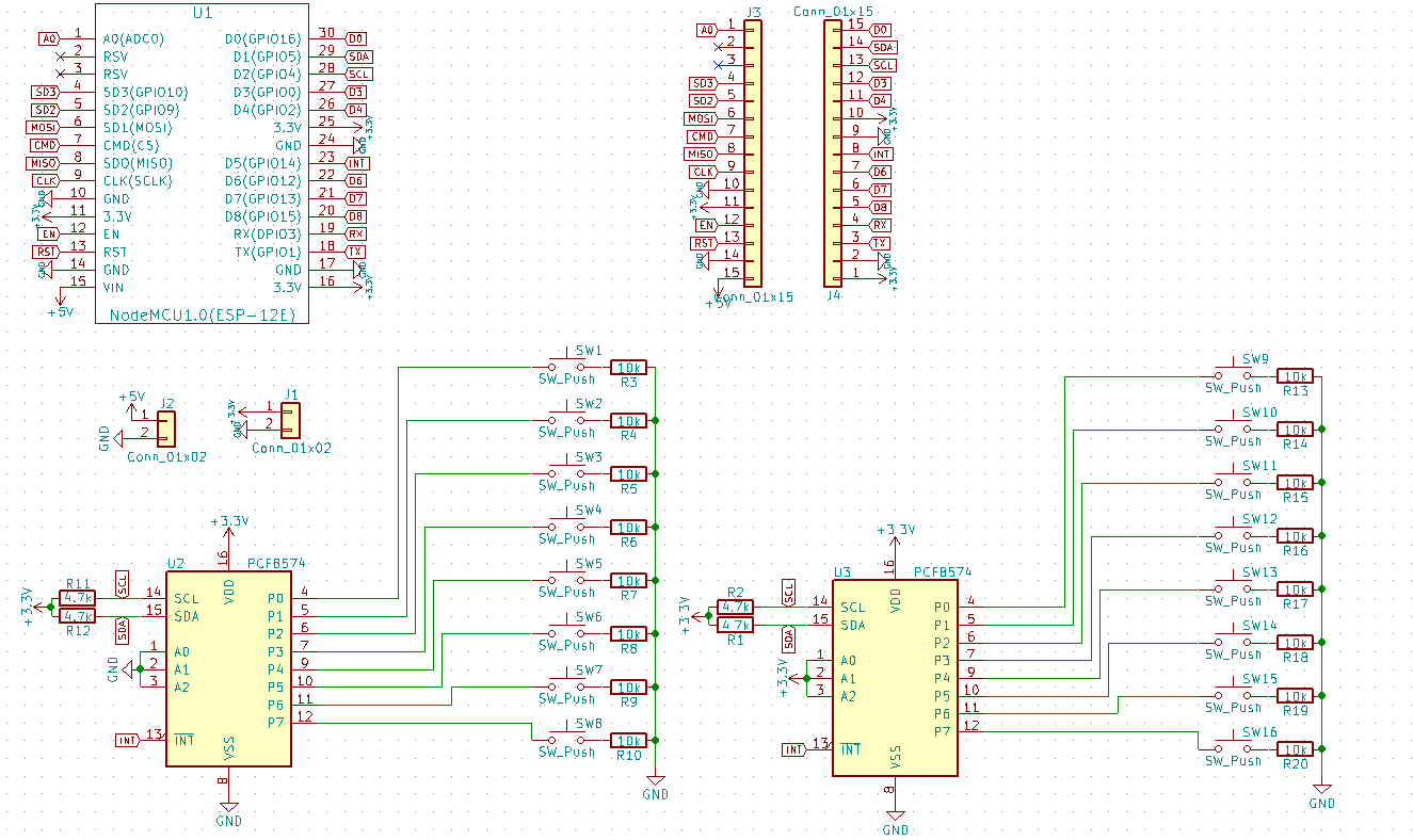

Gustl B. schrieb: > Manche Leiterbahnen liegen extrem nah aneinander. Meist Grüne, aber auch > Rote. Wenn das jeweils das gleiche Signal ist dann ist das OK, wenn > nicht dann nicht. Aber ohne Schaltplan kann man das sowieso nicht > beurteilen. > Habe den Schaltplan angehängt. Ist auch als .sch im Git. Ich glaube die .sch hier anzuhängen bringt nichts wegen möglicherweise fehlender Bauteilbibliotheken > Ja Du hast da einen Link zu, aber nicht jeder hat KiCad. Ein Bild wäre > fein, zur Not eben ein Screenshot.
Mark S. schrieb: > Hast Du mal den design rule check laufen lassen? Die Abstände zwischen > Leiterbahnen und IC-pins sehen kritisch aus. Design Rule Check lieferte keinen Fehler ;)

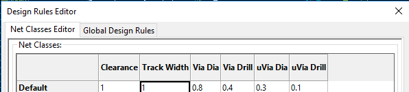

Christopher B. schrieb: > Gustl B. schrieb: >> Manche Leiterbahnen liegen extrem nah aneinander. > > Für mich sieht das nicht nach Leiterbahnen aus, sondern wie die > clearance um die Leiterbahn. So wie ich das sehe sind die Leiterbahnen > unterirdisch dünn, oder was ist der 'Faden' in den 'Leiterbahnen'? Stimmt, das ist mir gar nicht aufgefallen. Das Dünne ist anscheinend wirklich die Leiterbahn. Es sind 0.250mm.. ich versuche Mal, die zu verbreitern.

Ich habe das Projekt (von Github) mal mit Kicad geöffnet. Dank der Cache-lib braucht es keine externen Bibliotheken. Die Taster sind schon richtig angeschlossen. Der PCF8574 hat interne 100µA Stromquellen nach VCC. Aber die 10k finde ich etwas reichlich. Bei 100µA ist das 1V, was zuviel sein könnte um sicher low zu erkennen. Ich würde auf 3k3 oder 2k2 runtergehen. Abblock-Cs fehlen (wurde mehrfach erwähnt). Evtl. braucht auch diese Node-MCU einen größeren Kerko für seine Versorgungsspannung. Die Leiterbahnbreite ist mit 0.25mm in prinzipiell Ordnung. Aber die Masseflächen sind unnötig oft durch lange Leiterbahnen durchschnitten. Ich würde so viel wie möglich oben routen und auf der unteren Lage nur kurze Bahnen verlegen um dort eine möglichst geschlossene Fläche zu haben. Deine Vias haben einen Restring von nur 0.2mm. Da wird vermutlich ein Aufpreis fällig falls der PCB Fertiger das überhaupt kann. Bei 0.4mm Drill würde ich einen Durchmesser von 0.8mm einstellen.

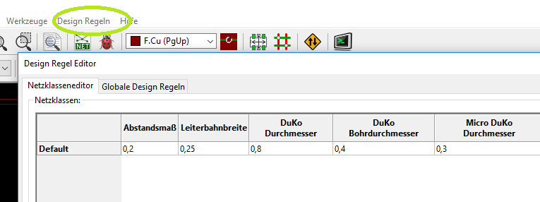

Lutz H. schrieb: > in Kicad können alle wichtigen Projekt Files in einem Zip File > gespeichert > werden. Danke :) Die Datei ist im Anhang. Die Werte aus dem Screenshot sind fast gleich gewesen bis auf DuKo Durchmesser. Aber welche Werte wähle ich nun am Besten?
Grundsätzlich: So groß wie möglich, so klein wie nötig. Bei der einfachen Platine (wenn schon nicht Lochraster, wie auch schon vorgeschlagen wurde): 1mm Leiterbahnbreite und 1mm Abstand (außer an Stellen, an denen du eine Leiterbahn zwischen zwei Pins durchführen musst, was du aber glaube ich meist vermeiden kannst...) sowie auch 1mm Bohrdurchmesser, 2mm Via-Durchmesser. Das sollte jeder Fertiger locker hinbekommen. Bis 0,3mm Breite/0,3mm Abstand würde ich mir aber auch keine großen Sorgen machen, auf meine 0,2mm/0,2mm-Platinen bin ich gespannt (auch wenn der Fertiger, in dem Fall Elecrow, 0,15mm/0,15mm anbietet). Wenn du selbst ätzen willst, kannst du auch 2mm nehmen. Die Platine ist ja groß genug. MfG, Arno

Coding S. schrieb: > Habe den Schaltplan angehängt Das ist auch kein Schaltplan. Das sind einige Bauteile unzusammenhängend auf einen Zettel geklatscht. Wenn ich alleine die SDA/SCL Anschlüsse sehe, ist das kein Wunder, daß man bei der unübersichtlichen Darstellung nicht begreift, daß 1 Satz an pull ups wohl ausreichen müsste. Coding S. schrieb: > Den habe ich auf dem Breadboard auch nicht gebaut. Zur Sicherheit würde > ich gern eine Löstelle dafür vorsehen. Falls es mit Kondensator dann aus > irgendwelchen Gründen nicht geht, löte ich einfach eine Drahtbrücke > rein. Du hast irgendwas am Abblockkondensator ebenso grob missverstanden wie an den pull down Widerständen der Bedienungstaster. Dabei hast du sogar richtige Vorlagen Coding S. schrieb: > welche ist richtig? Beide.

Mir ist noch aufgefallen daß der INT Pin vom PCF einen Pullup (z.B. 10k) braucht. Das ist ein Open Collector Ausgang, d.h. er kann nur eine externe Spannung runterziehen. Der High Zustand muß von dem Pullup kommen.
Hallo Mir ist auch etwas aufgefallen. Es sind 2 I2C-Expander(PCF8574) verbaut und hängen am gleichen I2C-Bus. Hier muss dann aber die Chip-Hardware-Adresse (A2,A1,A0) unterschiedlich sein, wennst du sie getrennt ansprechen möchtest. mfg Mike
Sorry Hab mich verschaut. Bei dem linken sind sie auf GND und beim rechten auf VCC. d.h. es passt.
Stefan schrieb: > Die Pulldowns könnte man allerdings auch ganz weglassen und direkt gegen > GND schalten. die PCF8574 haben Stromquellen mit 100µA als Input, also Taster nach GND reicht und sollte sicherheitshalber immer gemacht werden! Ohne Stromquellen bei normalen Ports mit pullup nach VCC um den Strom zu begrenzen. Abfrage Taster gedrückt auf low = 0!

Arno schrieb: > Grundsätzlich: So groß wie möglich, so klein wie nötig. > > Bei der einfachen Platine (wenn schon nicht Lochraster, wie auch schon > vorgeschlagen wurde): 1mm Leiterbahnbreite und 1mm Abstand (außer an > Stellen, an denen du eine Leiterbahn zwischen zwei Pins durchführen > musst, was du aber glaube ich meist vermeiden kannst...) sowie auch 1mm > Bohrdurchmesser, 2mm Via-Durchmesser. Das sollte jeder Fertiger locker > hinbekommen. Mit 1mm Leiterbahnbreite und 1mm Abstand hatte ich tatsächlich so ein paar Schwierigkeiten. Ich konnte Leiterbahnen z.T. nicht platzieren (Klicken hatte keinen Effekt) obwohl die 1mm breiten Ränder (grüner Bereich) sogar noch etwas Abstand dazwischen hatten. Also 1mm Rand + 0,x mm schwarzer Bereich + 1mm Rand.

In dem Screenshot liegt dein Problem an dem rechten Pin von R9. Da ist der Abstand Pin->Track nicht eingehalten, der rote Track geht durch den dünnen grünen Kreis. Du kannst aber R9 noch etwas nach links schieben - wäre sowieso optisch nicht verkehrt, wenn die Widerstände alle ausgerichtet wären. Oder die Widerstände alle nahe an die Taster und die Leiterbahnen darunter hindurch oder links daran vorbei führen. Aber wenn du damit nicht weiter kommst, dann nimm halt nicht 1mm+1mm sondern 0,8mm+0,8mm oder noch kleiner - wie gesagt: So fein wie nötig... MfG< Arno

Sind die Zuordnungen von Taste zu PCF wirklich zwingend vorgeschrieben? wenn man z.B. im ersten Entwurf die Reihenfolge der vier Tasten in der unteren Reihe links spiegelt, ist die Leitungsführung auf einer Ebene machbar. Ahnliches an der rechten Seite. Da kann man durch Ändern der Tastenreihenfolge jede Menge an Vias einsparen.
