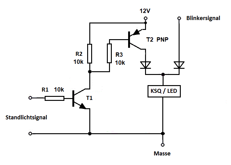

der Plan bis jetzt:
beide Signale per Dioden an die jeweilige LED anschließen und über nen
Transistor das Standlichtsignal unterbrechen, ähnlich wie in der
Schaltung da...
http://www.tech-ecke.de/index_quereinstieg.htm?/elektronik/transistor_als_oeffner.htm
... ABER mein Steuersignal ist eben nicht konstant sondern getaktet(das
Blinkersignal) UND ich muss die Unterbrechung auf der Plus-Seite
unterbringen, also mit nem PNP Transistor anstatt des dort verwendeten
NPN, wenn ich das ganze aber richtig verstehe, funktionier die Schaltung
ja nicht mehr, wenn man den T2 gegen einen PNP tauscht und ausser dem T2
nichts weiter an der Schaltung ändert.
die Frage dazu:
die Schaltung komplett anders aufbauen, wenn ja wie ?
oder die verlinkte Schaltung abändern hinsichtlich plusseitiger
Unterbrechnung und das Eingangsignal per Kondensator puffern ?
Danke schonmal für Eure Hilfe...

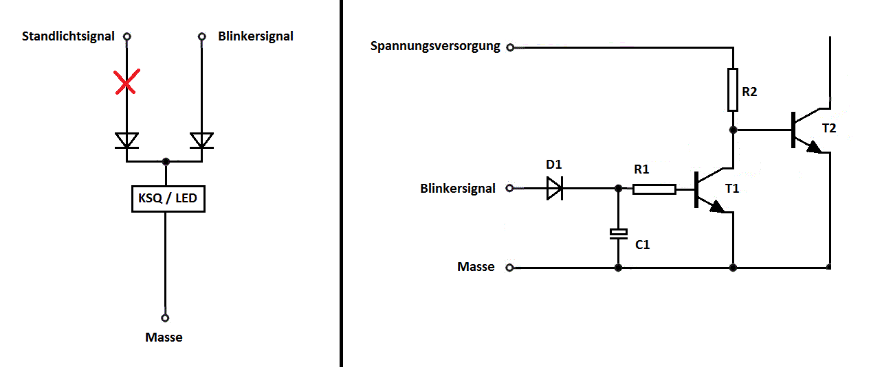

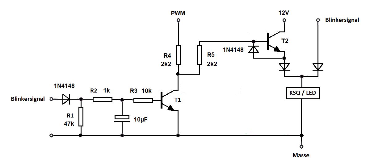

von Martin W. (wildfire84)
hab jetzt mal etwas mit dem IC Kram etwas beschäftigt, muss aber ganz
ehrlich sagen, dass ich nicht verstehe, wie ein CMOS 4096 mein Problem
lösen soll, blicke da nicht wirklich durch... das muss doch auch über
eine Schaltung ohne IC machbar sein.
hab jetzt mal auf klassischem Weg mit Transistoren weiter gedacht, da
verstehe ich zumindest was passiert und kann die Funktion auch
einigermassen nachvollziehen.
hab mal einen Plan angehängt, wie ich mir das ganze vorstelle...
- links die gedachte Ansteuerung der Leuchten, beide Plus Signale mit
Dioden voneinander entkoppeln, zur LED und weiter auf Masse, ist ja nix
besonderes. An der Stelle mit dem roten X möchte ich jetzt unterbrechen,
sobald der Blinker blinken soll
- die Schaltung rechts oben funktionert für sich wie sie soll (habe die
mal aufgebaut mit  2x BC547), das ist Die, Die ich schon im ersten Post
verlinkt habe, lediglich noch um D1 und C1 erweitert um das Signal zu
puffern was vom Blinker kommt, damit T1 weiterhin durchschaltet und T2
sperrt in der Zeit, wo der Blinker zwar aktiv aber eben aus ist. die
Größe des C1 müsste man testen, da seh ich aber weniger ein Problem
dabei. Mein Hauptproblem ist, dass die Schaltung ein Minus-Signal
unterbricht, ich für mein Vorhanden aber ein Plus-Signal unterbrechen
muss. Als T2 müsste ich also statt eines NPN einen PNP Transistor
verbauen, aber was muss an der Schaltung noch weiter geändert werden,
damit der Aufbau weiterhin das macht, was er soll, tausche ich nämlich
nur den T2 gegen einen PNP (Emitter an Spannungsversorgung, Kollektor
über die LED auf Masse), tut sich garnix.
Bitte mal um Rat, was zu tun ist...

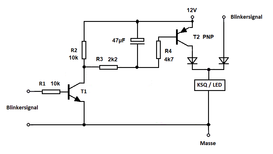

von Konstantin (Gast)
Vielleicht so?
von MaWin (Gast)
Konstantin schrieb:
> Vielleicht so?
Statische Schaltungen (ohne zeitlichem Speicherelemenr) können nicht
funktionieren, das wurde schon erwähnt.
Ach soo, je nachdem welche Seite Du mit dem Blinksignal ansteuerst,
sollen die LED's entweder blinken oder Standlicht machen?
von Michael B. (laberkopp)
Konstantin schrieb:
ich versteh jetzt garnix mehr...
2 mal das Blinkersignal in der Schaltung ist schon richtig, einmal zur
direkten Ansteuerung der LEDs und einmal zur Ansteuerung des Transistors
oder ICs, worüber das Standlichtsignal weggeschaltet werden soll
was aber falsch ist: Standlichtsignal ist nicht gleich
Spannungsversorgung für die Schaltung, Standlicht ist eine PWM-Spannung,
die Versorgungsspannung für die Schaltung ist aber eine konstante
Spannung vom Akku oder Festspannungsregler meines Modells
die LEDs sollen gedimmt leuchten (des Standlicht-Signal ist eine
PWM-Spannung) wenn kein Blinker an ist... wenn der Blinker an geht soll
die gedimmte Spannungsversorgung weggeschaltet werden und die LEDs ganz
an und aus geben, eben blinken.
mir ist es letztendlich egal, ob IC oder nur Transistoren, Hauptsache
das ganze funktioniert und ich muss nicht 10 Schaltungen auf verdacht
bauen um zu hoffen, dass eine vielleicht funktioniert.

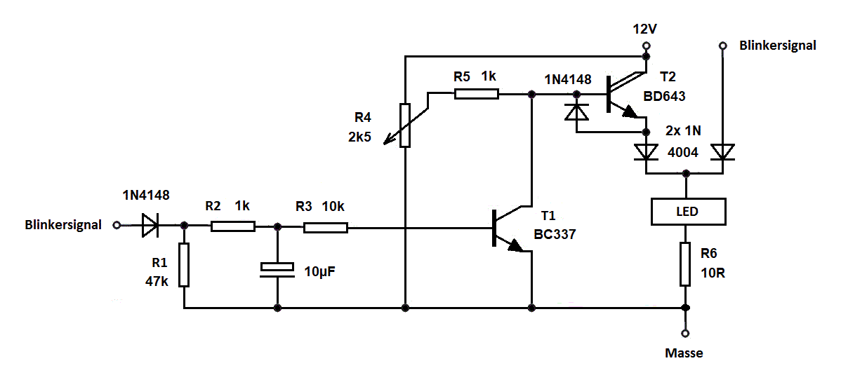

Ach soo, sobald das Blinksignal anfängt, soll das PWM-Signal unterdrückt
werden?
Die 1N4148 Diode parallel zur Basis-Emitterstrecke von T2 dient nur
dazu, eine unzulässig hohe Reversspannung an T2 auf -0,7V zu minimieren.
die Anschlüsse für 12 Volt und die PWM Spannung hast aber falschrum, das
PWM Signal geht an die LED/KSQ und soll unterdrückt werden und die 12
Volt versorgen die Schaltung
und der T2 ist ja jetzt wieder ein NPN in deiner Schaltung, das müsste
doch ein PNP sein, der NPN hat ja so in der Schaltung keinen Bezug zu
Masse am Emitter ??
Die Anschlüsse für 12 Volt und die PWM-Spannung müssen sogar vertauscht
werden, damit T1 die PWM-Spannung im Blinkmodus über R4 gegen Masse
kurzschließen kann. Denn bei dieser Schaltung wird die PWM-Spannung bei
ausgeschaltetem Blinkmodus über R4 und R5 auf die Basis von T2 geleitet
und dieser gibt dann das PWM-Signal an die LED's weiter.

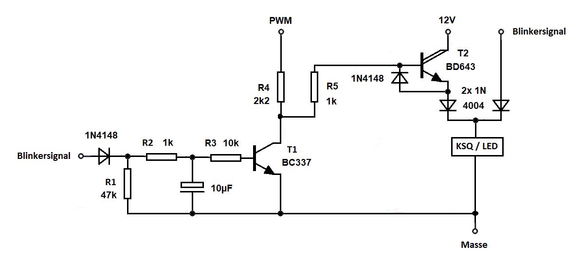

> Masse am Emitter ??
In dieser Schaltung muss statt eines PNP-Transistors wieder ein
NPN-Transistor eingesetzt werden, damit das PWM-Signal Phasenrichtig an
die LED's weitergeleitet wird. Ein PNP-Transistor würde das PWM-Signal
invertieren.
Wenn Dir der zusätzliche Spannungsabfall von 0,7 Volt des
NPN-Transistors nicht gefällt, kannst Du die linke Diode von der
ODER-Verknüpfung auch weglassen. Dann müsste die Schaltung trotzdem noch
funktionieren, weil die Basis von T2 im Blinkmodus immer ein niedrigeres
Potenzial als der Emitter hat und somit nicht schaltet. Im Blinkmodus
soll T2 ja auch nicht schalten.

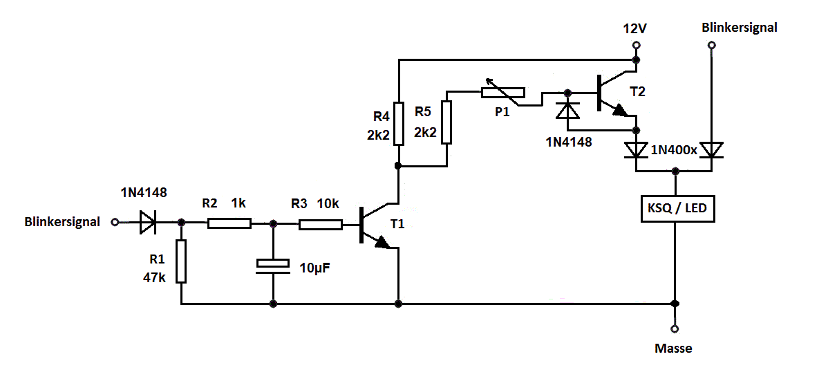

T2 wird also vom PWM Signal angesteuert und schaltet die anliegenden 12
Volt sozusagen Taktgleich zum PWM Signal durch zu meinen LEDs, dann
müsste theoretisch auch folgendes funktionieren: mit einem Poti statt R5
(oder einem Poti zusätzlich zwischen R5 und T2-Basis die Basis-Spannung
des Transistors regeln, dann könnte ich mir das externe PWM Signal
komplett sparen und stattdessen den Anschluss auch auf 12 Volt legen
(würde meine Verkabelungsaufwand wieder vereinfachen, weil ob die LEDS
im Standlichtmodus nun über ein PWM oder "nur" über eine niedrigere
Spannung angesteuert werden, ist mir persönlich egal, ohne das PWM
Signal könnte ich die Verkabelung aber nochmals vereinfachen, was mir
letztendlich wieder Platz spart
die 0,7 Volt Spannungsabfall sind kein Problem
welche Typen für T1 und T2... im Idealfall kommt T2 mit knapp 1 Ampere
klar, dann könnte ich jeweils beide linken und rechten Leuchten über
eine Schaltung laufen lassen, spart mir wieder Aufwand und Platz
> klar
Dann bräuchtest Du für T2 schon einen Leistungsdarlington (BD643 oä.),
damit bei 1A Laststrom die relativ hochohmige Ansteuerung T2 noch gut
durchschaltet (Ansteuerung7).
Bei einer analogen Regelung (Ansteuerung8) ensteht eine zusätzliche
Verlustleistung von ca. 3 Watt am BD643, die in Wärme umgewandelt wird.
Evtl. benötigst Du dann ein kleines Kühlblech für den BD643.
Auch die KSQ muss dann leider durch einen Widerstand R6 ersetzt werden,
weil die KSQ sonst ständig versucht bei niedrig eingestellten Spannungen
mit R4 den LED-Strom konstant zu halten.
dass die KSQ nachregelt, da hast du recht, das hab ich jetzt garnicht
bedacht. Da ich absolut kein Freund von Widerständen bei Highpower LEDs
bin(Baugröße, Wärmeentwicklung), fällt die Lösung eigentlich aus.
Also bleibt die Variante mit extern generiertem PWM Signal, das werde
ich mal testen, kann aber paar Tage dauern, weil ich frühestens am
Wochenende Zeit für solche Spielereien habe.
Verlustleistung am T2 und dessen Kühlung stellt kein Problem dar, das
Chassis des Modells ist aus Alu, da sitzt eh auch die ganze Elektronik
drauf, dann kann es auch als Kühlung für den T2 herhalten
danke soweit mal, werde wie gesagt mal testen und geb dann Rückmeldung,
ob es klappt
hab die Schaltung jetzt mal aufgebaut und getestet...
funktioniert genau so, wie es soll, Standlicht und Rücklicht gehen beim
Blinken aus und dimmen danach langsam (ca 1/2 Sekunde) wieder an
habe noch auf andere LEDs umgebaut mit etwas geringerem Strombedarf,
wodurch der BD643 etwas überdimensioniert ist (und auch relativ viel
Platz braucht, mehr als der komplette Rest der Schaltung), daher die
Frage, welche Alternativen gäbe es hier noch. Strombedarf liegt bei
500-550mA
danke auf jedenfall schon mal für die Hilfe mit der Schaltung !
habe den T2 (BD643) jetzt noch durch einen BC337 ersetzt, den
Basiswiderstand R5 entsprechend auf 10k erhöht und die Diode zwischen
Basis und Emitter weggelassen.
zusätzlich den Elko an der Basis von T2 auf 22µF vergrößert (gleicht
minimal "langsamere" Blinkfrequenz bei schwach werdendem Akku besser
aus)
funktioniert so jetzt 1a und lässt sich in 2facher Ausführung komplett
auf nichtmal Briefmarkengröße aufbauen, Platzprobleme gibt's also auch
keine
Danke nochmal für eure Hilfe !
