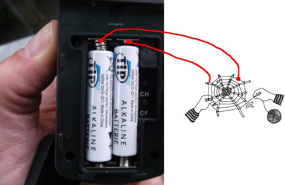

Hallo an alle, ich habe zu Hause eine kleine Wetterstation am Fenster stehen. Sie braucht zwei 1,5 AAA Batterien. Nun werden aber diese Batterien schnell leer, und ich muß dan bei deren Wechsel die Wetterstation wieder neu einstellen… Ich habe mir gedacht, das es sinnvoll wäre, die Wetterstation vom 230V Hausnetz zu betreiben. Man müßte nur ein Trafo und dann einen Gleichrichter mit Glättung bauen. Das kann ich – ist nicht weiter schwierig die 3,2V mit einem LM 317 zu produzieren. Es gibt aber einen Haken. Dort wo ich lebe sind Stromausfälle relativ oft der Fall und ich habe dann ja wohl nichts geschafft… Wie wäre es, wenn ich beides kombiniere? Also Batterie und Netz. Da müßte ich beide paralel schalten –die Batterie aber mit einer Diode in Sperrichtung schützen. Aber, wen das Netz ausfällt und die Batterien einsetzen, tun sie dies dann über die Diode, die aber 0,7V für sich beanspricht. Das ist relativ viel, oder? Es bleiben bestenfalls dan 2,5V übrig, was schon an der Schmertzgrentze liegt… Was sagt ihr? Gruß Andrej
Das Ding lässt sich bestimmt auch mit 3,6V betreiben. nimm also 3 AKKUS, die eh eine geringere Spannung (1,2V je Zelle) haben als Batterien

Andrej O. schrieb: > Das ist relativ > viel, oder? Es bleiben bestenfalls dan 2,5V übrig, was schon an der > Schmertzgrentze liegt… > Was sagt ihr? Ein 2-Zellen Alkali-Mangan Batteriegerät sollte von 3V bis 1.8V arbeiten. Dennoch verkürzen die -0.7V natürlich die Nutzbarkeit der Batterien, sind also zu vermeiden. Man kann aktive Spannungsquellenumschaltung mit einem UltraLowLogicLevel MOSFET oder lowSat Bipolartransistor betreiben.

Amstelle von Batterien würde ich mit einem Kondensator puffern. Netzteil 4v -- Diode -- Gerät+ -- Großer Kondensator oder Goldcap -- Gerät- -- Netzteil 0v Interessant für die Größe des Kondensators wäre der Strom, den das Gerät aufnimmt und die Minimale Spannung.
Andrej O. schrieb: > zwei 1,5 AAA Batterien. Nun werden aber diese Batterien schnell > leer > > Stromausfälle relativ oft Als Zwischenlösung: 2AA parallel anschließen. https://cdn-reichelt.de/bilder/web/artikel_ws/D600/BH2490.jpg
Meine Wetterstation hatte innen noch Platz für einen 1F Gold-Cap. Der überbrückt die kurze Zeit die ich für den Austausch von 2 AA Akkus benötige, und erspart mir damit die Einstellung von Standort und Uhrzeit.
